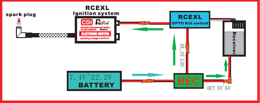

          Jag är osäker om det är en Ibec jag har men något liknande. Det är en variant med två utgångar där en går till mottagaren och en till tändningen enligt bilden. Killswitchen jag har är den RCEXL som bilden hör till. Eftersom Killswitchen hämtar sin impuls från mottagaren kan jag inte tänka mig annat än att tändningen bryts om mottagaren blir strömlös men jag ska kolla.
          Nu säger en del att man inte ska ha samma ack till motor och radio men har man kopplat som tillverkaren av både tändning och Killswitch har föreslagit borde det väl vara ok. Tydligen ska Killswitchens konstruktion vara sådan att den inte överför störningar. Sant eller inte kan jag inte svara på.
