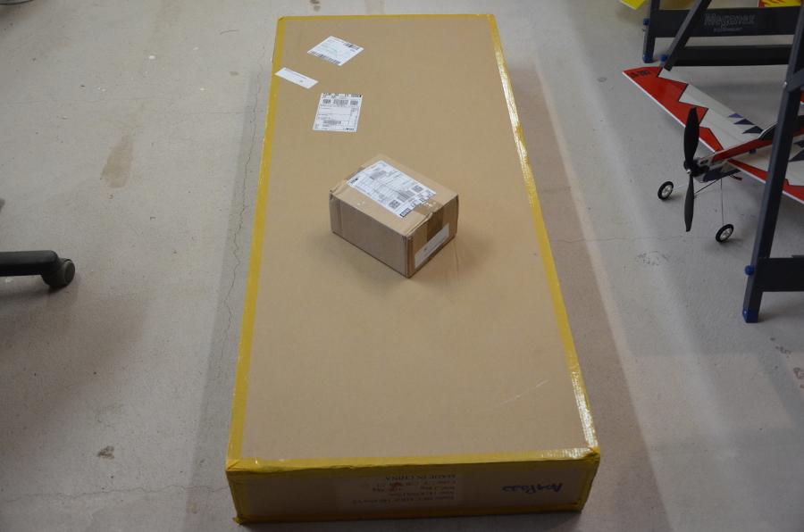

    EDGE 540 Profile 3D 20cc Gas Airplane
    Paket men inte kan det vara ett flyg i detta tunna paket.
    Emballaget är klart ett av dom bästa jag fått, tack HK
Namn: DSC_4264.JPG
Storlek: 277,3 KB

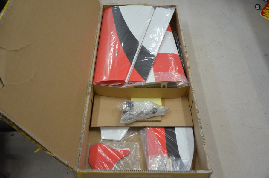

    Jo men visst är det två vingar som ligger där men var är kroppen.
Namn: DSC_4266.JPG
Storlek: 289,6 KB
    Tror paketet har legat underst för kroppen är helt flat.
    Kanske något nytt material som utvidgas med tiden.
Namn: DSC_4268.JPG
Storlek: 279,1 KB
    Ja ja betalar man inte fullt pris får man en halv kropp :concern:

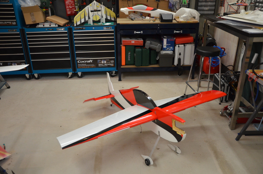

              När den blir klar ska den se ut så här.
Namn: main2.jpg
Storlek: 140,4 KB

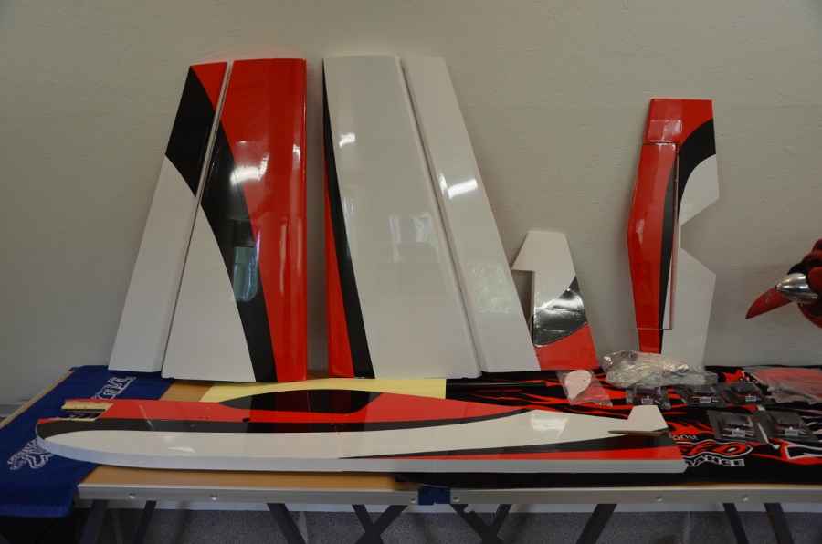

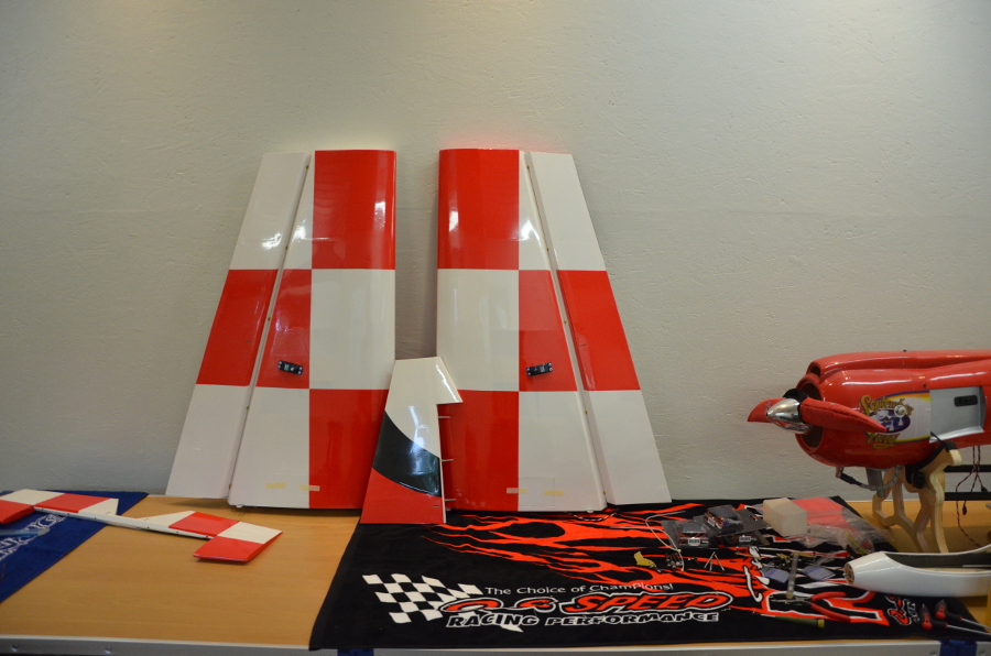

                Rodren klara på vingarna.
Namn: DSC_4271.JPG
Storlek: 312,4 KB
                RC Åland

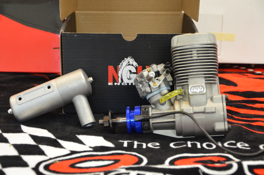

                    GT25:an ser ut att passa perfekt i flyget när jag torrmonterade den.
                    Den var också på spec.pris 132€
                    NGH GT25 25cc Gas Engine With Rcexl CDI Ignition (2.7HP)
                    Specs:
                    Engine type: Single cylinder, 2-stroke, air-cooled
                    Bore/Stroke: 33.2 x 29
                    Piston displacement: 25cc
                    Max. power: 2.7HP/11,000rpm
                    Min. idle Rpm: 1600rpm
                    Practical RPM: 1600-11000rpm
                    Ignition: Rcexl CDI with auto advance
                    Spark plug: 1/4 x 32 Rcexl
                    Carburetor: Walbro WT series
                    Lubrication oil: 2 cycle Engine Oil API TC / JASO FD or better specs. (Mobil + M2T)
                    General use fuel: 25:1~30:1
                    Propeller range: 15x10 ~ 16x10
Namn: DSC_4273.JPG
Storlek: 312,1 KB
                    RC Åland
                    RC Åland på facebook

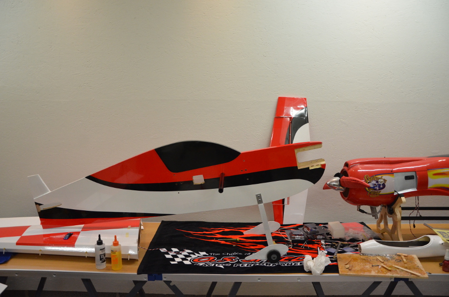

                        Monterade ihop flyget och det enda som jag är missnöjd med är sporrhjulet.
                        Bilden i manualen är det ett fint sporrhjul men det som följde med är tyvärr mycket dåligt.
Namn: DSC_4275.JPG
Storlek: 349,6 KB
                        RC Åland

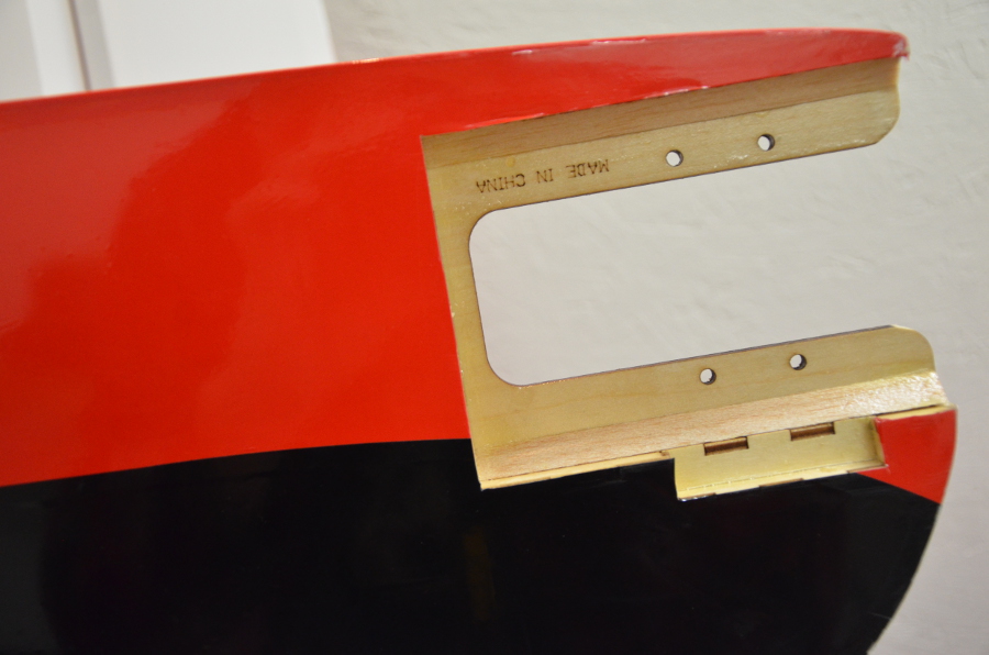

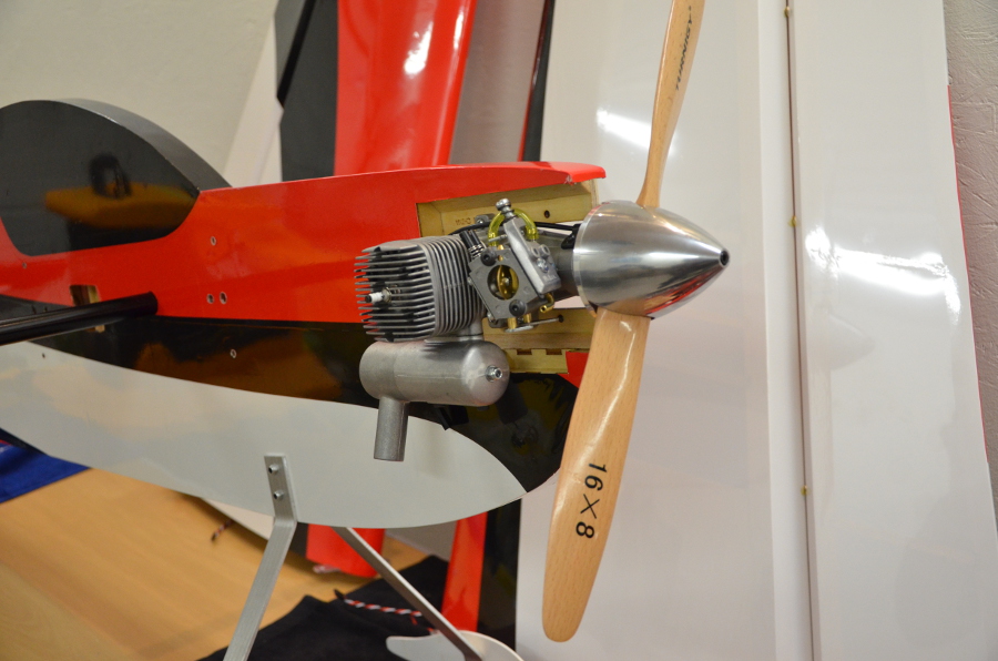

                        • Mr X
                          • apr 2007
                          • 1055
                          Det är förborrat för DLE 20 men med GT 25:an använde jag dom bakersta hålen och fick borra två nya. Det jag gillar med min maskin är att jag kan ställa pipen till ljuddämparen hur jag vill.
Namn: DSC_4277.JPG
Storlek: 220,3 KB
ID: 505315 Klicka på bilden för större version
Namn: DSC_4278.JPG
Storlek: 265,5 KB
