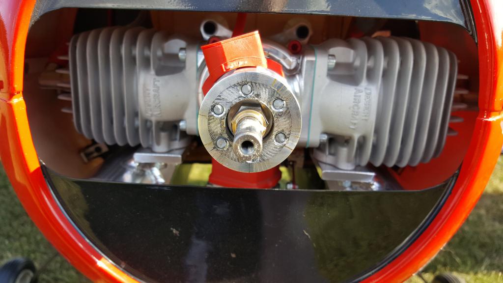

    Dagens flygning kunde gått illa med min h9 beast. Fick missljud från motorn i luften. Sekunder efter lossade hela propellern. Hade jäkla tur att landa planet helt.
    vad hade hänt? Jo propp bultarna hade gått av, detta trots att jag dragit dom till moment enligt manual. Och motorn har ca 12 flygningar på sig.. Frågan är nu hur mår motorn efter detta? Efter proppen lossade varva motorn till och stannade efter kanske max en sek. Kan den hunnit bli skadad? Motorn känns som innan iaf.

        Det var en kolfiberpropp som satt på, men ingen dum ide att då och då eftra/kontrollera bultarna. Använde de medföljande bultarna, ska vara 12.9 bult enligt manual men ju hårdare destu sprödare..

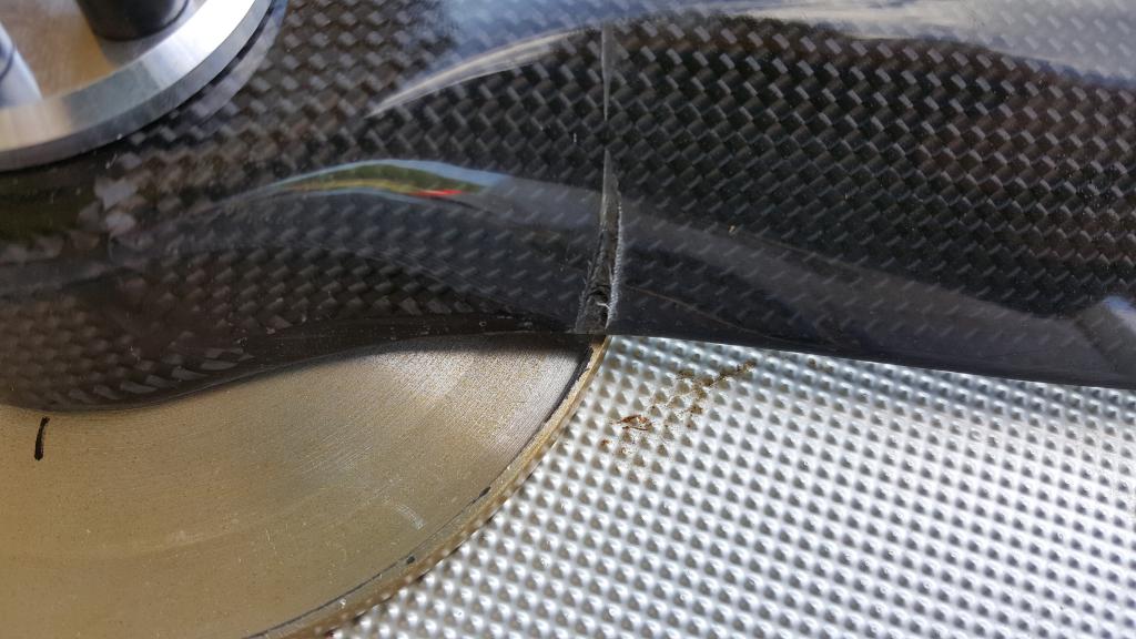

        Något som kanske bidragit är att jag tror spinnern suttiti lite löst och vibrerat på proppen (Se bild) och kanske ökat stressen på bultarna.
        Funderar på om skadorna på proppen går att fixa med lite ny väv över? Det är mest limmet so försvunnit, fibrerna verkar hela...
        Tips på att få ut de avskjuvna bultarna i motorn? De är dessutom lätt locktitade...
        //Sebbe

            Värme lär lossa locktite, men först hade jag borrat ett hål i mitten på varje bult som passar till en lämplig skruvutdragare ( sk ornapitt ). Därefter skruva i ornapitten som är vänstergängad och konisk och på så vis kunna skruva ut varje bult. Allt under förutsättning att de inte sticker ut alls för om de gör det så kan man bara såga ett spår med en bågfil så man kan skruva ut bulten med en skruvmejsel.

              När jag har tagit ut avbrutna skruvar så har det alltid lyckats bäst med vänstergående borr. Hur många har sett en skruv släppa och dras stenhårt i botten när de borrat med ett vanligt borr för att dra i grispitten?
              Och försök verkligen fixa någon form av borrstöd, jag tycket alltid att det går åt skogen när man försöker borra ur skruv på frihand! Du kan kanske klämma fast en propeller med en stålhylsa i ett av hålen.

                Spinnern får under inga omständigheter kunna komma i kontakt men proppen.

                    Det gick faktiskt rätt lätt att få ut skruvarna. Tog först och pluncha ett märke I varje skruv, och sedan med ett 2.5mm hårdmetall borr och tålamod så gick det att göra hål. Sedan tryckte jag in en lödkolv I hålen för att mjuka upp locktiten, sedan gick grisapitten in och fick ut alla!
                    Ny propp sitter på nu med momentdragna nya skruv! Ska hålla god koll på dessa!
