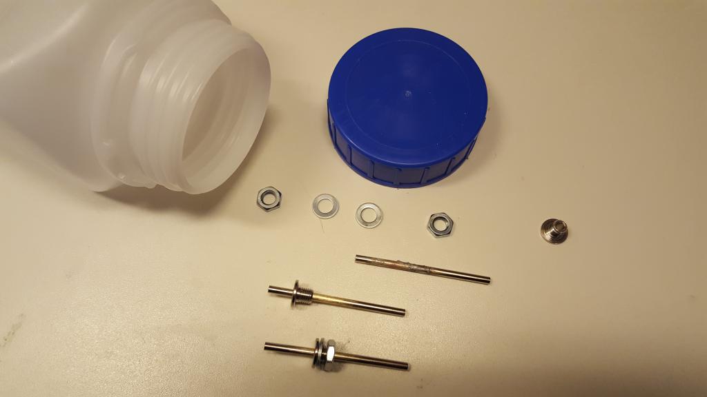

    Hej på er, köpte denna Graupner-tank för ett tag sedan.
    Blir inte klok på hur det är tänkt att den skall monteras??
    Det kommer med tre st nipplar som skall monteras med bricka och mutter.
    Räcker detta verkligen för att det skal bli tätt?
    Borde det inte vara en packning på varje sida?
    Det som är ännu skummare är att de medskickade rören löper fritt igenom nipplarna.
    Dessa måste ju lödas eller limmas med lämpligt lim. (Försökte mjuklöda men det gick inte).
    Har sökt på lim för metall och bensin men inte funnit något bra.
    Hur gör experterna??
    Vore najs med lite expertråd här :-)

    Dom delarna verkar vara vad som följer med i satsen.
    Jag hade nog försökt montera rören "ett upp och ett ned" istället för det som visas i bruksanvisningen.
    Fördelen är att påfyllningsröret går ner i botten, och skvalerröret i toppen av tanken.
    Då kan man både fylla och tömma tanken utan att behöva vända kärran uppochner.
    Om du slipar försiktigt på rören och nipplarna, går det inte att löda då heller?
    Använder du lödpasta eller lödvätska tillsammans med lodet??
      Mats.
      Nipplarna håller tätt, vill du kan du lägga en tunn gummipackning för bensin men troligen onödigt, men du måste löda rören så att dom inte löper fritt. Pasta och en riktigt varm lödkolv och rent, som Tomas skriver.
      Är det rostfritt blir det kinkigt, men troligtvis är det mässing och då ska det inte vara några problem.
      /L

        Placeringen har jag koll på .
        Det gäller hur få fast rören i nipplarna??
        Fattar inte att det inte står då man köper tanken att den kräver lödning eller liknande??
        Det är stålrör så mjuklödning gick inte.
        Hårdlödning kan gå men det vill jag inte hålla på med i vinterkylan....
        Jäkla skitsystem!!!
        Är det någon annan som haft samma tank och i så fall, hur löste ni montaget?
        Har någon tips på annan tank 1,5 L för bensin som inte kräver specialverktyg för montaget?
        Eller lim som klarar uppgiften?
