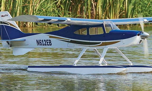

    Servon... antar att de är inne i kroppen, men som sjöflyg kan det vara bra ha vattentäta under vingen?
      Vad gäller servon så har du inte tagit i för lite ialla fall!:sarcastic: Ska du ha den på sjön eller med hjul som Ålänning undrar?

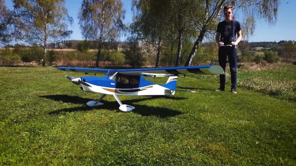

        Bilden är lite missvisande.
        Jag avser ha den enbart på land så inga servos behöver vara vattentäta.
