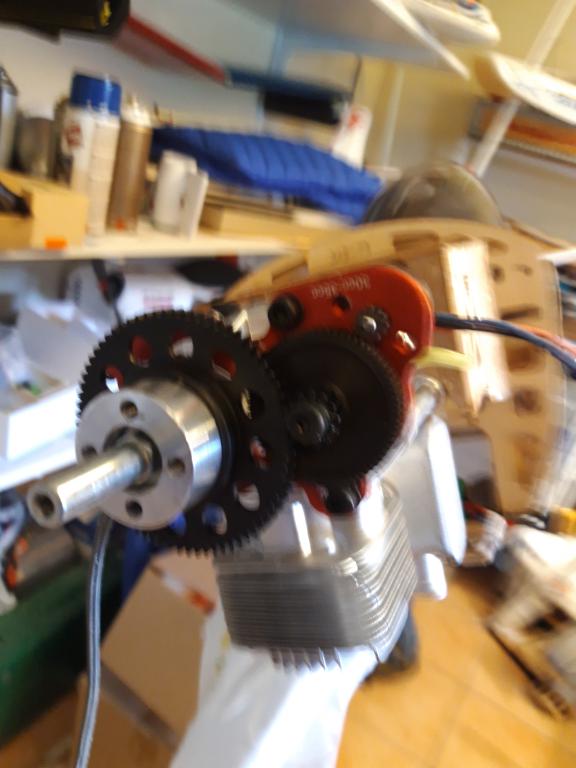

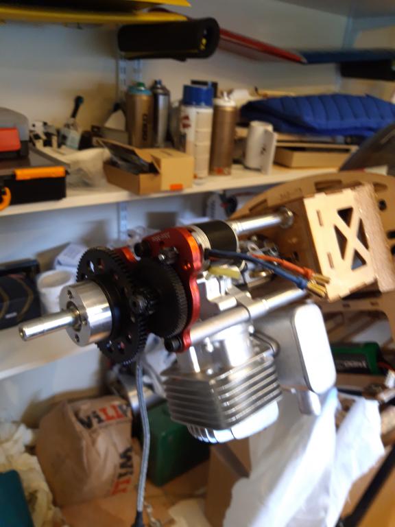

          Några bilder mer eller mindre suddiga, elmotorn är inte fast skruvad än, den gula grejen är choken, som jag böjde undan för att få dit start mojängen

            Det är ju en vanlig bakmonterad Walbro,tänk lite utanför "boxen" och ändra linkaget till choken..Ser inte riktigt men jag har mycket svvårt att tro att det inte skulle gå..Och jo,för att förhindra att den baktänder (vilket avlivar startern på en milisekund) så är det bra att ha choke,en "sur" motor baktänder inte..För att få startern att funka så får motorn inte vara högtänd för då ryker envägslagret..
