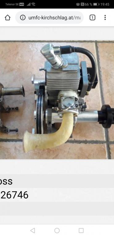

Namn: Screenshot_20200405_194505_com.android.chrome.jpg
Storlek: 32,6 KB
              En variant 🤔

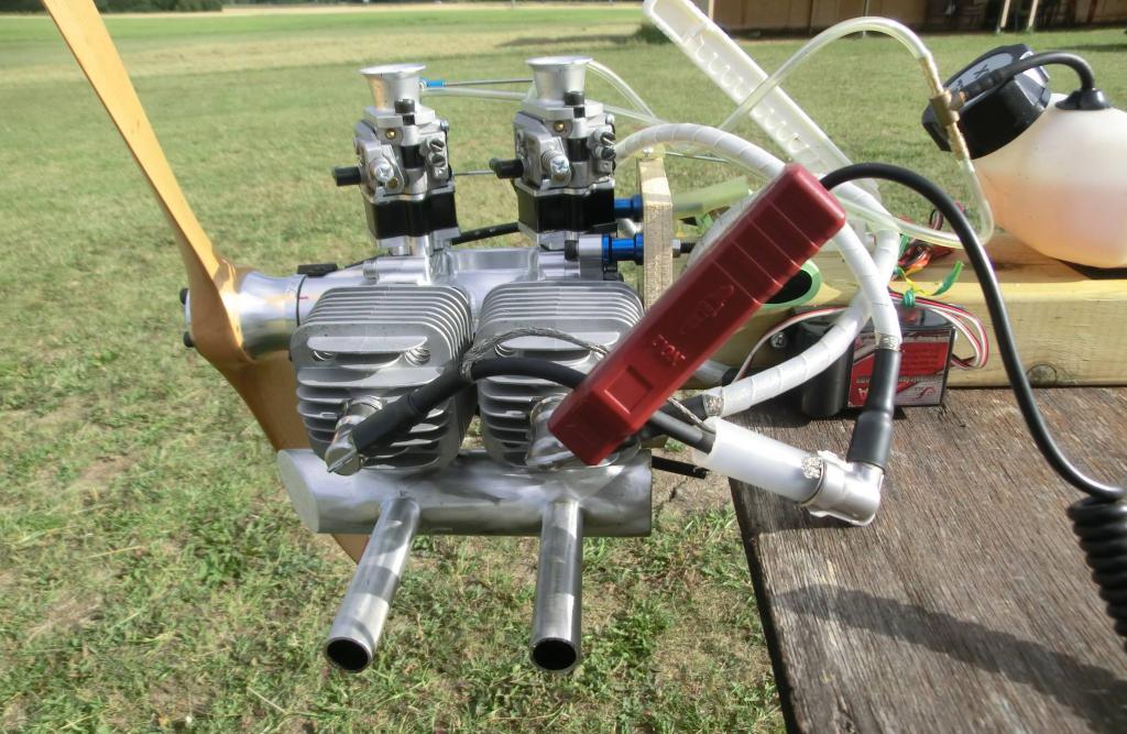

                Trattar kan göra en enorm skillnad på motorgången. Speciellt om du har en kraftig propellerström tvärs över förgasaren. Min DLA64i gick knappt att köra innan jag monterade på trattar. Propellerströmmen liksom sög ut bränsledropparna och blåste bort dem. Höll man handen bakom motorn blev den dyngsur av soppa och motorn gick magert hur mycket man än nålade ut. Efter trattmontaget blev det en helt annan motor.
Namn: DLA64i.jpg
Storlek: 130,4 KB
                Faktum är att man faktiskt kan överladda motorn med rätt längd på tratten. Om man är hygglig i matematik kan man räkna fram rätt längd. Annars kan man ordna en teleskopering och stämma av längden under drift. Här är lite litteratur i ämnet;
