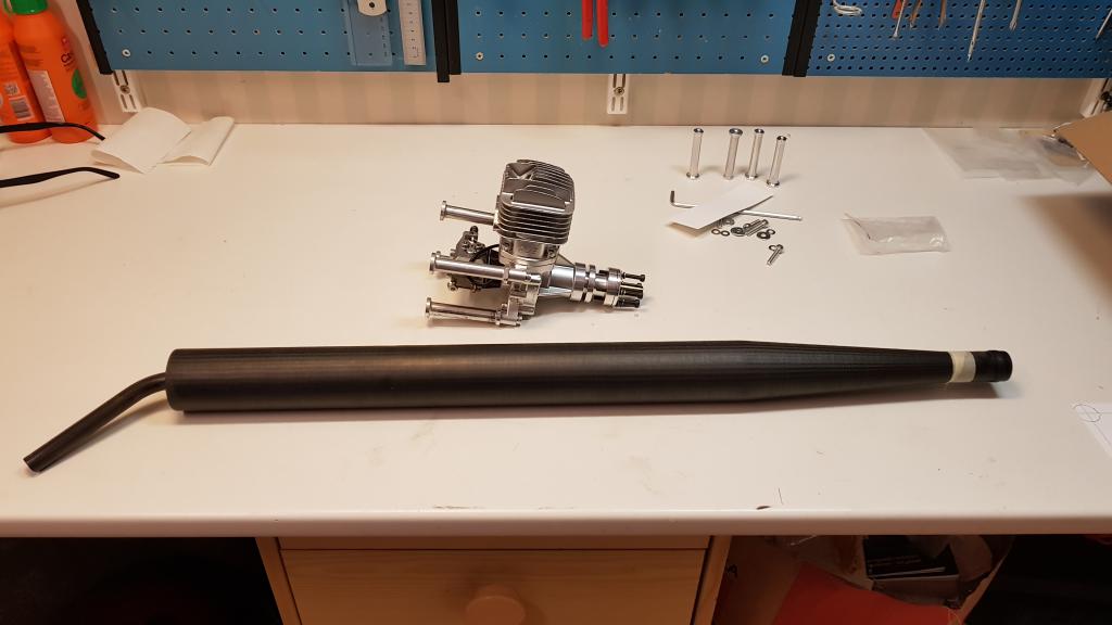

    Mors forumet! Sitter och monterar en MXS-83.
    Till denna har jag köpt ett st DLE35RA.
    Jag har en pipa liggandes sedan tidigare som är 620 mm lång och 50 mm i diameter.
    Den har varit till en DLE55RA.
    Skulle denna passa till 35:an tror ni?
    Om inte..Var köper man den bäst i så fall?
    Har googlat runt men hittar ingen uppgift om vad det skall vara för pipa till 35:an.
    Var köper man bäst erfoderliga tillbehör för montaget mot motorn?
    Det var år sedan jag köte denna typ av prylar sist så jag har dålig koll.

    Tyska Krumsheid har rostfria rör som hårdlöds ihop till avgasrör. Finns hos 3F Hobby

      RA är bakåt, hur lång är headern, får allt det plats i kroppen?
      Var hamnar CG?
      Pipa till 50cc kan funka, men går det bra?
      En annan sak, onödig vikt som kanske behöver mer onödig vikt för att balansera en lätt kärra.

        Hej, fick mailsvar fr handlaren i frågan.
        Den pipan är inte optimal så jag beställde ny.
        Är till salu om någon har intresse? :-)
        Väger nada då den är av kolfiber.
