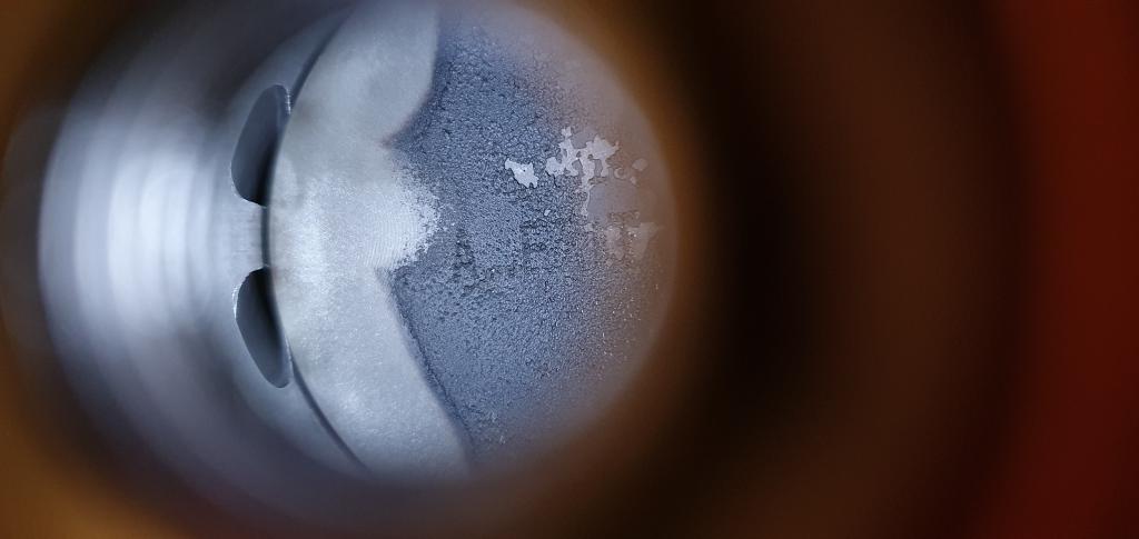

    Har köpt en lätt begagnad maskin med en 3W110iB2 CS. Har inte flugit ännu, tänkte göra lite ändringar på planet samt vänta på på mer vårlikt väder. Har dock startat och den verkar gå perfekt.
    Nu tog jag ut tändstift och åtminstone det ena hade feta sotklumpar, dvs några tiondels mm stora (klumpar låter så stort).
    Sedan fotade jag ned i cylindern med ljus genom avgasporten. Även kolvtopparna, ganska lika på båda, tycker jag är mer belagda med sot än jag förväntat. Se bifogad bild, man ser ur insugsportarna håller kolven ren närmast porten. Förgasaren är ställd på fabriksinställning och går som sagt bra men jag har inte provat att skruva något.
    Frågan är om motorn gått för fett eller för kallt eller något annat. Motorn ska ha gått på endast Aspen.

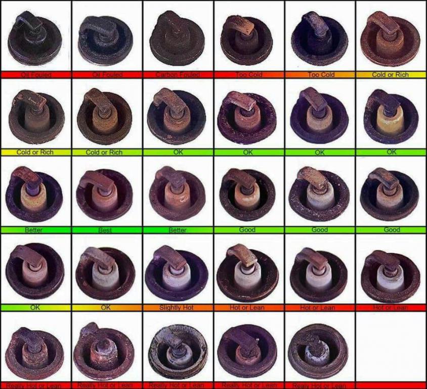

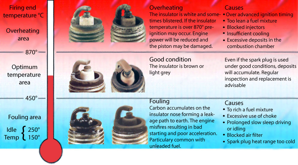

            Cylindertemperaturer är nog lurigt att mäta då avgastemperaturerna normalt är mycket högre:
Namn: Operating-Temperature.jpg
Storlek: 402,3 KB
            Skulle tro att 3W mäter temperaturen med bricka under tändstiftet och då tycker jag inte deras temperaturangivelser är särskilt höga. Kan kanske bero på hur cylindern är konstruerad så det skiljer mellan olika fabrikat. Själv tycker jag det duger att titta på tändstiftet och bedöma temperaturen:

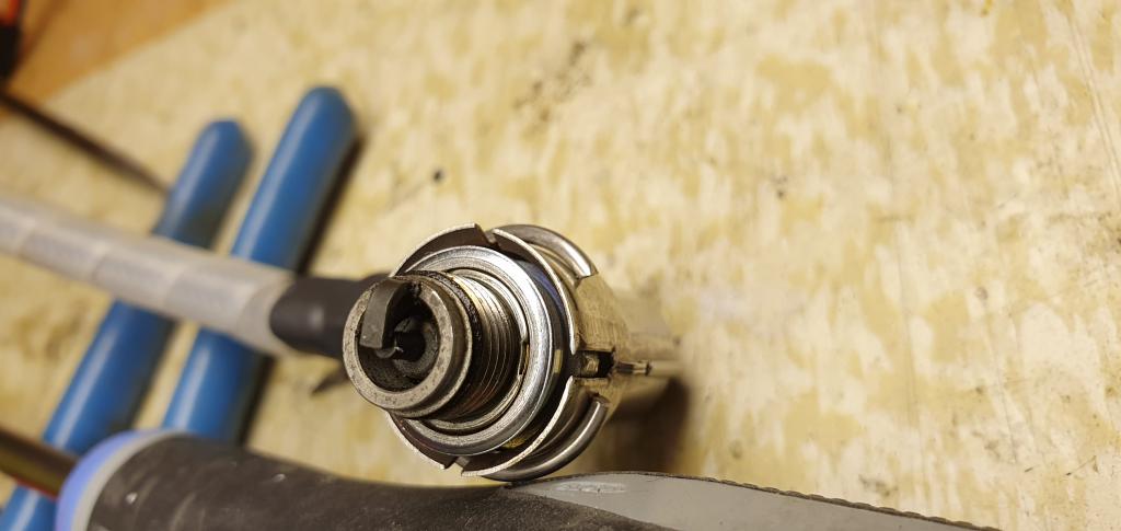

              Kanske kan man få hjälp att bedöma stiften? Tyvärr avtorkade med trasa, var aningen sot-oljekletiga innan. Vad sägs, lite kall?
              En annan fråga, som var med i första inlägget. Vad säger ni om sotet på kolvtoppen?
              /OlleG
              • thoabr
                • 221
                Ser som den går för rikt ljusbrunt ska det va. Temp bensin kyler som sagt går den rikt får man heller inte upp tempen.

                  Mina brukar också vara mer bruna. Hur ljusbruna beror nog på hur man lastar motorn.

                      Jag är fortsatt intresserad om någon kan bedöma kolvtoppen.
                      /OlleG
                      • thoabr
                        • 221
                        Som sagt den går för rikt därför överflödig bensin håller rent vid utblåset.
