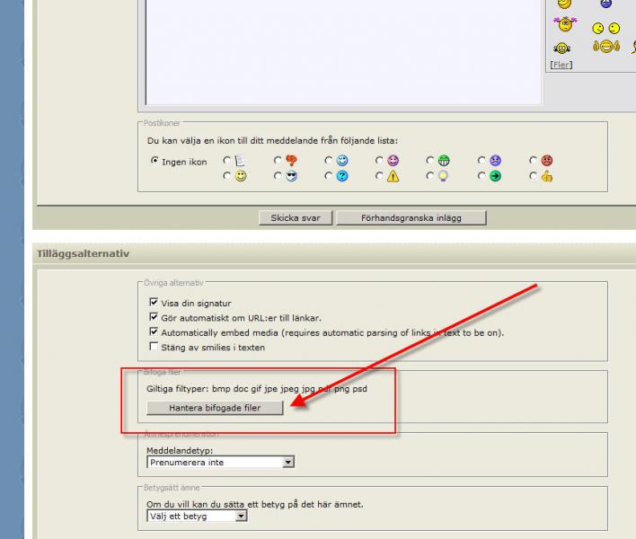

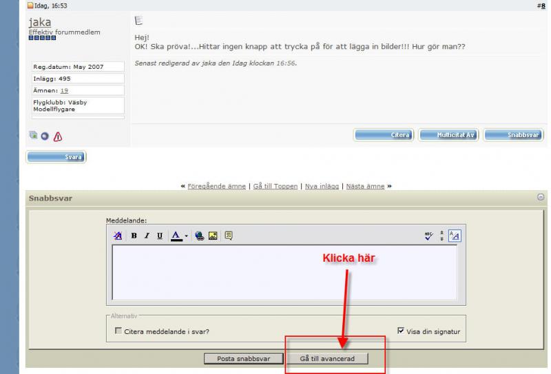

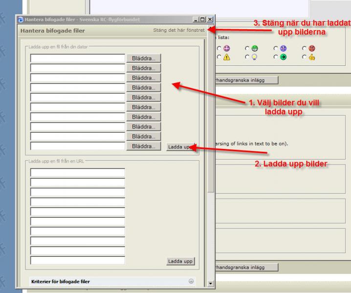

                OK! Ska pröva!...Hittar ingen knapp att trycka på för att lägga in bilder!!! Hur gör man??
                  • 5250
                  Lätt som en plätt som andra säger
                  Kolla på bilderna för en guide.
