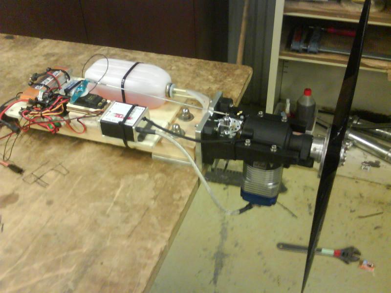

    Tack så mycket för hjälpen alla ....är ny på denna motor bloggen har ju hållit på med El i 5år..
    Bokis och hans vänner ska ha en eloge över att vara snälla och svara på alla dumma frågor från mig.....Fick filmat lite från bänken idag låter som en dröm...
    Ångrar ingetting ......att man börjat med Bensin.......
    Länk: [ame="http://www.youtube.com/watch?v=gdGUlgLqxKQ"]YouTube - Roto 25cc Magnus Nya motor[/ame]
    Mvh Magnus Alingsås
    • 5250
    KUL !! är vibrationerna borta? hur gick du till väga?
      Gillar din motorbänk , kul att motorn går som en klocka nu.
      /Martin
      • magnuswrang
        • jul 2006
        • 32
        Hej på dig!
        Jag gjorde som ni sa kollade proppen en gång till var lite obalans men inget stort satte på en master och började köra ,,ni sa var inte rädd det blir bättre ...
        Okey jag ska berätta vad jag gjorde...satte på mer stöttor på mitt fäste så försvan det, Det var bra trygg i den motorn så aluminumen började vibrera..efter det så var det borta...
        Så nu går den som en dröm...
        Mvh Magnus
        • kenneth67
          • 2545
          verkar ju gå fint denna dära ! .. men jisses vilket jobb på testbänken !! ...
