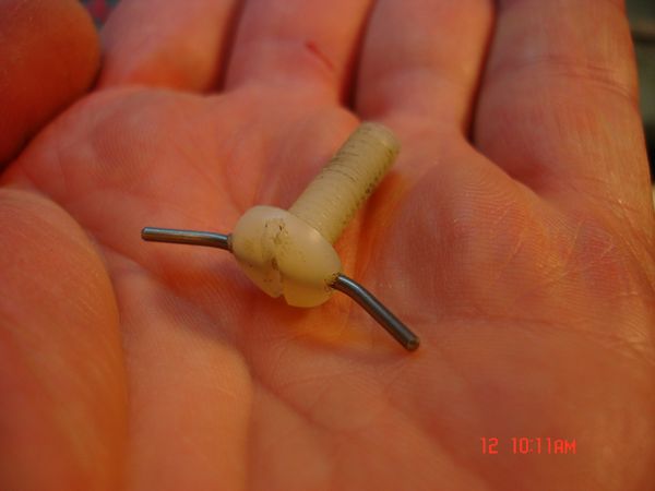

    Är det någon som vet vad vi kan köpa nylonskruv med "vingskalle" om det kallas så , hittar bara med spårad skalle och jag kommer inte få plats med mejsel.

    Man kan göra en själv. Borra hål i en befintlig nylonskruv och tryck in en (2mm ) pianotråd och bocka upp ändarna på pianotråden (lite Y-form).
    Fungerar jättebra till att hålla mina vingar på plats i min 86" Yak-54.

      Suveränt Jaka! Mycket bra! Så ska jag göra också. Har lite trångt o komma åt de främre skruvarna i min Yak, för där ligger tanken! Tack för tipset!
      Egentligen uppenbart, men man tänker ju inte alltid längre än näsan räcker :banghead:

          Det är ju så f--benat trångt vid tanken så först prövade jag med att löda på "öron" på en insexskruv...men stålskruvarna hade en tendens att vibrera loss...och man vill ju inte tappa vingen! Då prövade jag ovanstående. Och det funkar bra.
