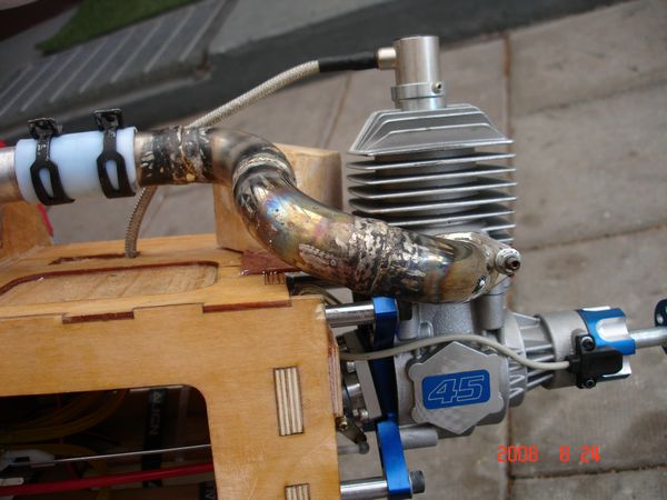

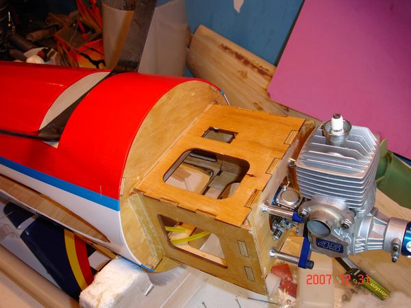

    MVVS 45cc eller 50cc motor med kanisterdämpare.
    45cc motorn svingar en 24x8 Mentz med 6600v/m. Någon DA 50 eller DL 50 som klarar det?

          Ursprungligen postat av jaka
          Nedanstående skrev du på RcUniverse för inte så länge sedan:
          http://www.rcuniverse.com/forum/m_77...tm.htm#7751997
          JakHi!
          I ran my MVVS 45cc today with a Hi-model 24x10 prop (Mentz copy). It turned it at 5300 rpm .
          This was a little too much prop.
          A 23x8 might be a better prop for it. MVVS warns to let it rew over 750rpm.
          JB

            Har för mig att Lasses MVVS 45 med lilla canistern drog en 24x8(eller var det 23x8) 5500-5600rpm och Tobias 58 Prosport varvar 7150 med 24x8.
            Ämnet har varit uppe förut, men Jaka's 45'a har tappat 100rpm efter det :icon_wink:
            Nej en DA-50 drar inte en 24x8 6600rpm, iaf inte med min varvräknare.
