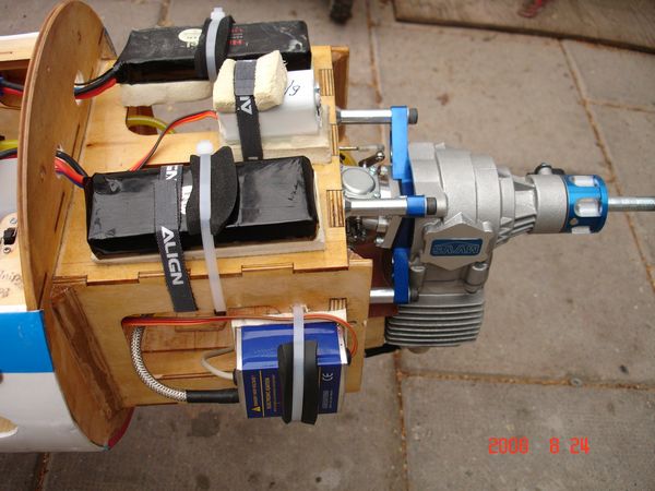

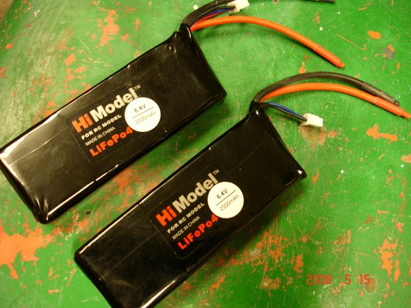

            2st 6,4V, 2000mAh LiFePo accar (Hi-Models) har jag i min Yak-54 och dessa har fungerat bra hela sommaren.
            Fördelen med dessa accar är att man inte behöver en regulator utan kan köra direkt.Till tändningen fungerar i princip vad som helst i acc väg.
            Själv kör jag med vanliga GP NiMH celler på 2300mAh (4,8V) inköpta på Kjell & Co.
            Viktigt är också att använda skummgummi under mottagare och accar. DuBro säljer 6-12mm skumgummiark (A4) vilka du hittar hos nästan alla hobbyhandlare
