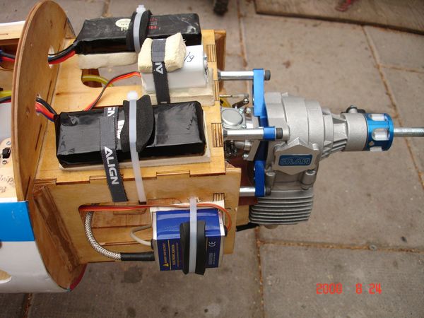

                  hej igen! jag kommer även att ha problem med motoristallationen eftersom ja lägger i en da-50 istället för en fuji-43,templaten till brandväggen stämmer inte.åsså va det elinstallationen,tänkte lägga 6v till servona och skild 4,8v system till tändsystemet. vad rekommenderar ni som byggt mycket jag tror på keep it simple

                    då borde ett servo på 24kg typ Hitecs HS7955TG kunna ersätta dina servon med andra ord. DA:n är ju en lätt motor kanske t.o.m. lättare än Fujin? Du får nog himmla bra vertikalprestanda!
                    Ja, tändaccen är separat.
                    håller med dig, keep it simple!

                          Bättre att sätta dit ett JR 8711 ellelr Hitec:s motsvarighet så slipper du tyngd i bak på kärran... Med lättare motor i nosen (DL jämfört meed Fuji) är det lättare att få till tyngdpunkten om du skippar ett servo baktill och bara använder ett starkt servo till sidorodret, ex JR 8711 eller Hitec 7955TG ...eller något annat starkt servo som klarar 12-15kg. JR 8711 och Hitec 7955Tg är ju overkill på en 50cc kärra då dessa drar 25kg vid 6V.
                          Själv kör jag med 4,8v, 2500mAh GP accar på tändningen och 2stycken 6,4v 2000mah LiFePo accar (A123 ) till radion (Spektrum Ar9100, 9 kanalsmottagare).
