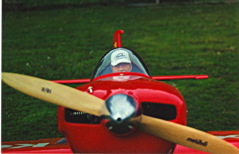

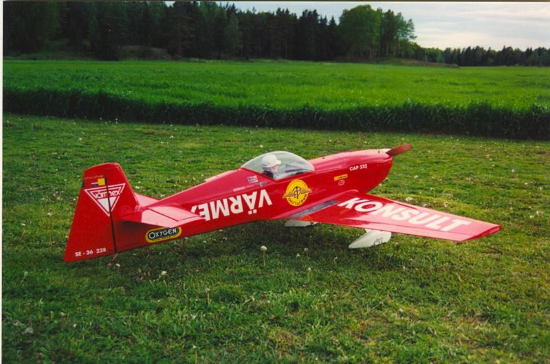

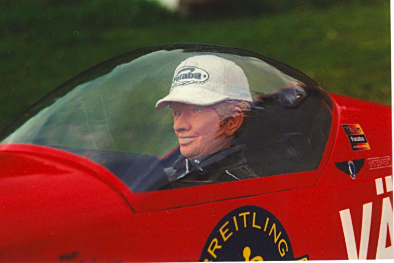

                  Om du vill se hur stor gubben du skall ha i en Aerobatikkärra så kolla denna länk,
                  Här hittar du nog någon kärra med pilot i, normalt kan man se att endast huvudet syns i cockpiten på aerobatikkärra, kolla min Cap 232 pilot..
                  har mer bilder, skall bara hitta den så fort jag kan...:man_in_love:
                    Kärrorna är små i fullskala...
                    Hej igen, Capen har spv. 180cm, hoppas det hjälper dig..
                    Scannad och klar, rätt skala på piloten.....:sarcastic::thumbup:
