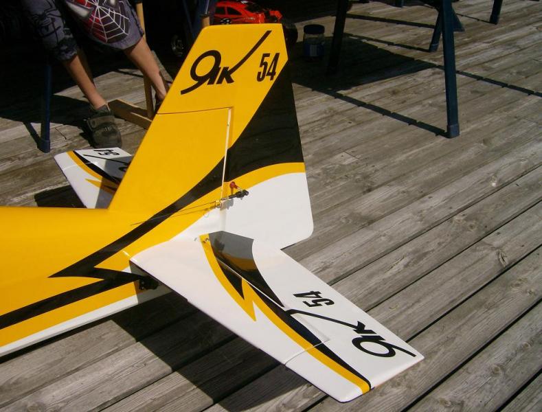

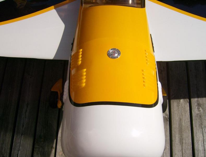

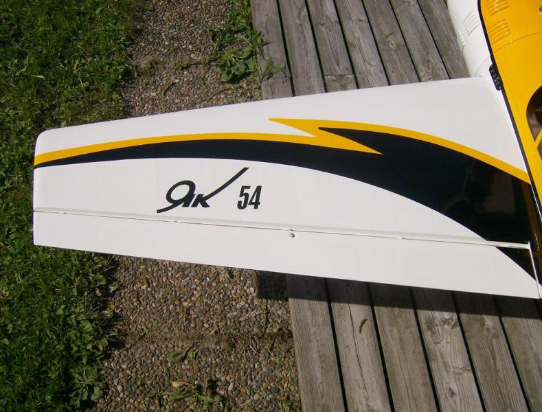

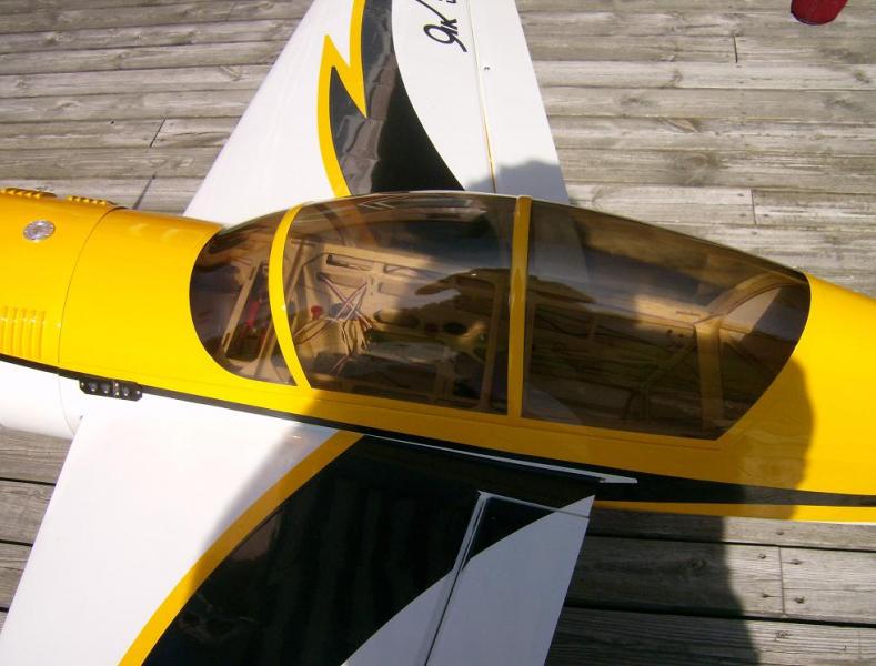

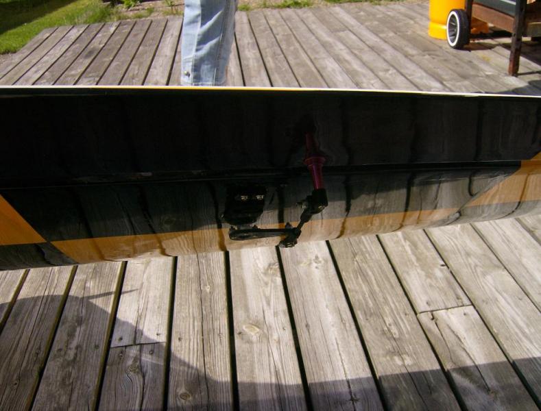

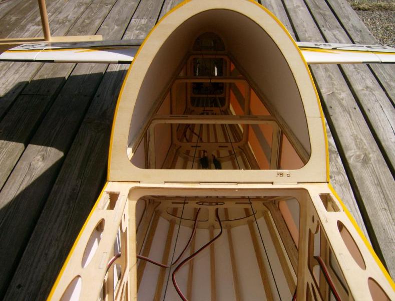

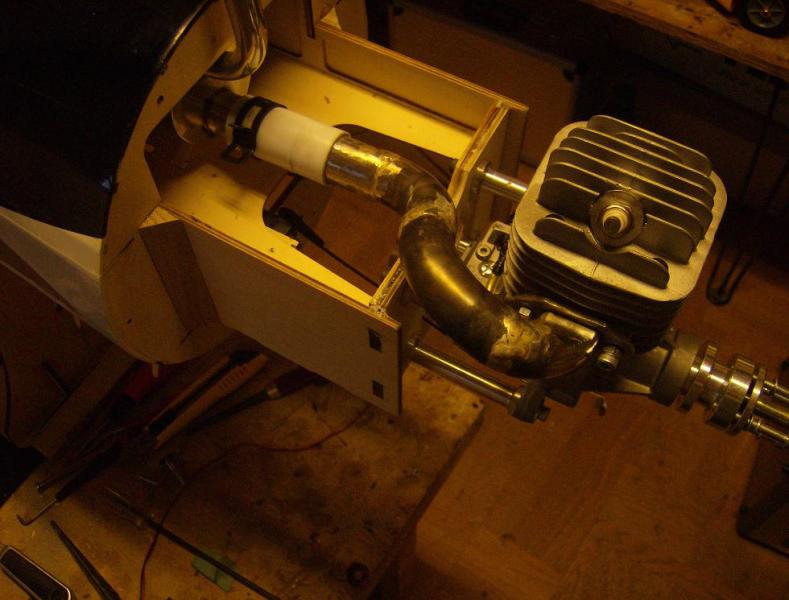

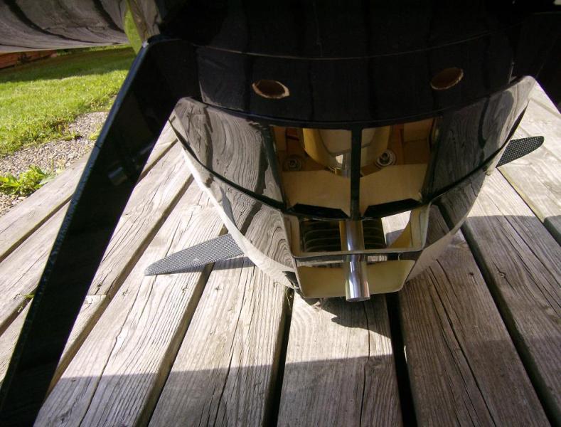

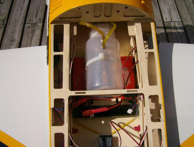

          Hello.
          Da et Yak 54 ferdig.
          Ja nu har jag fiksat denne 2,2m flyget på 3 dager Wesse.
          Her kommer noen bilder.
          Mvh. Johnny.

                  fiiiint!!!
                  Jag tycker att yak modellen överlag är väldigt välbyggt, fin passform mm.
                  Det vi kunde se var att vajern till sidorodret var för kort, men detta skall vara åtgärdat nu, Det var tidigt testexemplar som flögs när jag filmade.
                  Batteripackarna fick vi skjuta väldigt långt fram för att få rätt på cg.
                  Flyger ypperligt stabilt i alla fall, sedan gör det ju inget att färgchemat är snyggt också hehe

                      Hei.
                      Vajeren til sideroret var 10 cm. får kort.
                      Håper Ole mailer fabriken om detta.
                      Jag hadde heldigvis vajer hemma.
                      Jeg fikk legga 120g. bly i nesa.
                      Klart vi ska flyga til helgen, formasjonsflygning.
                      Mvh. Johnny.

                          Lite trångt med avgasröret, men johnny tror jag blir rörmokare han määä

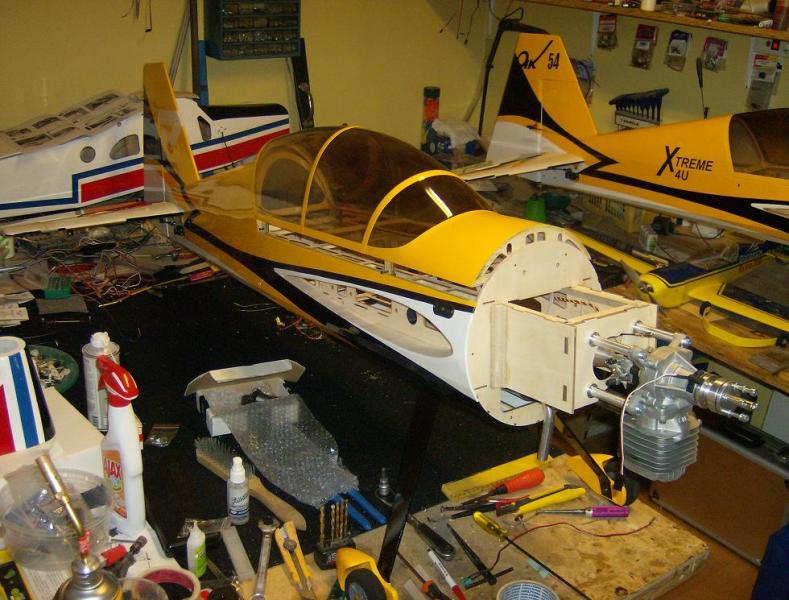

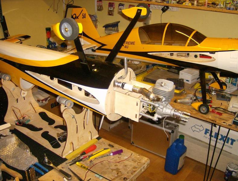

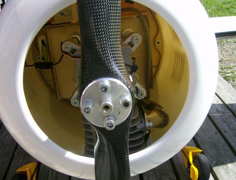

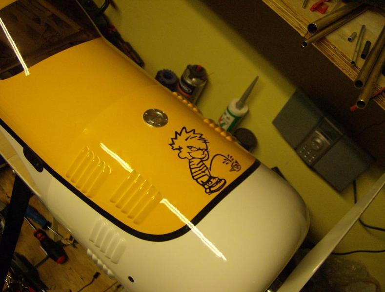

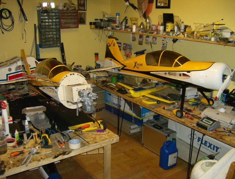

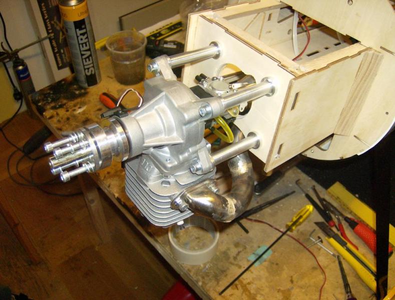

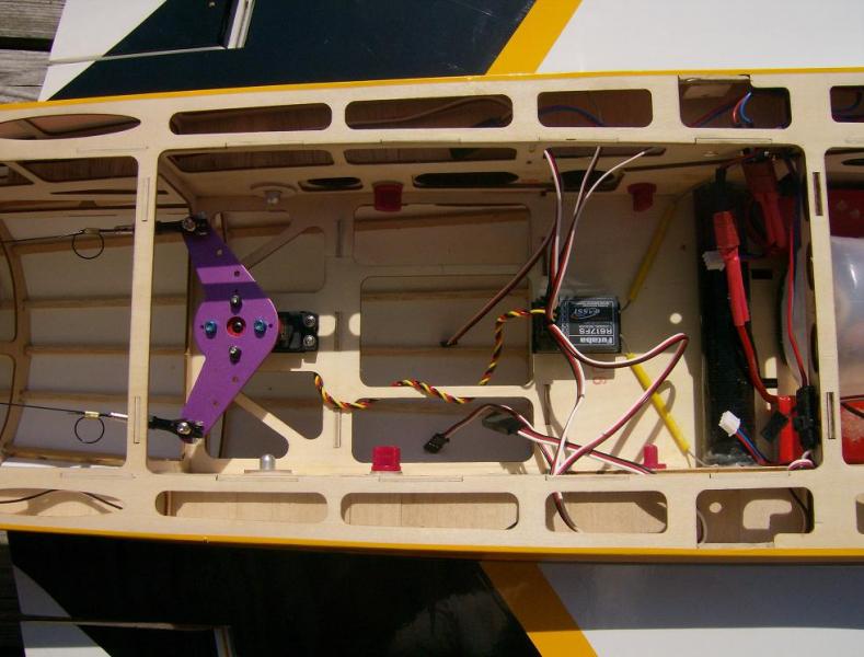

                                Hei.
                                Da er vi nesten ferdig med en Yak til.
                                Kalle skal prövflyga sin til helgen.
                                Wesse, i Arvika kjör vi inte DA.

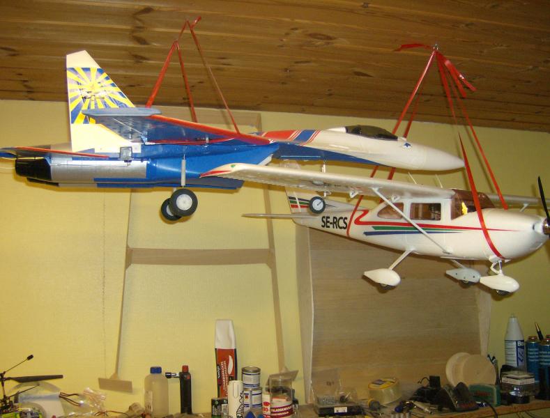

                                Ett bilde av flygplana til Patrick også.
                                Han har JET Wesse.
                                Mvh. Johnny.
