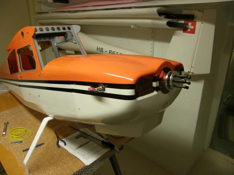

    Jag tror jag surfade i över 1/2 år innan jag hittade en lämplig bogsermaskin i ARF utförande eftersom den skulle vara flygfärdig till våren.
    Alternativen finns för det mesta i Tyskland och köpet blev från Grupp Modellbau
    Det är ju ganska dyrt att skicka så stora modeller så jag frågade Herr Grupp om jag kunde hämta den i norra Tyskland och det gick bra. Tog bilen och körde till Tönning och träffade Olaf Haulsen en jättetrevlig kille
    som hjälpte mig att lasta lösa delar inlindade i bubbelpfolie, för den enorma trälåda som modellen levereras i
    gick inte in i min BMW X5.

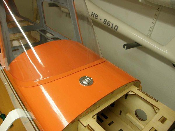

    Fakta om modellen.
    ARF med mycket hög kvalite klädd med tysk Oracover där alla tillbehör finns med som DuBro Hjul, bogserkoppling, alla stag och roderprylar, belysning i vingar, sporrhjul med kolfiberställ mm.
    Spännvidd: 3,50, m
    Längd: 2,65 m
    Vikt vet ej ännu

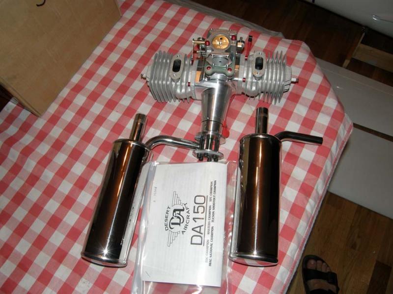

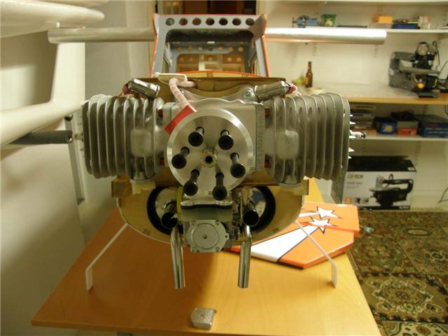

    Motor: Det blev en DA 150 cc med MTW krökar, nu kan vi bogsera obegränsat.
    Servo konfiguration med 6V.
    Sida 1x Hitec HS-5745 (18 kg)
    Höjd 2x Hitec HS-5645 (12 kg)
    Klaff 2x Hitec HS-5645 (12 kg)
    Skev 2x Hitec HS-5645 (12 kg)
    Gas 1x Hitec HS-635HB (6 kg)
    Bogserkoppling 1 x Hitec HS-5955 (24kg)

                    Skalatill 100% absolut inget måste bara någolunda är OK, modellen har en aning modifierad kropp (längre) detta för att få en optimal prestanda vid bogsering. Och så är den ju väldigt övermotoriserad just bara för att kunna bogsera modeller kanske > 30 KG.

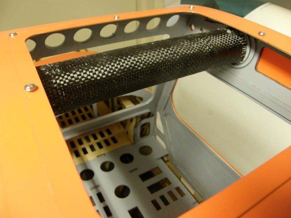

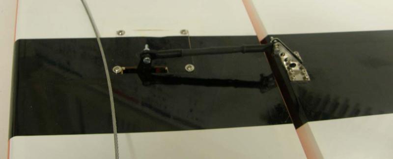

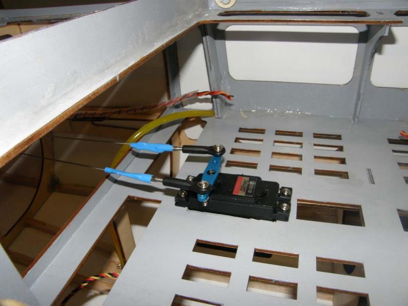

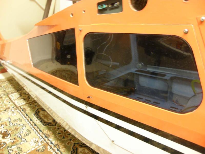

                      Tur man har ledigt några dagar över nyår, känns bra att slippa köpa massa tillbehör. Nästan allt finns redan med.
                      Några bilder.

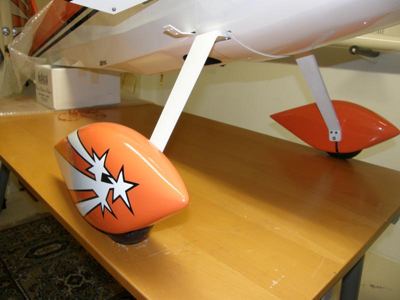

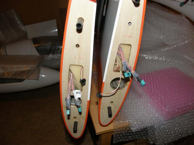

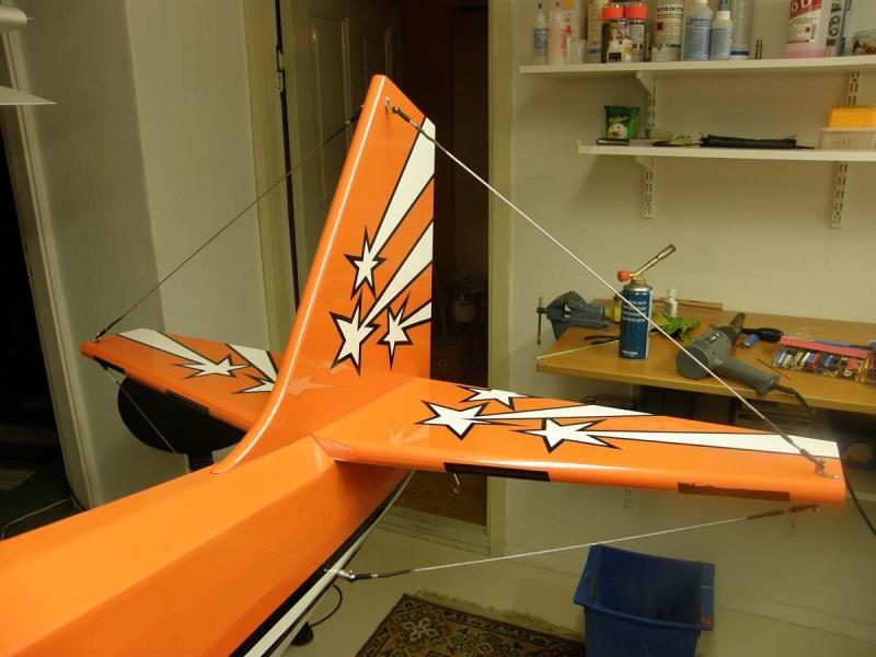

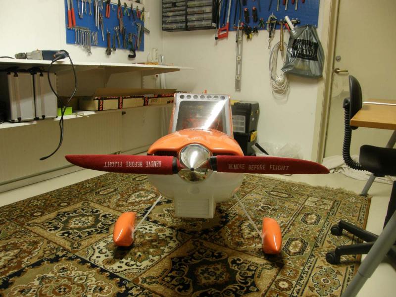

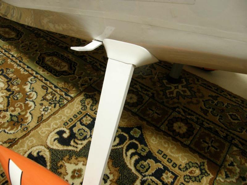

                      Höjdroderservona installerat, tonat sidorutorna, hjulställsbeklädnad i glasfiber,
                      Skevroder servona installerade på ena vingen och satt fast kontrollenheten för blinkande lysdioder Grönt o rött på respektive vingända.

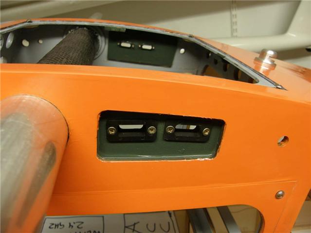

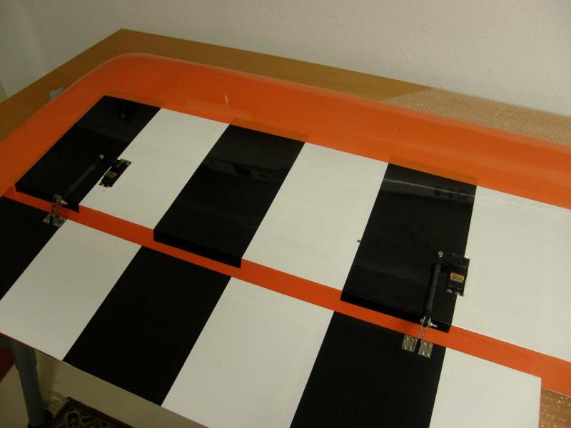

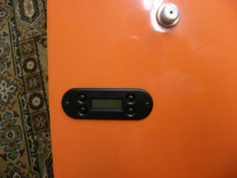

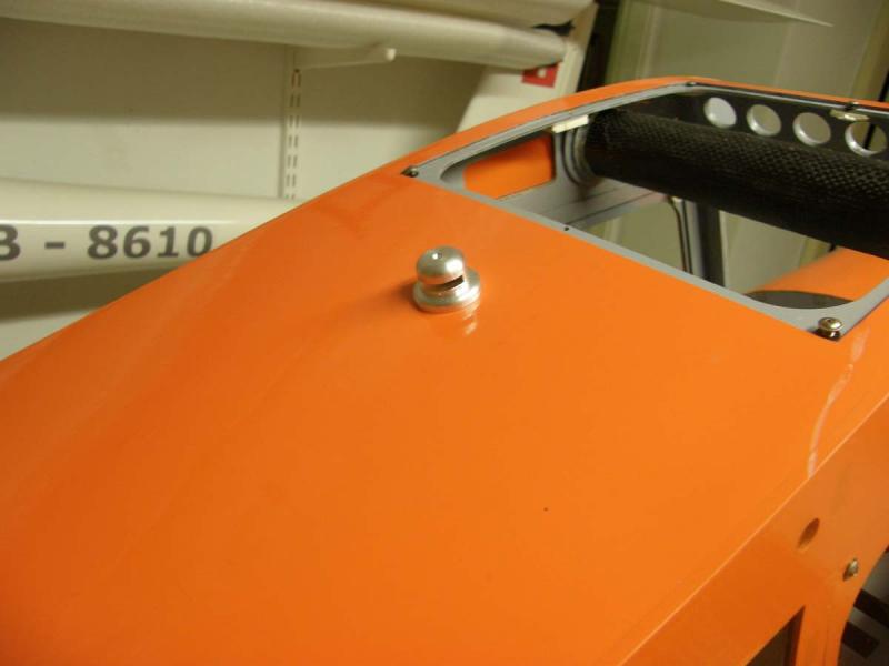

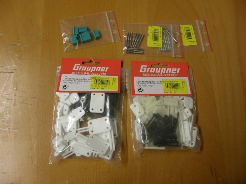

                          Bilder på fortsatt jobb,

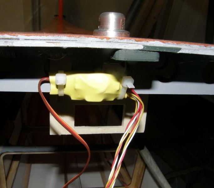

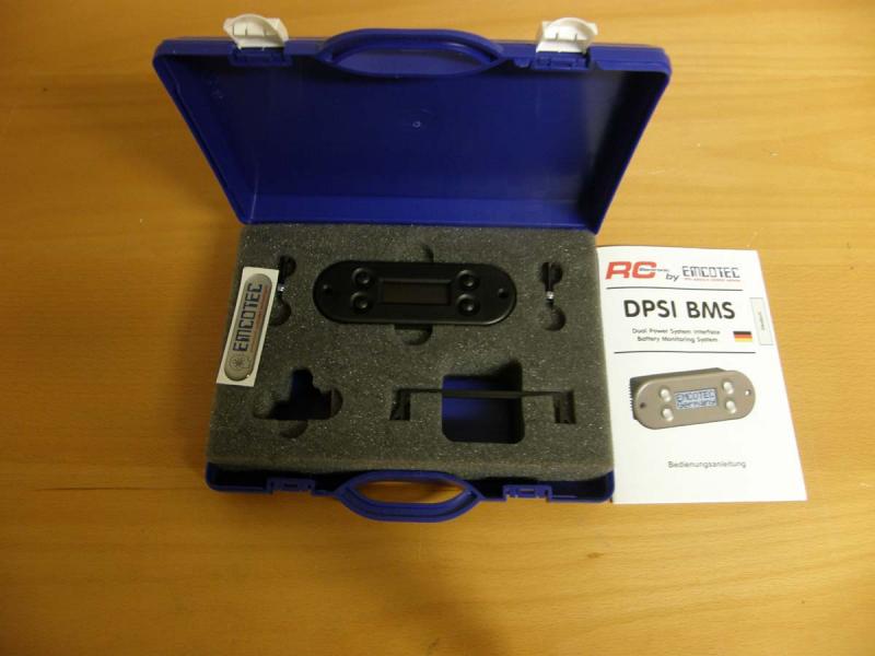

                          2 proppsavers från Toni Clark , klaffgångjär mm på Lindinger.at, 1 BMS från Emcotec köpt hos US composit och sen väntar jag på en sk PB från Aeroflug i Tyskland.
                          Kom dit av en slump och hitta en riktigt bra modul där jag kan ansluta
                          upp till 12 servon på separat kanaler:thumbup: och bättre är att den kostar bara halva priset på dom sk kända märkena.
