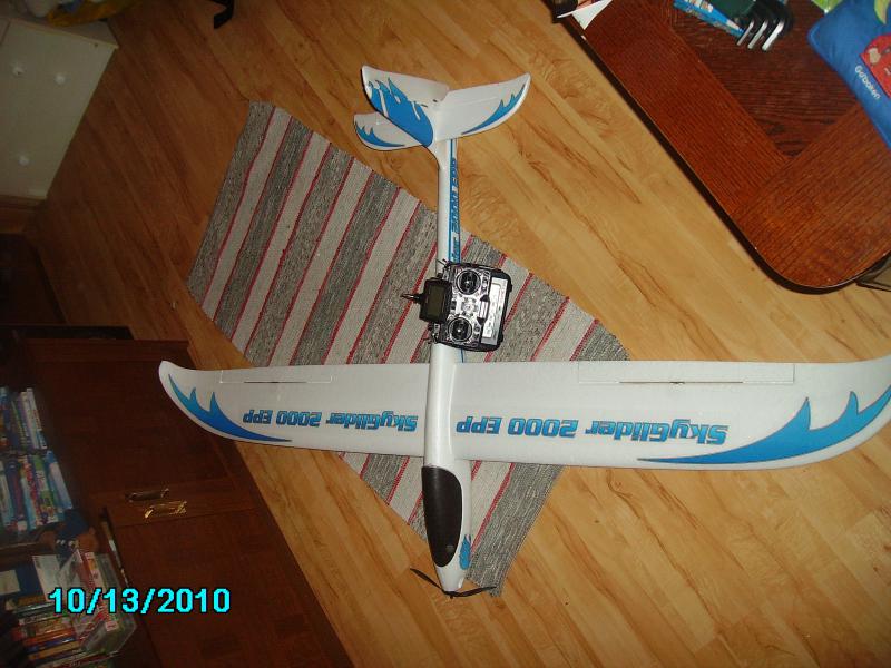

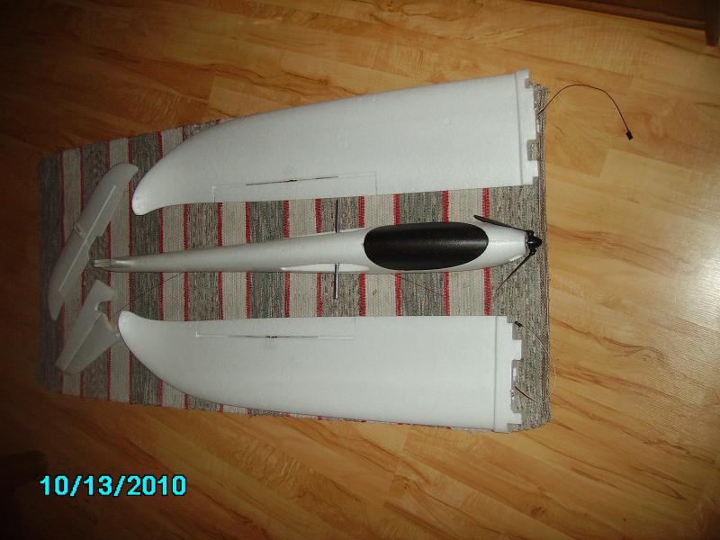

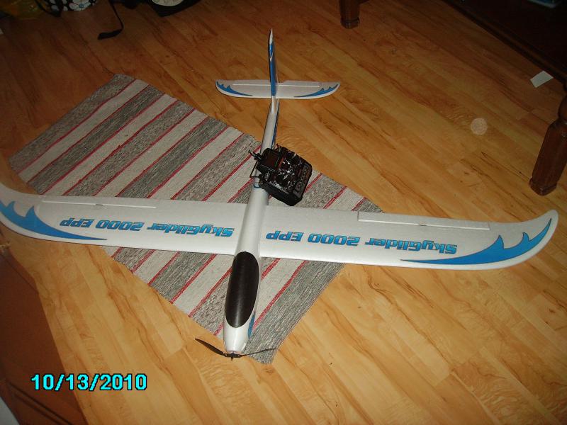

      Flygplanet blev riktigt snyggt när det var monterat och dekalerat.

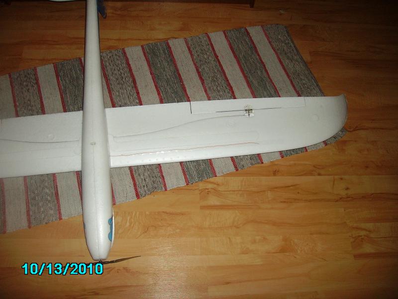

      Jag valde att dra mottagarantennen på vingens undersida för att komma ifrån stötstängernas pianotrådar. Visserligen sitter det en pianotråd till skevrodret men man kommer ändå en bit ifrån den och det är bara en. Alternativet är väll annars att ta fram frisyrgelén och göra trådantennen styv? :sarcastic:

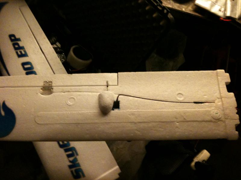

          Jag hade tänkt mig att flytta ut servona närmare roderytorn och ersätta pianotråden med servosladdar. Det är inga riktiga roderhorn på kärran ifrån början utan det är något slags vevparti som fungerar som en form av vinkelväxel. Men jag tycker flygplanet borde flyga bra direkt ur kartongen. Jag får repa upp det till originalskick och sedan trimma om.
          Sedan skulle jag vilja fixa klaffar så man kan mixa lite broms också.

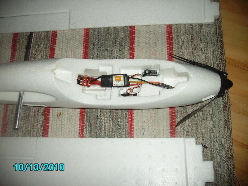

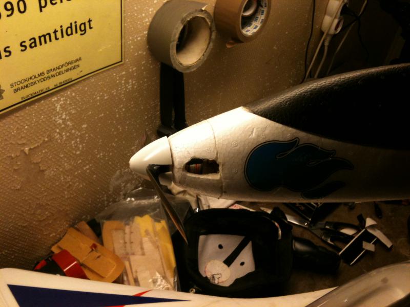

            Operation ombyggnad innebar en ny 1200kv-motor (50g) och 30A-reglage (32g) från rctimer.com,
            samt ombyggnad av alla roderfunktioner, de där vinkelväxlarna är helt värdelösa!
            Motorn byttes genom att kapa i nosen, du ser på bilden ungefär var operationsärren är.
            Passade dessutom på att byta ut den ohemult fula originalproppen mot en Graupner-foldingpropp med spinner, 8x5 propp,
            den ger 15A vid full gas, ska nog testa med lite större blad för bättre drag..

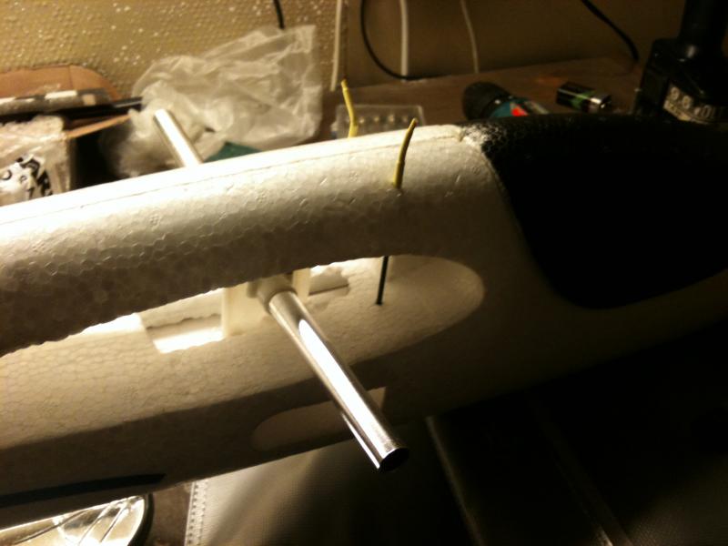

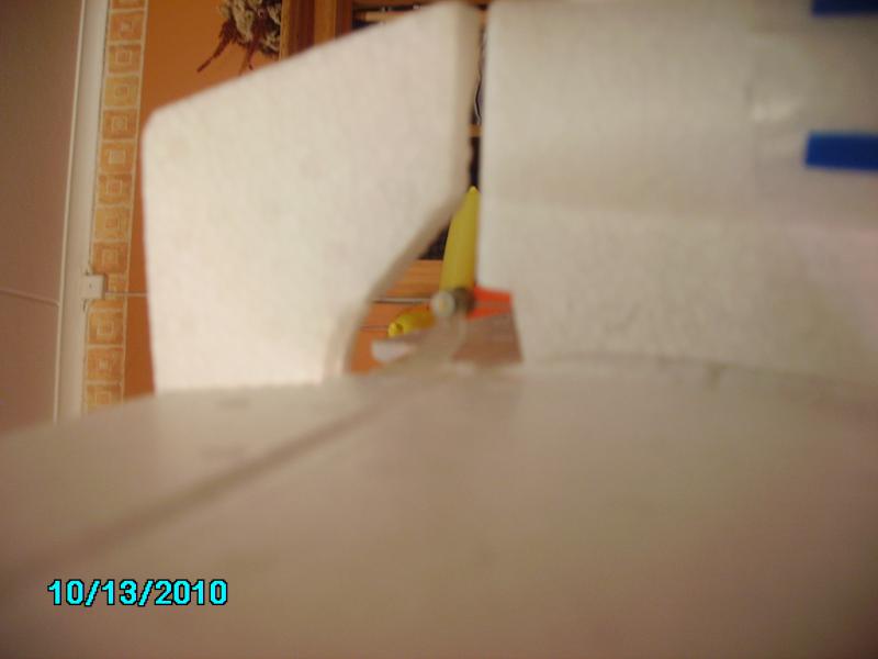

            Läst på annat forum att nån saknat sina vingskruvar, det saknades på min oxå.
            Löste detta genom att helt enkelt göra hål med en uppvärmd pianotråd genom kropp och vinge på vardera sida kroppen, sen drog jag en lagom lång 2mm kolfiberpinne med en liten bit krympslang på varje för att lättare kunna dra ur dom.

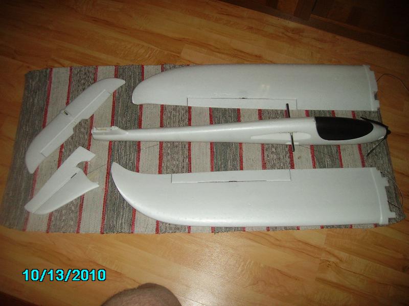

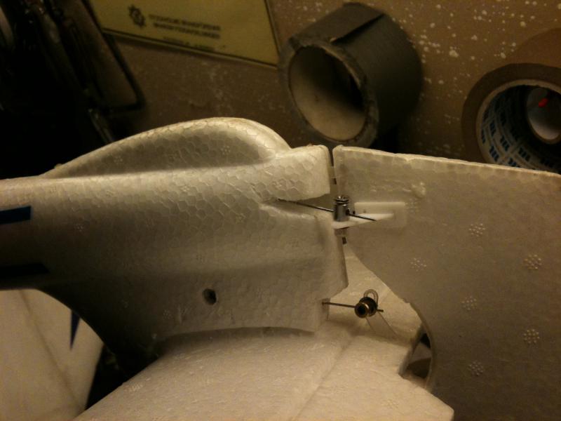

            Baktill separerade jag kroppshalvorna (inte särskilt svårt då hela planet är limmat med nåt vitt konstigt gummiaktigt lim) och drog stötstängerna direkt till nya roderhorn.
Namn: IMG_2324.jpg
Storlek: 41,7 KB
            Vingservona (som original sitter i vingroten, kopplade med stötstänger till de nämnda värdelösa "vinkelarrangemangen") drogs ur sina fästen, stötstänger + höljen drogs ur sina kanaler och jag gröpte ur hål i vingarna för att få ner servona direkt i vingytan, servokabeln la jag i kanalen där stötstång+hölje suttit innan. Snickrade dessutom till 2 servoskydd ur vanlig friggo som limmades fast med uhu-por.

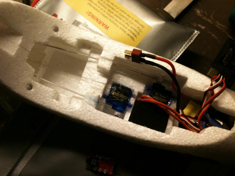

            Sid- och Höjd-servona byttes ut mot andra 9-grammare då de verkade ha drabbats av drevsallad... dessutom vinklade jag ner dom så de ligger ner, och flyttade samtidigt ut stötstänger+höljen mer mot kroppssidorna, vilket därmed ger mer plats för acken i mitten av cockpit. Stötstångshöljena stabiliserade jag dessutom med hjälp av avklippta servohorn en bit bak inne i cockpit, då de bågnade en hel del innan denna operation.
Namn: IMG_2319.jpg
Storlek: 53,2 KB
            Nu har jag riktigt stora utslag på alla roder, så jag förstår att du hade problem, tyckte min var ganska seg i utslagen, iaf i rollplanet...

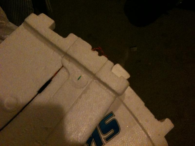

            TP hamnade med en 3S 2800mah prick på den runda delen på vingen, vilket funkade utmärkt för mig. (gröna strecket på bilden)
            Edit, glömde skriva att jag hittat uppgifter om TP som ska ligga 65-70mm bakom vingframkant, då hamnar man mitt på nämnda gröna streck...

                  Har moddat skevrodren och sidrodret i Jockes anda, flyttade också länken på höjdroderoket. Rodren biter riktigt bra, jag har också kopplat mix skev - klaff på skevrodren så det funkar fint. Dock är original "gångjärn" ganska kassa, högt motstånd så de letar inte gärna sig till neutralläge efter utslag. Inte så lite Irri heller.
