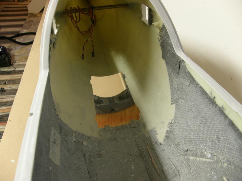

    Efter ett liten miss i landningen i somras har jag börjat laga och renovera vår Ventus 2C
    spännvidd 6 m vikt ca 16 kg. Helglas.
    Det enda jag inte kan laga är huven och cockpitramen, måste beställa.

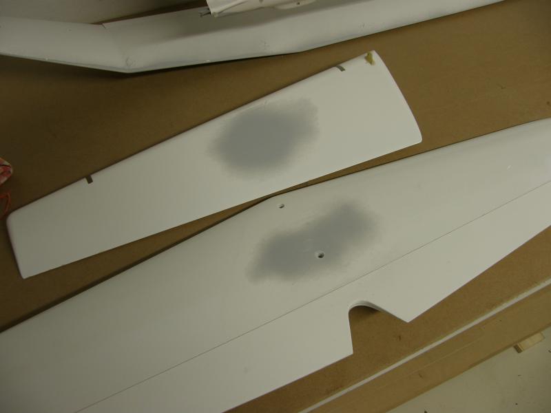

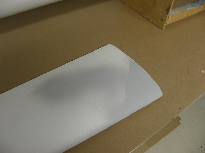

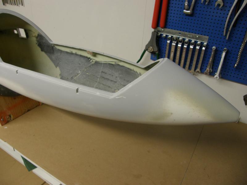

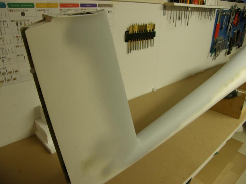

    Reparationsarbeten på kropp, en vinglet och förbättringar på höjd & sidoroder.
    Först försöka trycka tillbaka dom lösa delar sen på med glasfiberväv och 24 h epoxy därefter Hagmans 2-komp spackel som fungerar bra och lätt att slipa.
    Sen några lager Hagmans sprayspackel sen slipa med fint sandpapper och nu våtslipar jag med 1000 papper.
