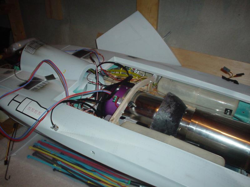

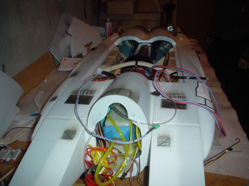

    Bränslesystem
    Motorinstallation
    Ductning
    Servon för höjdroder
    Kabel och slangdragning för el, luft, gas och bränsle
    Demonterat alla ställluckor, sånt skit använder vi inte i Jämtland
    samt lite annat........

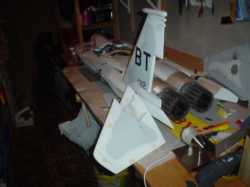

    Det är märkligt att varje komponent måste i och ur ett antal gånger innan man är nöjd med placeringen då man bygger jettar.
    Maskinen har mycket bra passform och en bra finish väldigt lik den JL F15 jag byggde för några år sedan vad gäller utformning och konstruktionslösningar.
    Maskinen har utrustats med en jetcat P80, samt, powerbox mm.

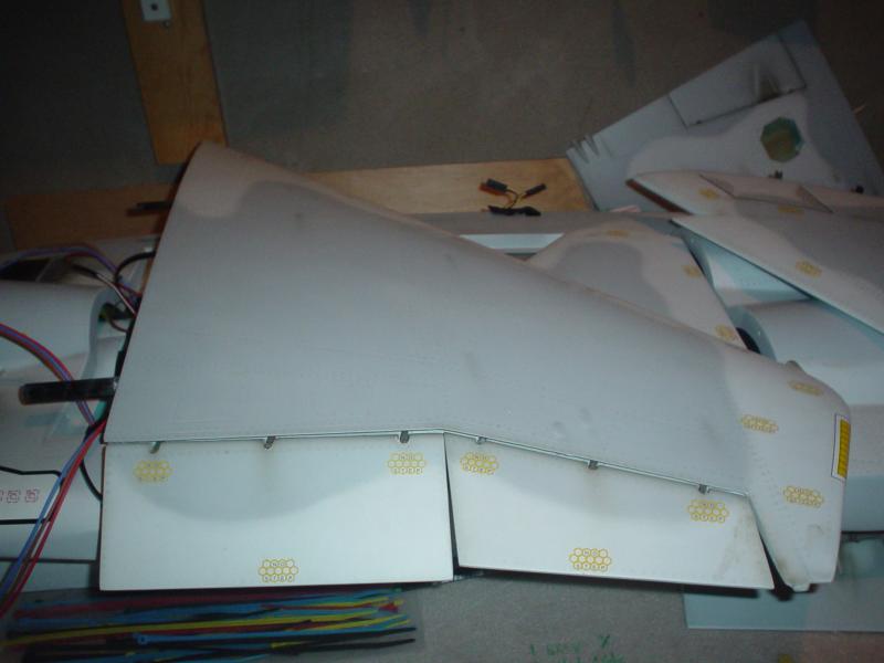

      Haft mycket på jobbet och det har endast skett mindre framsteg, satt i servon i fenor och limmat roderytorna på ena vingen, tur det är långt till barmarken än.......
