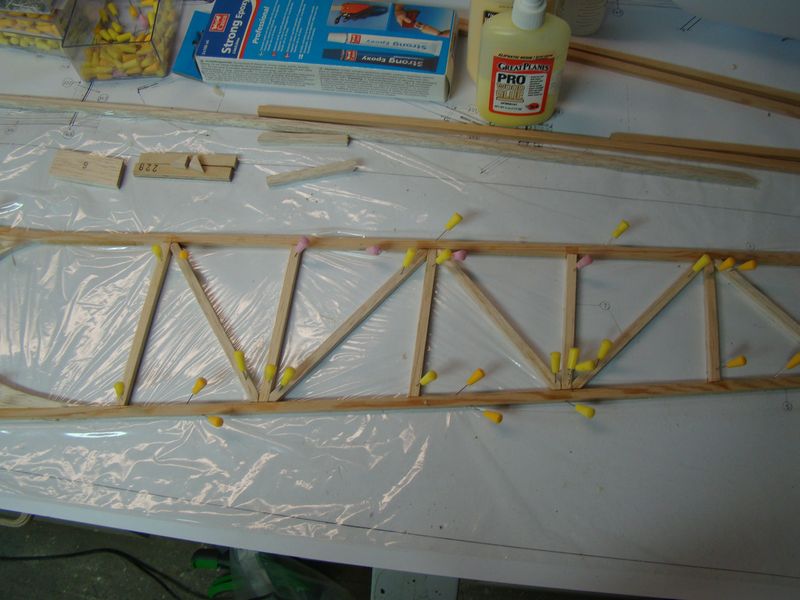

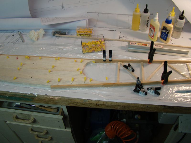

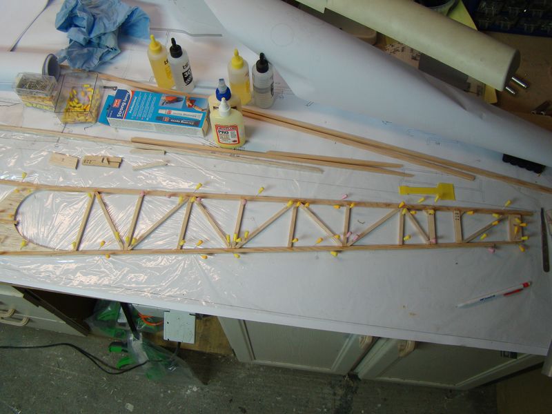

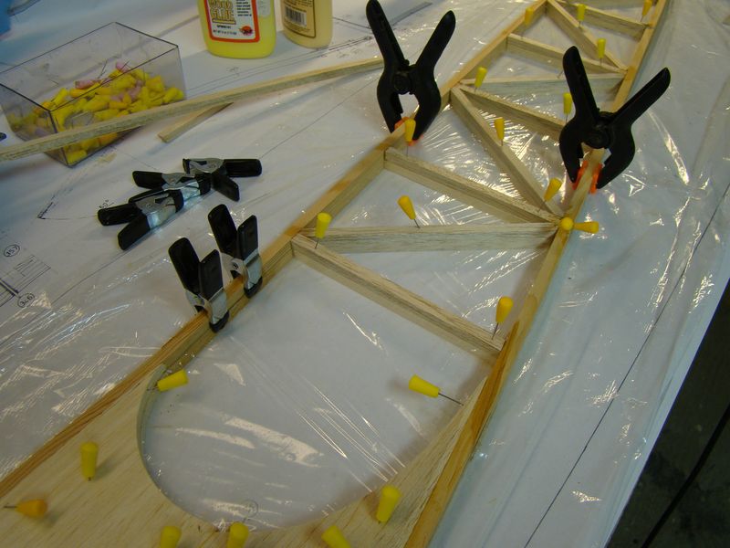

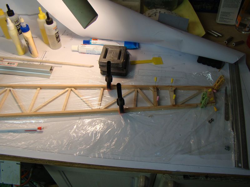

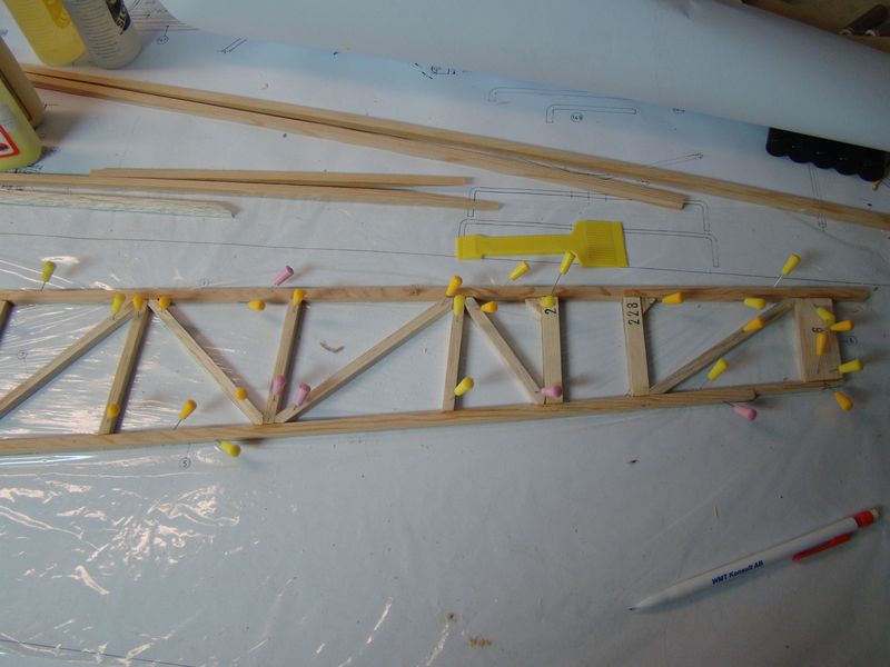

En helg passerade, vilket medförde viss mängd med bygge. Dock mindre pga en förkylning som slog till hårt och brutalt i fredags kväll med feber & frossa som följd.

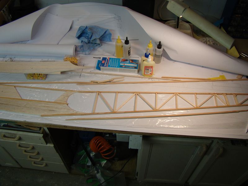

Den högra kroppssidan var ju redan klar, så jag putsade kroppssidan och nålade återfast den på byggbordet. Nålarna klipptes sedan av så nästa kroppssida kan byggas direkt ovanpå.

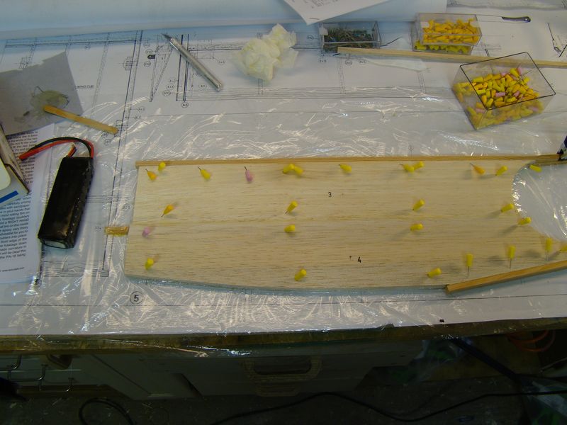

Långerongerna limmas samman och detaljerna för servofäste och ändstycket limmas.
Liksom detaljerna som blir vänstra sidan av cockpit.
Bakkrppens förstärkningar limmas.

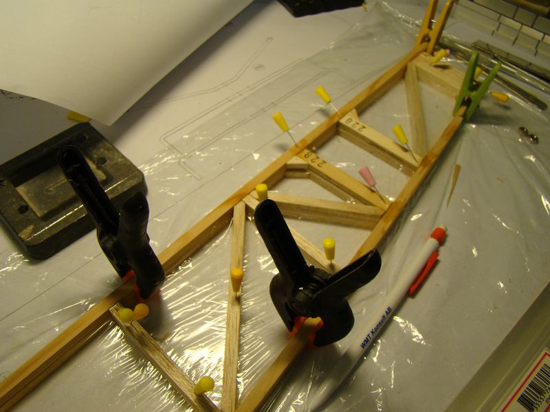

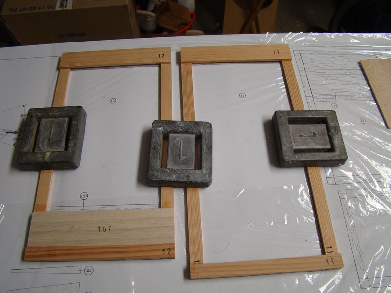

Påbörjade även monteringen av kroppsspanten. Startade enkelt med dom prefabricerade detaljerna :sarcastic:

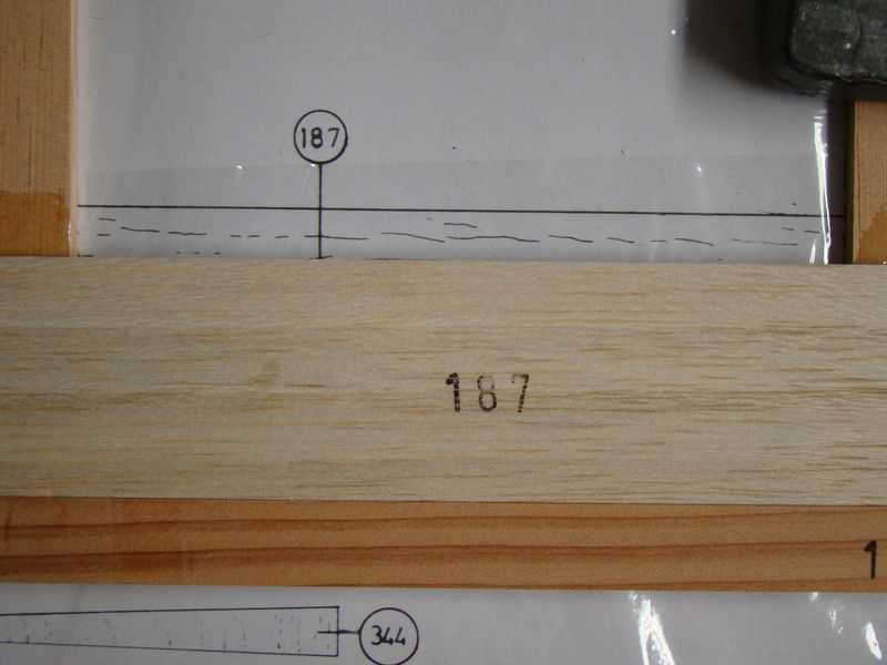

Notera på den sista bilden och detalj no #187. Den är 10mm för låg enligt ritning och material spec. Kommer skarva i en egen bit med 4mm balsa. Måste flytta om i hobbyrummet bara så jag kommer åt min kartong med byggmaterial :lollypop:
