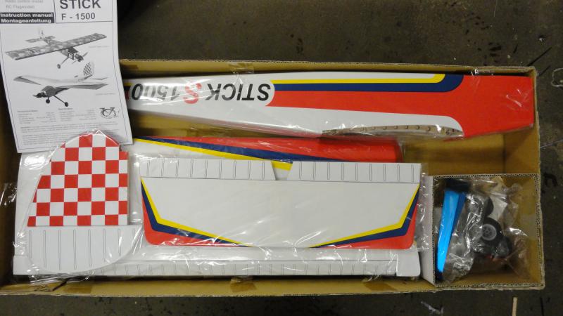

    Hej alla glada!
    Jag har köpt och byggt en Stick S 1500 ARF från VQ-models.
    Riktigt fint ARF trots det låga priset och det kom med fina linkage och annat smått och gott. Passformen på alla delar är kanon och konstruktionen känns välplanerad och robust.
    För en filur som mig tog modellen ca 14 timmar att färdigställa.
    Specifikationer
    Vingspann:1520mm
    Länd: 980mm
    Som vanligt höll jag mig inte till "rekommendationerna" och gick all in..

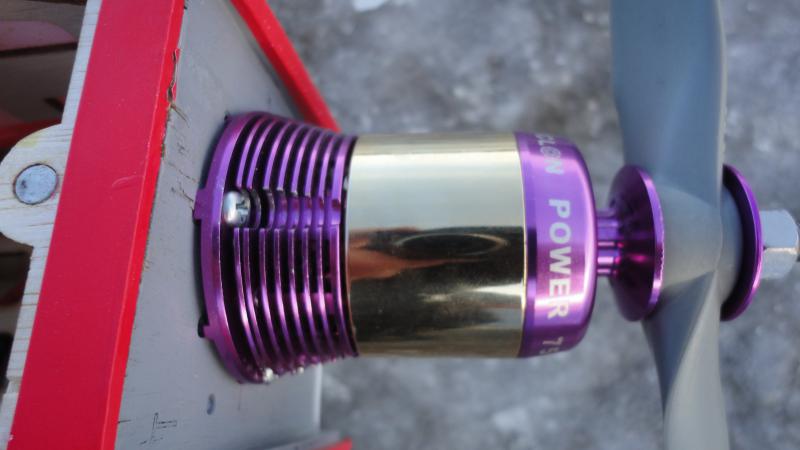

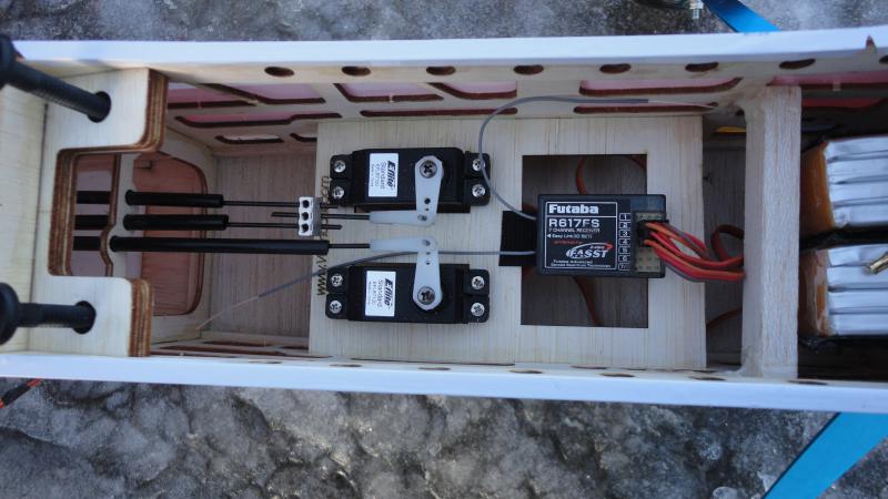

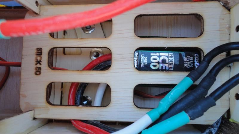

    Setup
    Motor: Cycoln Power 75 1200watt (600watt rek)
    ESC: CC Ice 100SB (40A rek)
    Lipo: 8S3350mA (4S4000mA rek)
    Servon: 4 x E-flight standard digital
    Propeller: 12x12 APC
    Flygvikt: 2,79kg (est. 2,7kg/6lb)
    Lite bilder:

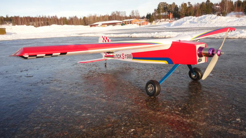

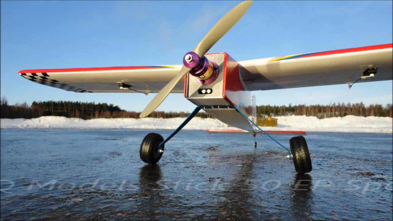

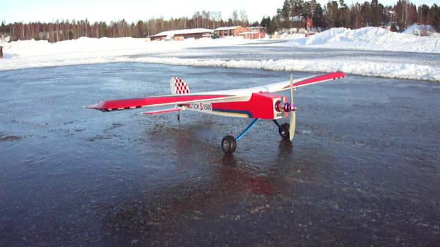

    Flög maiden idag, flyger toppenfint men landningsstället är lite för mjukt så det ska bytas ut.
    Blev bara ett litet klipp när jag taxar planet på marken, maiden och följande flygning gick utan problem iaf..
    Återkommer med flygfilm..

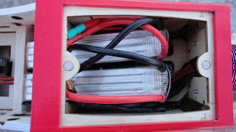

        Har köpt ett likandant plan själv med el setup men har svårt att få tyngdpunkten rätt. Min är baktung. Kör med 5 cells 4000mah batteri. Känns knepigt att behöva blya. Kör du med 9cm tyngdpunkt från framkant ? Eller hur har du lyckats få till det ? /Palle
        • Kennerdahl
          • dec 2010
          • 468
          Ursprungligen postat av Grenis
          En stor motor och 8S setup blev klockrent! mitt CG är spott on med lite marginal från brandväggen..
          Bestycka med en roligare motor bara slipper du blya..
          mvh Kenny
          www.youtube.com/kennerdahl
          www.vimeo.com/kennerdahl
          • Grenis
            • jun 2008
            • 13
            Har redan en stor klump i nosen som räcker till och blir över. Det blir till att flytta motorn ett par centimeter med några distanser. Tack för svar / Palle
