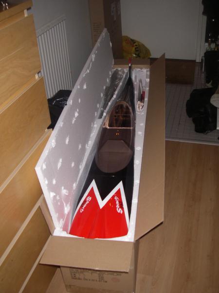

    Beställde en Sbach och en vacker dag kom den med posten. Naturligtvis var jag inte hemma, men sambon var hemma och jag hade inte sagt något till henne innan...:argue:
    Brevbäraren trodde det var ett par skidor.
Namn: IMGP0235.jpg
Storlek: 27,5 KB
    Väl hemma var det dags att öppna en bira och riva upp paketen.

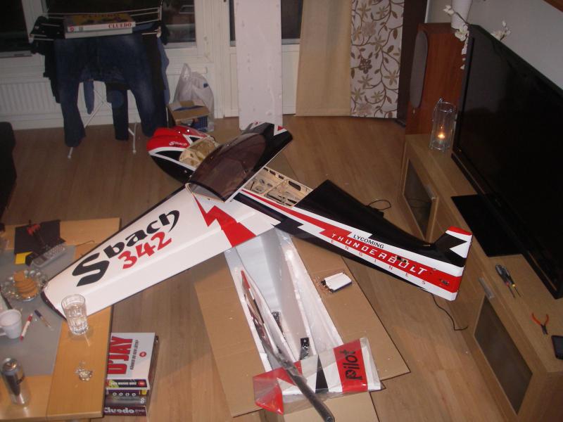

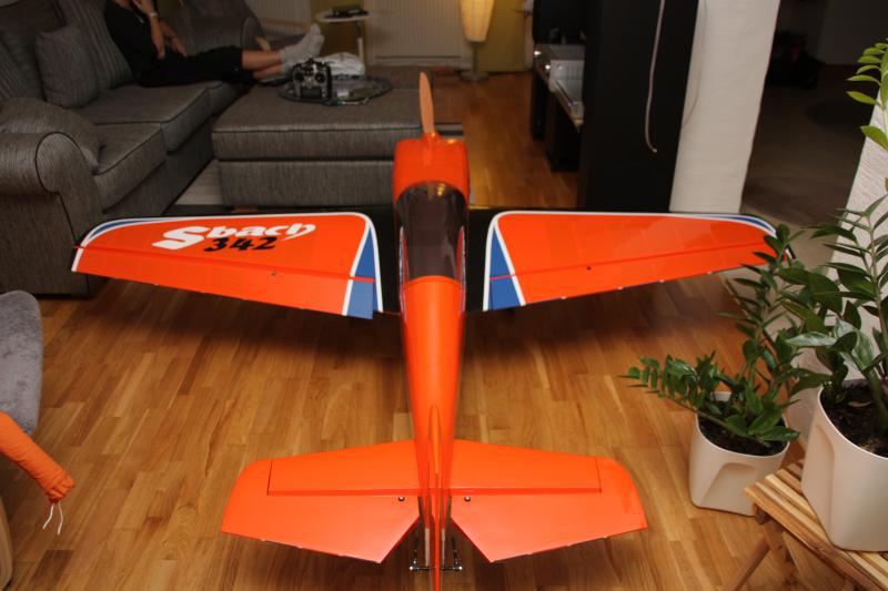

    Snabb provmontering i vardagsrummet. Nån annan som gjort likadant?
Namn: IMGP0238.jpg
Storlek: 50,7 KB
    Konstaterade snabbt att det inte skulle bli poppis att bygga/montera planet hemma:(
    Blev till att förpassa ihopmonteringen till garaget.

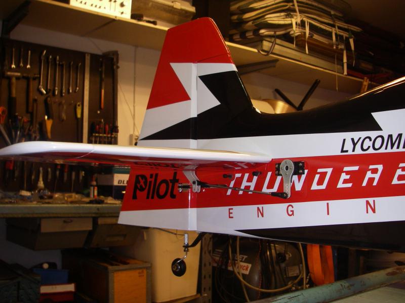

    Är det en Pilot RC eller något annat märke? Riktigt snygga är de iallafall

      Öppna ögonen, jag behöver inte ens ta på mig glasögonen för att se den stora dekalen:sarcastic:

        Citat: Snabb provmontering i vardagsrummet. Nån annan som gjort likadant?
        Näää aldrig :icon_super:
Namn: IMG_4405.jpg
Storlek: 50,8 KB
        Denna är dock precis klar...

          Ja, Pilot RC är det och jo dom är snygga!

            Tjusig! Vad är det för fabrikat?

              Det är Goldwing... Den flyger som en fomie Hur snäll som helst.. Gör dock som alla andra Sbach.. Drar mot ställen i kniveggen. så där fick jag mixa in 10% höjd..
              Men förutom det så flyger den hel makalöst bra !!
              Men så sitter det ju en DA i nosen mä

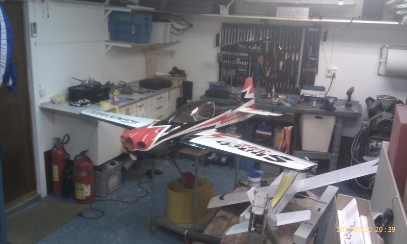

                Efter att ha fått upp lite värme i garaget var det bara att sätta igång.

                Testmontering igen

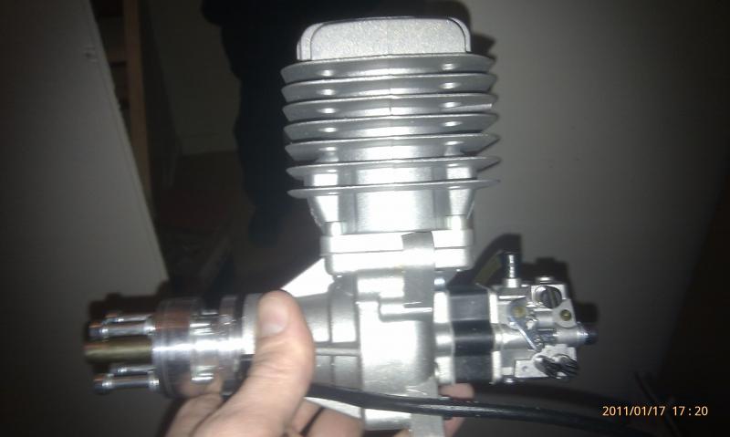

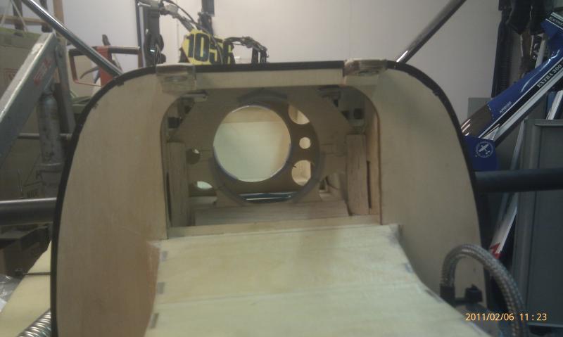

                Motorn som är tänkt att monteras. DLE 55
Namn: IMAG0795.jpg
Storlek: 44,8 KB

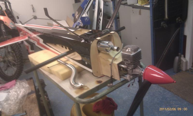

                Motor på plats. Måste tydligen göra egna fästen till canistern då inga sådana följde med i byggsatsen.
Namn: IMGP0249.jpg

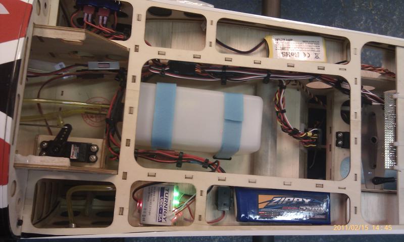

                Lite servon som har hittat sin plats också.
                Då detta är min första bensinare så tycker jag att det var en hel del mätande och trixande eftersom brandväggen inte var förmonterad. I och för sig bra då man kan anpassa avståndet beroende på vilken motor man använder.
                Men vem har bråttom, tänkte premiära först i vår när lappmöglet gett sig av...

                    Köp krumshei cansiterfästen, dom håller riktigt bra.. Men beställ dom till jobbet ist och smyg ut dom i garaget när du kommer hem... Bästa tipset !!
                    Så ser dom ut iaf.. kanske inte rätt storlek som jag länkade till..
                    Man kan ju ganska enkelt göra såna själv... Och du verkar ju ha garage att dona i

                      Tack HS-racing för tipset om canisterfästen, men i min byggiver gjorde jag egna fästen. Till min eventuella nästa kärra ska jag nog köpa ett par fästen.
Namn: IMAG0796.jpg
Storlek: 32,8 KB
                      Blev som sagt en hemgjord variant av canisterfästen

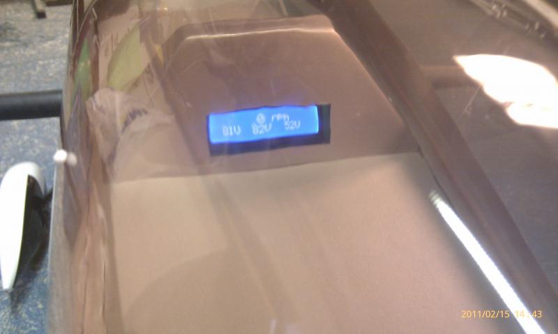

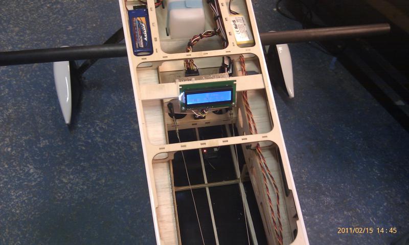

                      Sysslar lite med elektronik också så jag programmerade en pic-krets som får driva en display där jag kan se motorvarvtal samt spänningen i Lipo-batterierna till mottagare, servon och tändack. Man kan ju i och för sig programmera in vilka funktioner man vill som ska visas i displayen, tex logga varvtal och spänning eller motortemp.
Namn: IMAG0809.jpg
Storlek: 27,1 KB
                      Med displayen som "instrumentbräda"

                      Lite prylar och sladdar som har hittat sina platser.

                          vad är det för instrument bräda du använder? har varit på jakt efter något smart som kan få sitta kvar
                          • Skalman
                            • sep 2009
                            • 18
                            Ursprungligen postat av DavidFlygare
                            Det är ett hembygge. Köpte en LCD-display på Kjell.com
                            http://www.kjell.com/?item=90215&pat...0000,290000000
                            Det är dock bara en display. För att kunna visa något på den behövs tex. en PIC-krets (en mikroprocessor) som man programmerar för att visa det man vill. Jag har valt en sån här:
                            http://www.kjell.com/?item=90605&pat...0000,295000000
                            Den har digitala in/utgångar och analoga ingångar som möjliggör spänningsmätning på ackar.
                            Min prototyp blev ingen lätt sak ca.100g så passar väl bäst på stora plan, går dock att bygga lite lättare.
                            Det roliga med PIC-kretsar är att man kan programmera in de funktioner man vill ha, tex spänningsmätning, varvtal, temperatur allt som man kan skaffa en sensor/givare till. Man kan också styra servon, göra beräkningar, logga värden mm. Det är en dator helt enkelt och det är (nästan) bara fantasin och programmeringskunskaperna som sätter gränsen...
