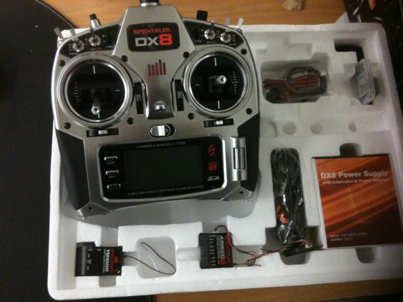

      Fick precis den nya radion som skall användas till detta projekt!
Namn: bild.jpg
Storlek: 57,6 KB

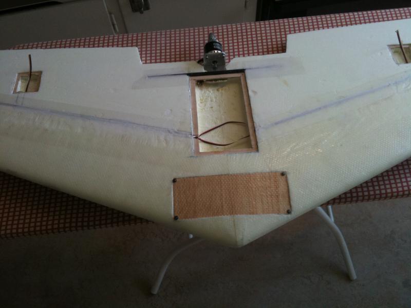

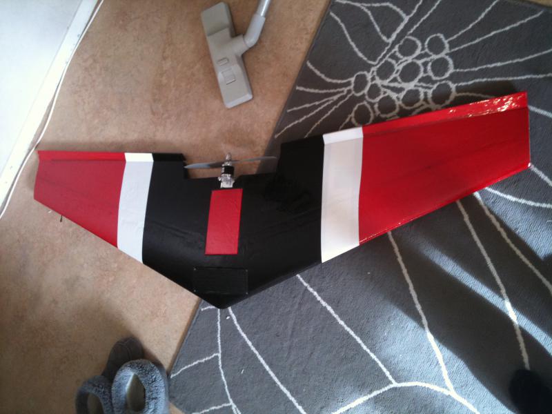

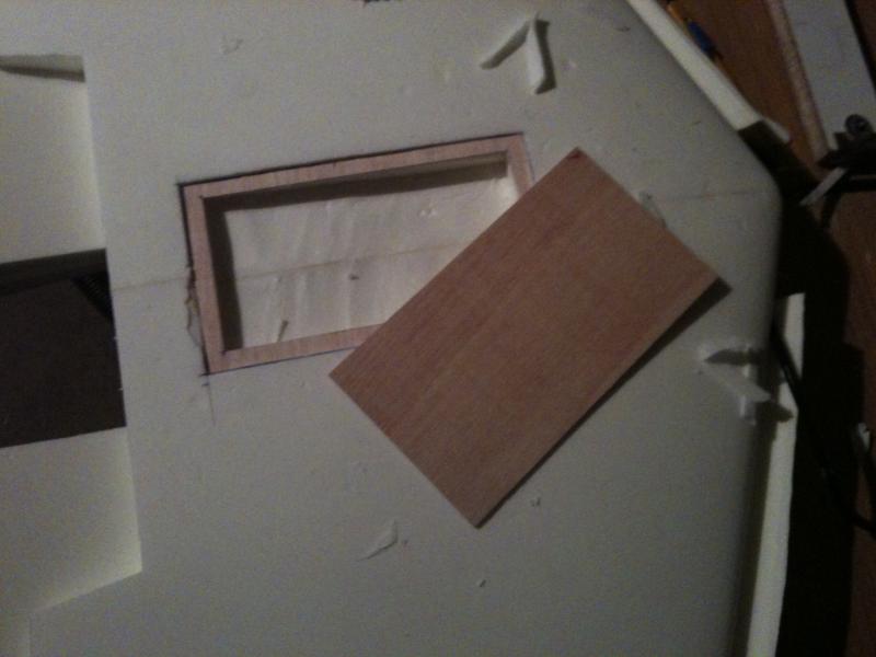

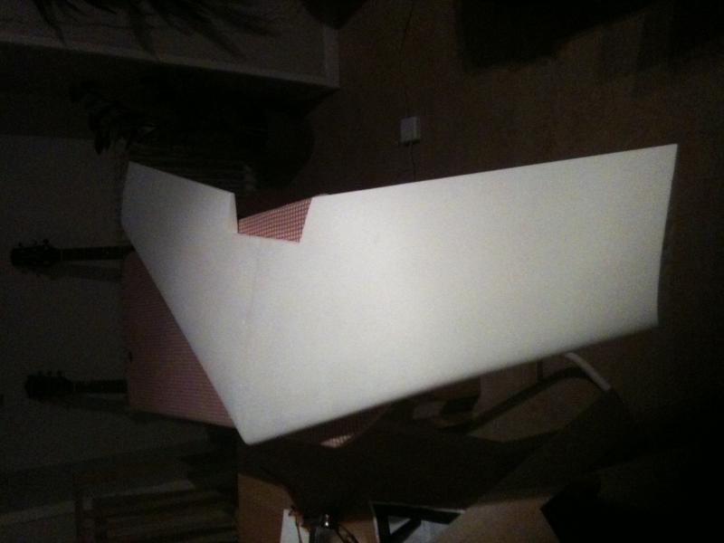

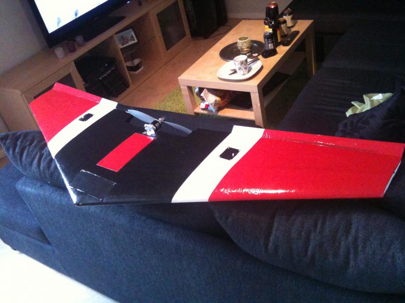

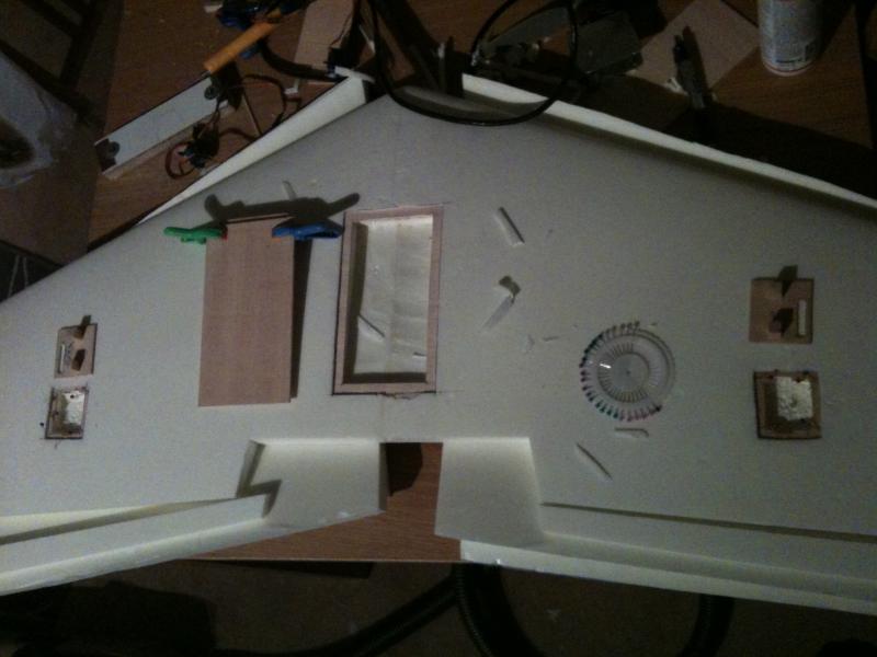

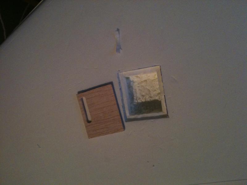

          Medans jag väntar så byggde jag en egen vinge på 1540mm
Namn: IMG_0608.jpg
Storlek: 27,5 KB
ID: 481525Klicka på bilden för större version
Namn: IMG_0610.jpg
Storlek: 33,0 KB
ID: 481526Klicka på bilden för större version
Namn: IMG_0612.jpg
Storlek: 29,0 KB
ID: 481527Klicka på bilden för större version

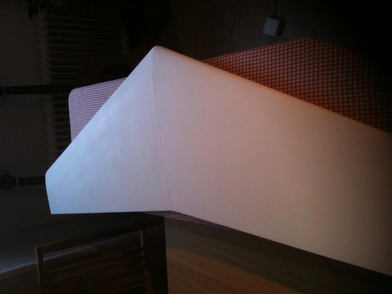

            Snyggt!
            Byggd efter ritning?
            Klädselfilm, tejp el lackad?

              gjorde en egen ritning och vingprofiler, kolfiberbalkar samt glasfiberlaminering som förstärkning
              sen har jag klätt den med klädsel, vikten hamnade på 1,6kilo med en nano ack 3c4000mah
              Hoppas att vinden avtar snart så jag får prova den!
