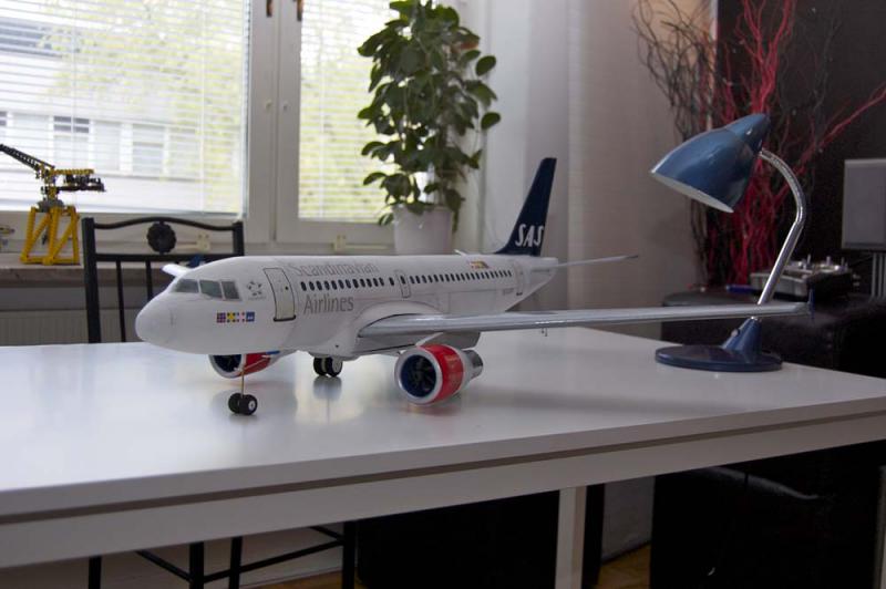

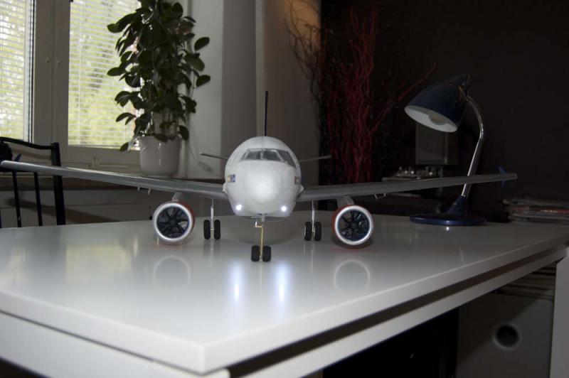

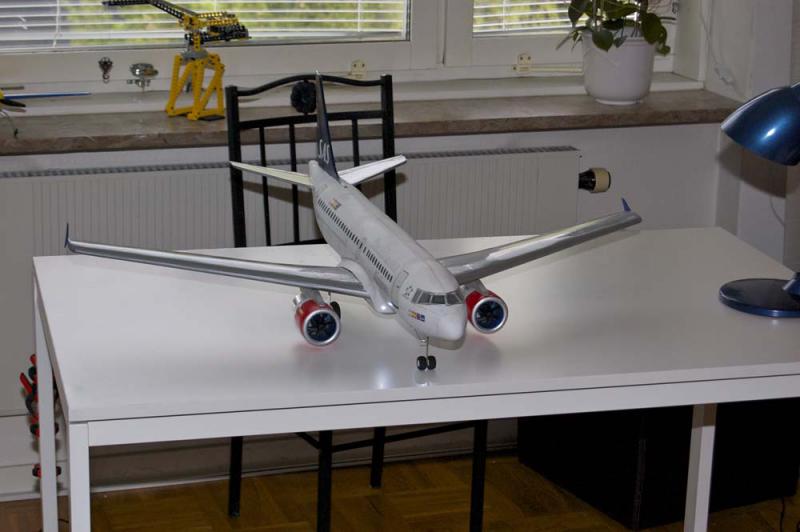

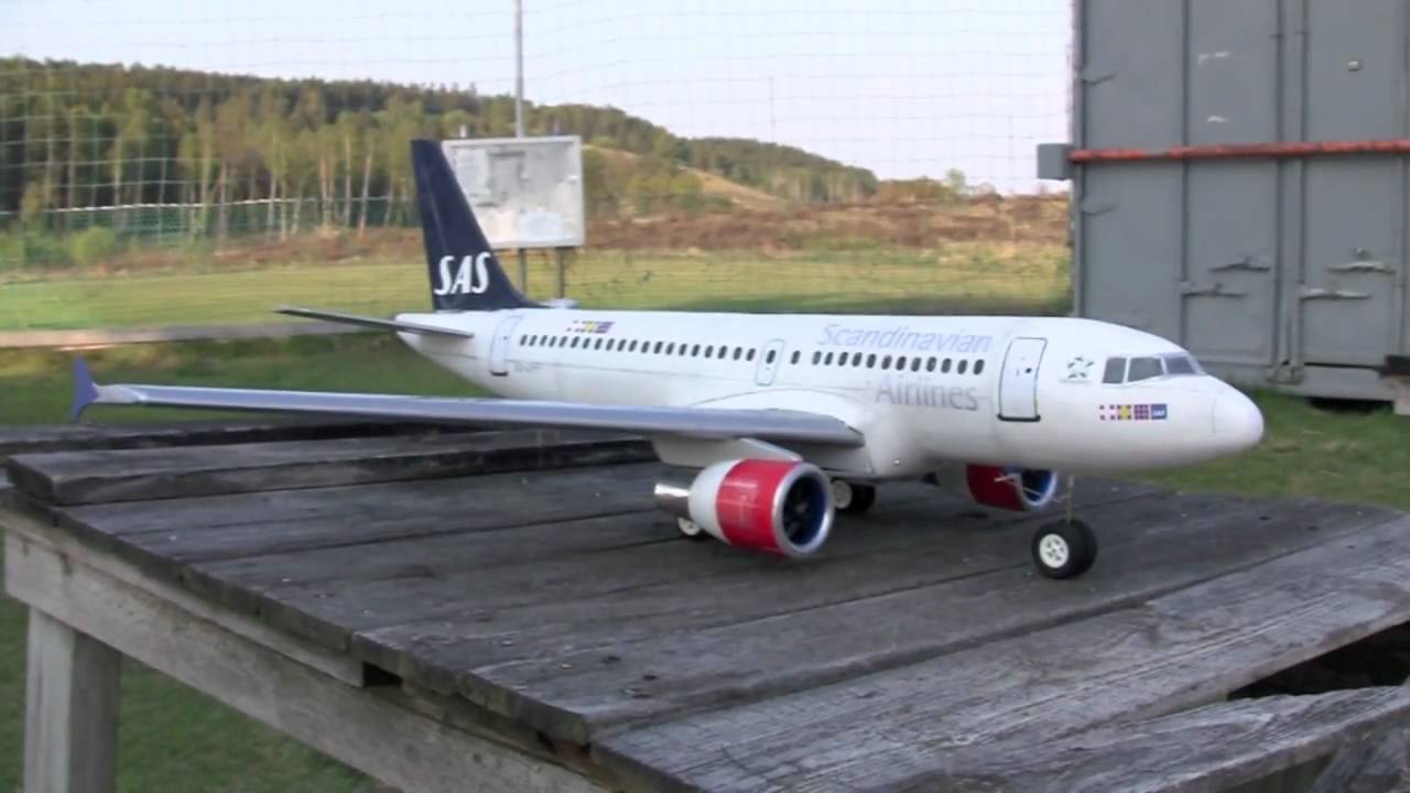

    Den här gången har jag varit riktigt dålig med att göra en dagbok.
    Det fick bli en sista sida med resultatet.
    Har de sensaste två veckorna suttit och knåpat ihop en liten Airbus 319 med 90cm spännvidd. Skalan blir ca 1:38
    Setupen:

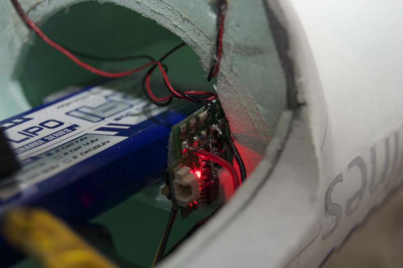

    2 st 40mm fläktar med borstlös motor kv8100, dragkraft ca 150g st
    6 st 3.7g servon (1 sida, 2 höjd, 2 skev, 1 till noshjulet)
    2 st 12A fartreglage
    1 st Sepktrum 4g mottagare
    1 st 2S 1600 Acc

    Totalvikt 420g = 56g/dm2
    Den blev rätt tung så vi får se hur den flyger.
    Nu väntar jag bara på att det skall bli väder utan blåst sen blir det provflygning!

      Jag kunde inte hålla mig så jag åkte ut till fältet för en stund sedan, det blåste 11m/sek men det hindrade mig inte!
      Kärran var jätteotrimmad, trots att alla vinklar är symetriska sida till sida :/.. den for rakt upp och klippte på kanske 10 meters höjd,.. lyckades dock få upp den och trimmade fullt dykroder samt ganska mycket höger skev,, sen flög den ,.. svårt att säga hur bra när det blåste såpas mycket,.. den for runt likt en liten boll i lottotunnan .. fick ner den med lite skrapsår på vänster motorkåpa så för att vara provflygning är jag är nöjd!

          Ja, jag funderade på att sätta i en mindre acc.. motorerna drar 18 A tillsammans. Körde en 3S 850mah i min lilla jas med 50mm fläkt men flygtiden blev så himla kort så jag bytte till en 1300mah.. kunde inte märka någon skillnad i flygegenskaperna så vikten var inte avgörande där.. jag ska testa lite olika accar när vädret tillåter mer behaglig flygning..
          Jag laddade ner en ritning härifrån :http://www.rcgroups.com/forums/showt...highlight=A319
          Använde sedan programmet http://www.mindcad.com/tiler.html för att kunna skala till valfri storlek.

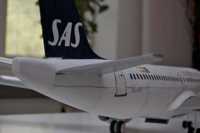

          Kärran är byggd i det depronliknande materialet Selitac (3mm), finns att köpa på Bauhaus. Lite "hårdare" än Depron tror jag.. tyvärr är det turkost så man måste klä eller måla :P
          Har även användt 5mm Ebisol som också är depronliknande, mjukar än selitacen och passar bra till sånt som skall slipas mycket t.ex vingroten och nosen.
          Har lagt några 0.5x4mm kolfiberbalkar i vingen samt stabbe och fena, sen lite plywood vid ställinfästningarna.
          Spacklade kroppen med polyfilla superlight utblandat med vatten och målade kroppen med vanlig hobbyfärg från panduro. Det blev en matt färg för att dölja den inte helt jämna ytan Vingen, stabben och fenan är klädda i SO-Lite.. fungerade utmärkt att värma på utan att materialet under gav vika så det är ett tips till alla som undrar hur man lättast klär polystyren.
          Dekalerna snodde jag från diverse bilder från nätet. Gjorde om dom till vektorer, photoshoppade lite och skrev ut och klistrade på ..

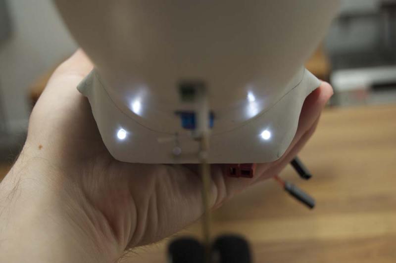

          Hade en gammal sönderflugen pico-copter hemma som jag tog innanmätet ur och fixade till landningsljus av dock ej på skalaenlig plats:
Namn: DSC_6795.jpg
Storlek: 34,2 KB
ID: 481887Klicka på bilden för större version
Namn: DSC_6794.jpg
Storlek: 23,3 KB
