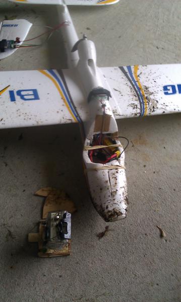

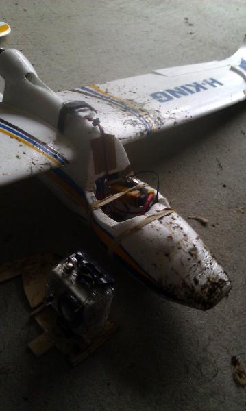

    Jahopp, så hände det då, mer förr än senare. Som jag påpekat någon annan gång i en annan tråd så var fästet för kolfiberstaven som håller ihop vingarna dåligt limmat i ena vingen och spräcktes första flygningen. Den gången lyckades jag lugnt och fint landa den. Nu hände det igen, på andra vinghalvan. Skulle styla mig lite och loopa medans en bekant tittade i fpv glasögonen... Istället för 3 knappnålshuvuden med lim hade de satt 5 knappnålshuvuden där. Den här gången hade jag inte samma tur med att lyckas få ner den lugnt och fint, och dessutom hade jag en hel del elektronik etc i den.

    Jahopp. Vad gör man då? Den mesta elektroniken har testats i efterhand och verkar ha överlevt. Det värsta som hänt är att den nya fina antennen inte är så fin och ny längre, dock hyffsat uträtad.
    Påbörjade reparationerna igårkväll. Återkommer senare idag med lite status och roliga bilder (bland annat en ångkokt nos som ser ut som en vit majskolv).

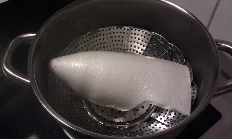

      Angående hett vatten, det är ungefär vad jag gjorde, ångkokte planet lite för länge igårkväll, men det gick att trycka tillbaks det värsta bubblandet. Jag ser det hela som ett stort experiment, i värsta fall så kostar det ju 300 + frakt + tull att köpa ett nytt kit o sätta in all den gamla utrustningen i.

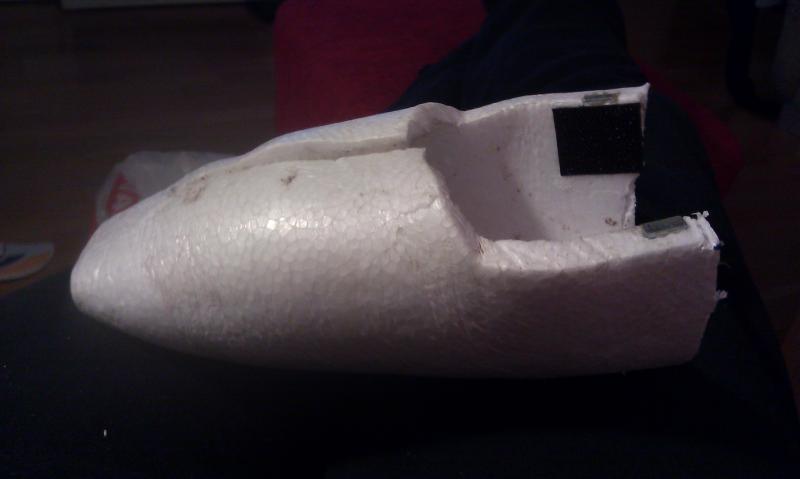

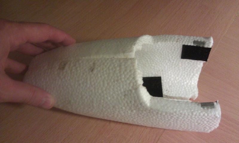

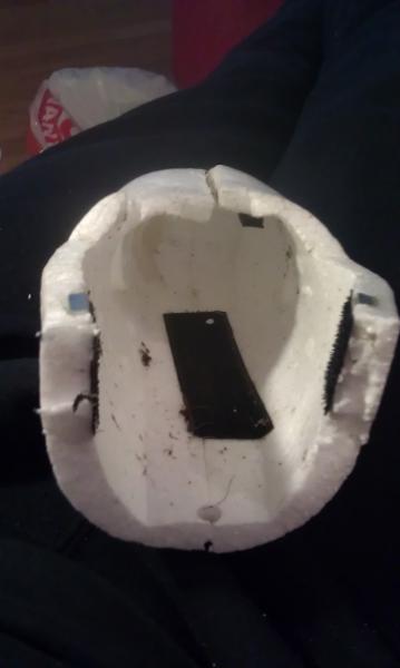

      Före:
Namn: IMAG0336.jpg
Storlek: 21,8 KB
Namn: IMAG0338.jpg
Storlek: 15,0 KB
      Som går att se kapade jag av nosen (det var sprickbildningar som behövde redas ut), kapade dessutom ner den i varsinn halva eftersom den var uppknäckt i skarven större delen runt ändå.
      Här under ångkok:

      Och resultat:

      Har därefter tryckt ner majskolvs effekten och limmat ihop delarna, ganska ok form numera, dock något större än innan så passformen är sisådär mot det "okokta planet". Antar att det varit bättre att bara använda varmvatten rakt av.

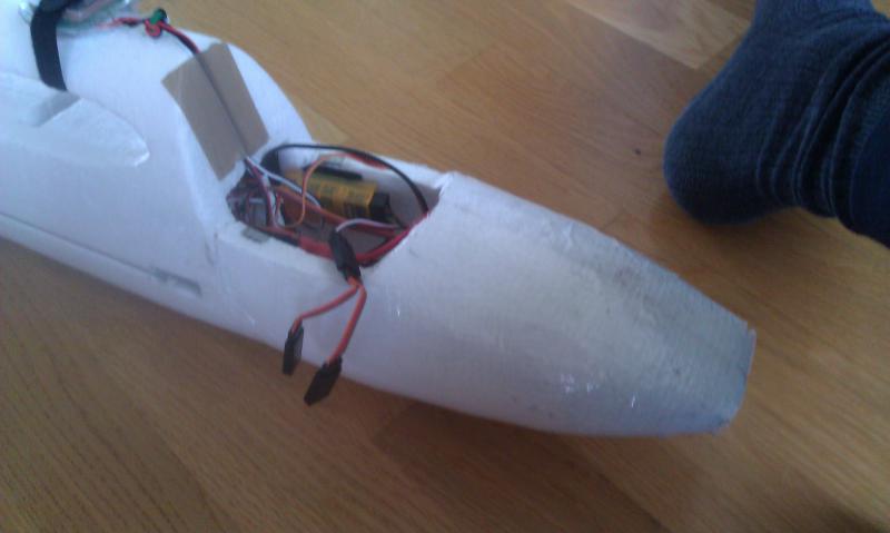

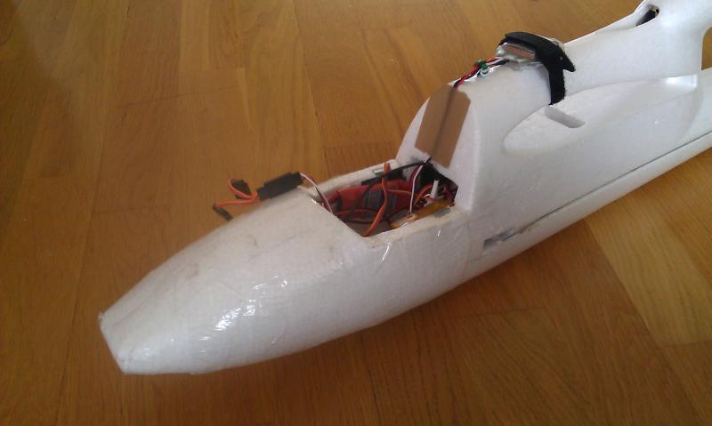

        Dags att uppdatera igen antar jag eftersom reparationen är mer eller mindre färdig. Jag är ganska nöjd med resultatet trots allt, självklart syns det att planet har varit med om en större olycka etc, men inga allvarligare problem i min mening. Allting sitter rakt och inga stora knasigheter. Propellern utbytt mot en APC 6x4e som rekommenderas av de flesta som kör modellen och all elektronik installerad igen, samt gopro fästa reparerat.
        Resultat:
