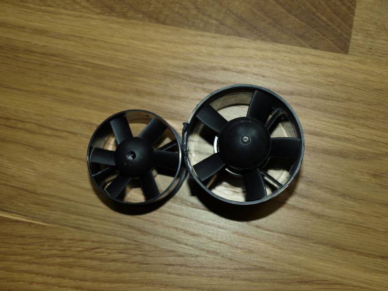

    Först och främst skulle det göras plats för min drivlina. Jag tycker orginal från skyangel är i klenaste laget så här kommer det att testas något annat. Just F86:an är ganska stor för att vara byggd för 50mm edf så jag valde att köra med en lite större fläkt.
    http://www.hobbyking.com/hobbyking/s...dProduct=15672
Namn: _9192437.jpg
Storlek: 55,2 KB
    Motor, esc och batteri är inte riktigt klart ännu men det lär visa sig. Jag har lite olika prylar "på lager". Själva anpassningen för fläkten var inga konstigheter. Efter "lite" slipande med dremeln passade den perfekt

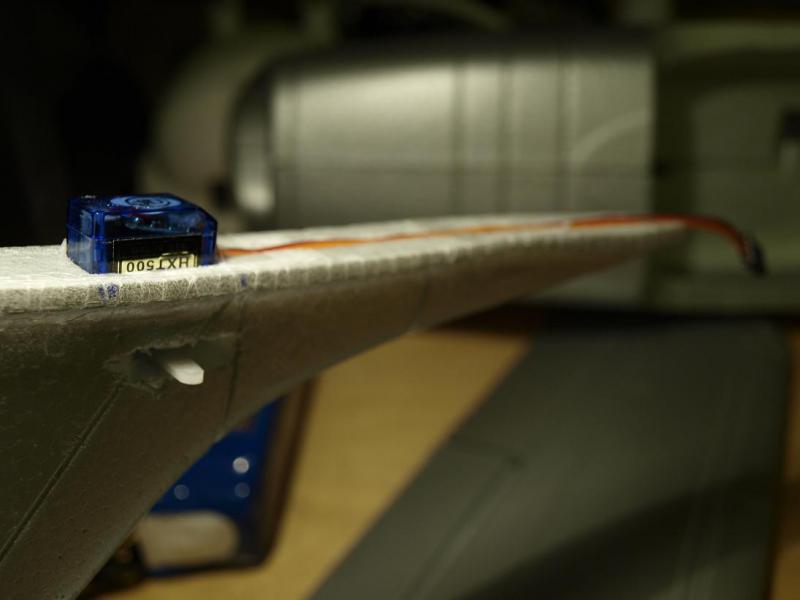

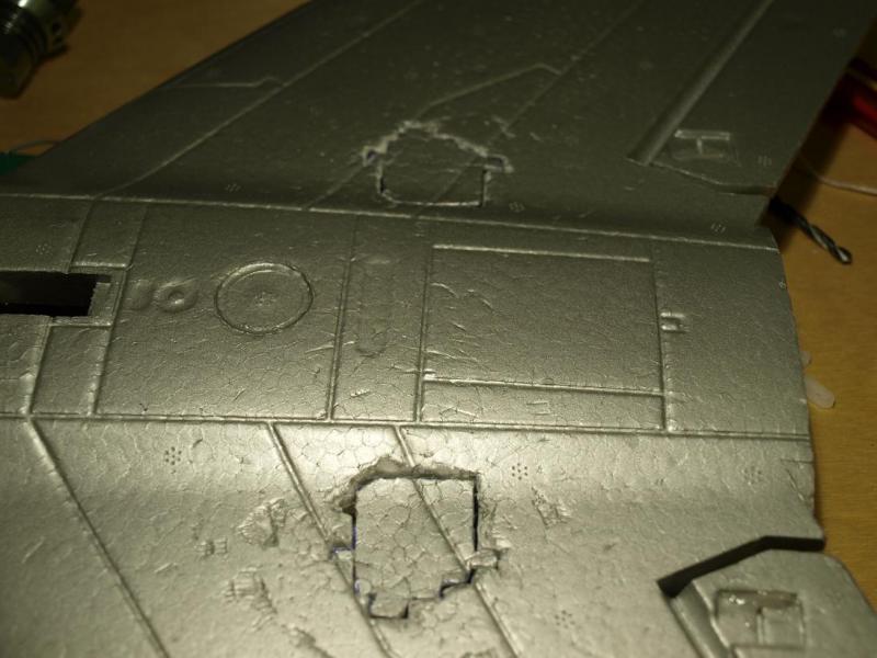

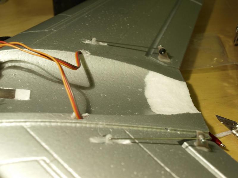

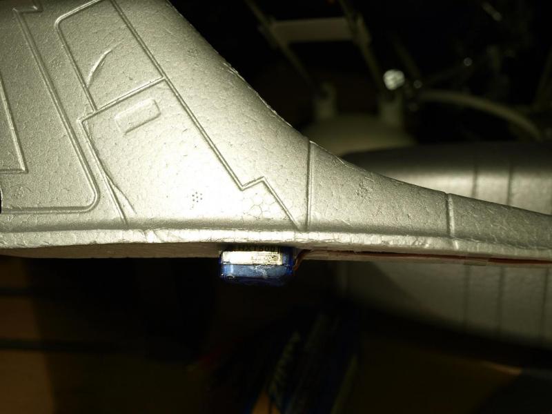

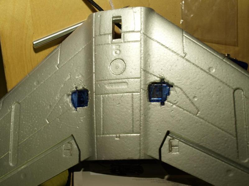

    Näst på tur stod vingen. Jag gillar inte konstruktionen med ett servo monterat under planet så jag gjorde ett par hål för servona underifrån och gjorde hål för oken uppåt. Denna kärra skall ju landas på magen och dessutom kan det inte vara någon nackdel att det är mindre prylar som sticker ut. Jag använde 2st HXT500. Dvs 5g-servon.
Namn: _9182427.jpg
Storlek: 59,3 KB
Namn: _9182431.jpg
Storlek: 56,4 KB
    Jag använde "locken" som skurits ur för att täcka servona igen. Detta är inget snyggbygge men det är ju kul om det ser ok ut när den är i luften.

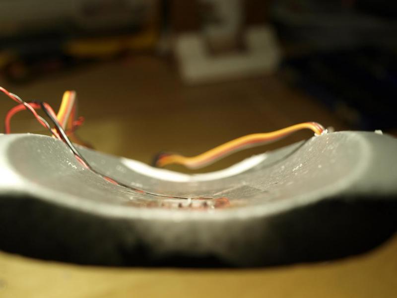

    Ovansidan... Här syns även lite spår av anpassningen för den större fläkten

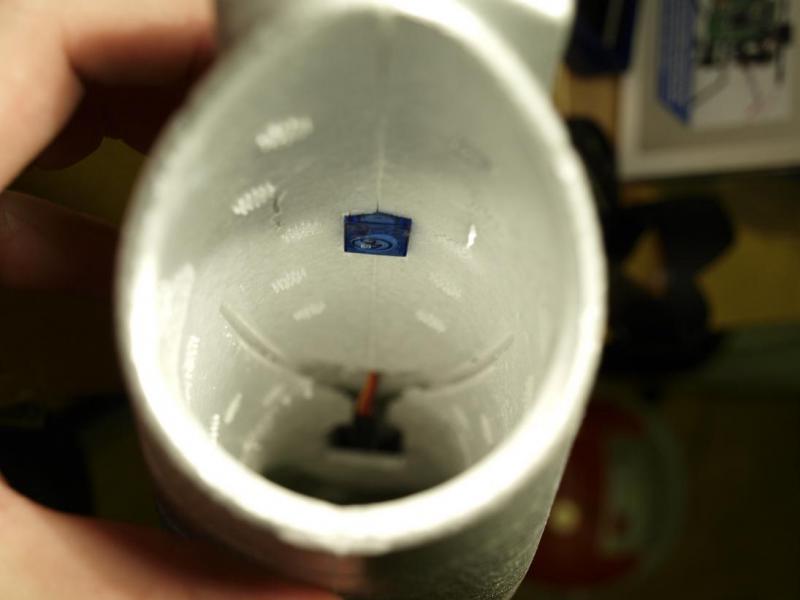

    Servokablarna kommer upp i kroppen och kommer att limmas platt i en skåra som skurits upp i "ducten" Inget kommer att vara i vägen för den inkommande luften.

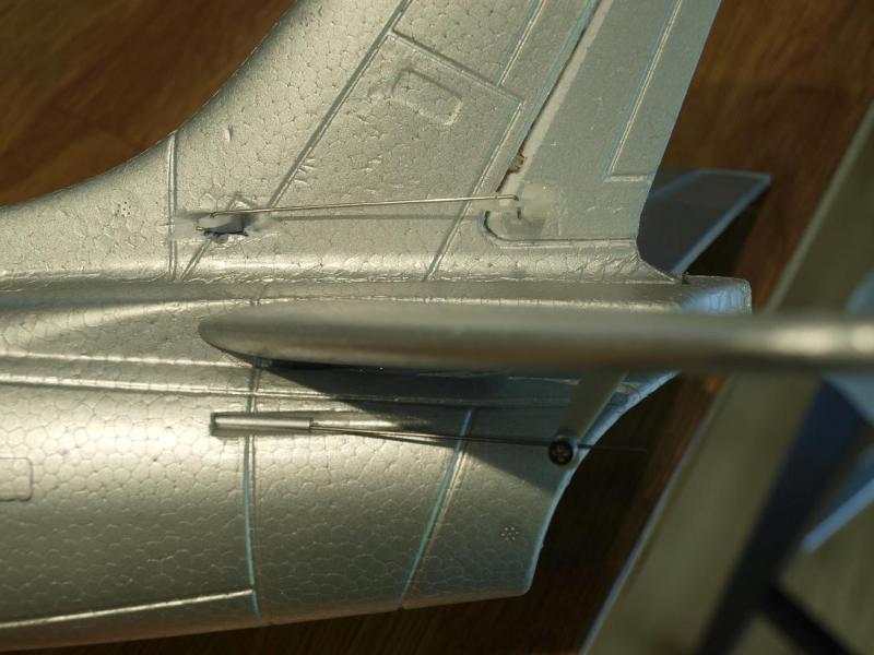

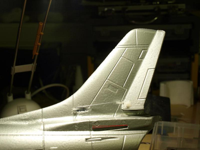

    Sedan vill jag ha sidroder!
    Sidrodret skars ut och ett HXT500 monterades i fenan.

    Gångjärnen sattes givetvis i rätt vinkel...
Namn: _9192436.jpg
Storlek: 46,5 KB

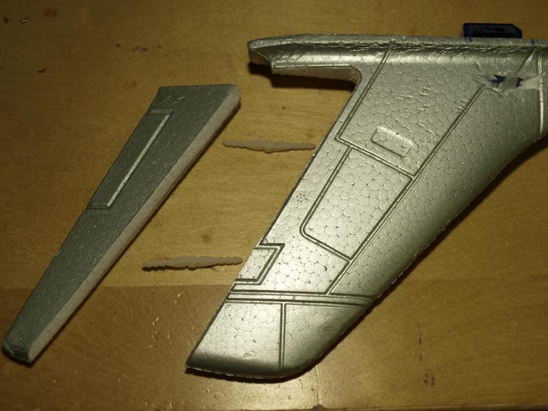

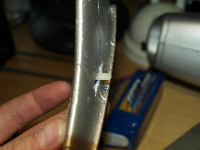

Namn: _9192436slot.jpg
Storlek: 46,6 KB
    På denna bild syns "slotarna" för stabben. Jag testade att ändra denna vinkel på min lilla 35mm sabre från samma tillverkare och det blev mycket bättre. Jag gör samma mod på denna och jag har läst på RCG att många tycker att detta är ett måste för att denna kärra skall flyga bra.
    Jag skar bort en "tårtbit" där jag markerat med rött. Sedan limmade jag stabben pressad mot ovansidan i detta hål. Jag använde epoxi till detta och det blev lite överskott som delvis fyllde utrymmet under och det verkar sitta bra.
    Här är en bild på det färdiga resultatet. Man kan skymta "sloten" under stabben.

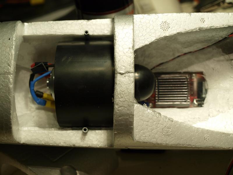

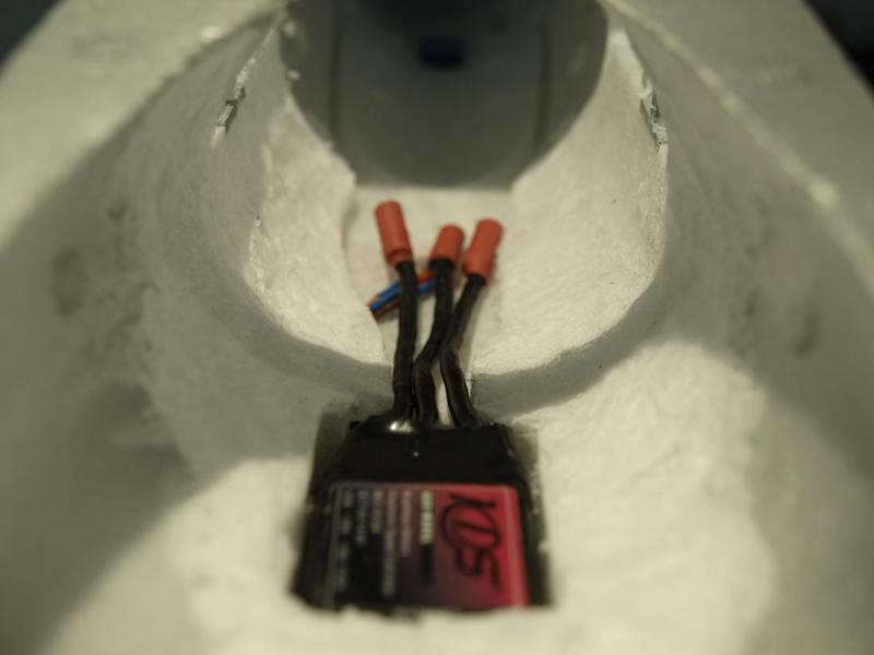

    esc´n provmonteras. Det blir tight med kontakter mellan esc och motor då de hamnar under fläkten. Jag löder nog ihop det hela istället. Kablarna skall ändå kortas till lagom längd.
Namn: _9202441.jpg
Storlek: 28,6 KB

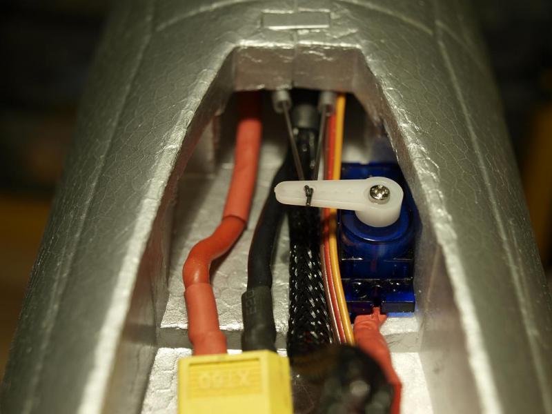

    Höjdservot(HXT900) monteras några mm ovanför orginalplatsen. Dels för att ge mer plats åt mottagaren som kommer att sitta under oket men även för att det inte skall sticka ner i "ducten".
Namn: _9202446.jpg
Storlek: 50,6 KB

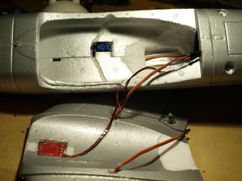

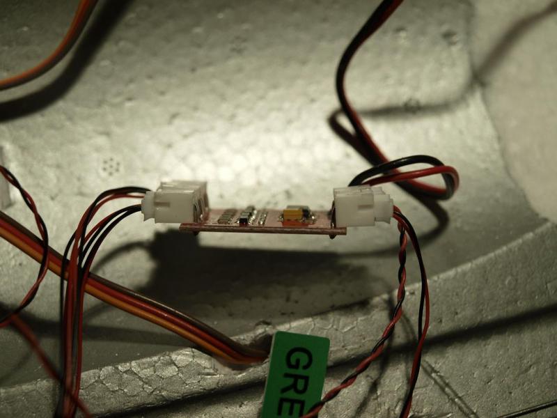

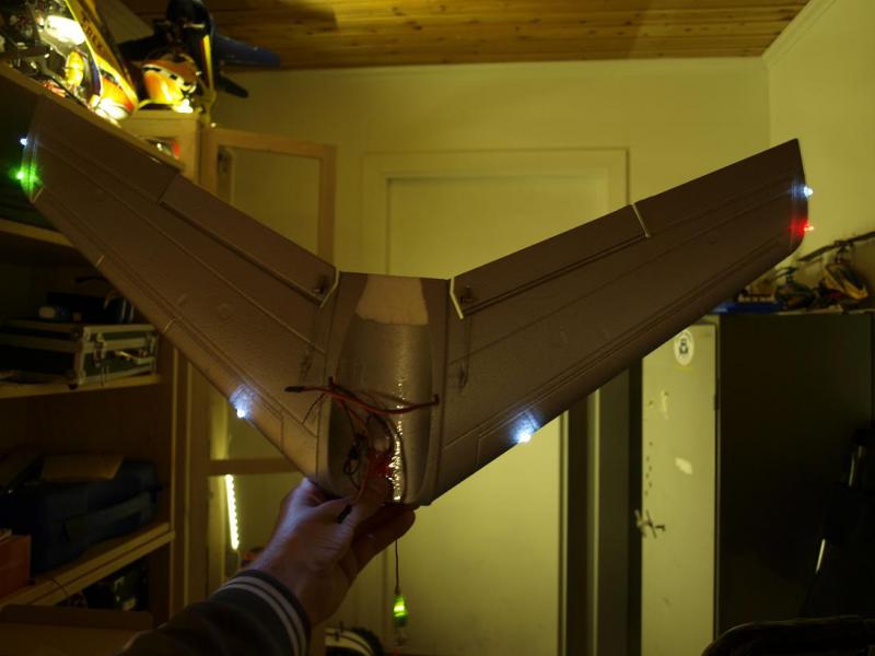

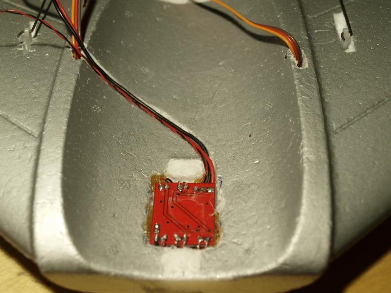

      Jag kunde iaf inte hålla fingrarna borta så jag råkade montera ett ljuskit på den. Egentligen passar det inte alls med ursprungsplanen. Själva enheten skulle inte att få plats under canopyn och kitet vägde ca 30g. Jag insåg dock att det mest var krympslangen runt kretskortet och kontakterna som vägde. Kretskortet väger typ 2g och dioderna var inte heller speciellt tunga så det fick gå ändå
      Eftersom de flesta (6 av 8) dioder sitter i vingen bestämde jag mig för att montera kretskortet där.
Namn: _9222449.jpg
Storlek: 62,0 KB
      Efter att man tagit bort kontakterna var det inte mycket kvar av "enheten"
Namn: _9222451.jpg
Storlek: 54,6 KB
      Jag fräste ur lite vid den gamla servoinfästningen och efter att jag monterat bort kontakterna och kapat ner kablarna till lagom längd passade det fint.
Namn: _9222452.jpg
Storlek: 58,2 KB
      Inget sticker upp i "ducten"
Namn: _9222455.jpg
Storlek: 28,8 KB

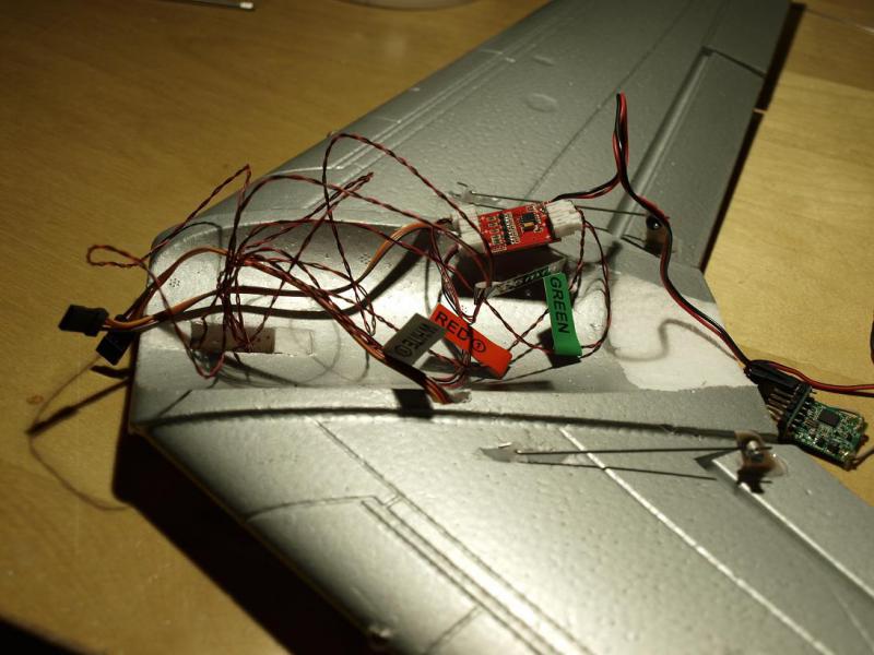

      Så här ser det ut. De vita dioderna ute på vingspetsarna är strobbar...
Namn: _9232458.jpg
Storlek: 40,1 KB
      Redo för dockning... Det sitter även 2st röda "beacons". En på fenan och en under nosen. Kablar är framdragna och de kommer att lödas ihop under "dockningen". Tyvärr måste jag vänta med detta tills drivlinan är på plats.Fläkten kommer inte att få i genom luckan som är avsedd för detta då den blir lite för lång med motor och impellerkona. Behöver den tas ur senare kommer jag att göra luckan större

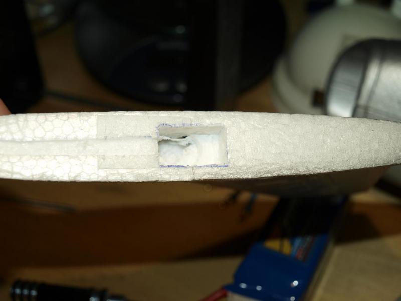

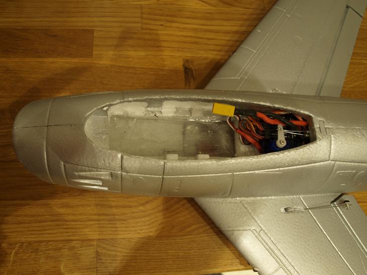

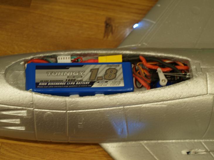

                Först lite bilder på hur det blev med en 1800mAh 4s i en kärra som är konstruerad för 850mAh 3s
                Jag började med att skära ut efter acken rakt igenom ner till ducten. Sedan lade jag ett skyddande lager tejp på acken och tryckte ner den tills att canopyn gick att få på. Efter det glasade jag insidan på ducten så att acken fick en hylla att ligga på. Acken sticker ner någon enstaka milimeter i ducten men det gör inget då den ändå är väl tilltagen.

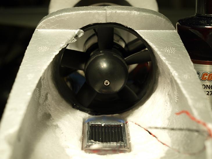

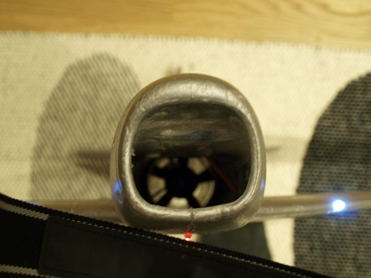

                Här är lite bilder på fläkten och den slutgiltiga motorn.
                Efter dessa bilder har jag fyllt ut utrymmet mellan framkant på fläkten och kroppen så att luften kommer rätt in i fläkten.
