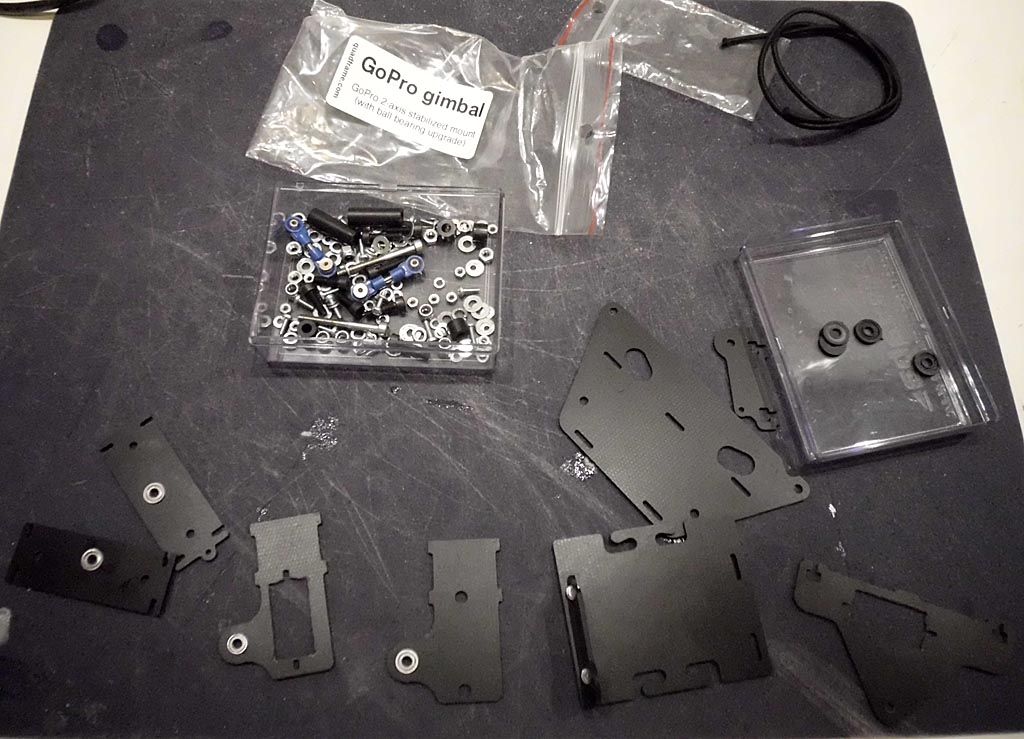

    (bild 1) Här ser man vad som kom i paketet, det första som slår mig är " herrejösses va mycket skruv".

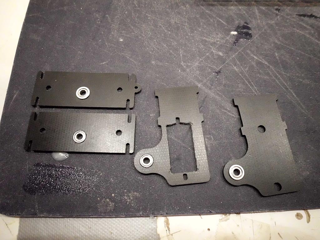

    (Bild 2) Här ser man sidorna med kullagrena monterade.

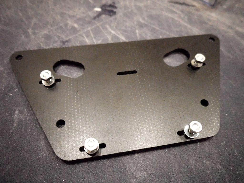

    (Bild 3) Plattan som kameran skall sitta på, skruvarna hade jag monterat redan när jag kom på att skriva lite om detta... Sorry!
    Hela bygget skruvas ihop. inte en ända limklutt behövdes och konstruktionen är riktigt genomtänkt och smart när jag väl förstod hur allt hängde ihop.

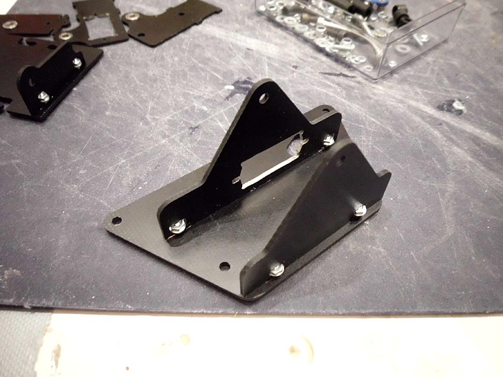

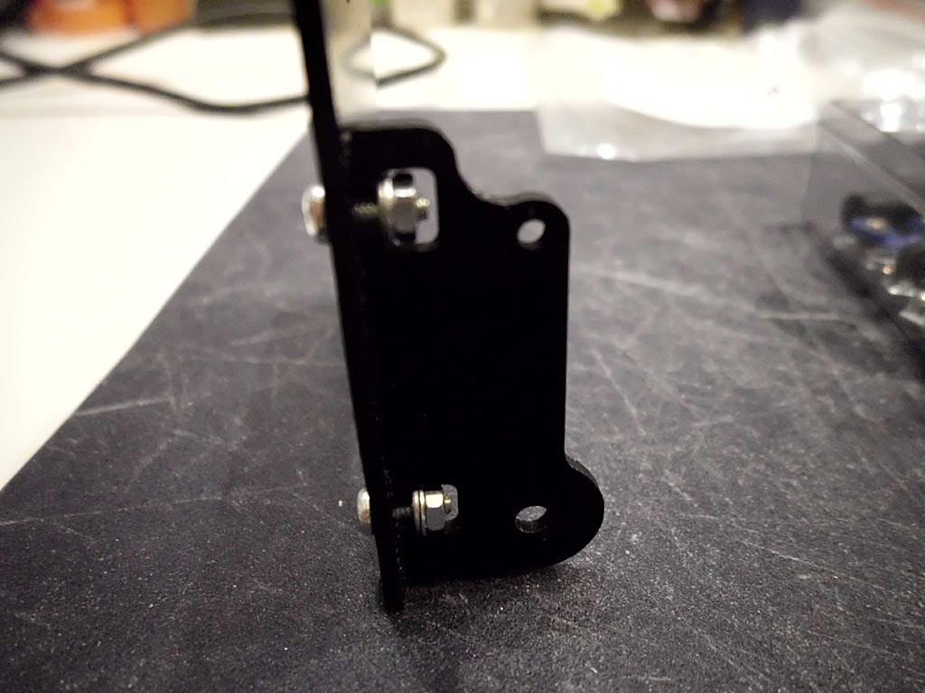

    (Bild 4) På denna bild ser man att man skruva ihop sidorna med bricka och låsbricka, mycket smart och stadigt.
    Det är pilligt som den att få in dom små muttrarna och brickorna på plats, men kom på att om man satte dit skruvar.brickor och muttrar först och sedan bara vred in biten som skulle sitta där, så blev det betydligt mindre svordomar i byggskrubben..

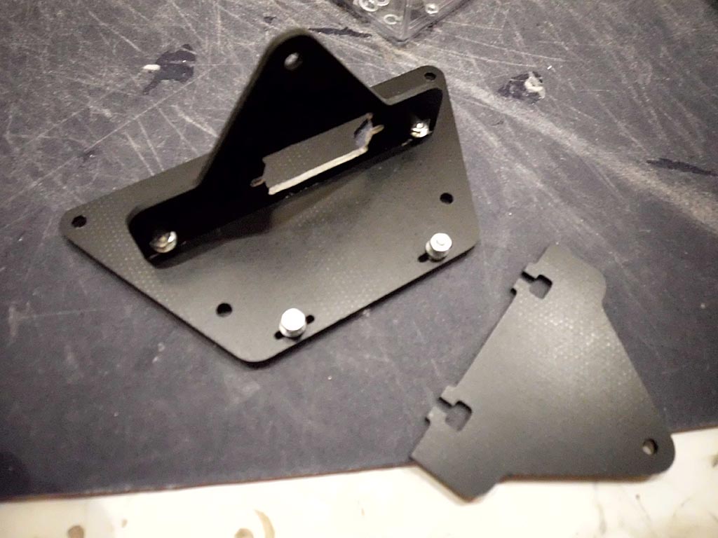

    (Bild 5) Här är båda sidorna på plats.

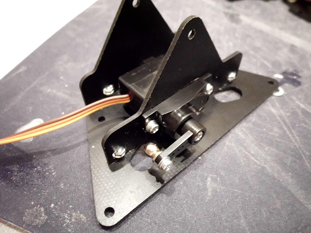

    (Bild 6) Nästa platta montera sidor på samma sätt, här ser man att jag bara satt dit skruvarna innan sidorna kommer på plats.

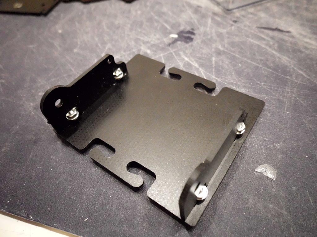

    (Bild 7) Ena mitt biten på plats, bara kantbiten kvar att montera.
    (Bild 8) Båda bitarna är nu på plats.

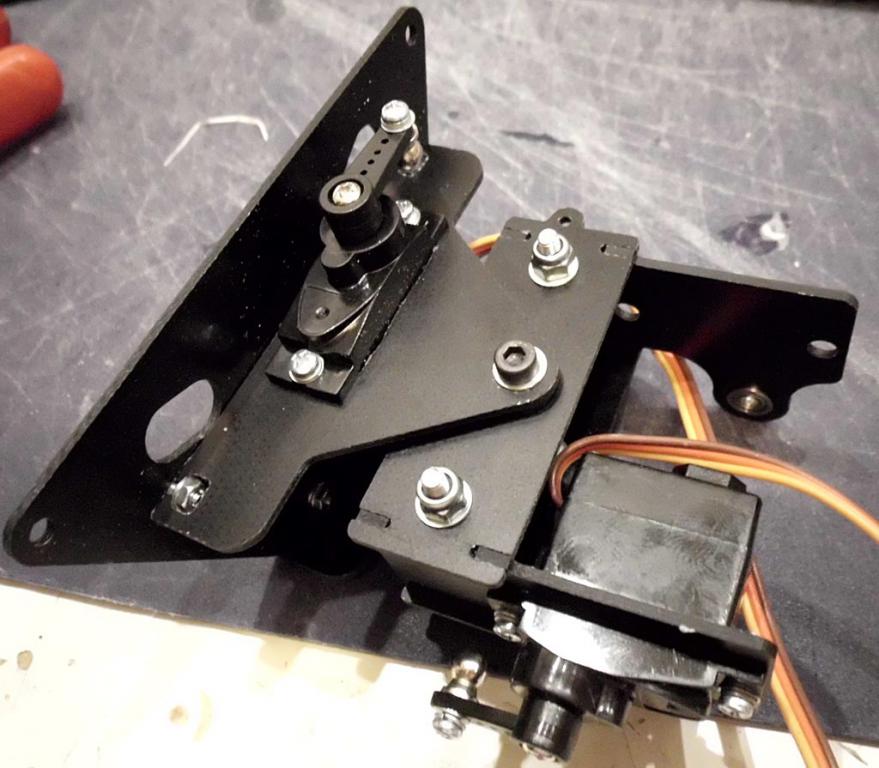

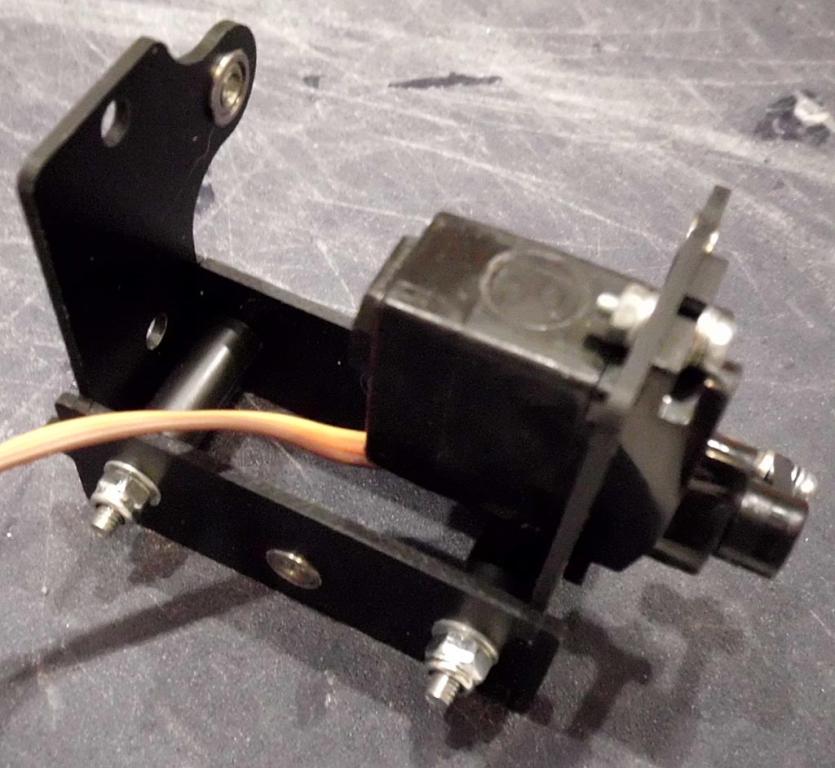

    (Bild 9) Servot i ena sidobitarna på plats, fick slipa lite för att få det att passa.
    Servona som jag använder är dessa som jag hade liggande.
    http://www.hobbyking.com/hobbyking/s...aft_servo.html
    (Bild 10) Här sätts det andra servot in som jysterar roll.

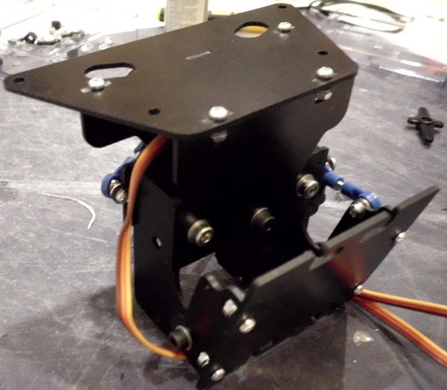

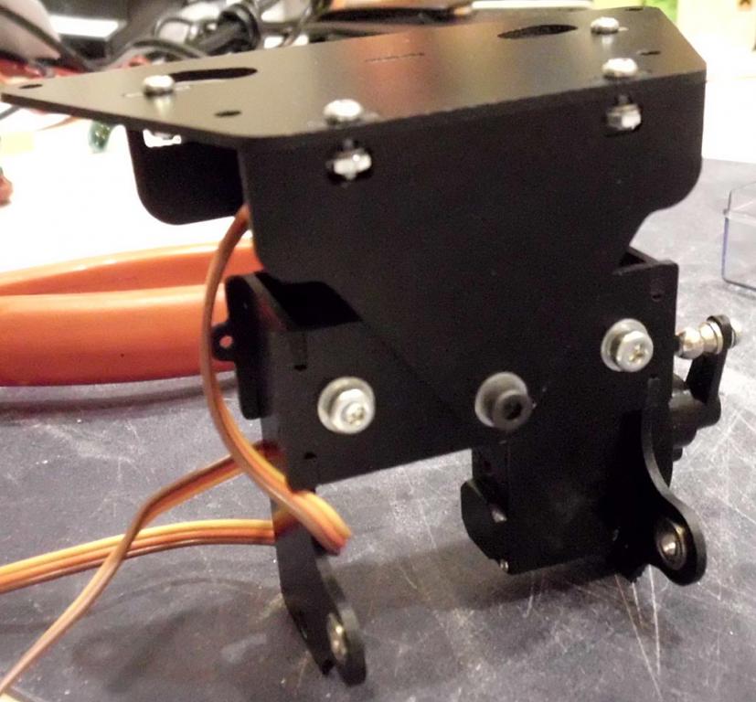

    (Bild 11) Nu monterad den del där upp och ner tilten sitter, kolla bara så det lilla örat sitter rätt... Jag missade det och fick bygga om den 2ggr... första gången blev det fel åt andra hållet... :banghead:
    (Bild 12) Ihopmonteringen av dom 2 bitarna sker nu, och ibland skulle man vilja ha minst 8 händer för att kunna passa,pilla,lirka,hålla i och samtidigt skruva för att få allt på plats.
    Här ska några plastbrickor lirkas in samtidigt som skruven ska in lite så att man kan passa in den andra biten och trycka in skruven försiktigt så inte lagret poppar ut.
    När man sedan har lyckats med detta ska brickor och lås-mutter på plats... ja jäklar va pilligt, men fint när det är klart.

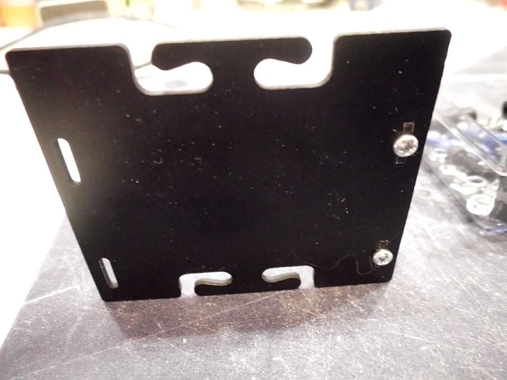

    (Bild 13) En annan vinkel på gimbalen när den är ihopsatt.

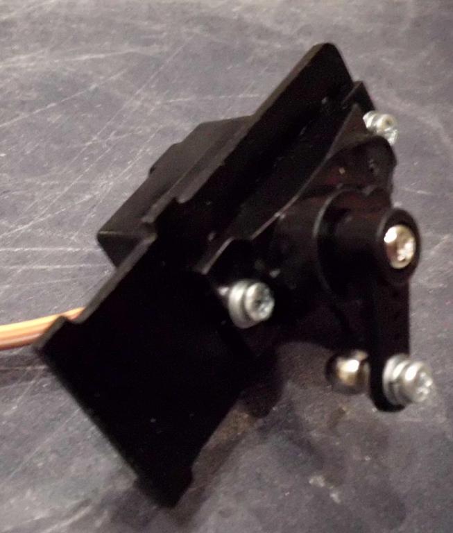

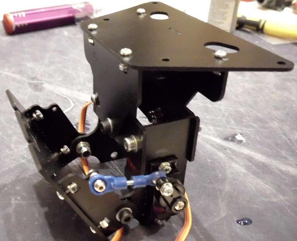

    (Bild 14) På denna bild är den klar och armarna mellan servot och fästena som skall röra på sig på plats.
    (Bild 15) En annan vinkel på när den är klar.
    Tycker slutligen att den var ganska lätt att bygga ihop och verkar vettig, inga glapp eller liknande tror på konseptet och det ska bli kul att se hur den beter sig i luften...
