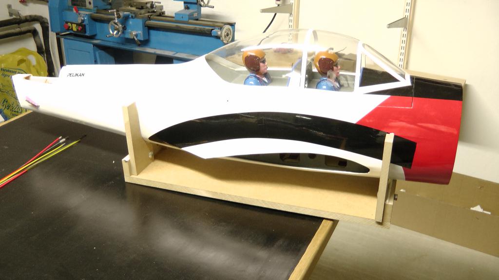

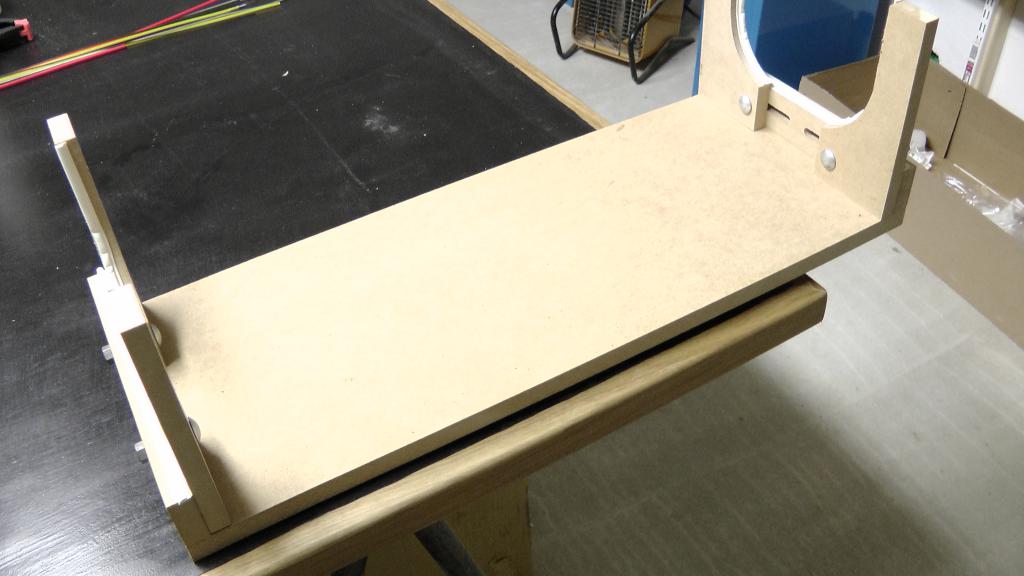

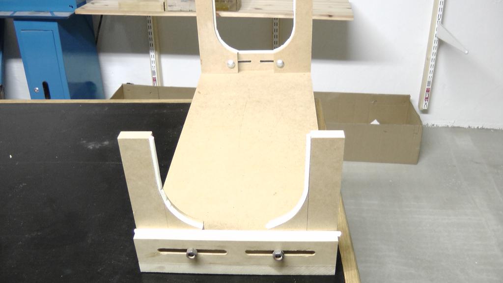

    Hittade lite spillbitar i snickarboa som passade fint att göra en monteringsvagga av, justerbar beroende på storlek på flygkroppen. Sitter en 80mm snurrplatta under vaggan som i sin tur är bultad i bordsskivan med 4st M5 så man kan vrida planet i vilket läge man vill.
    och jo, vaggan går fri utan att dra i bordsskivan både med och utan motor monterad på planet.

    Kanon Jonny, lite brickor på muttrarna och lite rörisolering så är den komplett spåren har du kört ut med fräs eller ?
      Där sitter redan en gummilist monterad på alla ytor som har kontakt med flygkroppen. Längre bultar och vingmuttrar är införskaffade och ska monteras ikväll. Detta är bara prototyp No1, nästa ska få längsgående spår så man kan justera längden på hållarna.
      Fräs??! Här vässade man stämjärnet :girl_cray3:
