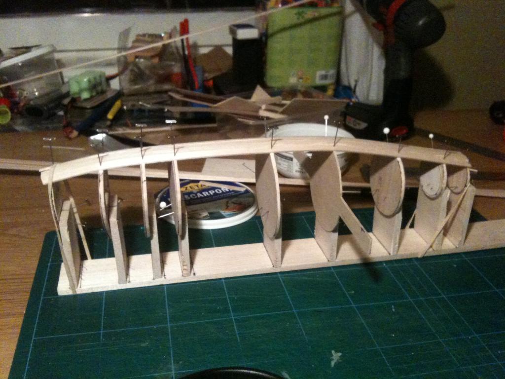

    skelettet

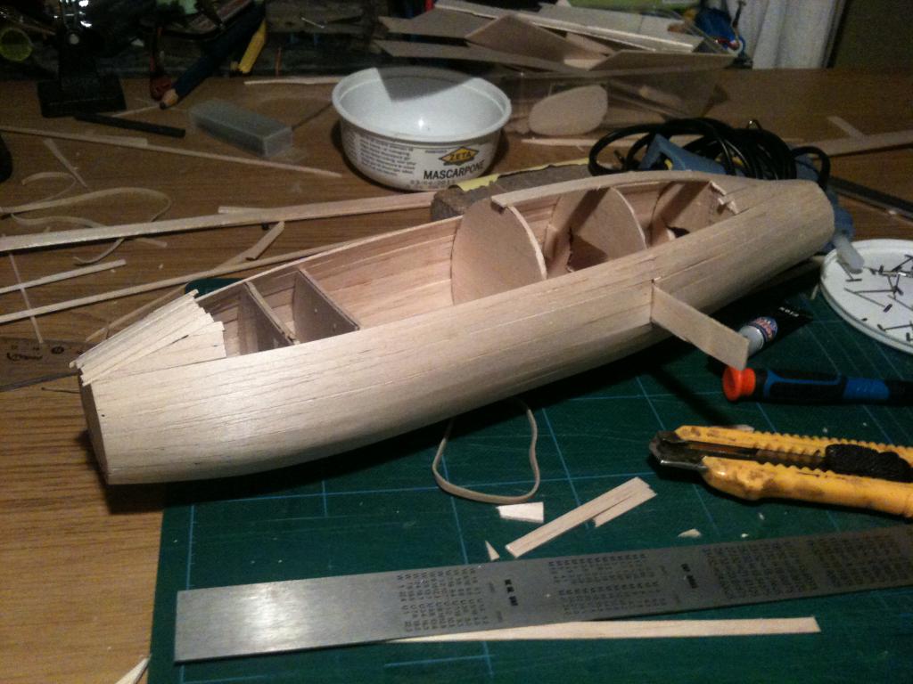

    Plankat kroppen

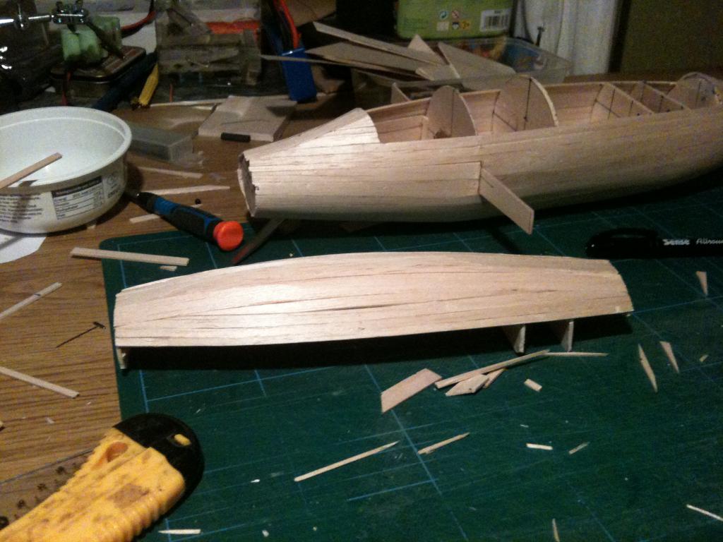

    Börjat planka locket

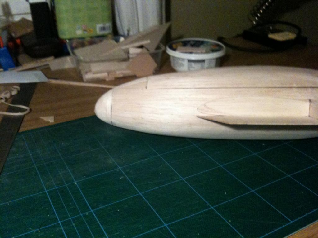

    cigarren börjar bli klar..

              Idag har jag slipat till en noskon. Det jag tycker är viktigaste för formen på en vampyr är att nosen blir rätt, jag tycker mig sett en del mindre lyckade varianter när jag letat runt så det var med en viss bävan jag började.
              Men det visade sig mycket enklare än jag först trodde. Jag limmade dit en rejält tilltagen balsa bit och genom att följa kroppens linjer med slipklossen kunde jag ganska snabbt slipa till en hyfsad noskon(1 cm balsa tar inte många minuter att slipa ner med 120:e papper).
              Sen klippte jag ut en profil-mall som jag använde som guide för att justera till nosen topp. Det blev faktiskt riktigt hyfsad om man får säga det själv.

                Den noskonen blev klart godkänd!
