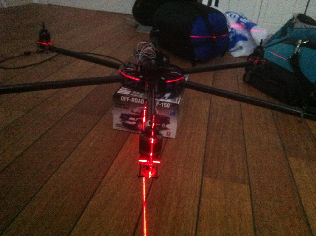

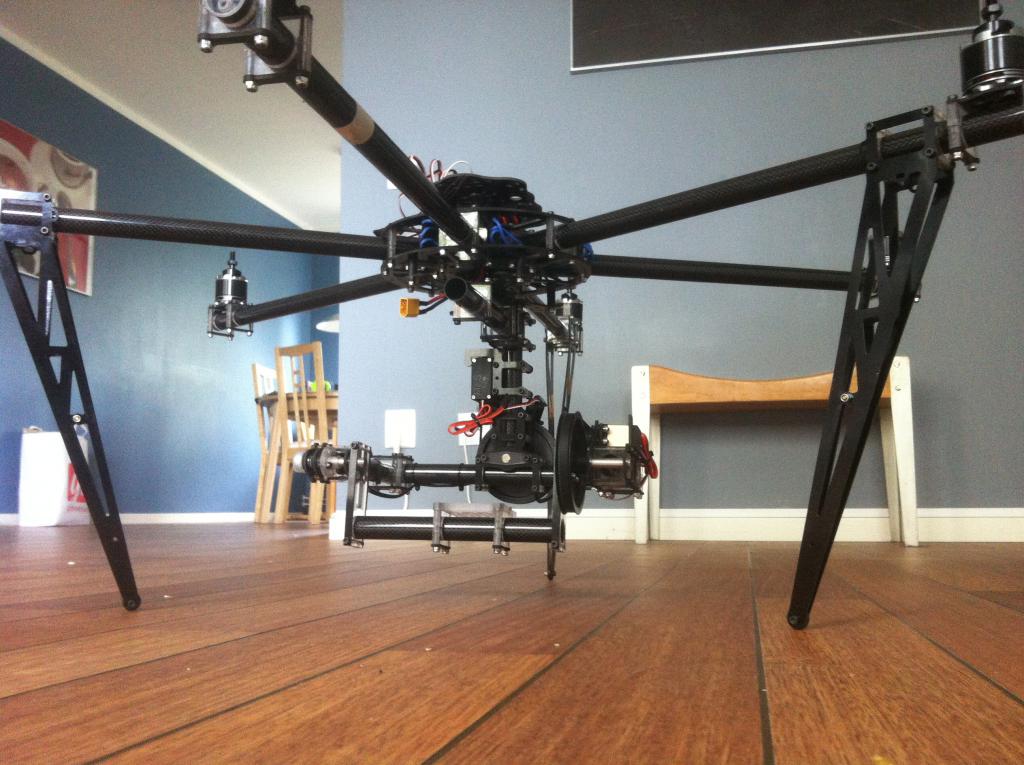

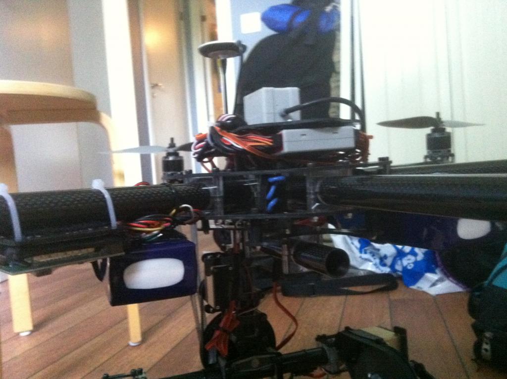

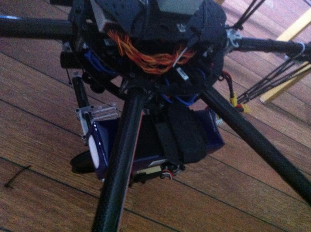

Det första jag ville kontrollera var att motorerna var satta 90° mot centrumplattan.
För att göra detta tog jag min + laser för att få den horisontella linjen på plattan och den vertikala på motoraxeln.

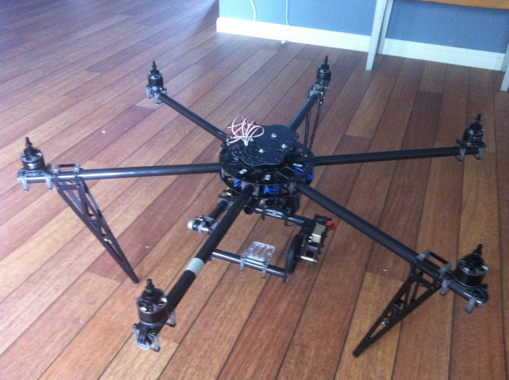

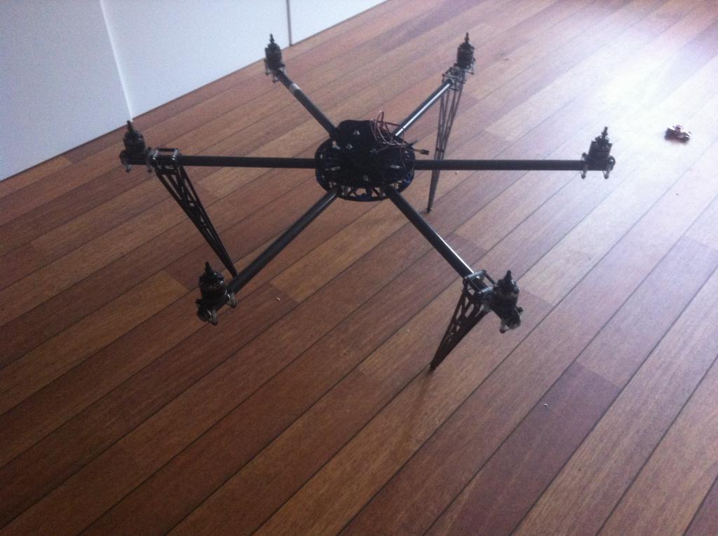

När alla motorerna var jysterade och fastsatta monterades landningsbenen.

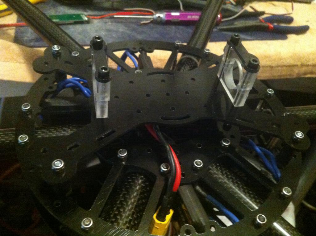

Där efter monterades upphängningsplattan med 4 skruvar och sedan var det bara att skjuta in själva gimballen på plats och låsa fast den.
Sedan skulle även batterihållarna på plats och nu blev det lite knepigare.
Eftersom jag inte haft någon ritning utan bara valde en arm som skulle vara no1 och rakt fram så hade jag juh valt fel, eftersom batteriplattans monteringshål inte satt där dom skulle.
Lösningen var enkel, montera batteriplattorna och göra några nya hål....
Man skulle juh ha kunnat vrida hela bottenplattan, men inte med så många bultar och skruvar, 4 hål var bättre och lättare att göra.
Efter detta monterade jag lite ljuslister för att kunna se hur den ligger i luften, blev 1 röd fram och 2 blå i bak.
Här är några bilder på maskinen som den är nu.....
Bara elektroniken kvar...
// Tim
Bild 1: Här ser man hur jag tänkte med lasern.
Bild 2: Maskinen på egna ben.
Bild 3: Upphängnings plattan för Gimballen.
Bild 4: Gimbalen monterad.
Bild 5: Annan vinkel bara.Kommentar
