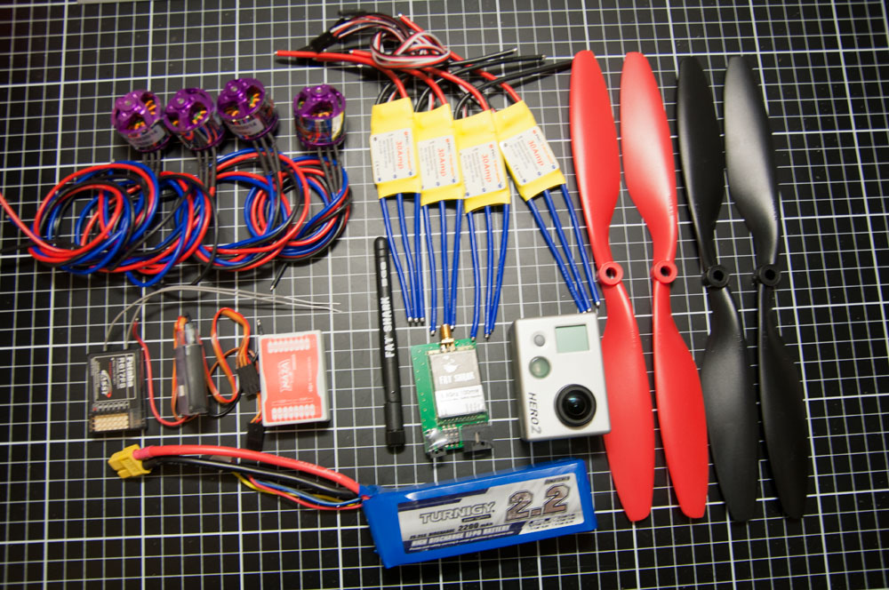

    Övriga komponenter som jag har just nu är:
    4st RCTimer 2830-14 750kv
    4st RCTimer ESC 30A
    1st xRotor Spider Quad

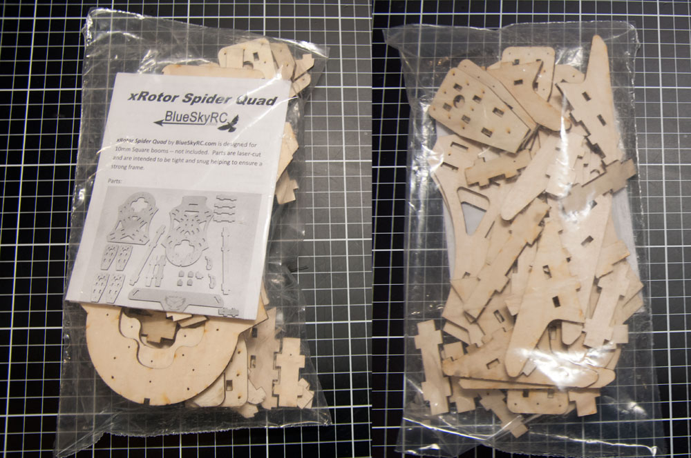

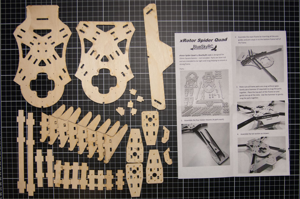

    Paket innehållande en byggsats, känns som man blev barn på nytt.
Namn: 2.jpg
Storlek: 169,5 KB

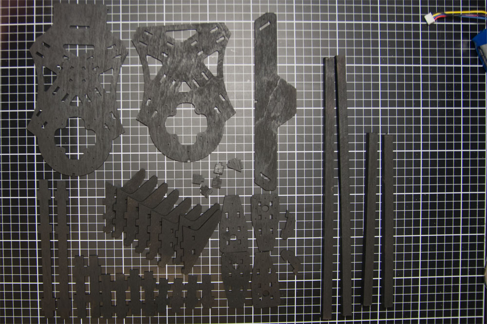

    Tog ut alla bitar för att se så inget saknades eller var trasigt, allt var i sin ordning.

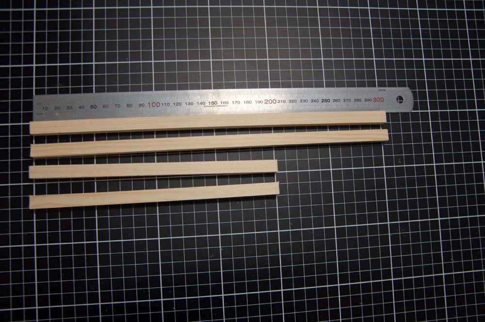

    Sågade "booms" av en 1m lång 10mmx10mm furulist, inköpt på lokala Hobbyaffären. 2st 200mm och 2st 300mm. Använde mig av kalkylatorn på Bluskyrcs hemsida.

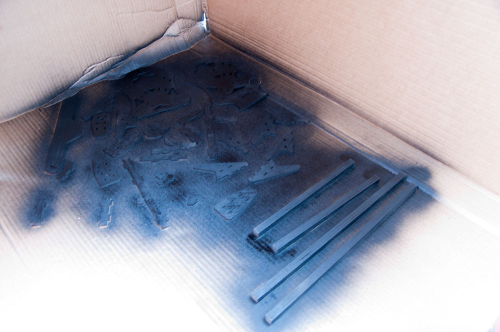

    Bestämde mig för att spraya alla träbitar, mest för att jag tycker det ser mer stilrent ut.
Namn: 5.jpg
Storlek: 176,3 KB
    Och så blev det. Var enkelt att se att man missat lite på några ställen. Bättrar på det när jag limmat hela ramen.

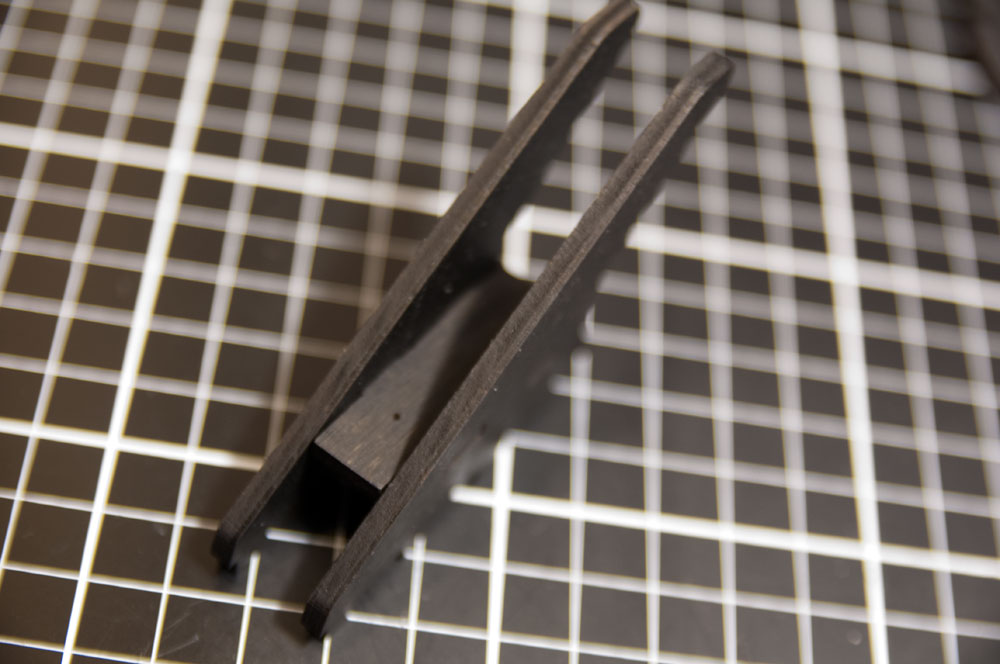

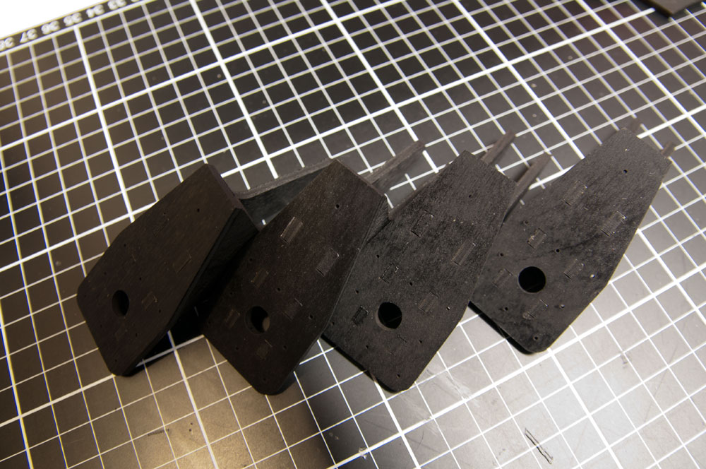

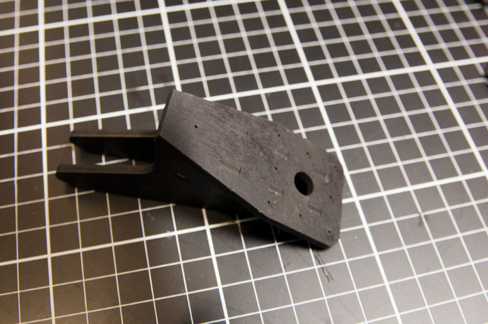

    Började med motorfästena/fötterna.
Namn: 7.jpg
Storlek: 119,1 KB
    Manualen säger "Parts are laser-cut and are intended to be tight and snug helping to ensure a strong frame." vilket märktes, tror dessutom att ett lager färg gjorde bitarna ännu mer "snug"

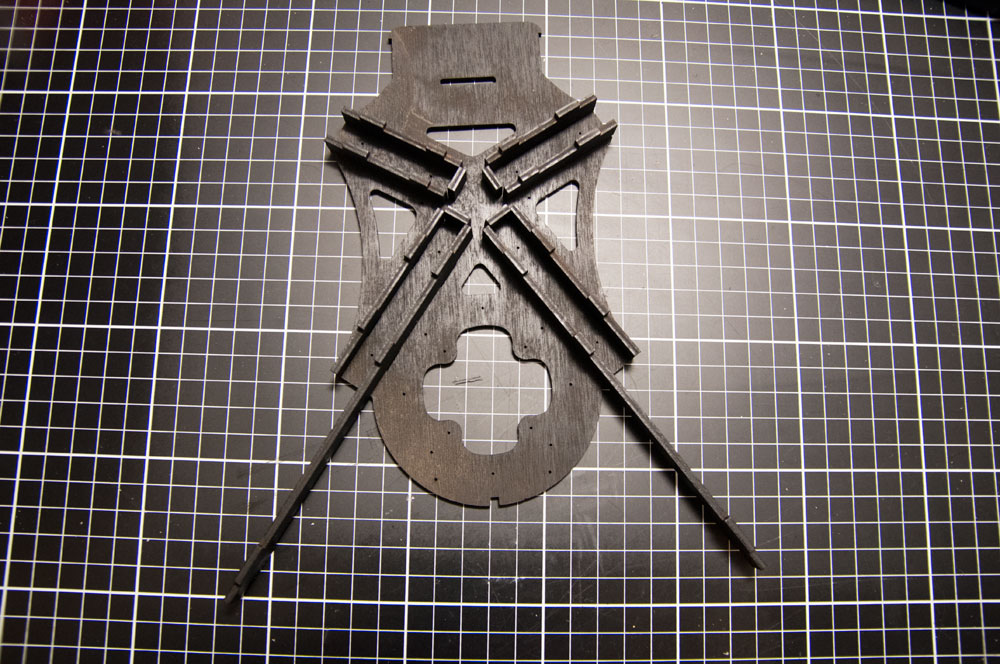

    Kroppen
Namn: 10.jpg
Storlek: 210,5 KB

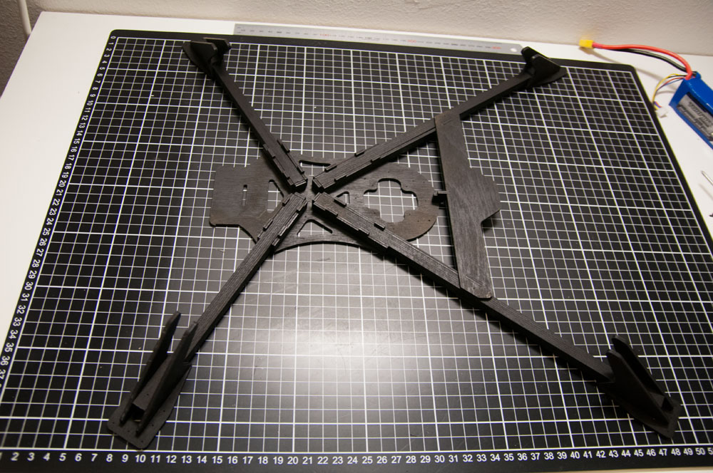

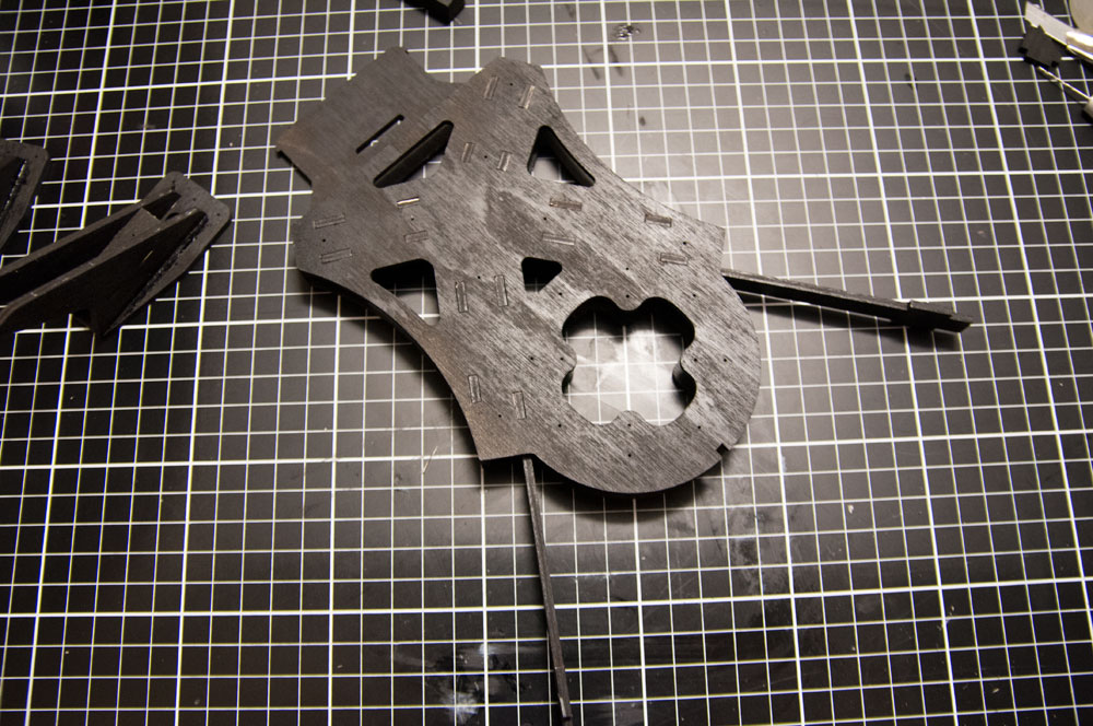

    Provmonterade armarna för att se storleken, är ganska liten.
Namn: 11.jpg
Storlek: 164,0 KB

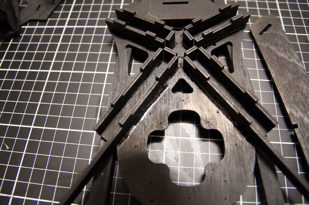

    Limningsdags.
Namn: 12.jpg
Storlek: 197,3 KB
    Tryckte dit den över mittenplattan, vilket var ett helvete att passa in. Efter lite våld satt den där.

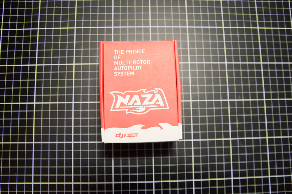

          En kartong,
Namn: 14.jpg
Storlek: 129,3 KB

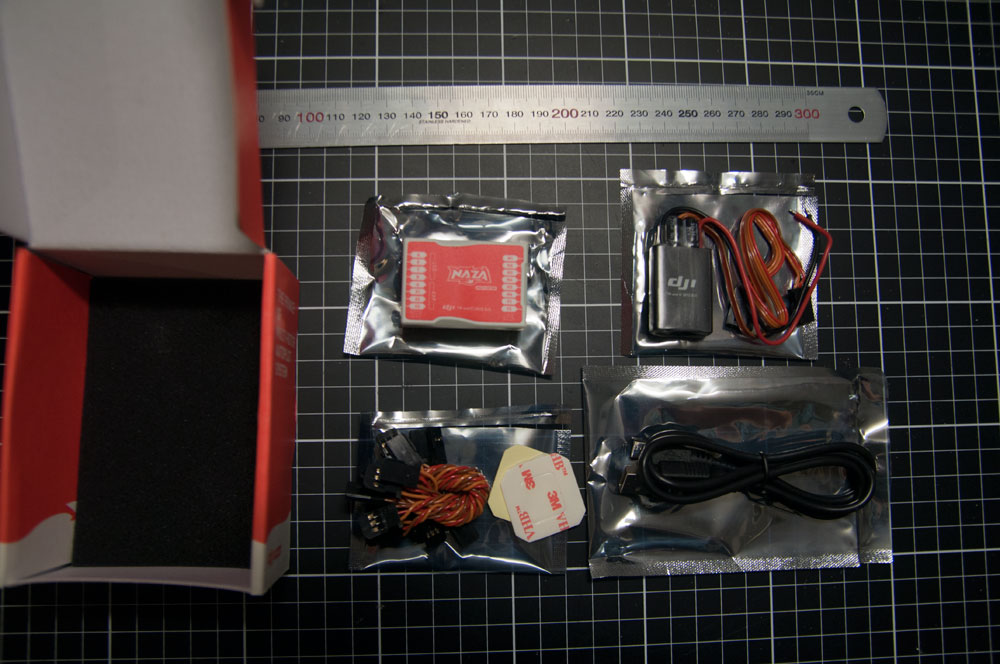

          och dess innehåll.
Namn: 15.jpg
Storlek: 206,5 KB
          En överblick över allt som skall i, förutom lite extra kablar och kontakter.

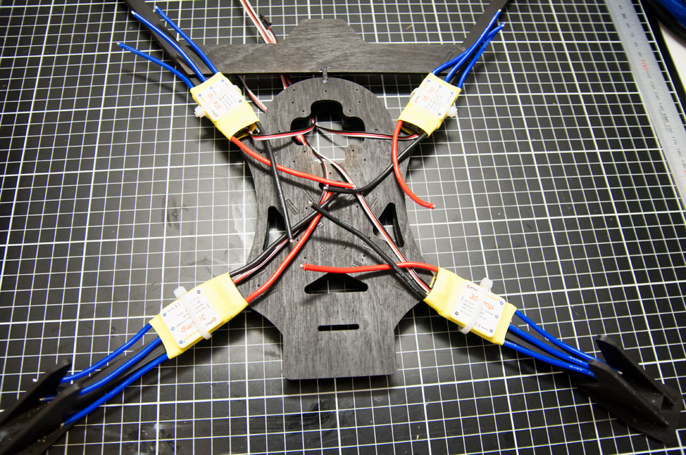

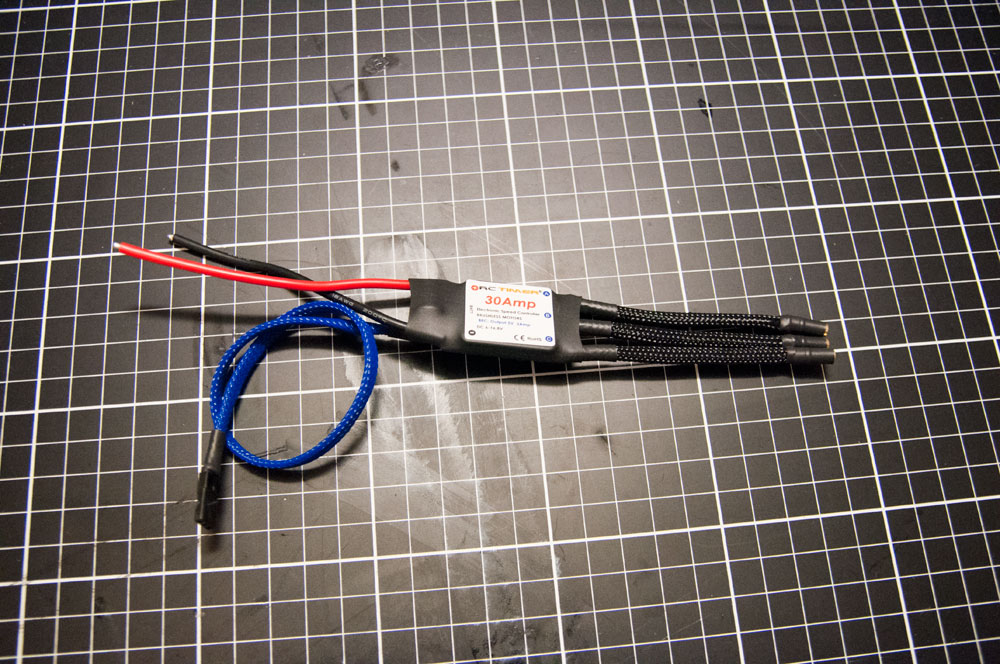

          Nu ska jag bara komma på något finurligt sätt att montera ESCs på.
          • Vindfrisk
            • 57

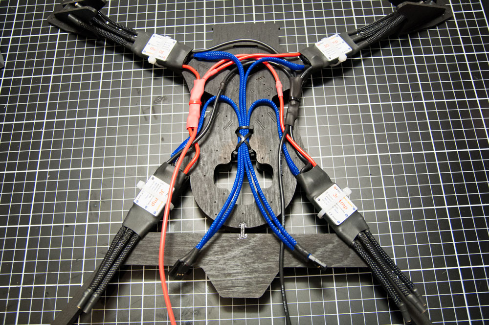

            Börjat pilla med elektroniken nu.
Namn: 16.jpg
Storlek: 236,0 KB
            Bästa placeringen jag kunde få fram.
Namn: 17.jpg
Storlek: 233,5 KB

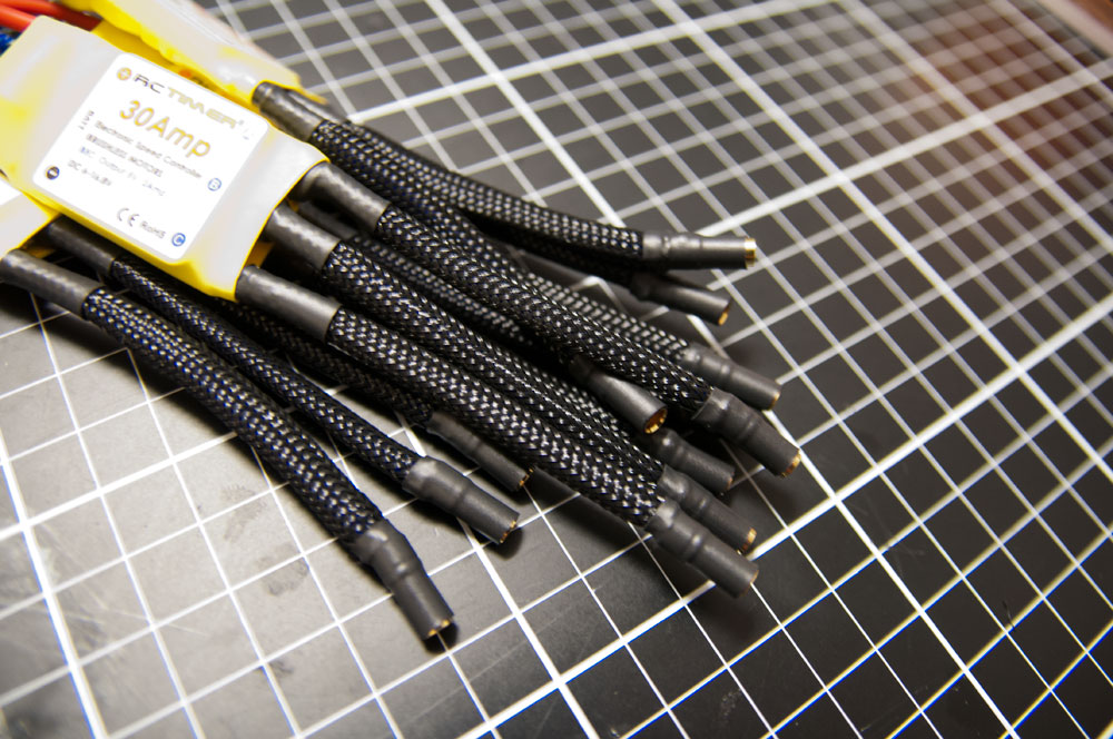

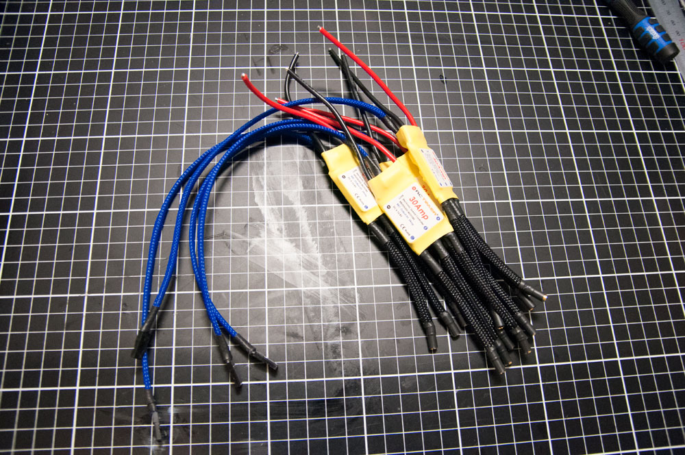

            Kunde inte låta bli att slänga på lite kabelstrumpa, valde att låta batterikablarna vara utan.
Namn: 18.jpg
Storlek: 177,5 KB
            Kablarna till motorerna.

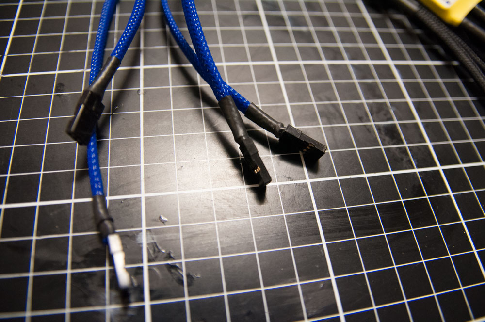

            Kablarna till flightcontrollern.

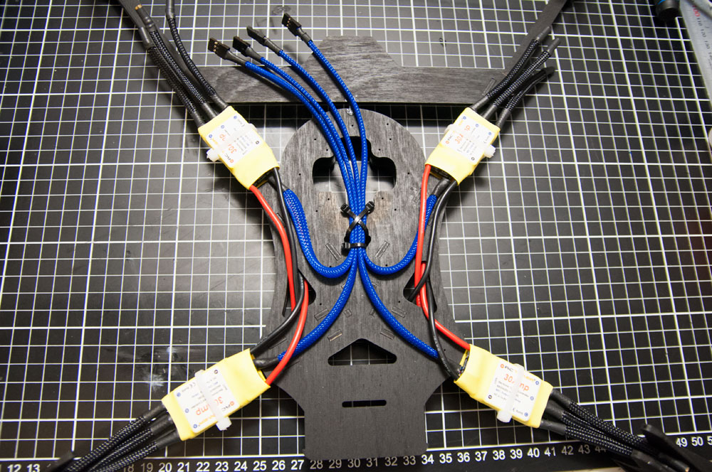

            Ny provmontering, börjar se bra ut.
Namn: 21.jpg
Storlek: 201,2 KB
            Stod inte ut med den gula plasten så bytte till svart variant.
Namn: 22.jpg
Storlek: 107,5 KB

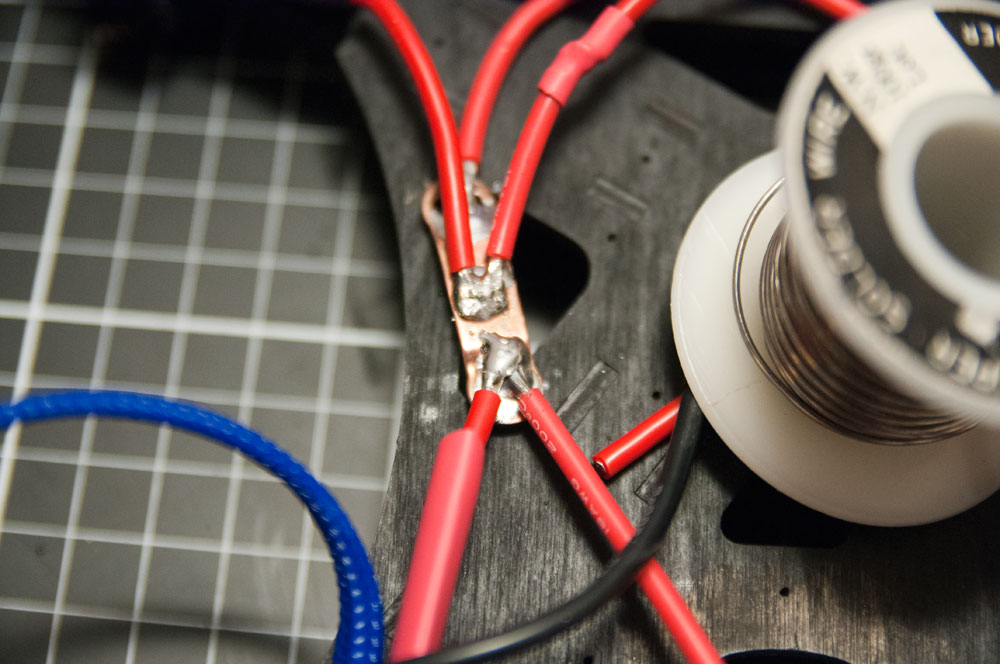

            Hittade ett lödbleck som fungera bra för att samla alla pluskablar, likadan för minus.
Namn: 23.jpg
Storlek: 229,8 KB
            Monter av ESCs klar, nu ska det bara lödas på en batterikontakt.

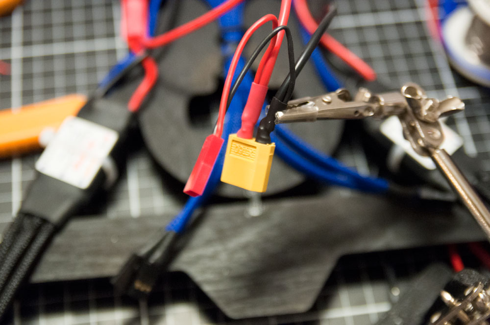

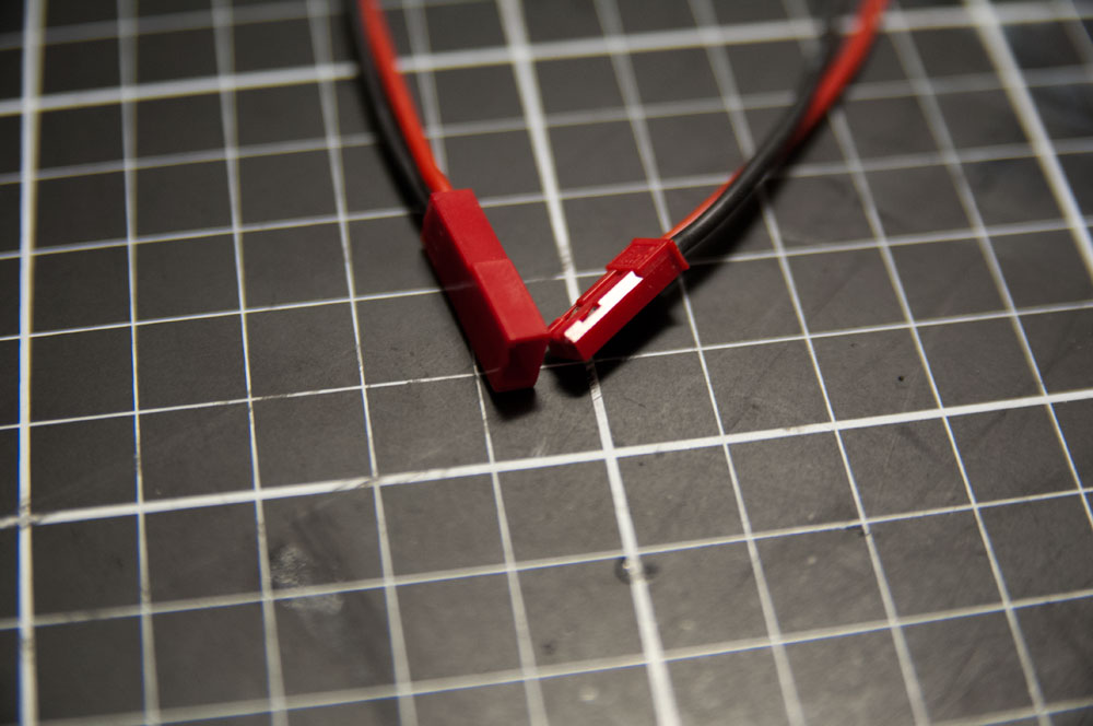

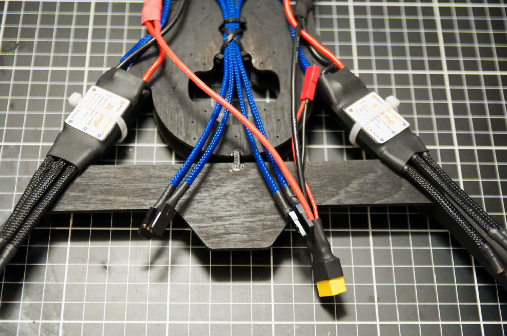

            Tänkte samtidigt löda på en kontakt för video tx och hittade dessa.
Namn: 25.jpg
Storlek: 100,9 KB
            Batterikontakt klar med kontakt för video tx.
