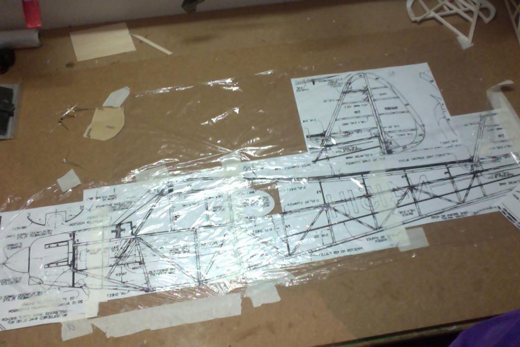

    Detta blir en cub från sidan plans.aerofred.com
    utskriven från foxid reader med 80% som zoom
    Denna är designad för sjöflyg stort sett, hjul också.
    först blir det å bygga kropp, vingar sedan pontoner.
    motor: först prova med en 2cc webra om det ger någon drag, annars blir det en Os 4 takt på ca 4cc
    servon hitec Hs 80 2 för skev 1 för klaff 1 för höjd och 1 för sidoroder

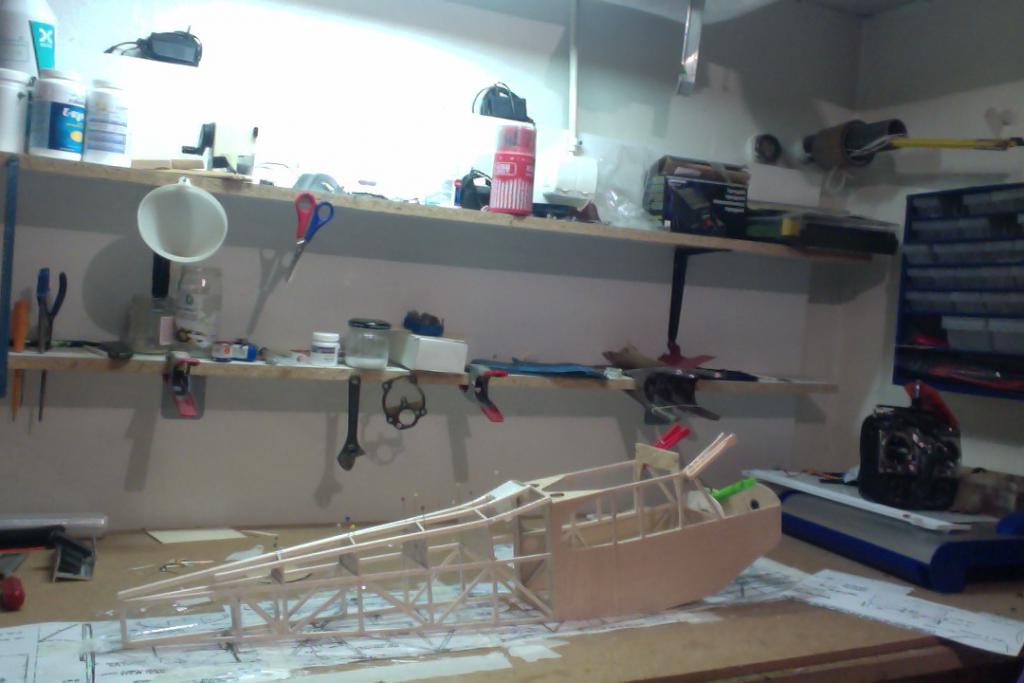

    Jahapp en ny dag och idag är man ledig :1headbang:.
    blir och bygga lite idag med på den härliga Cuben.
    kommer komma upp lite bilder på den lite senare på dagen.
    kommer börja med och bygga bak fena och göra klart stabben.
    och lite påbörjan på vingen kanske.... =)

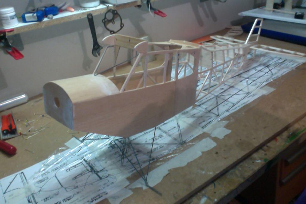

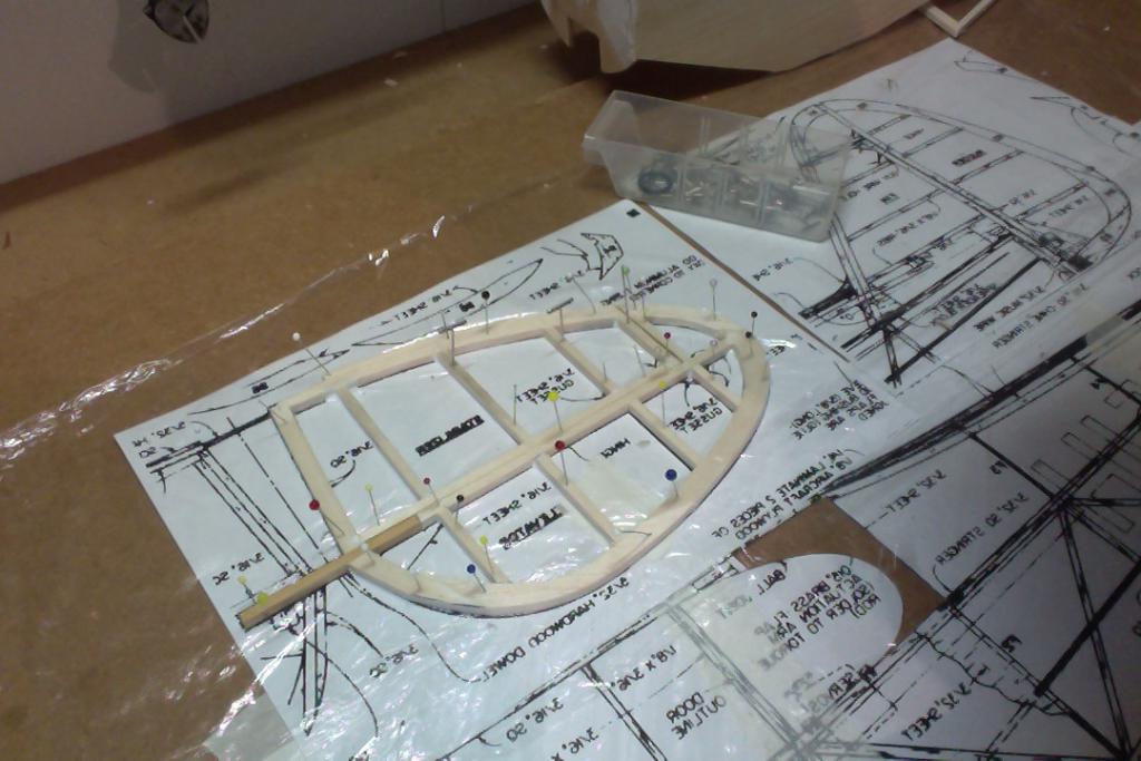

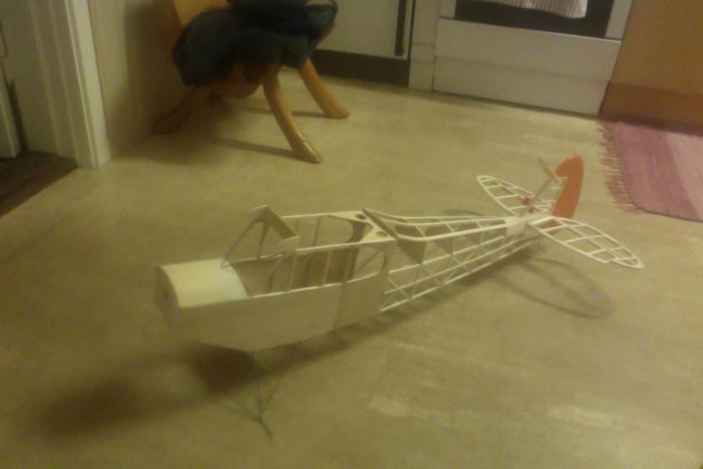

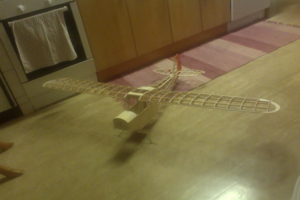

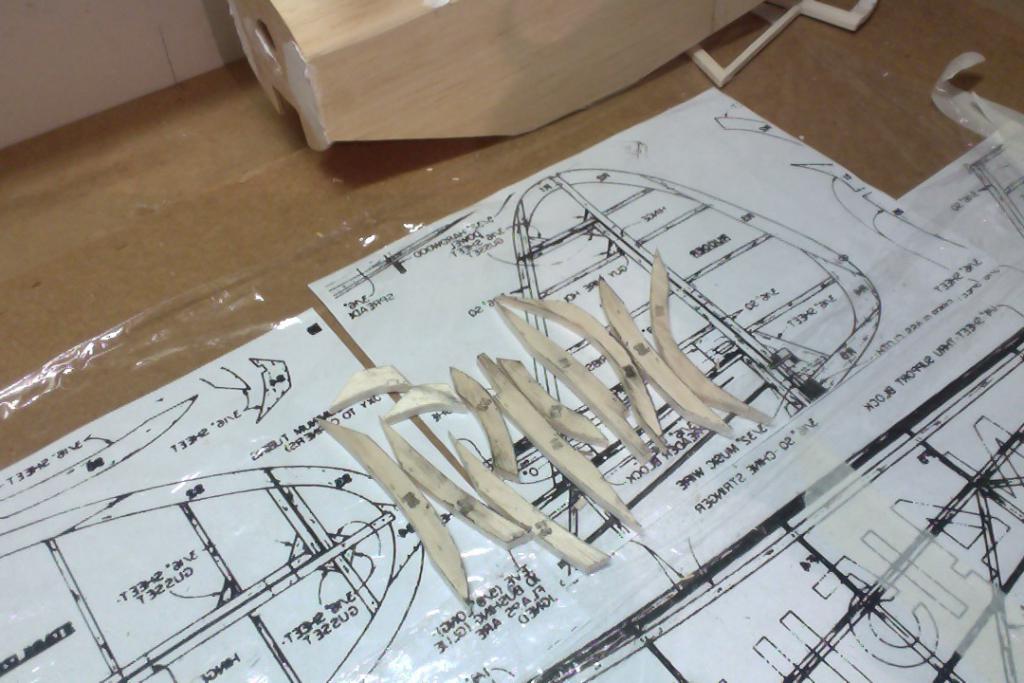

    hopp! nu har man skärt ut alla fena delar nu dags att limma ! =)
Namn: Bild 2012-12-06 kl. 09.34.jpg
Storlek: 96,0 KB
Namn: Bild 2012-12-06 kl. 10.12.jpg
Storlek: 86,4 KB
    då har man limmat första delen nu andra återstår efter vitlimmet torkat ca 19 krater här nere i källarn så det torkar fort :bigear:

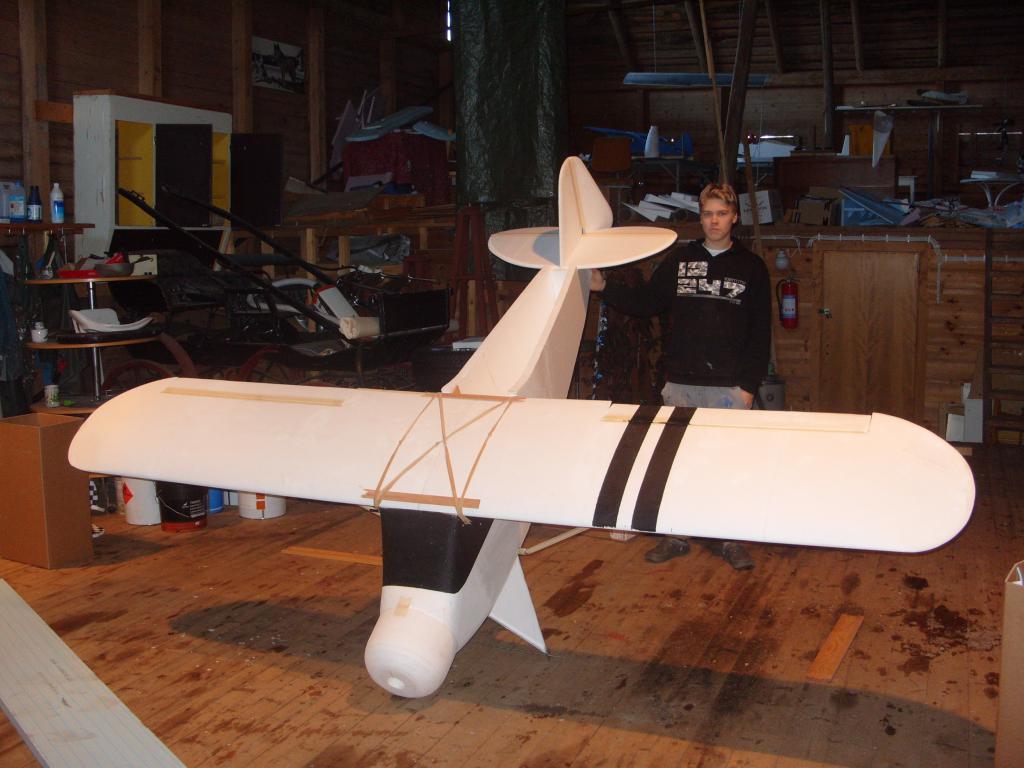

    Här är jag och en av mina stora plan detta är ett cellplast bygge på 3,6m!
    planerar att peremiärflyga en varm höstdag !

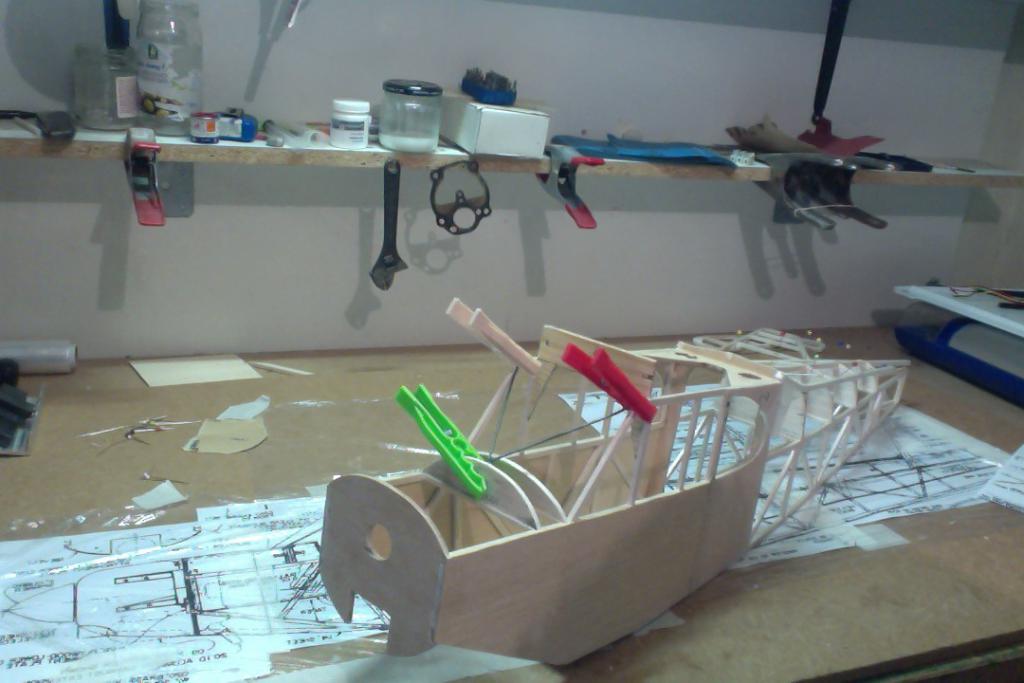

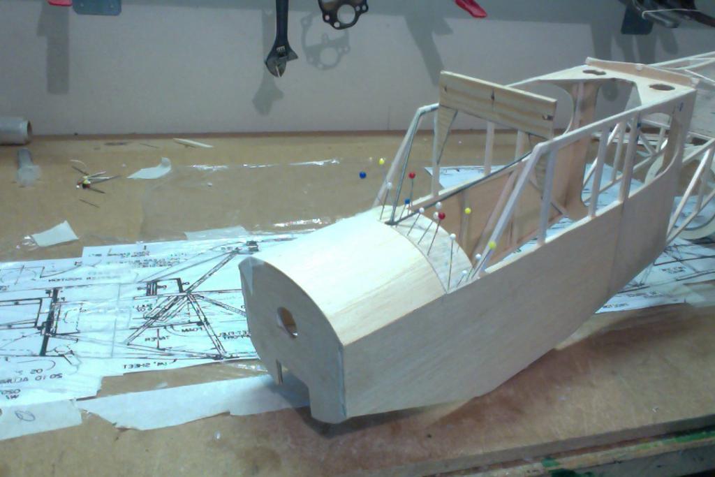

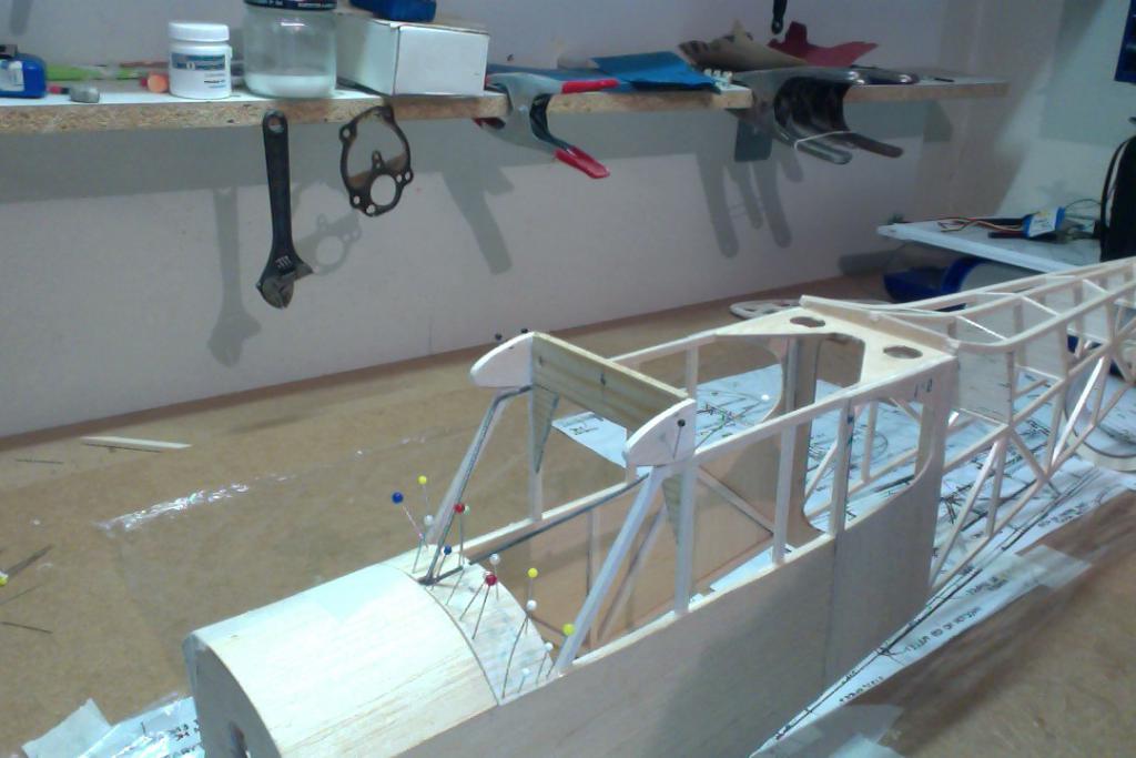

    jadå har det vart lite gymnasium ivägen :thumpdown: men nu är det dags att uppdatera...
Namn: Bild 2012-12-11 kl. 19.02.jpg
Storlek: 67,5 KB
    landställ + fena,stabbe limmad på kroppen wihoo
Namn: Bild 2012-12-11 kl. 19.03.jpg
Storlek: 69,4 KB

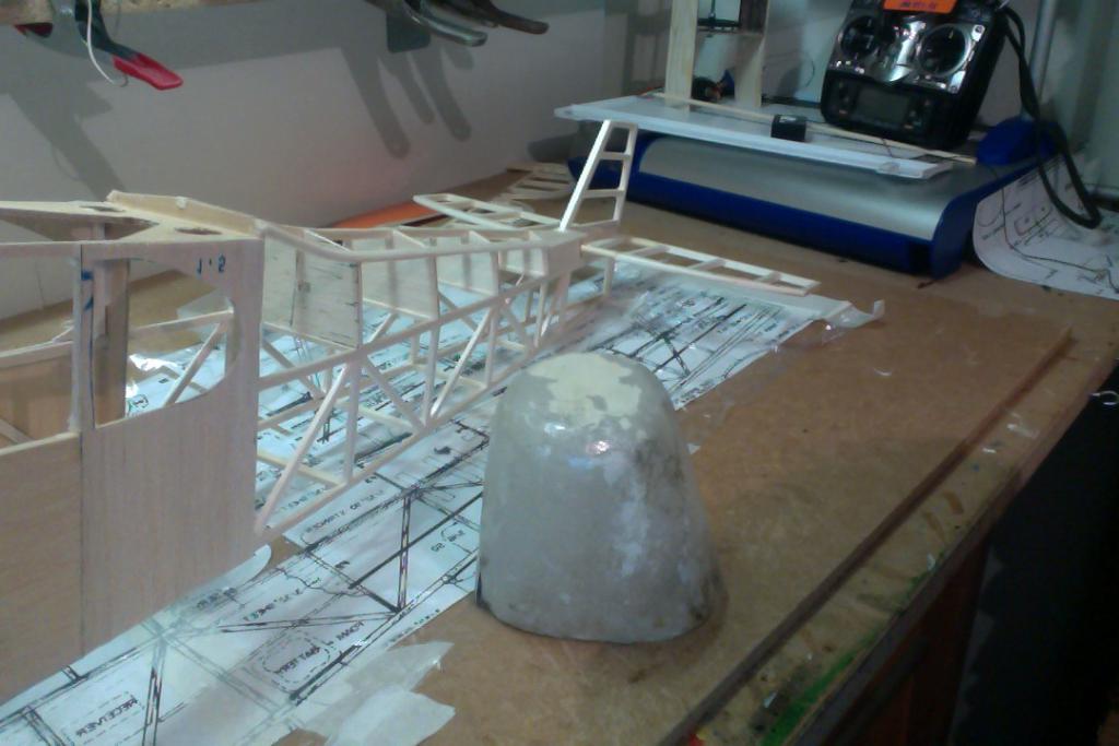

    som vissa kanske har sett nämnde att jag var ut i verkstaden och gjorde en plugg till kåpan.
    Här är den glasfiber kåpan som blivit färdig. en dålig sak bara är att jag tog fel mått på tjokaste delen av kåpan så den passa inte så bra...... blir att göra en ny bara :applouse:

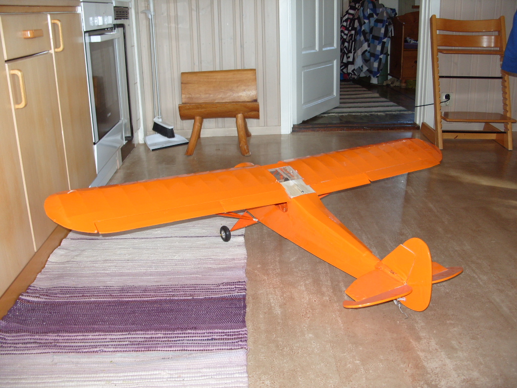

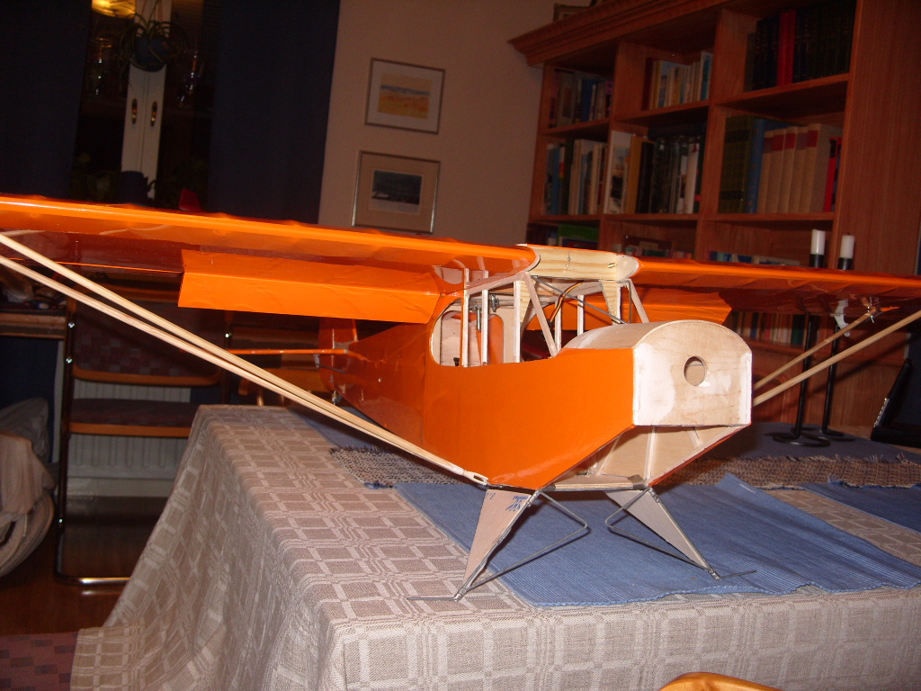

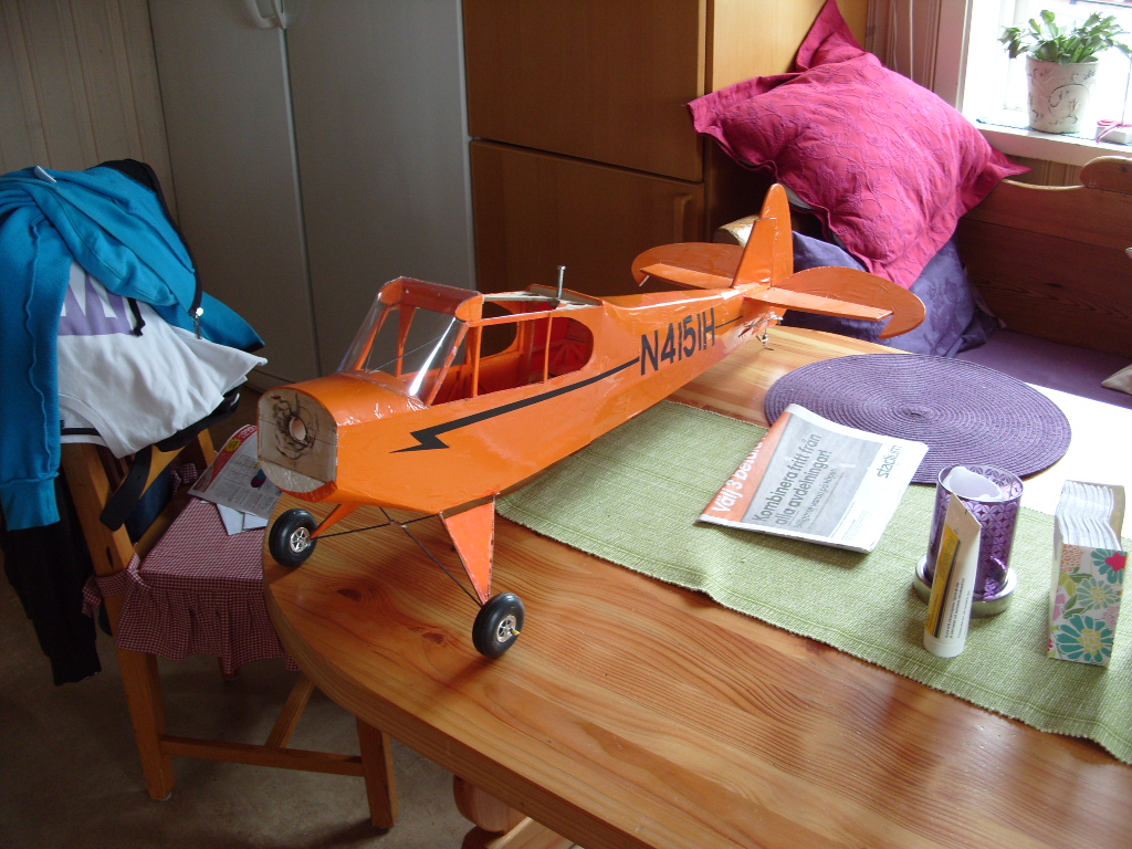

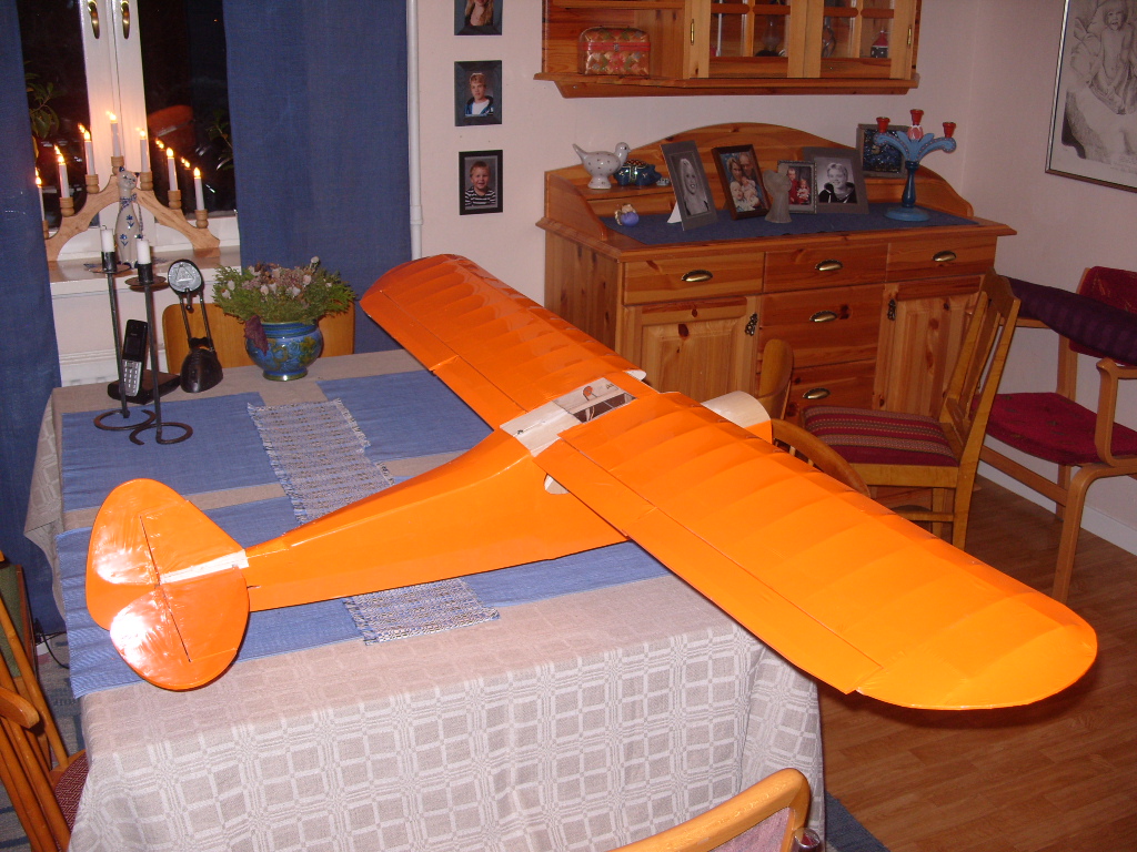

    SÅ där nu har jag klätt klart ..Nästan allt
Namn: S1053355.JPG
Storlek: 477,1 KB

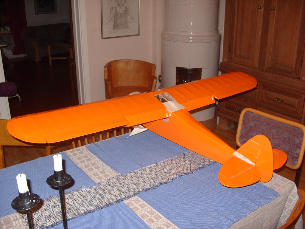

    här är den med klaff på ON läge =)
Namn: S1053356.JPG
Storlek: 483,5 KB
    riktigt nöjd =)
Namn: S1053357.JPG
Storlek: 477,1 KB
Namn: S1053358.JPG
Storlek: 475,7 KB

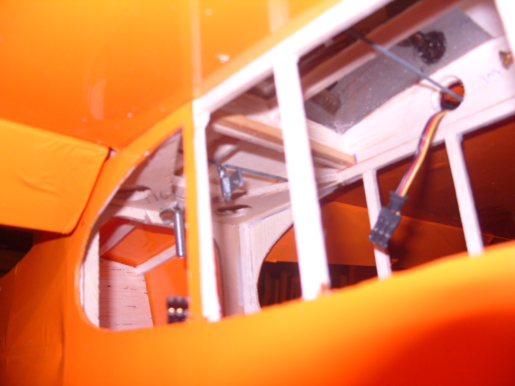

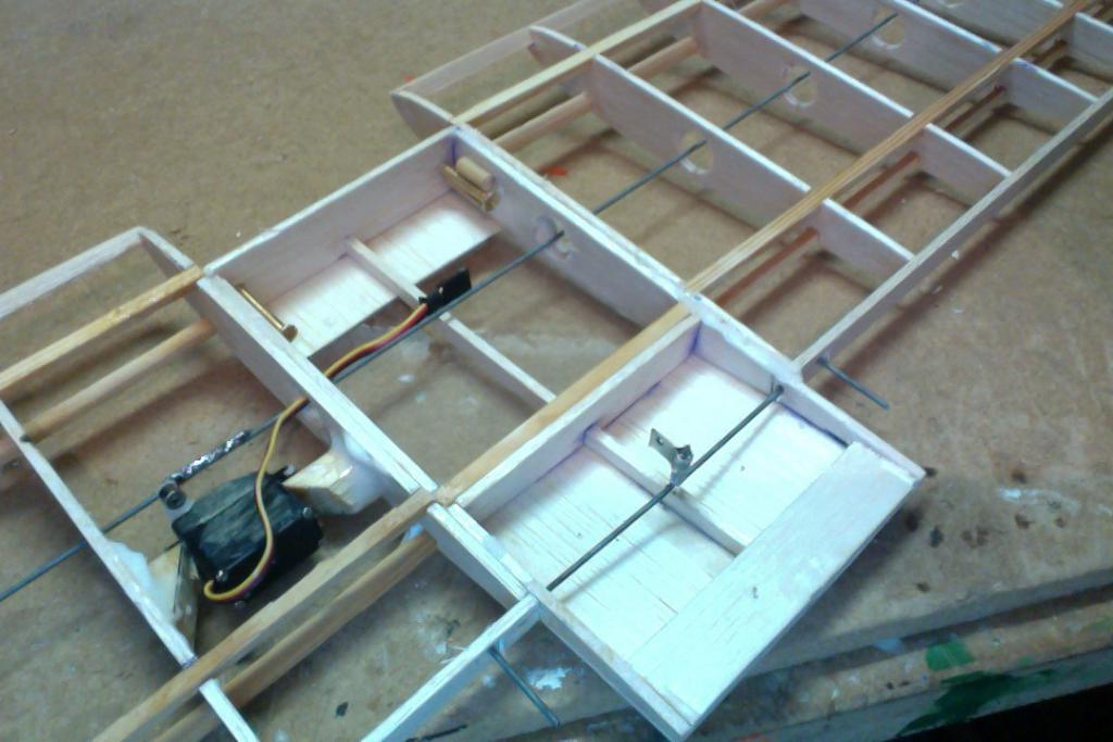

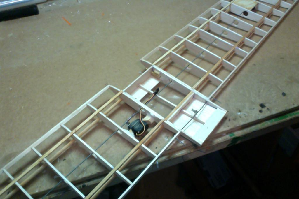

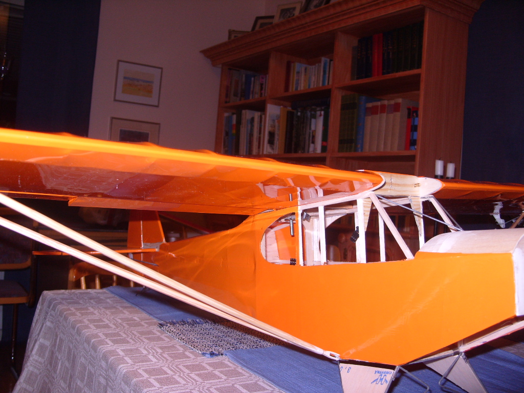

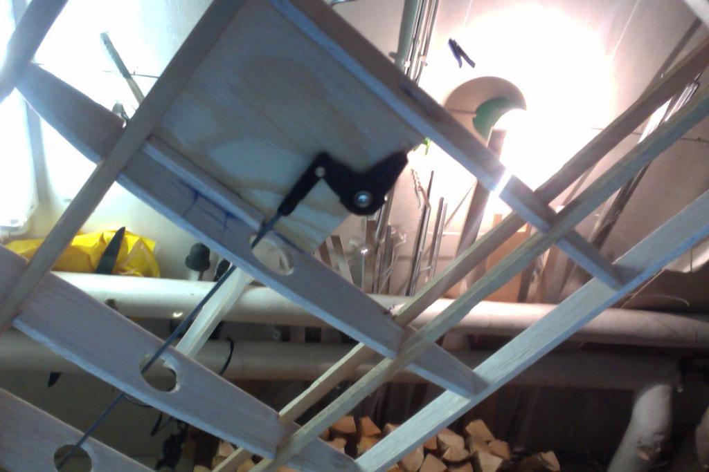

    här ser ni kunstruktionen för klaff. kanske inte syns så mycket men men... =)
    där servo kabeln sticker ut så sitter skev servot ...
Namn: S1053359.JPG
Storlek: 465,1 KB
    jaja.. nästa step är att klä klart nosen, kåpa, lite på vingarna, stöttorna och motor bla bla bla .....
    tänkte premiära denna maskin nu i vinter på Siljan Lake Airport på klubben i Rättvik ! =) hopppppaaaaassss den flyger nu då ;P

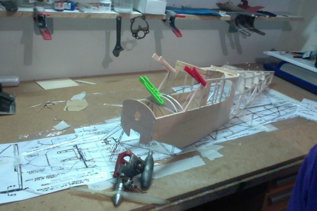

            nu är bakdelen på satt med klädnypor (bara för prov montering)
            Idag har jag vart hos hobbyhandlaren här i byn och har handlat lite balsa, mer orange klädsel, lim m.m för göra klart underbara flygmaskin ! =)

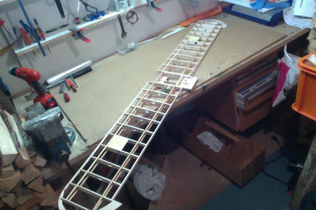

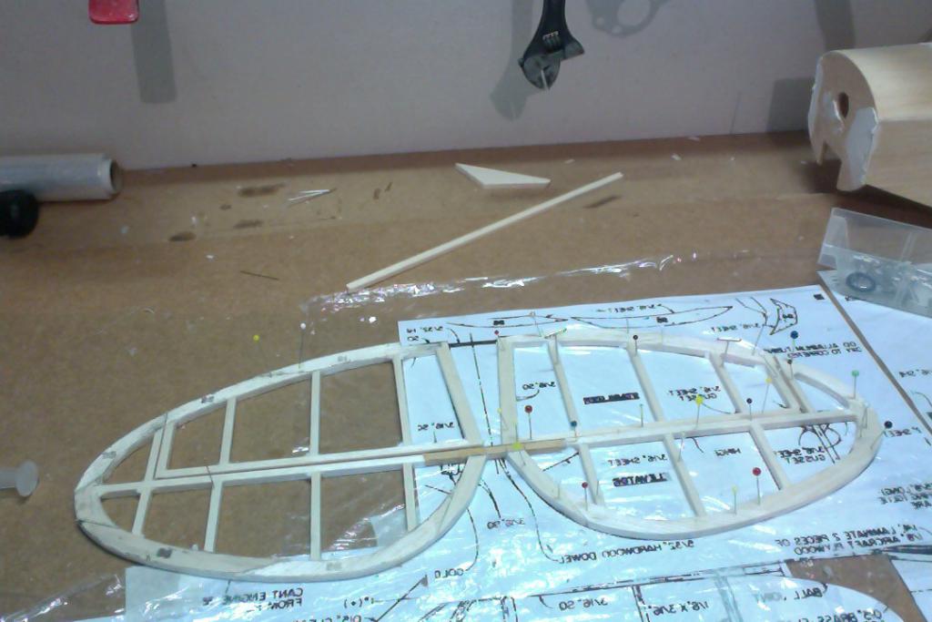

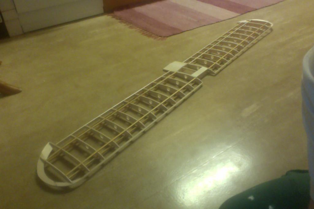

            här kommer liten bild på vingen som är strax klar, Bara roder kvar.
Namn: Bild 2012-12-21 kl. 19.30.jpg
Storlek: 46,7 KB
Namn: Bild 2012-12-21 kl. 19.31.jpg
Storlek: 43,0 KB

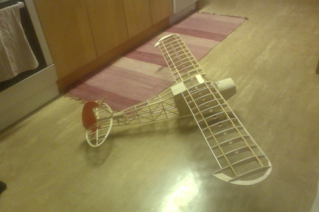

            imorgon blir det och montera vingstöttor och börja med den otroliga kunstruktionen (enligt ritningen) med servorna för vingen.
            HEJ HOPP !
            idag har jag gjort klar vingen + alla roder klädda. och här är vingen med den konstruktion via roder i vingen jag tycker bäst om på super cubar !
Namn: Bild 2012-12-22 kl. 15.34.jpg
Storlek: 74,9 KB
Namn: Bild 2012-12-22 kl. 15.34 #2.jpg
Storlek: 69,8 KB
Namn: Bild 2012-12-22 kl. 15.34 #3.jpg
Storlek: 80,3 KB
Namn: Bild 2012-12-22 kl. 15.34 #4.jpg
Storlek: 66,3 KB

                snyggt! det var ett rejält Cellplast bygge! har du några andra bilder på den? under byggnation. har själv funderat på nått maffigt.
                hade det inte blivit lättare att ha 2st servon för skeven i stället för 1 och långa stänger?

                  JO visst hade det blivit lite lättare men jag tycket det är så drygt att hålla på med så många kablar men det var ju bara 1 mer, men men, byggde efter ritningen sa så det blev bra resultat ändå

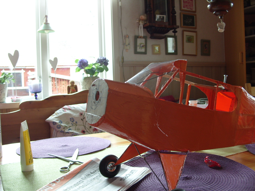

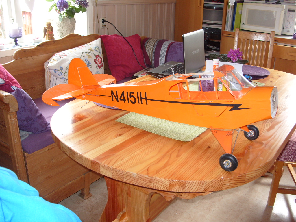

                    så nu är dekalerna på, lite vindruta, tankgolvet i nosen klar med cellplast kärna med 1mm balsa,,
                    håller på med papp mache kåpa så de är bara att ploppa in motorn =)

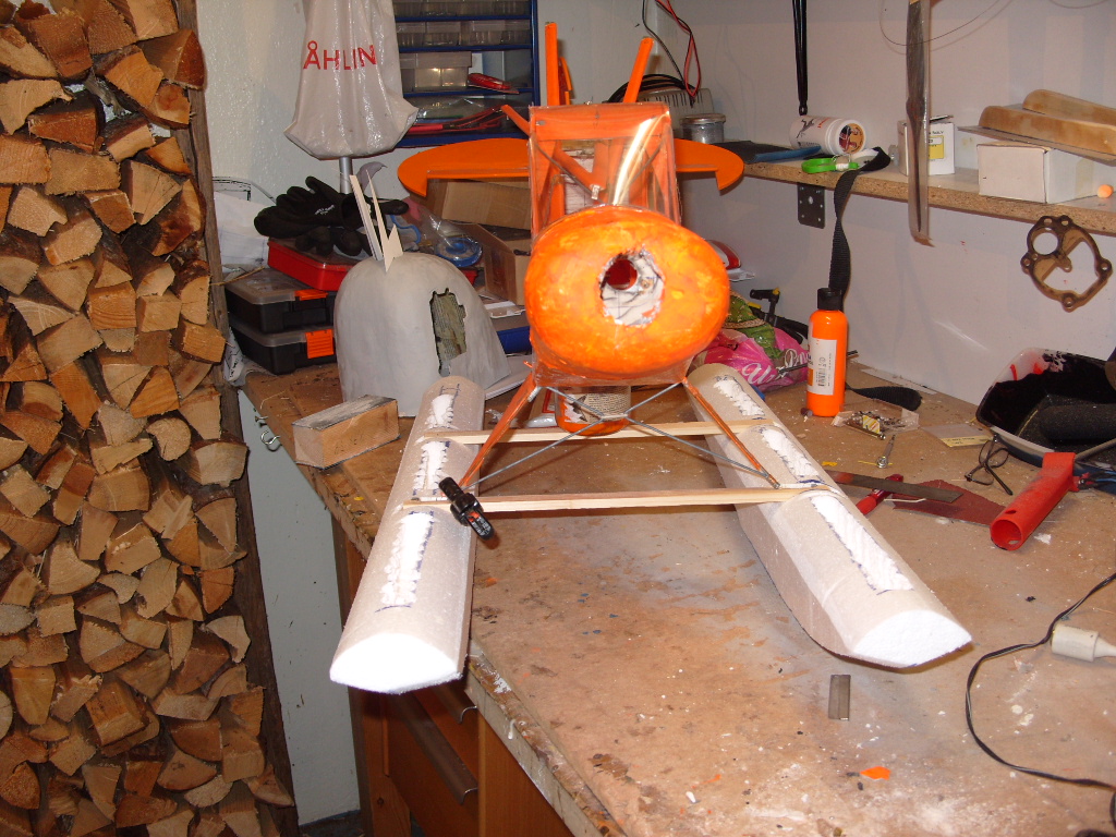

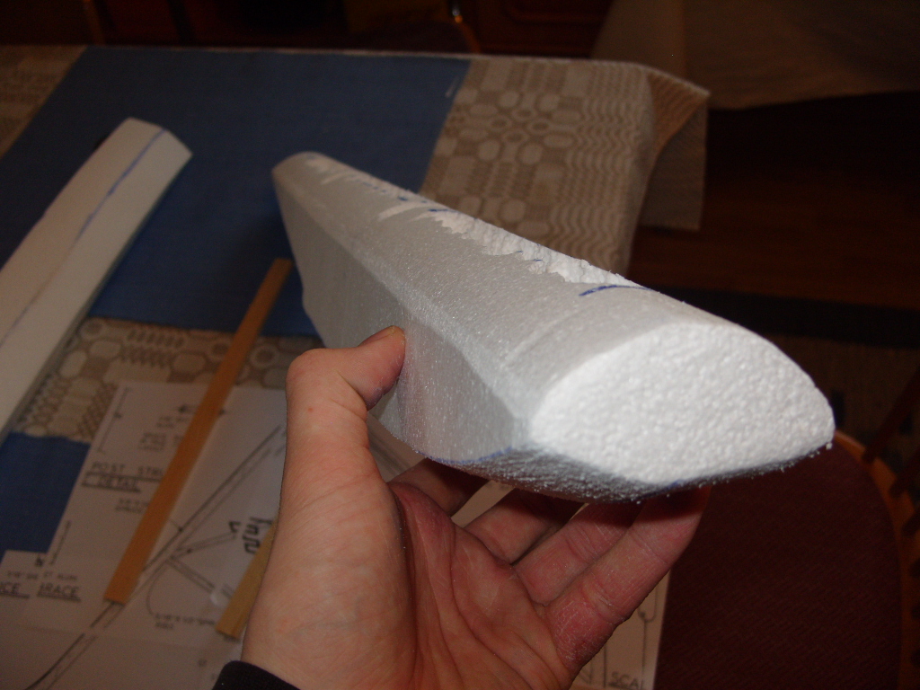

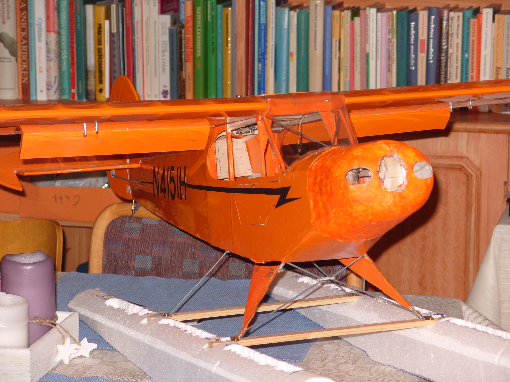

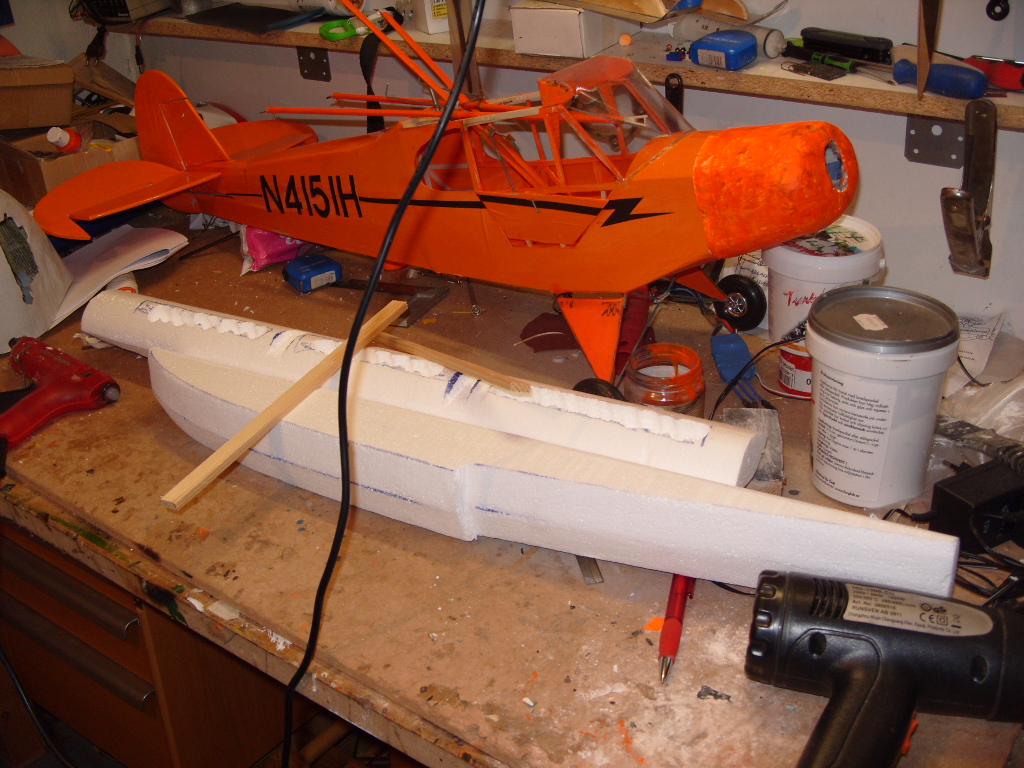

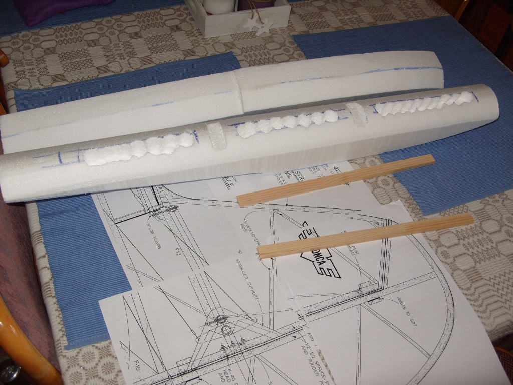

                      nu när cuben står på bänken så är det dags för pontonerna,,, som är gjorda på cellplast och sedan ska det vara epoxy+ glasfiberväv,,
Namn: S1053479.JPG
Storlek: 476,4 KB
Namn: S1053476.JPG
Storlek: 481,8 KB
Namn: S1053478.JPG
Storlek: 488,4 KB
Namn: S1053480.JPG
Storlek: 471,7 KB
Namn: S1053481.JPG
Storlek: 476,4 KB
                      så nu för denna gång nästa blir vattentätning,

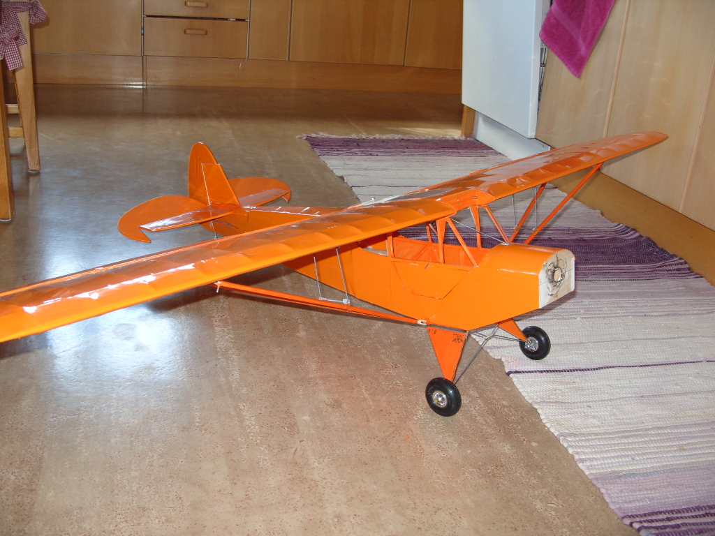

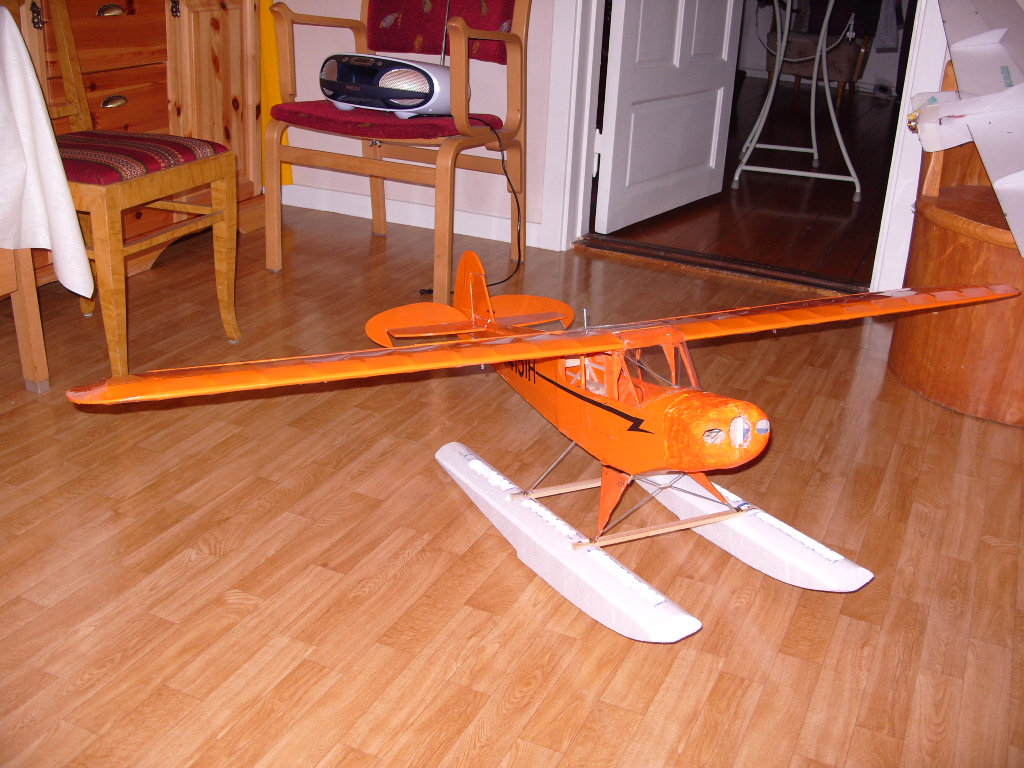

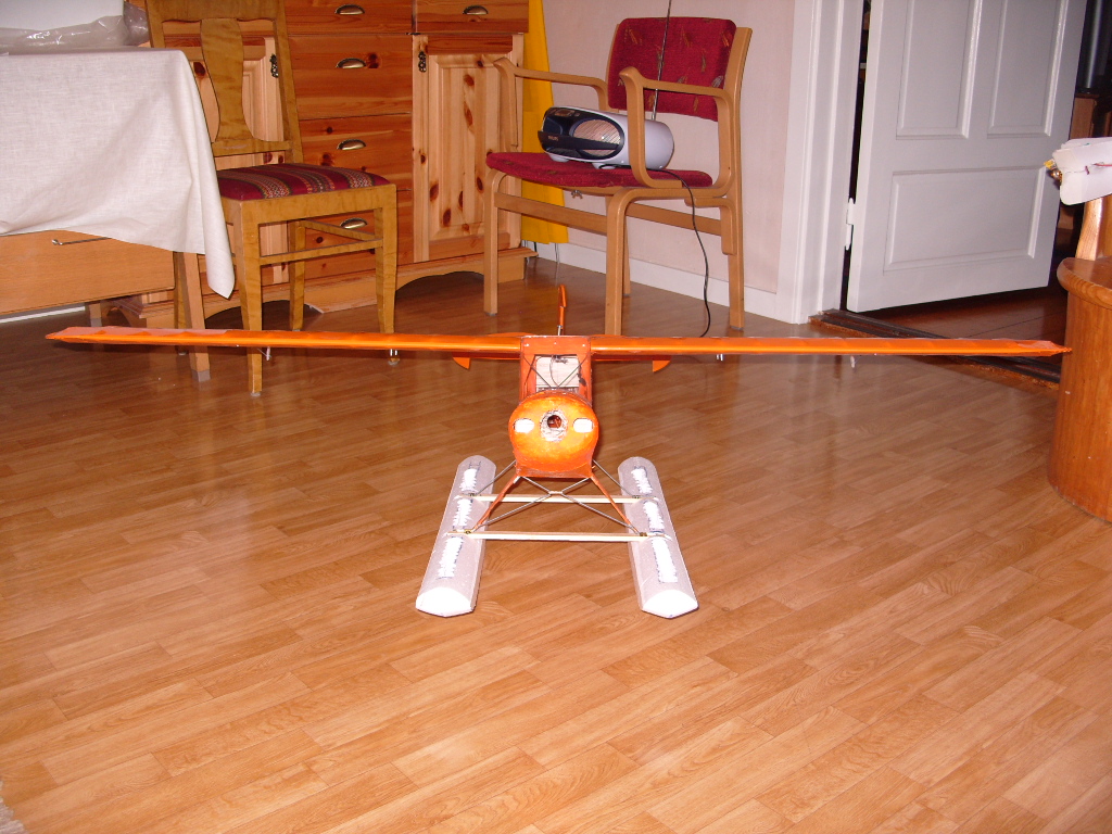

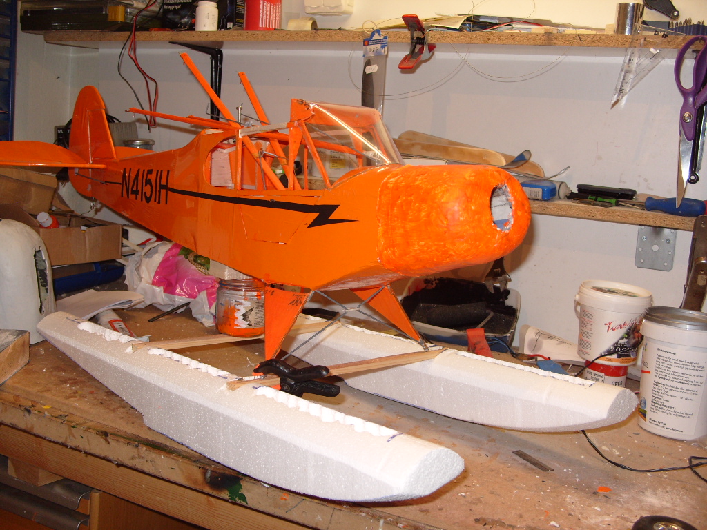

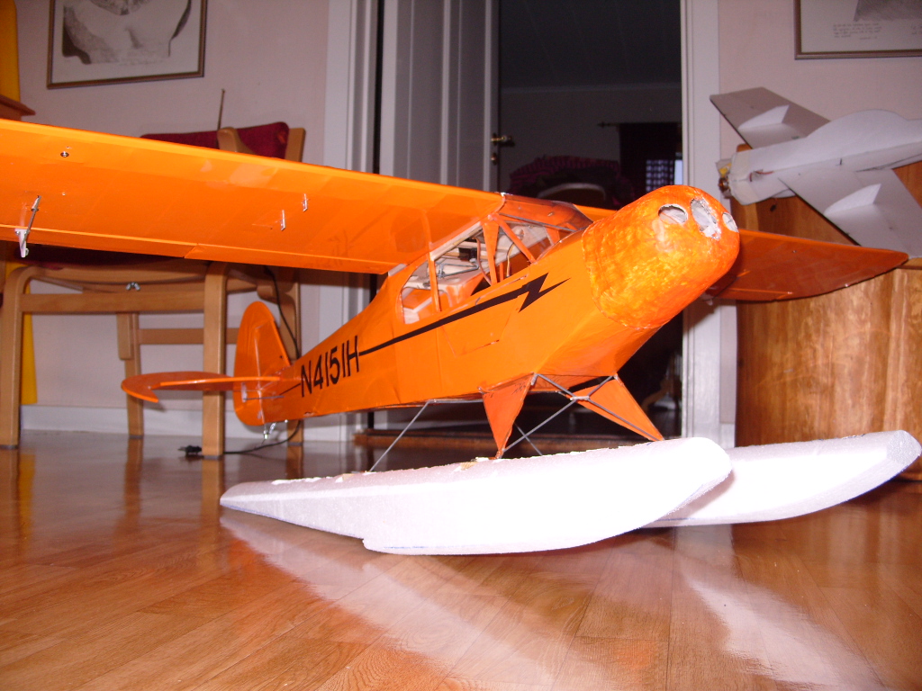

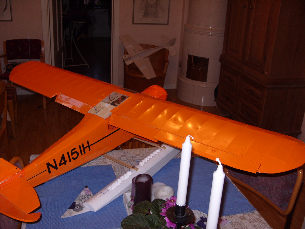

                        nu är pontonerna på så ser hur det ser ut,,,
Namn: S1053484.JPG
Storlek: 464,6 KB
Namn: S1053483.JPG
Storlek: 481,5 KB
Namn: S1053485.JPG
Storlek: 472,4 KB
Namn: S1053486.JPG
Storlek: 458,6 KB
                        här med klaff i,,,
Namn: S1053488.JPG
Storlek: 467,7 KB
                        det var allt för nu
                        / David
