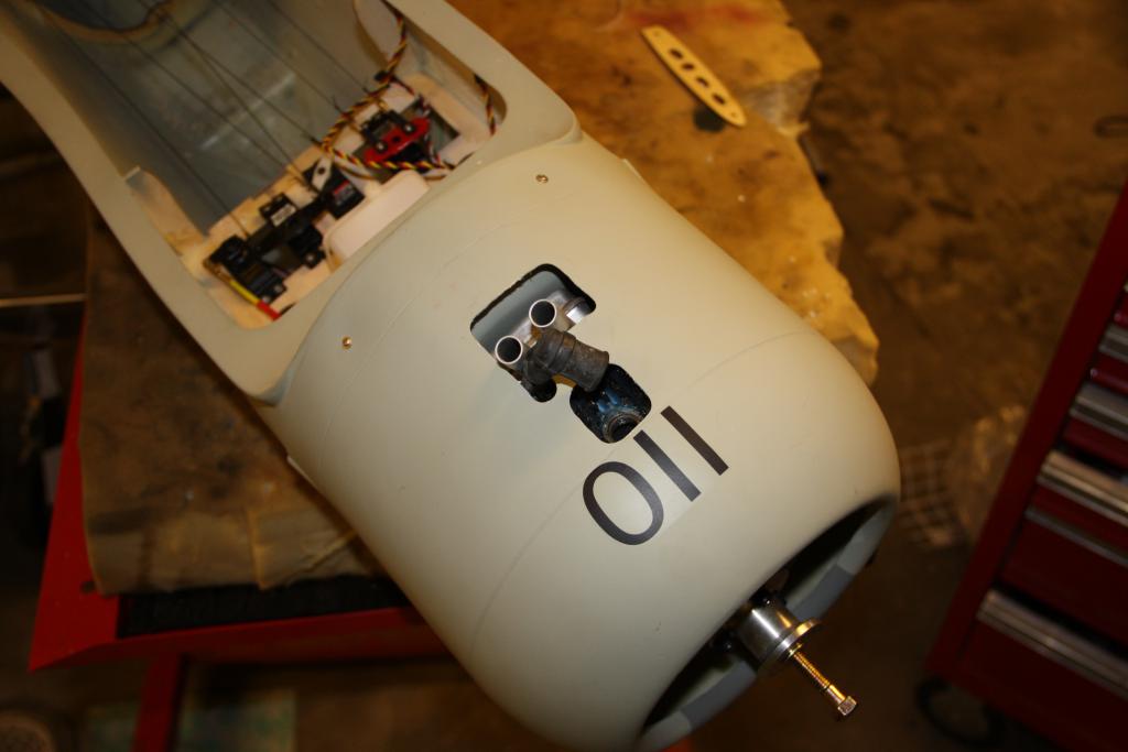

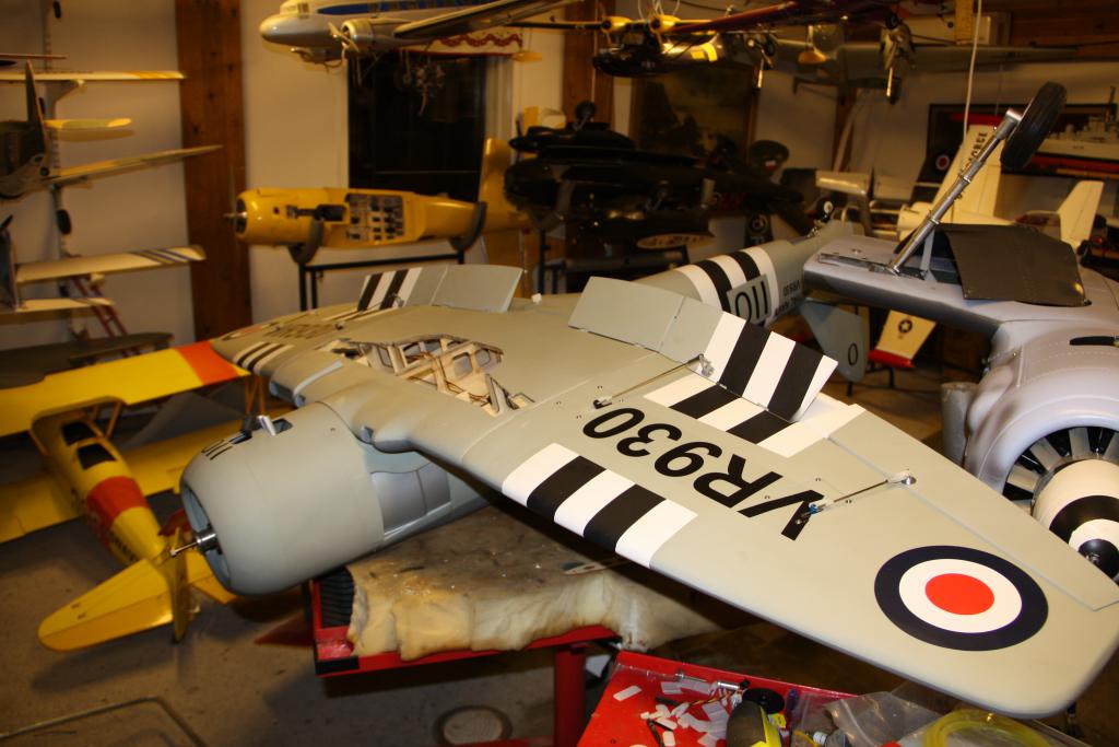

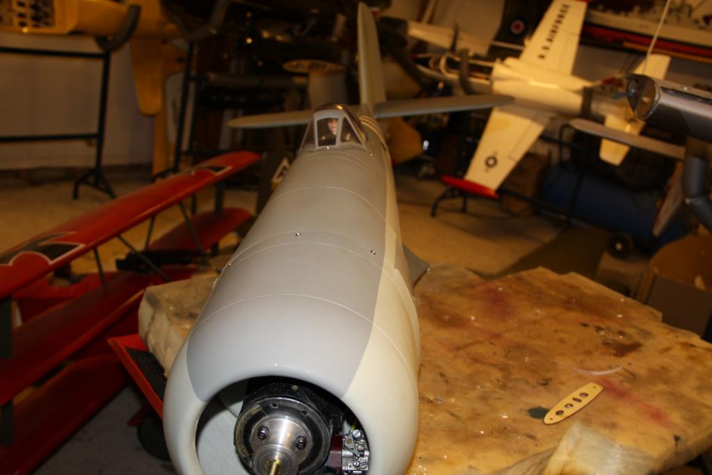

    ...har saknats ett tag för o bygga men nu när dagarna äntligen blir längre så kom den till slut!
    Ingen byggtråd egentligen men väl några bilder och ett par rader text:
    Inköp skedde för några månader sen,lyfte på locket och såg att det där kunde ju vara nåt!
    Gurun hade dessutom en Fuji 34 cc med magnettändning liggande så jag lånade den och måttade lite..
    Njae men jodå,det skulle kanske funka så den fick nya motorbockar och monterades in med orginaldämparen,allt innanför kåpan vilket gladde..

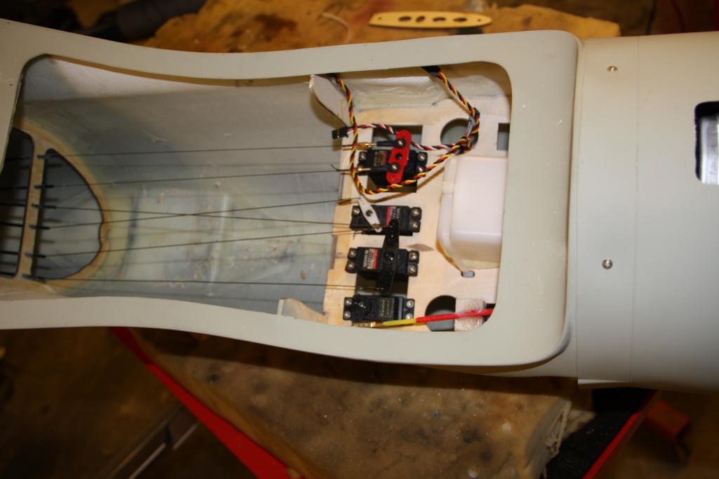

    I servolådan o rota,hittade div. gott o blandat ,HS 645MG,till klaff ,625MG,skev,5645MG till höjd och två surrande servon till sida och sporrhjulsstyrning som verkade lagom..
    Det här är en typisk ESM sats med en bruks som lämnar en hel del i övrigt att önska,själva kärran är dock riktigt fin tycker jag..
    Lösningarna på problemen finns men inte i manualen,man får klura ut det mesta själv genom att sätta sig in i tänket,ni som byggt ESM vet vad jag menar.
    Mycket bra passform,snygga bitar och komplett på det som behövs,jag har dock bytt ut osthyvelsvajrarna
    mot fiskevajer,60 Lbs och klämhylsor från samma butik.
    En sak som ESM borde göra och det per omgående är att borra ur hålen i kroppen /vingens framkant och stoppa i styrpinnarna för det är ett helsike och få till det på deras kärror,den här var inget undantag.
    Så här långt har jag kommit:

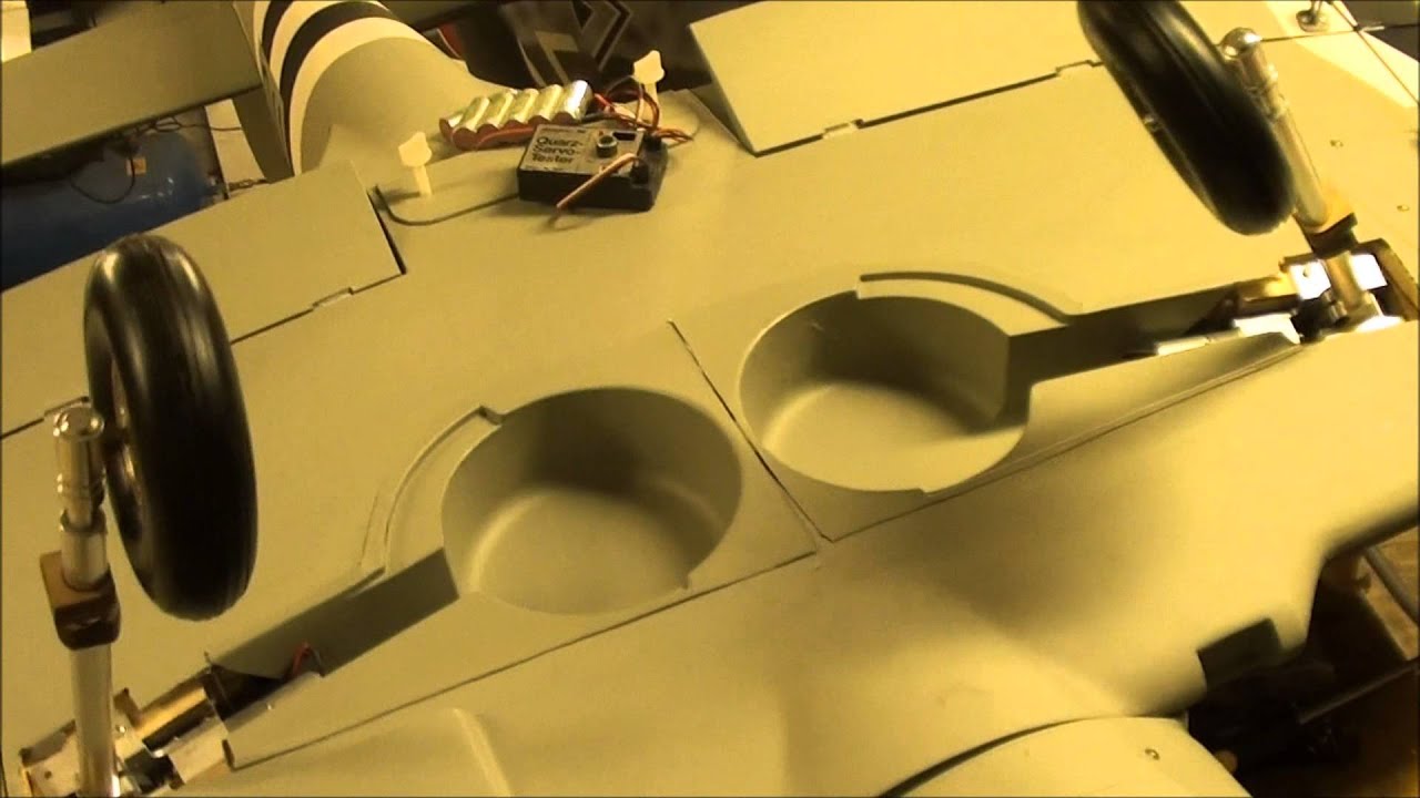

    Nu slår det stopp ett tag för det där med ställ var inte så simpelt:
    Minicars fick elställ V3 (ska visst funka någorlunda) men de var inte kompletta när de kom til Minicars så de väntar på
    de delar som fattas från ESM.
    Alt. 2,Sierra ställ som jag idag har fått måtten på och som är Top Quality men kostar mer än kärran,
    ska mäta o fundera
    Alt 3,Electron Retracts men måste hitta lagom ben som ser hyfsade ut,de har bara mekanismerna.
    Alt 4,Lindninger som har ställ V2 som har ett så skamfilat rykte så det kommer liksom på sista plats i önskelistan trots trevligt pris..

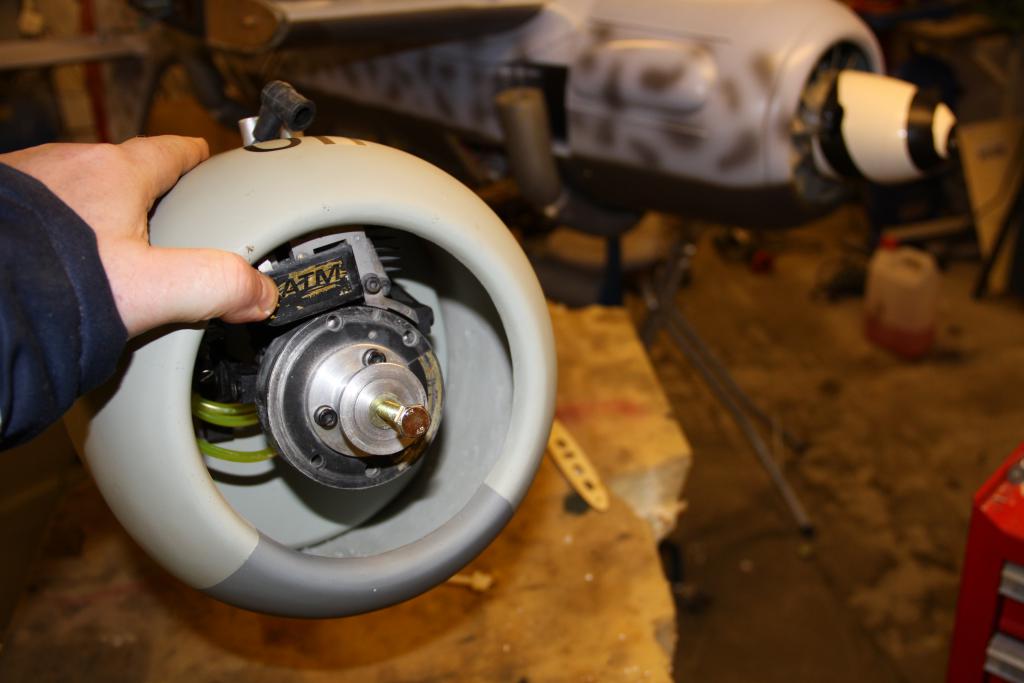

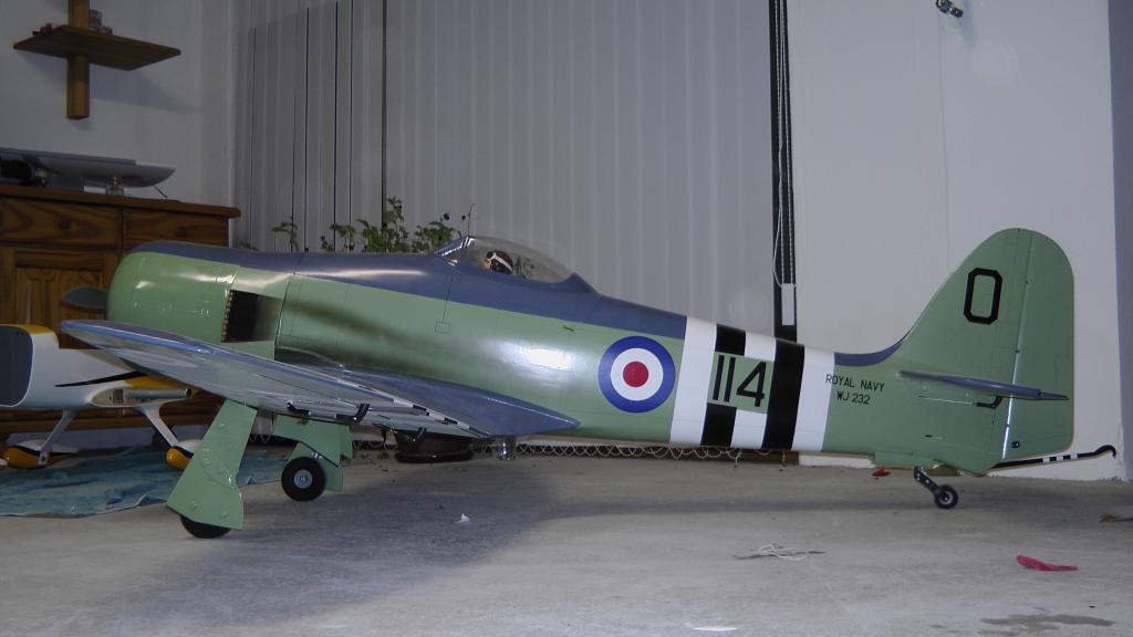

      Har själv precis satt ihop en ytterst trevlig Sea Fury från Black Horse. Liiiite mindre än Bokis kärra med en spv på 1,95m.
      Mycket väl genomtänkt allting på den, inget som lämnas till varkens slump eller montör utan det är bara att följa anvisningar till punkt och pricka.
      En negativ detalj finns dock, den kräver motor med tyngd för att få TP rätt.
        Stiligt! Det var ju den jag såg på en bild förut! Misstänker ett halvt kilo bly här med...
          På denna räckte det tyvärr inte, kan liksom inte förstå att dom lyckas få dom så djuriskt jävla baktunga dessa här WW kärrorna. På min kommer där sitta en ASP400 i nosen.

            Kan ha något att göra med skala och faktumet att Bristol centaurus xvii hade en torrvikt på 1230 kilo sisådär :-D. Mycket vacker modell dock!

              Pga trasslet som Minicars hade med att få fram kompletta ställ så hittade jag ett par version 3 på annan ort..
              Ser väl skapligt ut,får hoppas att de håller för ett par landningar också..
                Snygg gång i V3. Verkar som dom fått ordning på sina ställ nu.

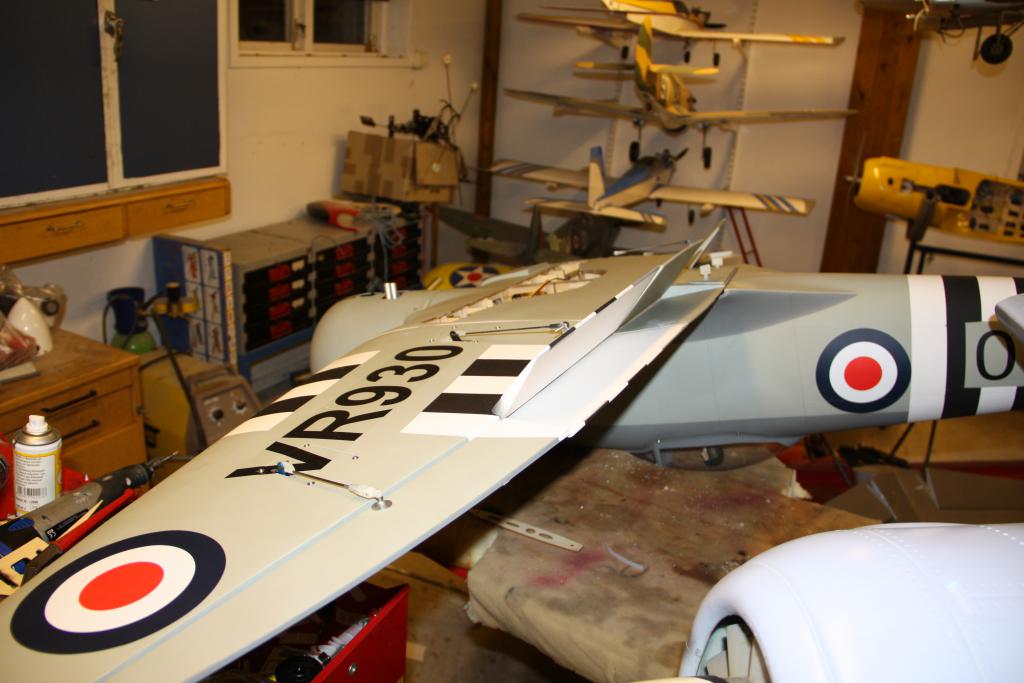

                            En lugn och stabil flygmaskin som inte bjuder på några läskiga överaskningar. Vetti fan om jag hunnit få nån film på min ännu men kan kolla ikväll efter slaveriet.
Namn: DSC00908.jpg
Storlek: 19,2 KB
ID: 495904Snickarjävel,erú här? Den flög,utan ställ luckor å lätt baktung (steg när man flög inverterat:lollypop..2 hg bly till i nosen å man har en kanonkärra! Hankefilm kanske på G...
