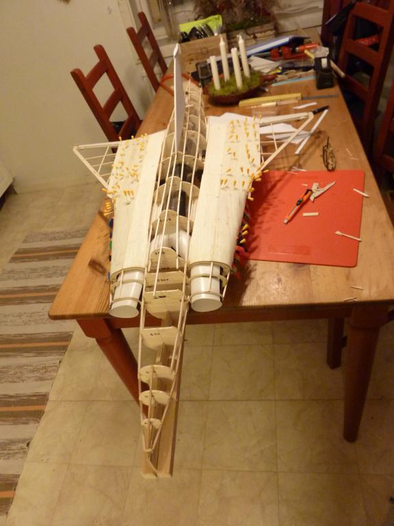

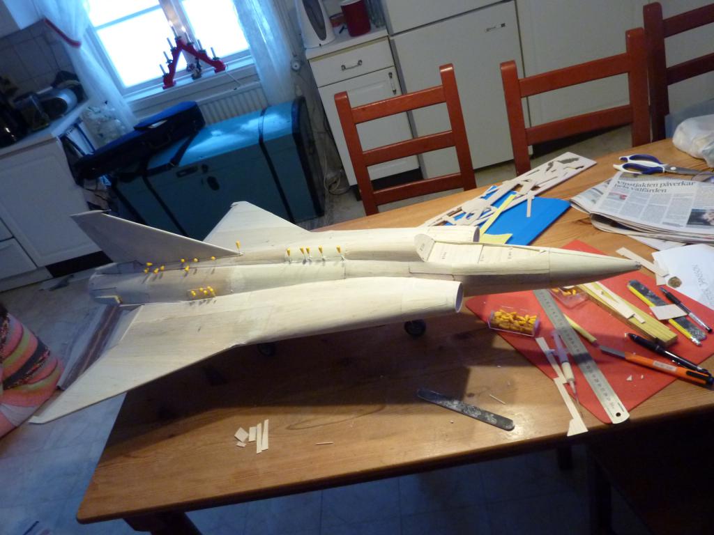

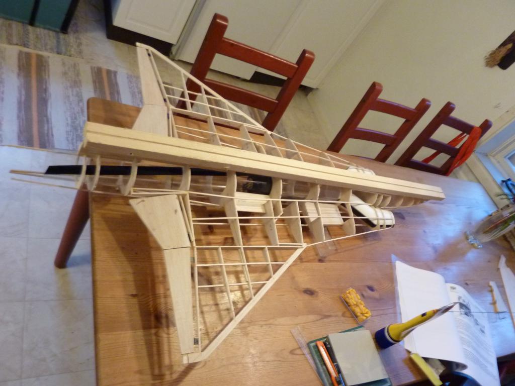

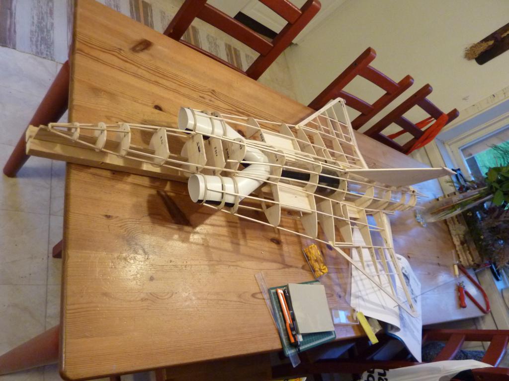

    Det här är ingen riktig byggdagbok för jag har fotat för lite för det,
    men jag tänkte lägga ut lite bilder om det är någon som kanske
    är intreserad.
    Jag tycket själv att det är skit roligt att titta på andras fantastiska
    byggen, ( man nästan ryyyser av att se en del ).
    Håll till godo.

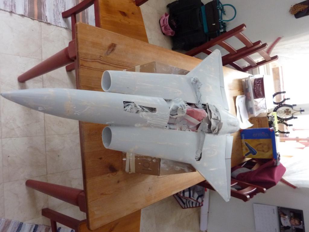

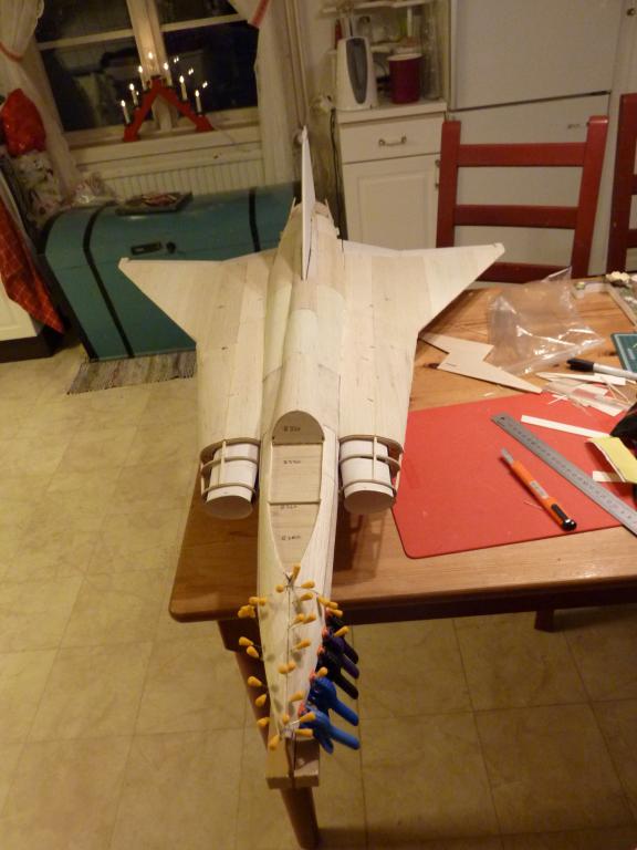

        Efter mycket slipande och spacklande så börjar det närma sig för glasning.
        Jag tänkte prova att lägga ett lager med Zaponlack och sedan köra med Eze-Kote.
        Zaponen lägger jag för att minska risken för att balsan reser sig.
        Är det någon som provat detta?
        // Krålle

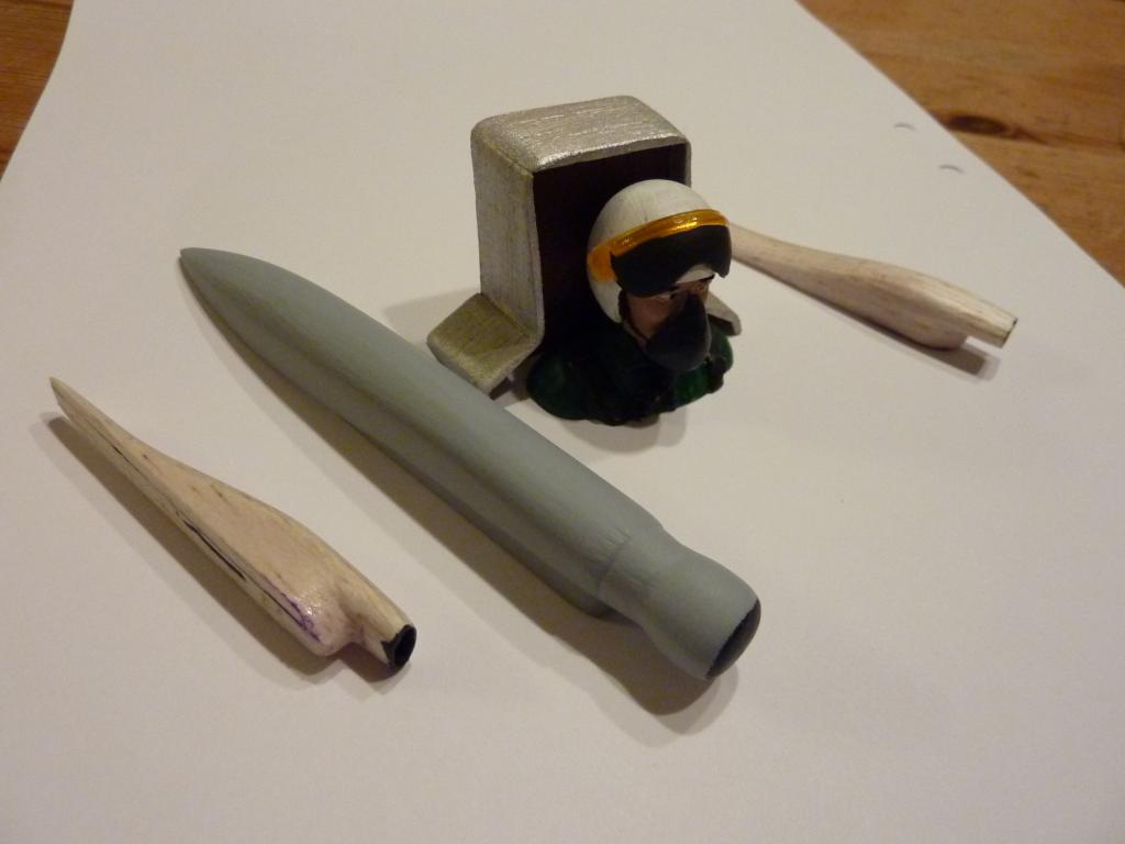

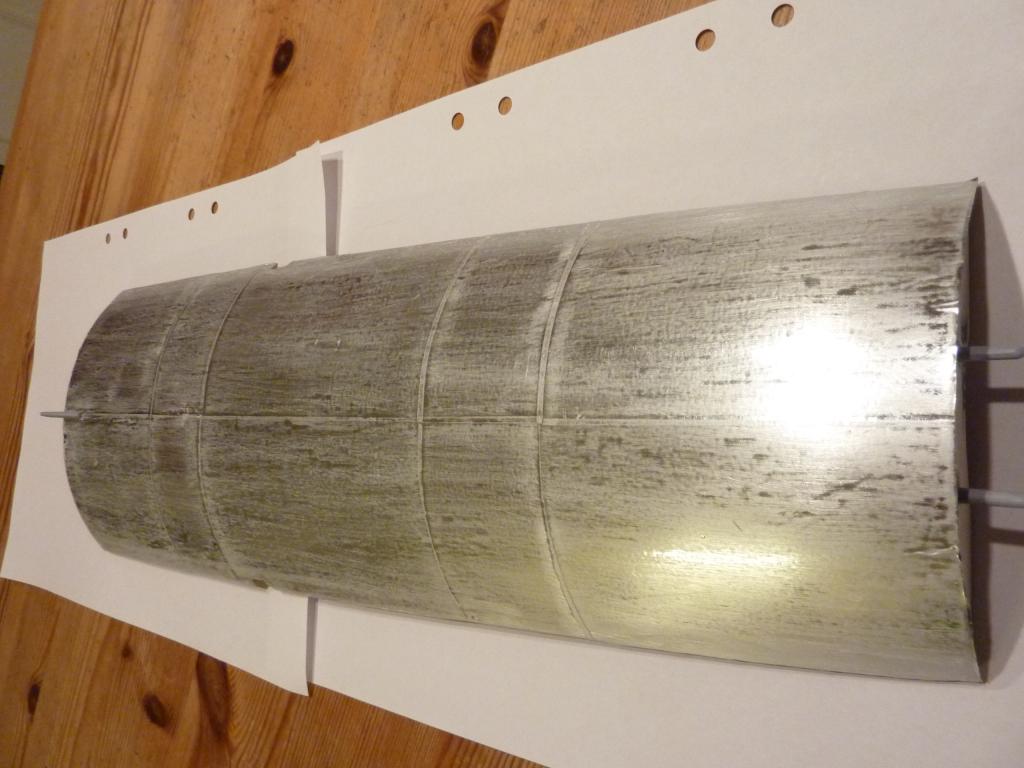

          Lite försök till skala liknande detaljer.
Namn: P1010997.jpg
Storlek: 79,0 KB
          Ett försök att få till sliten alu buk.
          // Krålle

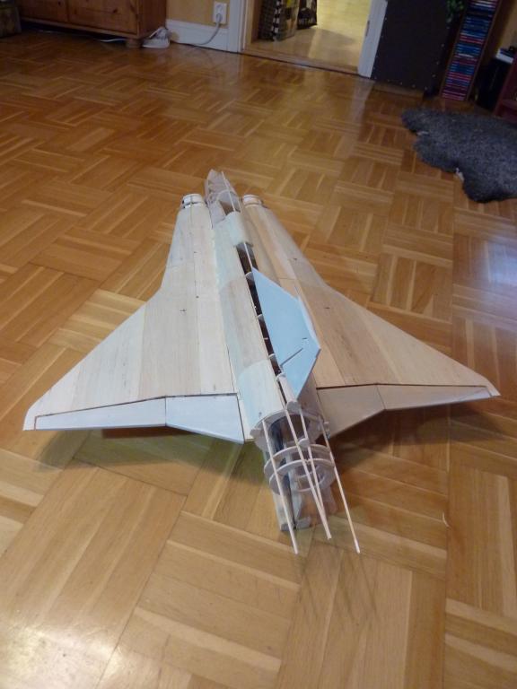

                Spacklingen har börjat.
                Sakta men säkert börjar spackling å slipning ta form.
                När jag sedan skall premiär flyga så blir det nog det motsatta, Fort och osäkert.

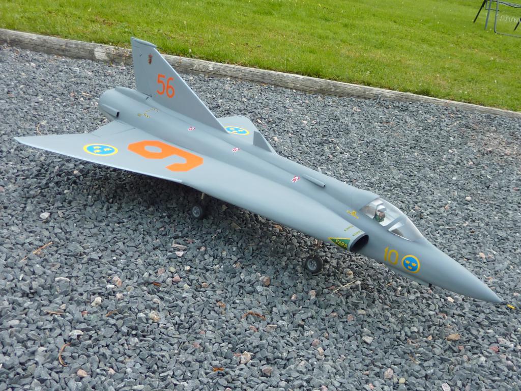

                        Nu börjar den bli färdig.
                          Snyggt, berätta lite om vad som är på insidan
                          • Krålle
                            • okt 2010
                            • 110
                            Tack. Jag har det som säljs av MBS, 1 st fläkt WeMoTec Minifan Pro (69 mm),1 st motor MEGA 16 EDF,1 st fartreglage ZTW 65A/SBEC. 2 x 2S, 3300mAh Gravity celler och EPF DSR-30C elektriska landställ.
