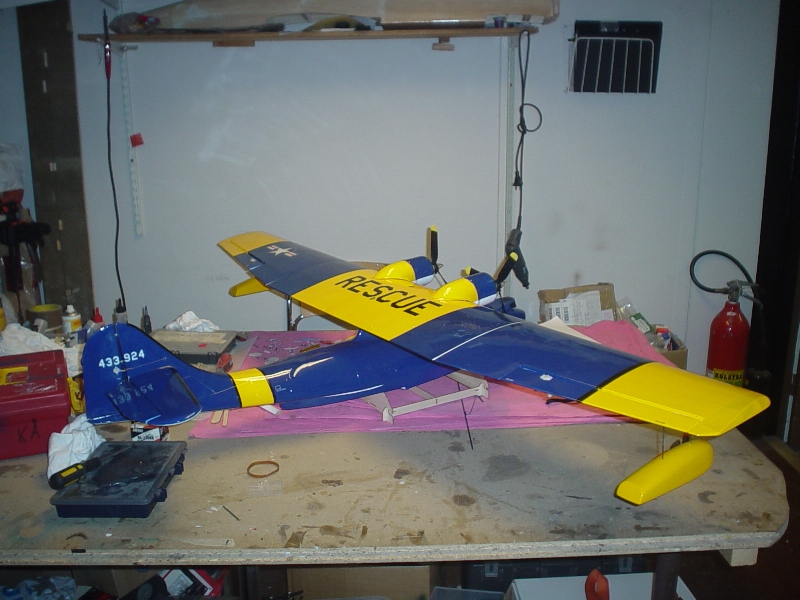

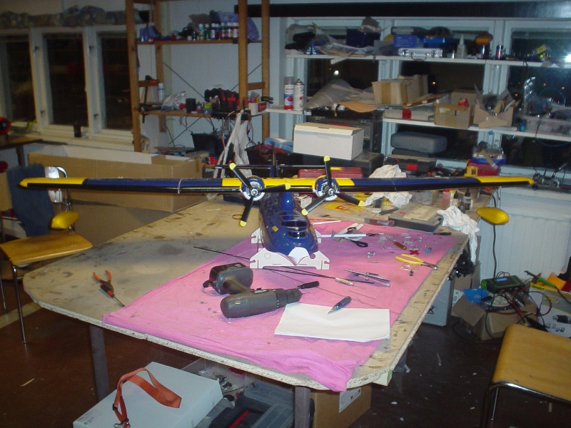

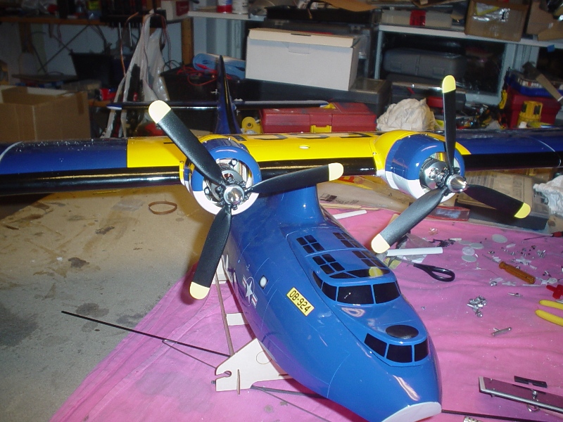

Hej tänke delge lite om mitt senaste bygge en PBY Catalina från Lindinger, maskinen har glasfiberkropp och trävinge, maskinen har mycket bra finisch och passformen är utmärkt. spv 1800mm och en beräknad flygvikt på 3 kg.
Motorer HK G25, 710kv, ström 26A/motor med proppar enligt nedan och 4s
Proppar Eflite 3 bladiga 9x7,5
Fartreglage, HK 2x40A
Acce, 4s 5000mA
servon, 4st Hitec 225BB
