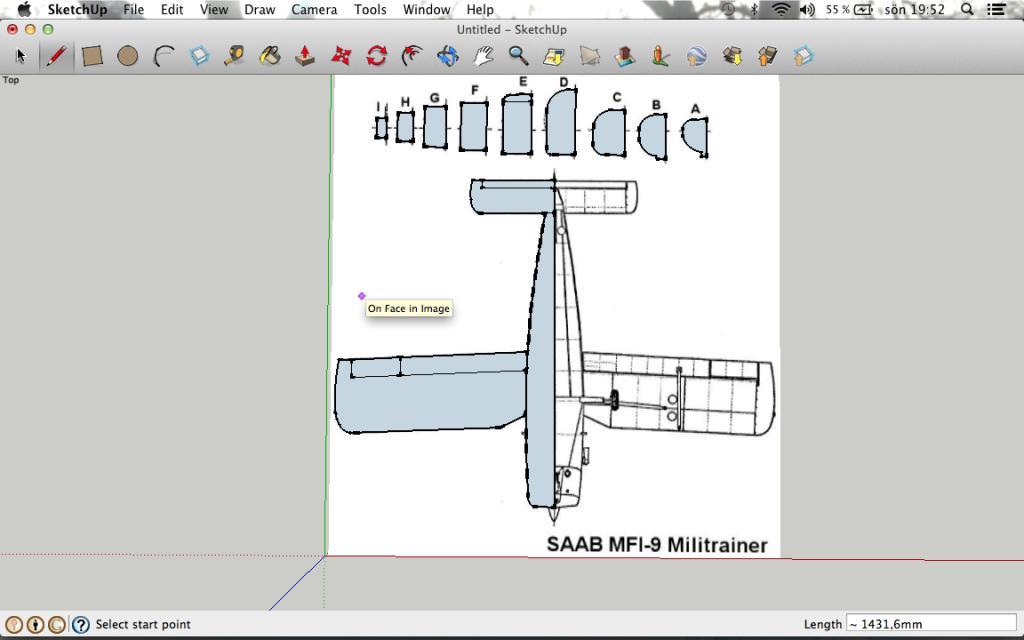

    Tänkte prova på att göra en depron MFI 9 med inspiration av KINI aluminium bygge.
    Lite fakta :
    spänvidd: 1500
    längd: 1200
    motor axi, får se hur tung den blir

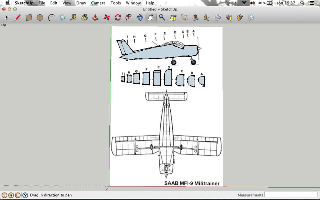

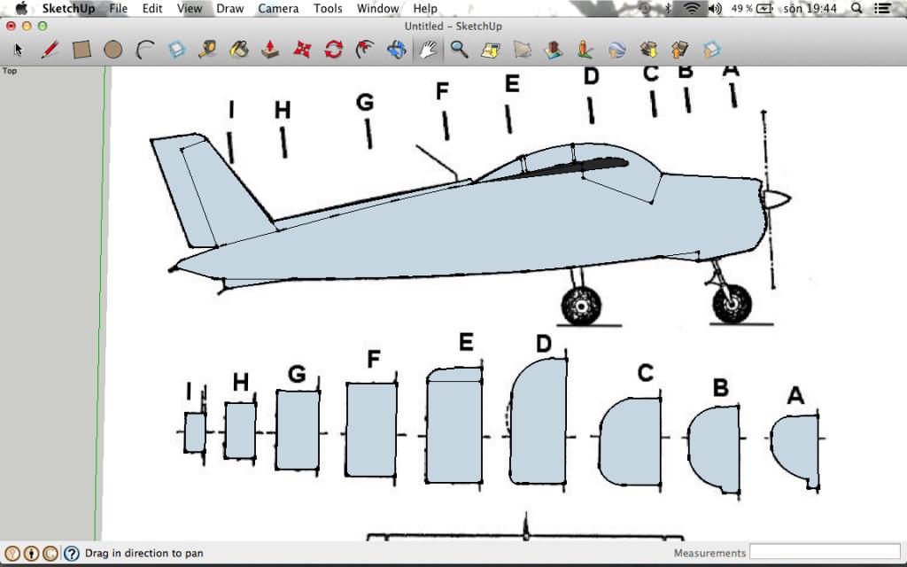

    håller på med att göra ritningar via google sketchup, tog en 3 plans skiss och började skrecka upp.
    kommer upp bilder strax.

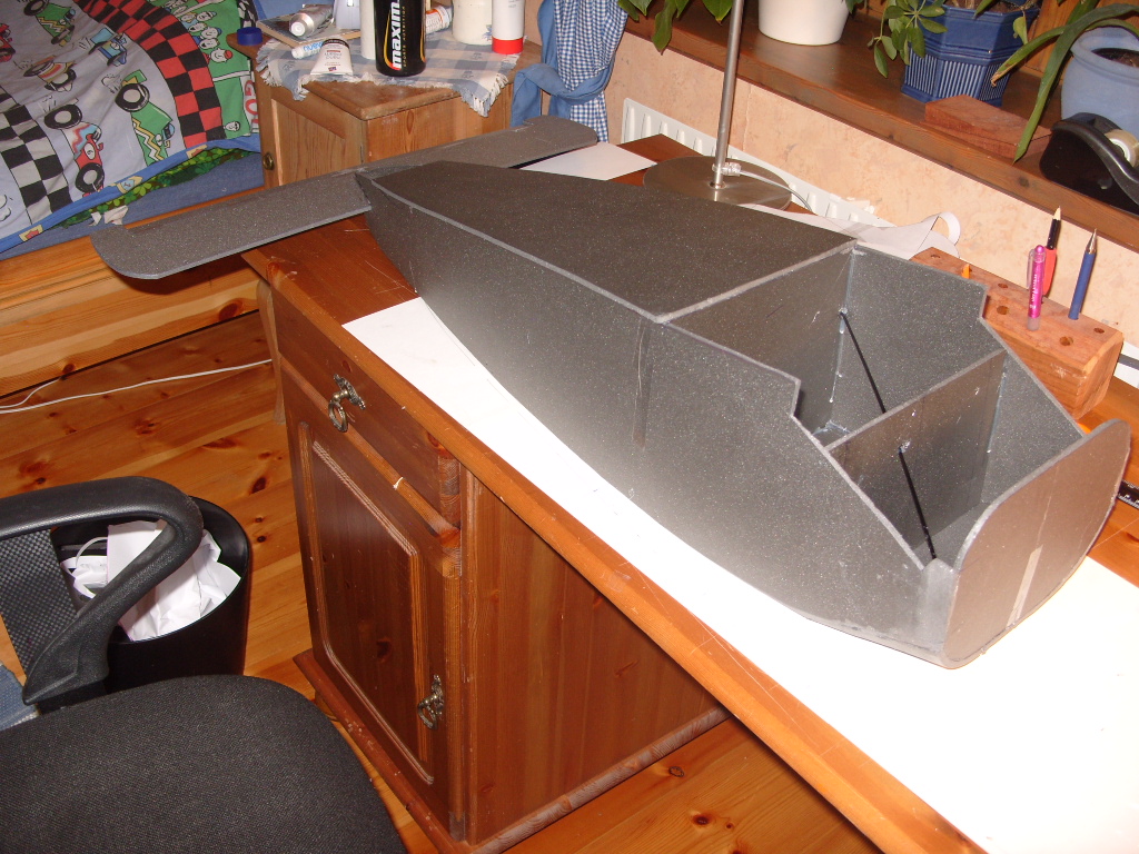

    kropp klar
Namn: Skärmavbild 2013-03-03 kl. 19.44.40.jpg
Storlek: 61,7 KB
Namn: Skärmavbild 2013-03-03 kl. 19.52.31.jpg
Storlek: 51,9 KB

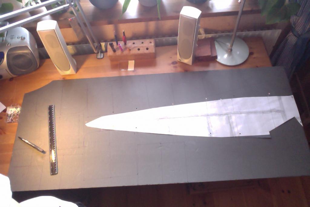

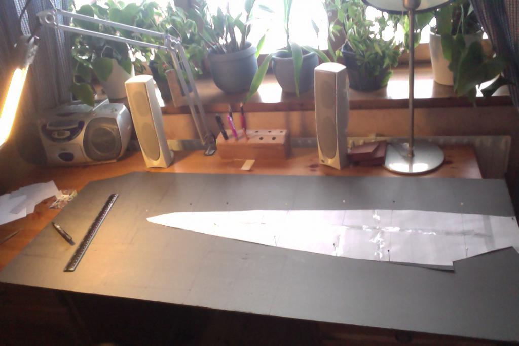

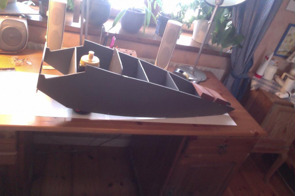

    påbörjad kropp med att rita ut alla spryglar till kroppen
Namn: Bild 2013-03-04 kl. 10.13.jpg
Storlek: 54,7 KB
Namn: Bild 2013-03-04 kl. 10.12.jpg
Storlek: 62,6 KB
    alla delar utskurna nu limma ihop kroppen, svart depron är jag inte så mkt till men provar att airbrush måla den vit senare och provar vikten. Om jag lyckas bra med detta projekt så kommer det nog bli ritning och byggsats till salu..... i vit depron

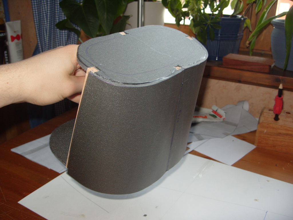

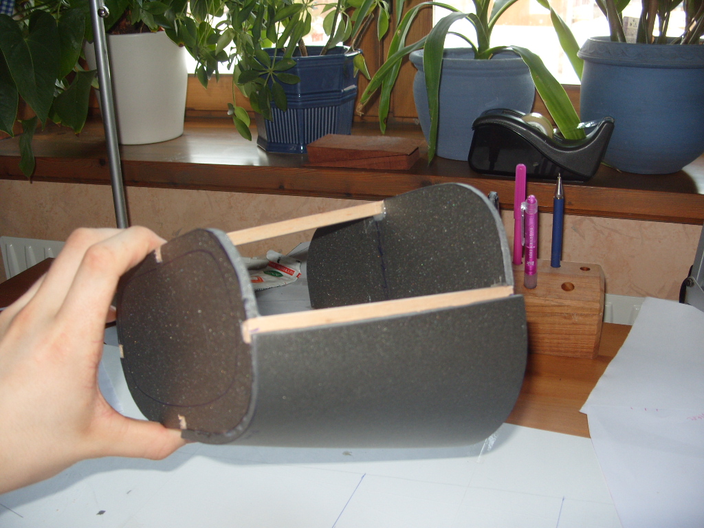

    efter att ha gjort undersidan ska runda nosen böjning av depron fram...
Namn: Bild 2013-03-04 kl. 18.44.jpg
Storlek: 78,5 KB
Namn: Bild 2013-03-04 kl. 19.09.jpg
Storlek: 58,2 KB

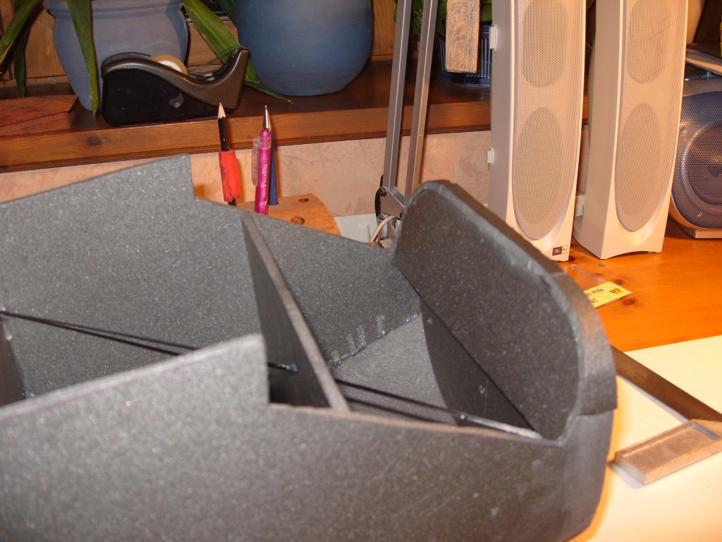

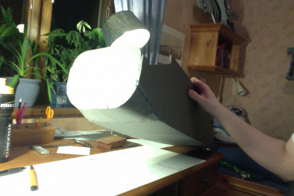

    rundning klar blir riktigt bra det här i början så såg det ut som en RIKTIG "fyrkant" av kroppen men nu när detta kommer till så ser det ut mer som mfi......
Namn: S1053402.JPG
Storlek: 469,5 KB

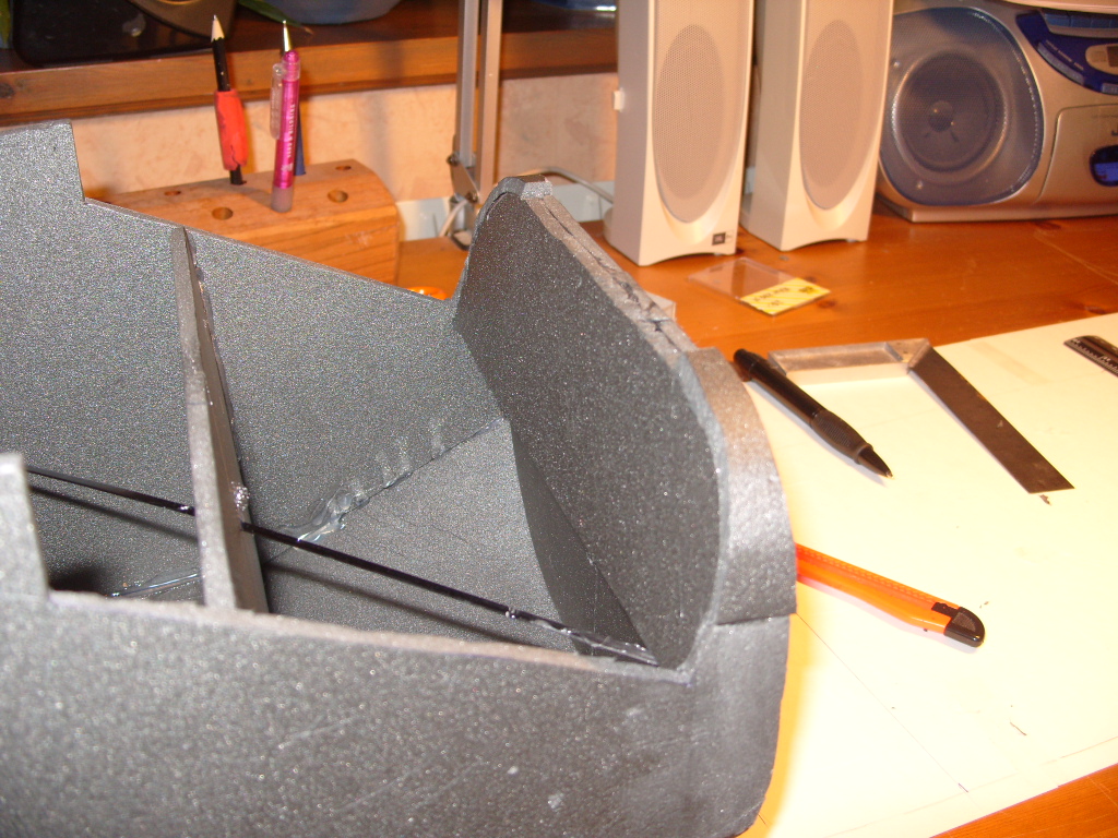

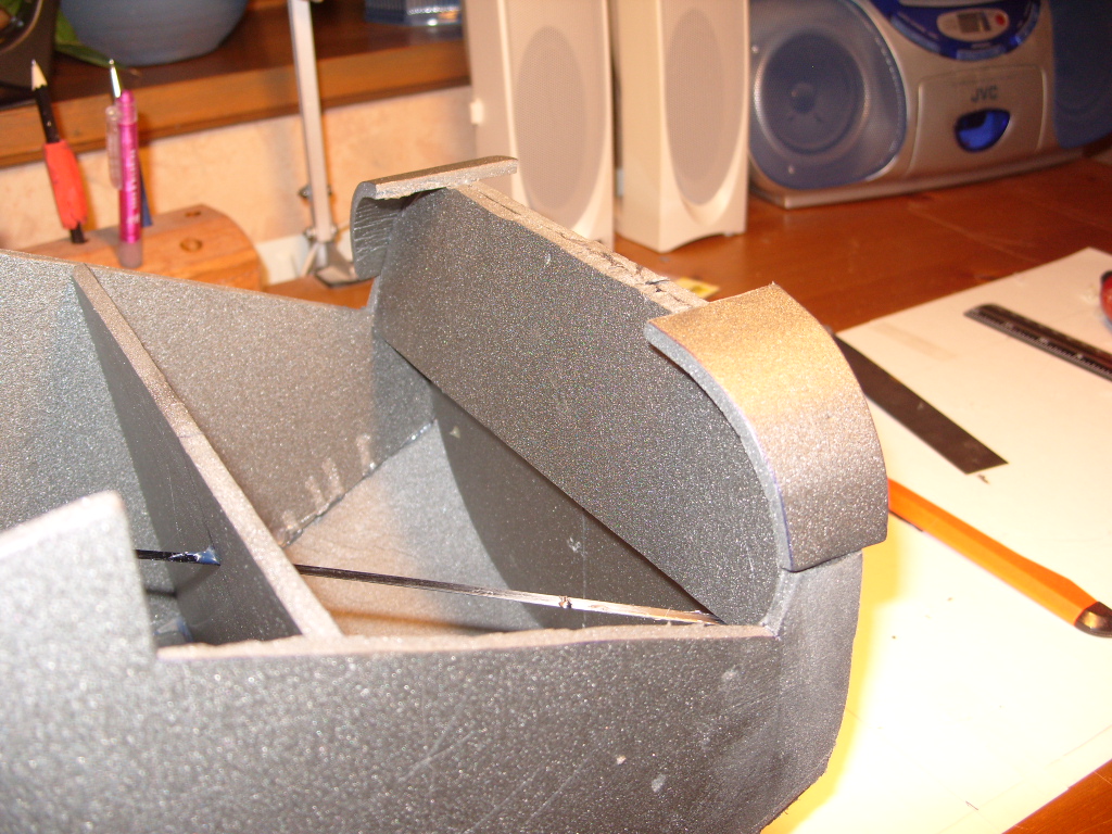

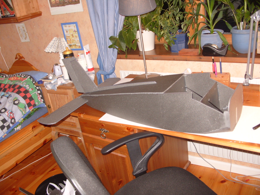

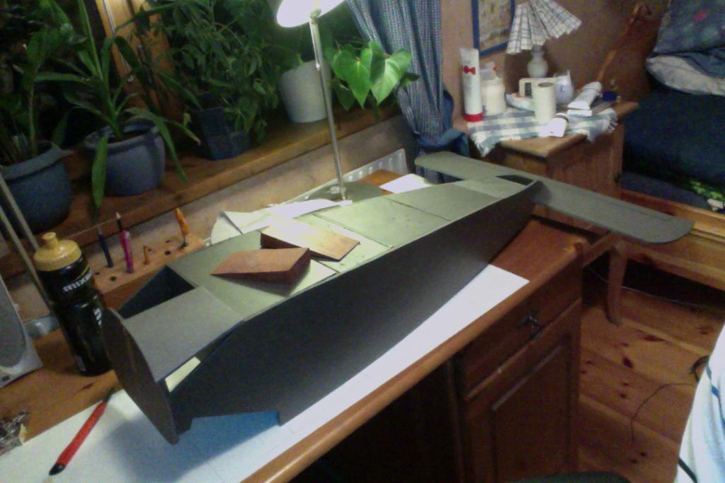

    top locket på! slipning som återstår
Namn: S1053403.JPG
Storlek: 474,3 KB
    nu är fenan äntligen på satt detta börjar likna något.
    GE GÄRNA TIPS PÅ BYGGET ELLER KOMMENTARER om de finns nåt att kommentera
Namn: S1053404.JPG
Storlek: 478,9 KB

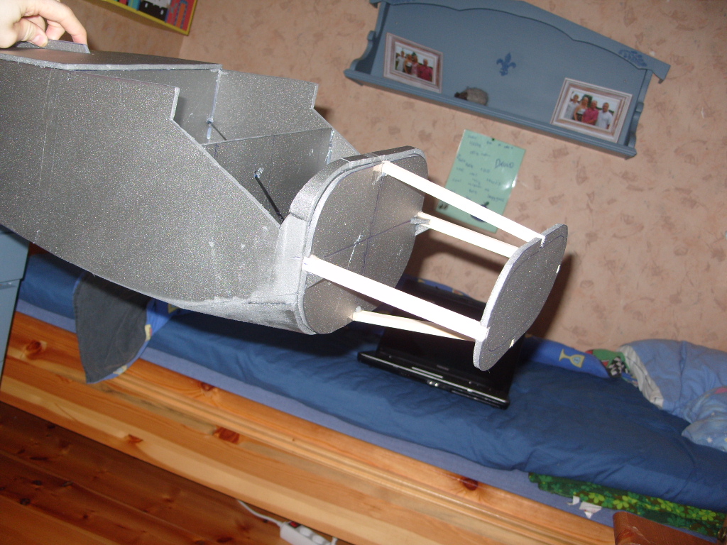

    nos
Namn: S1053405.JPG
Storlek: 481,2 KB
Namn: S1053406.JPG
Storlek: 478,0 KB
Namn: S1053407.JPG
Storlek: 481,3 KB

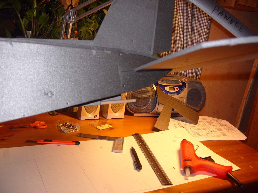

    sporr detalj

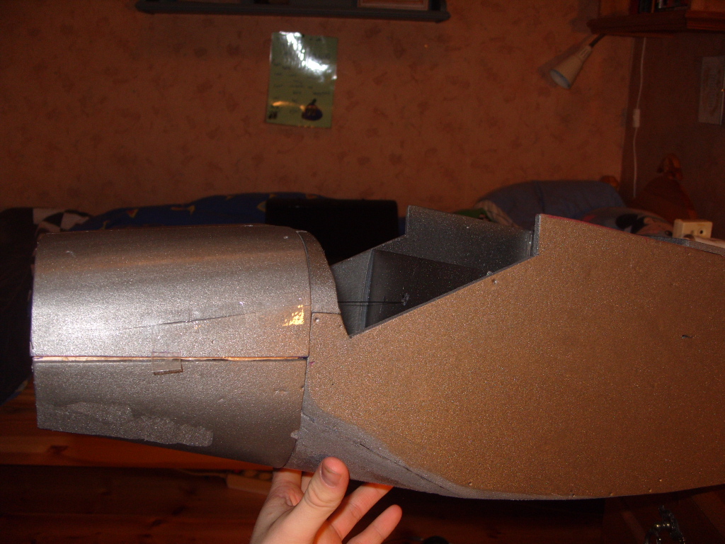

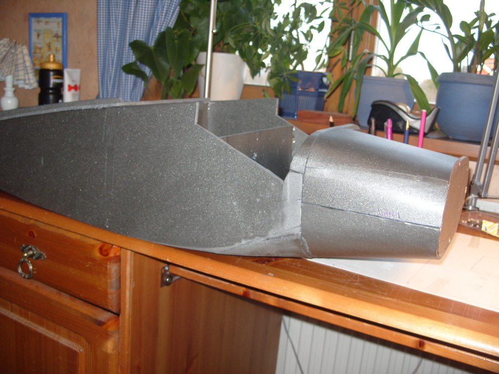

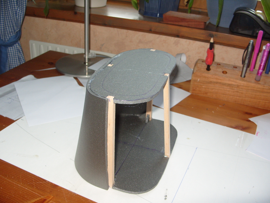

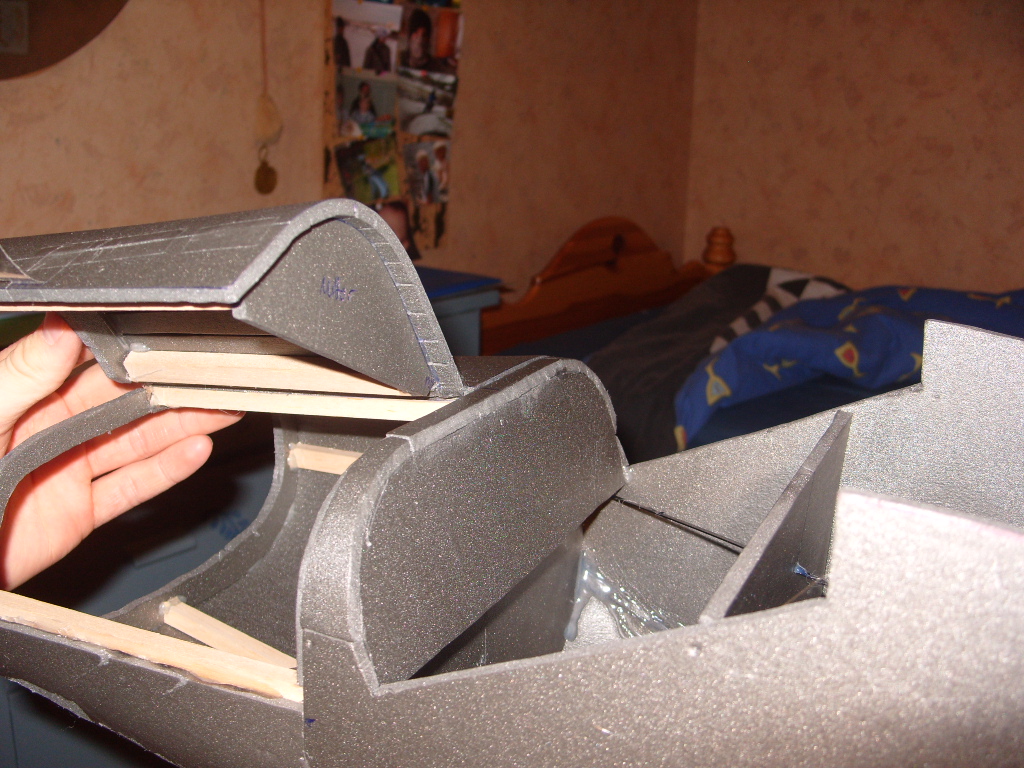

    Today blev det kåpa att göra började göra "firewallen" och sedan nosen på kåpa och sedanare blir det att vika över depron så här som ni ser. tänkte också ha öppningsbar kåpa med en lucka på en sida så man kommer åt motorn vad tycks ?
Namn: S1053408.JPG
Storlek: 478,6 KB
Namn: S1053409.JPG
Storlek: 462,6 KB
Namn: S1053411.JPG
Storlek: 461,7 KB
Namn: S1053412.JPG
Storlek: 454,6 KB
    får se hur resultatet blir på kåpan lite senare..

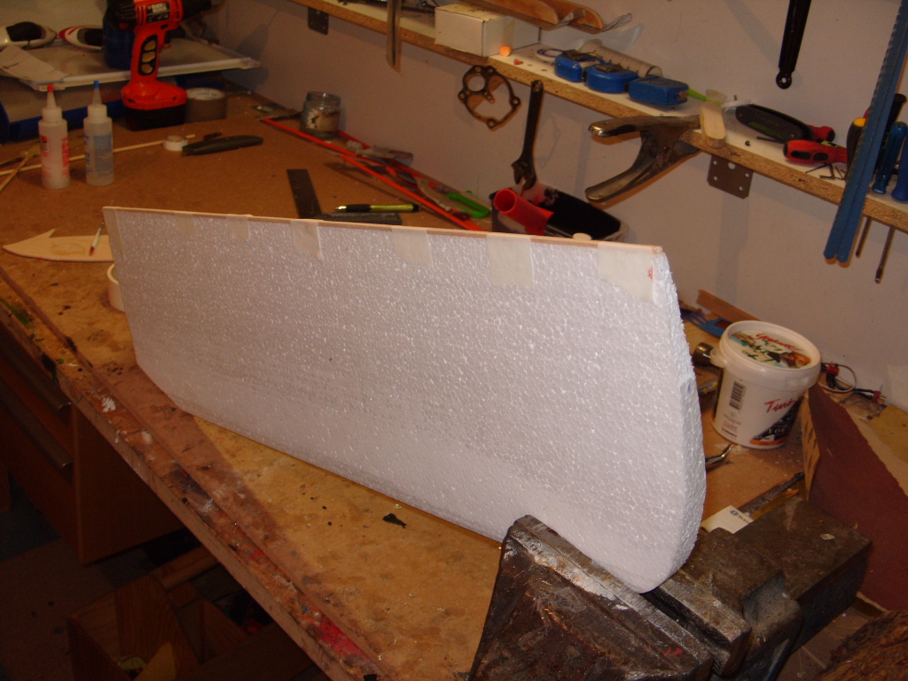

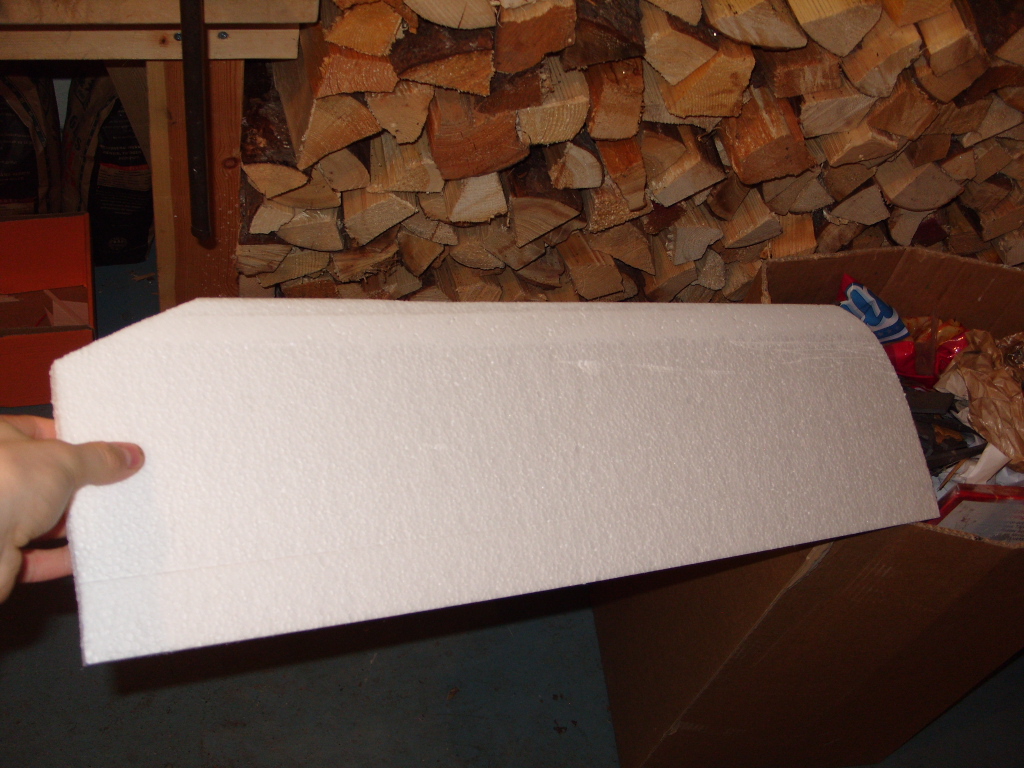

    här är några nyss tagna bilder lyder så här:: vingarna hålls på med att stadga upp limma förfullt med epoxi där roderna ska sitta:
Namn: S1053429.JPG
Storlek: 471,9 KB

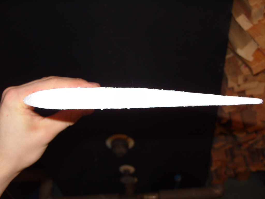

    vingkordan
Namn: S1053430.JPG
Storlek: 463,2 KB
    samt vingprofilen
Namn: S1053433.JPG
Storlek: 440,3 KB

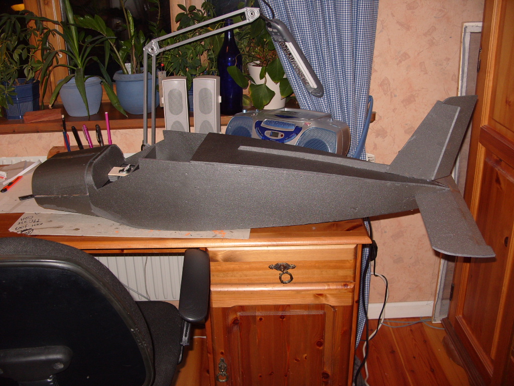

    och slutligen så tog jag kort på mfi när den ligger på bordet:
Namn: S1053435.JPG
Storlek: 468,3 KB
    allt för nu iaf!

      kåpan klar och imorrn blir det vingarna!
      nuså är han kåpan nästan klar blev Ganska bra ganska nöjd ...
      MVH David

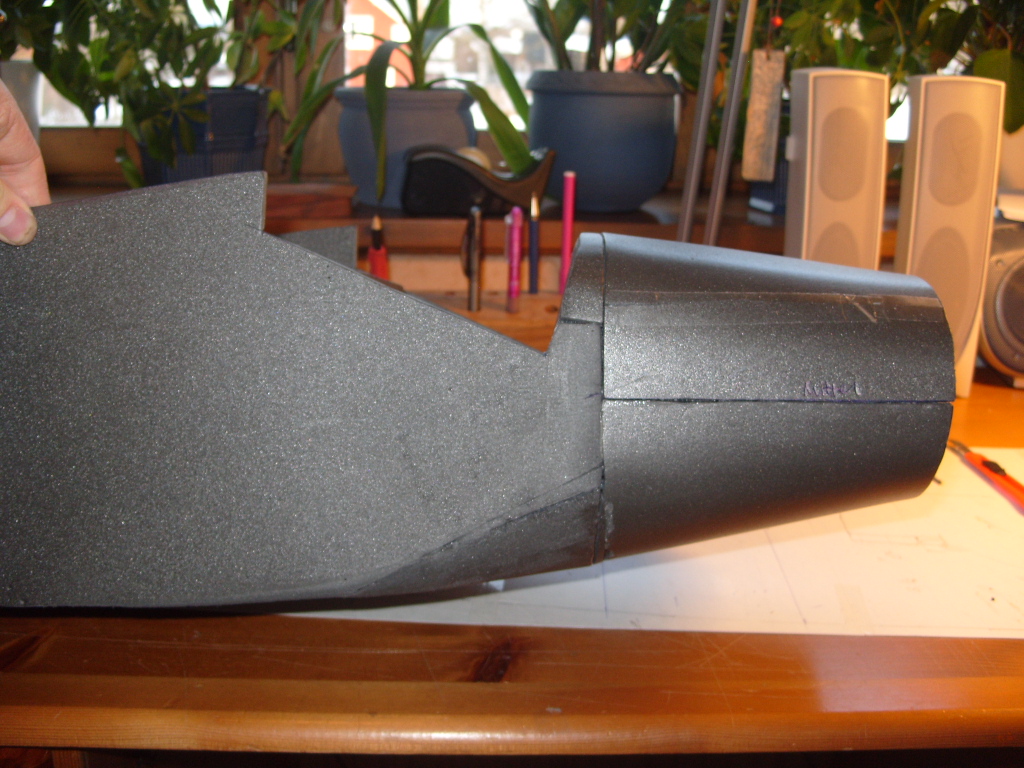

              här kommer dom nya bilderna som jag gjorde i bild format istället:
Namn: S1053413.JPG
Storlek: 481,3 KB
Namn: S1053414.JPG
Storlek: 477,6 KB
Namn: S1053416.JPG
Storlek: 469,1 KB
              här är kåpan stängd
Namn: S1053419.JPG
Storlek: 473,4 KB
              här är den öppen,, så man kan komma åt motorn :applouse:
              • NickeL
                • aug 2011
                • 378
                Grymt!
                Blir ju skitbra ju det där!
                Hoppas den flyger också
                //Nicke
