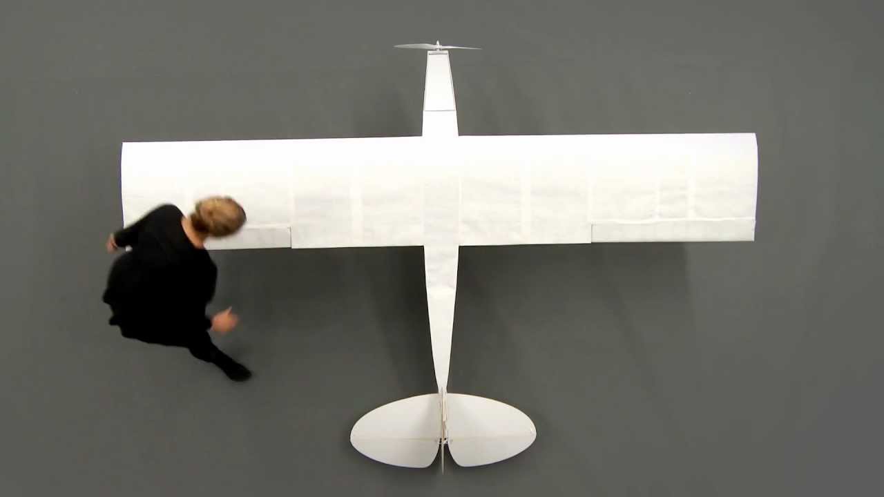

    Som examensarbete ville jag undersöka var gränsen går för vad man kan bygga av papper.
    Jag visste ingenting om modellflyg eller aerodynamik men bestämde mig för att skapa något som kunde flyga.
    Min frågeställning blev: "Är möjligt att bygga ett flygplan av enbart papper?"
    Förutom motorn och propellern är allt gjort av papper och wellpapp.
    Flygplanet är byggt av 156 utskurna wellpapp-delar och två papprör. Jag har använt Billeruds EB-wellpapp som är 4,3mm tjock. Storleken på flygplanet är 310cm x230 cm och det har en totalvikt på 7300 gram.
    Flygtiden var 4 min och 30 sek, jag hade en trefasig elmotor och ett 22 volts batteri. Propeller:18x6 W
    Antal arbetstimmar: 300 tim
    Antal arbetstimmar genomsnitt per vecka: 70 tim
    Antal arbetstimmar inklädnad: 35 tim
    Wellpapp-delarna är utskurna med hjälp av ett Kongsbergsbord. Ett produktionsbord som med hjälp av kniv kan skära ut med en exakthet på millimetern. Jag utgick från en Piper Cub men skalade om och ritade om alla delar så att de skulle vara anpassade för wellpapp. Jag ritade först i Illustrator och sen i CAD för att kunna föra över till Kongsbergsbordet som sedan skar ut alla delar. Gjorde ca. 15-20 prototyper innan jag kom fram till alla rätta mått.
    Här finns foton för den som är intresserad:

              Detta är en imponerande konstruktion och bygge. vad och vart är det du läser?
              MVH/Christer
              • chrille g
                • okt 2010
                • 111
                Nice det var nog det mest imponerande bygget som jag har sett!
                  Säger som Pekkala,hatten av,fantastiskt arbete! Och suveränt byggfilm!
                  Blev lite nyfiken dock,höll landstället när den skulle ner?
                  Kan tänka mig att det kan vara svårt o få nån dämpningsverkan...

                            Kanon flyger som min 1/4 skalacub gjorde tog nog ungefär lika lång tid vart nostalgisk har du inte pysslat med sådan förut?
                            • Kjelle köttspak
                              • sep 2011
                              • 99
                              Coolt imponerande
                              Skär ut fler delar och sälj. finns säkert folk som vill bygga den.
                              Kanske att några delar som motorfäste och landningsställ skulle kunna vara annat material för att få en lite mer långlivad maskin
                              Men roligt att det funkade med bara wellpapp.
