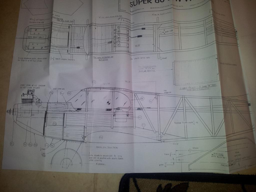

    Hej modellflygare.Jag ska bygga en Ben Buckle super 60 low wing.På ritningen sitter en gammal Enya fyrtaktare med öppna ventiler 35-40 storlek,vad tror ni är lämplig elmotor i Watt.vikt ca 2kilo

    Välj motor efter vilken propeller du vill ha i planet. I princip behöver du inte så många watt men om du behöver tyngden i nosen så går det ju alltid att välja färre celler/mindre propeller. Jag har en RC Viking som förvisso är mindre och tänkt för ca 2,5 cc glöd/Diesel. Jag valde en elmotor på 600-800W beroende på vilket batteri jag väljer. Planet flyger väldigt lugnt med låg trottel men kan stiga brant om man vill upp på hög höjd snabbt. Raka passager på mer än halvgas är inte att tänka på. Alltså - kolla vad du behöver för vikt och vilken diamater du vill ha på proppen innan du väljer motor.

      Ok tack för svaret.Ska kolla in E-max motorerna dom har ett brett utbud och bra priser
