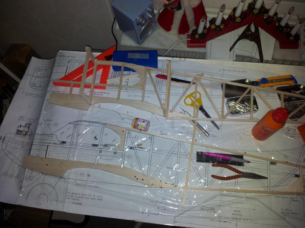

    Ja då bygger vi en kärra igen.Denna gång Ben Buckle super 60 low wing.Blir en lämplig elmotor därtill
    Vikt ca 2kg,160cm spännvidd
    Hoppas att det ger många sköna byggtimmar med limflaskan och balsan
    Tobbe:proud:
    Jammi!! Det ser ut som en skojsig kärra!
    Men... skådar jag inte en fyrpluttrare i nosen på ritningen??
      Va folk bygger kärror! =) Det är kul. ARF är nog på väg bort det... :-D
      • Tobbepostis
        • 353
        Stämmer en 35:a Enya fyrtaktare med öppna ventiler.Deras första på marknaden tror jag.Skall bytas ut mot en Emax outrunner i lämplig storlek och en 3S lipo 2200.Ben Buckle skriver att ej övermotorsera kärran så kanske 400 Watt effekt kanske är lämplig vid 2kg flygvikt eller vad tror ni?:thumbup:
        Tobbe
        • Tobbepostis
          • 353

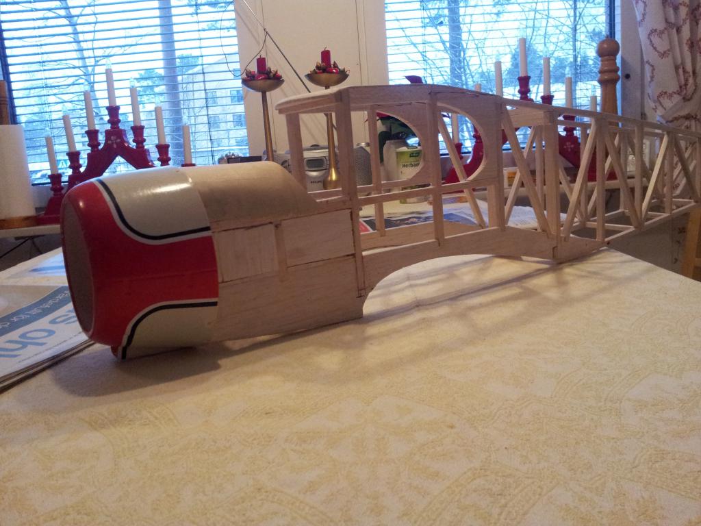

Namn: SUPER 60 med kåpa 005.jpg
Storlek: 109,6 KB
          Ursprungligen postat av Tobbepostis
          [ATTACH=CONFIG]42925[/ATTACH]
          Tobbe:proud:
          Kärran får en motorkåpa från Beaver
          Ballt tycker jag
          Tobbe
