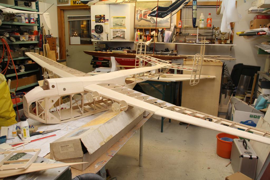

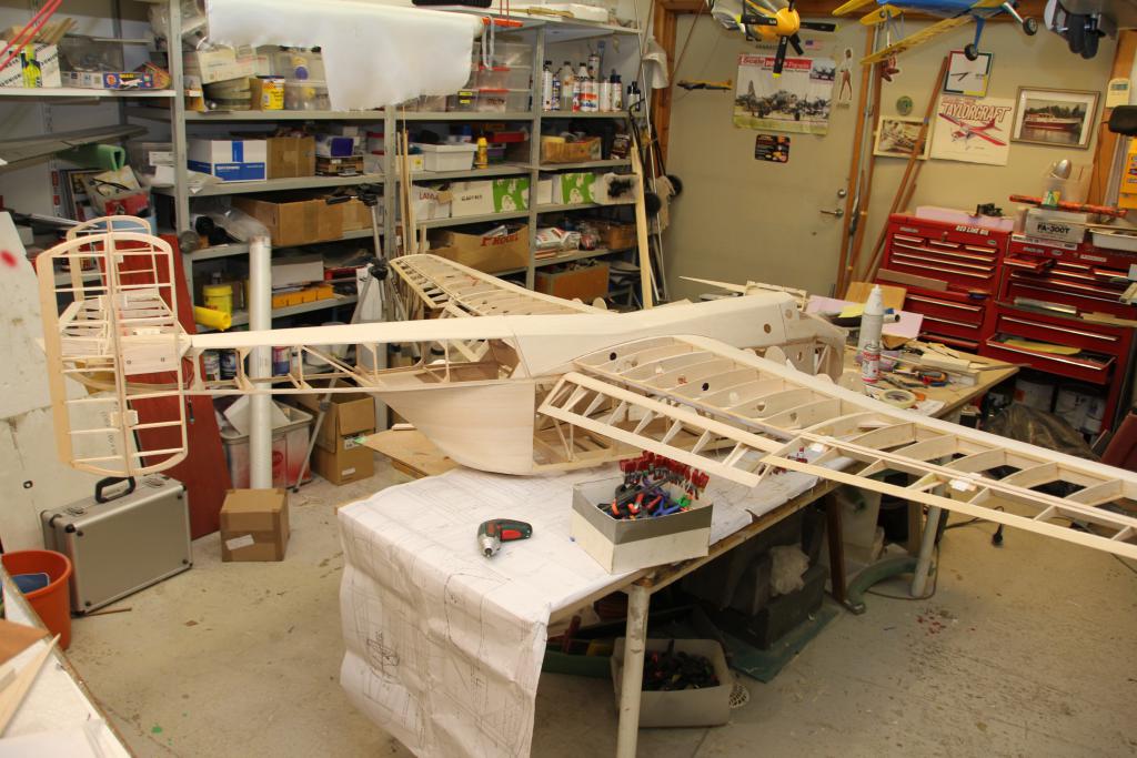

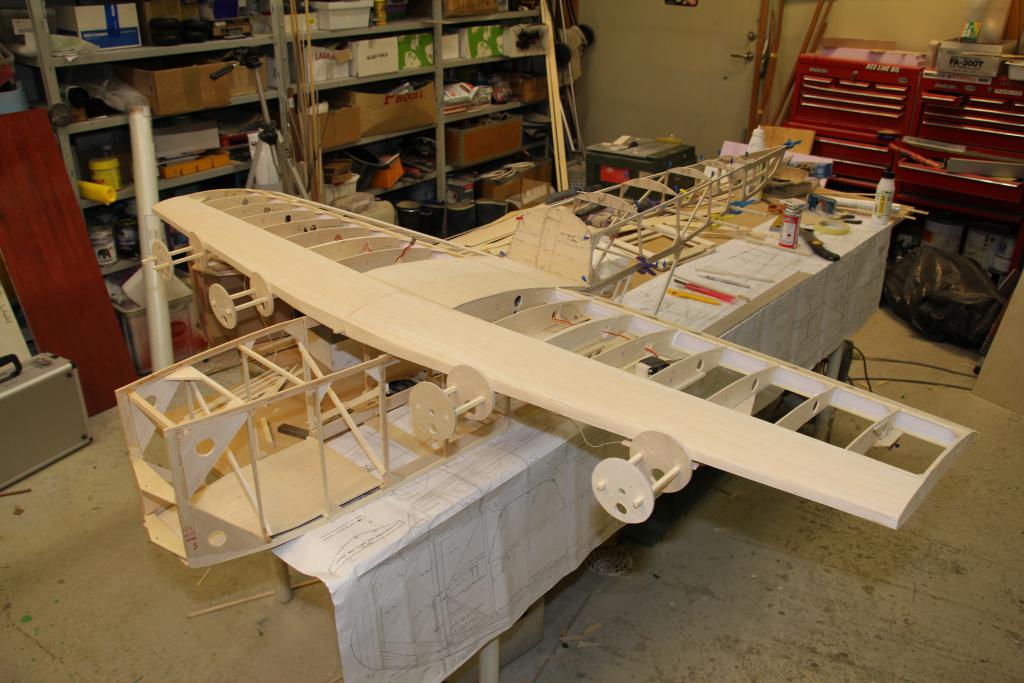

    Mitt spagettibygge av Blackburn Beverly börjar så smått ta form.
    Skalan är 1:22 vilket ger en spännvid på 3,3m. Kalkylerad vikt
    inkl. två 3s 5000 accar ca. 6 kg.
    Stannar det på sex kg.så hamnar vi på runt 65gr./kvm i vingbelastning, nästan som en segelkärra !!
    Att den blir ful, den saken e klar men den blir kul.

      n
      Fel av mig Thomas.. 1:15 blir bättre, 49.5 m spännvidd. Rörigt i en gammal mans huvud,:banghead: För mycket spagetti.
        Puh! :icon_lol:
        Även den spännvidden är imponerande!

                  Har inte bestämt färgschema än. Klädsel blir en blandning av Oracover och Doculam. Doculam baktill eftersom den e lättast.
