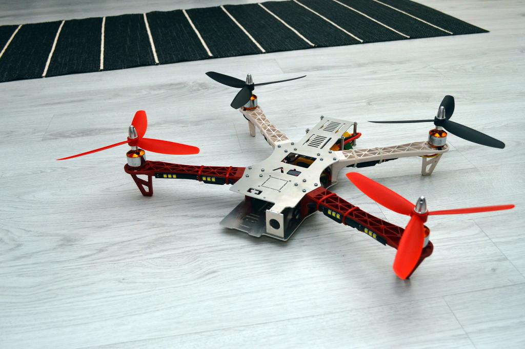

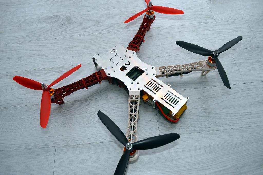

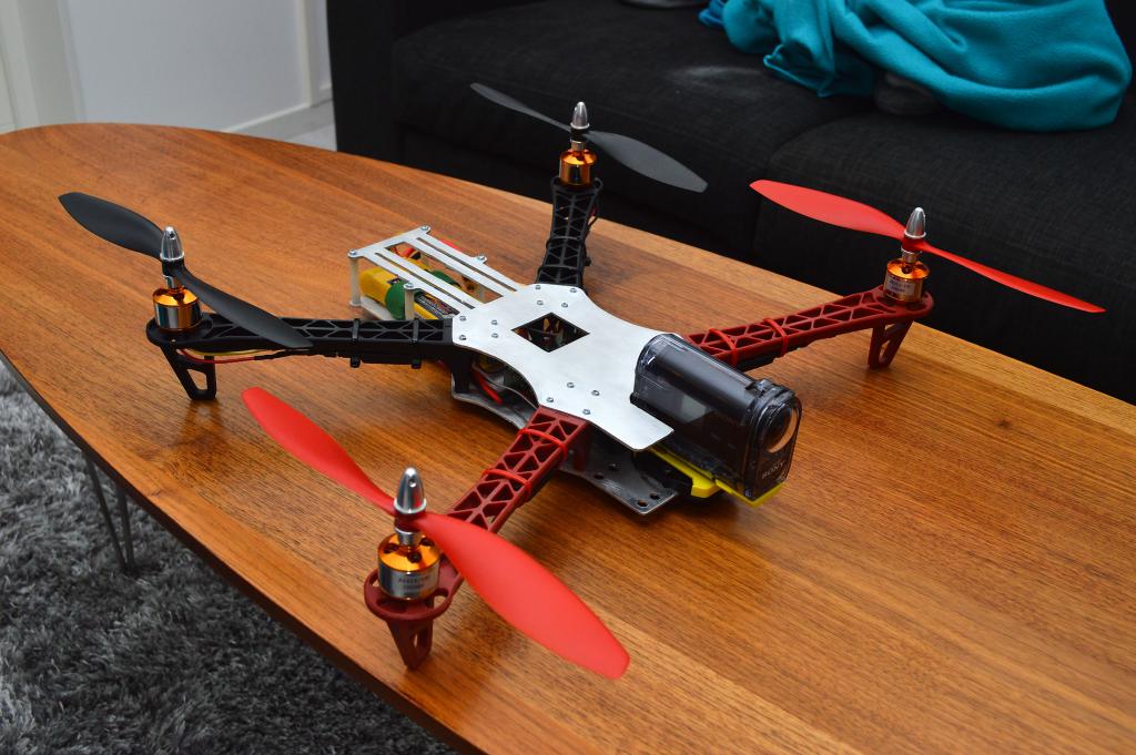

    Tänkte bara visa upp mitt quadcopter bygge. Det är mitt andra projekt efter mitt bygge med Talon V2 ram. Målet var att bygga en quad inspirerad av TBS Discovery utan att lägga ned en förmögenhet. Jag har snålat på det mesta och sammanlagt har den nog kostat ca 1000-1500:-
    Plattorna skissade jag upp i google scetchup och sedan sågade jag ut dem i 2mm aluminium. De blev lite onödigt tunga så 1.5mm hade nog räckt. Först hade jag en servo gimbal på den men det fungerade inte så bra så jag kapade upp ett spår i den övre plattan och monterade min sony action kamera istället.
    Den flyger riktigt fint och jag är väldigt nöjd med den.
    Armar: DJI 450 kopior
    Motor: XXD A2212-13 1000kv
    Fartkontroll: Mystery 30A med SimonK
    Propeller: 10x4.5
    Batteri: Zippy Compact 3S 2700mah
    Flygkontroll: KK2.1 med 1.6 firmware
    Kamera: Sony HDR AS-15
    Mottagare: Flysky 6ch
    Vikt med batteri men utan kamera 1125g, med kameran 1315g

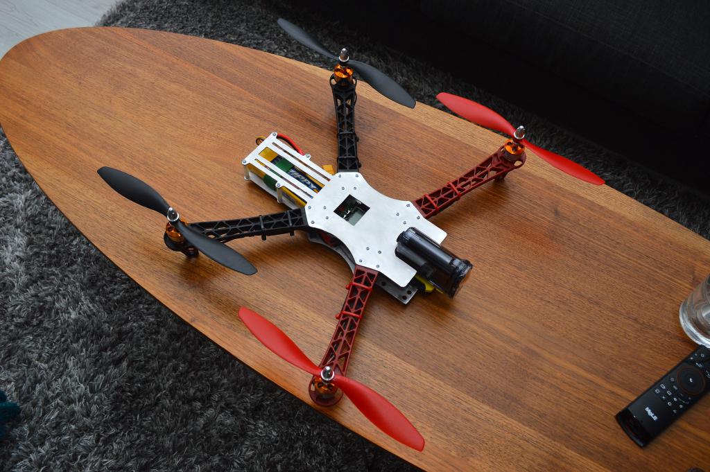

        Ett tips är att använda g10 istället för alu... Blir inte lika krokigt vid markkontakt
        • kristoferahlqvist
          • dec 2013
          • 22
          Ja g10 är nog ingen dum idé. Av ren snålhet och lathet så tog jag aluminium från jobbet istället.
          Funderar på om man kanske skulle kapa till plattor i något annat material så som g10 i framtiden

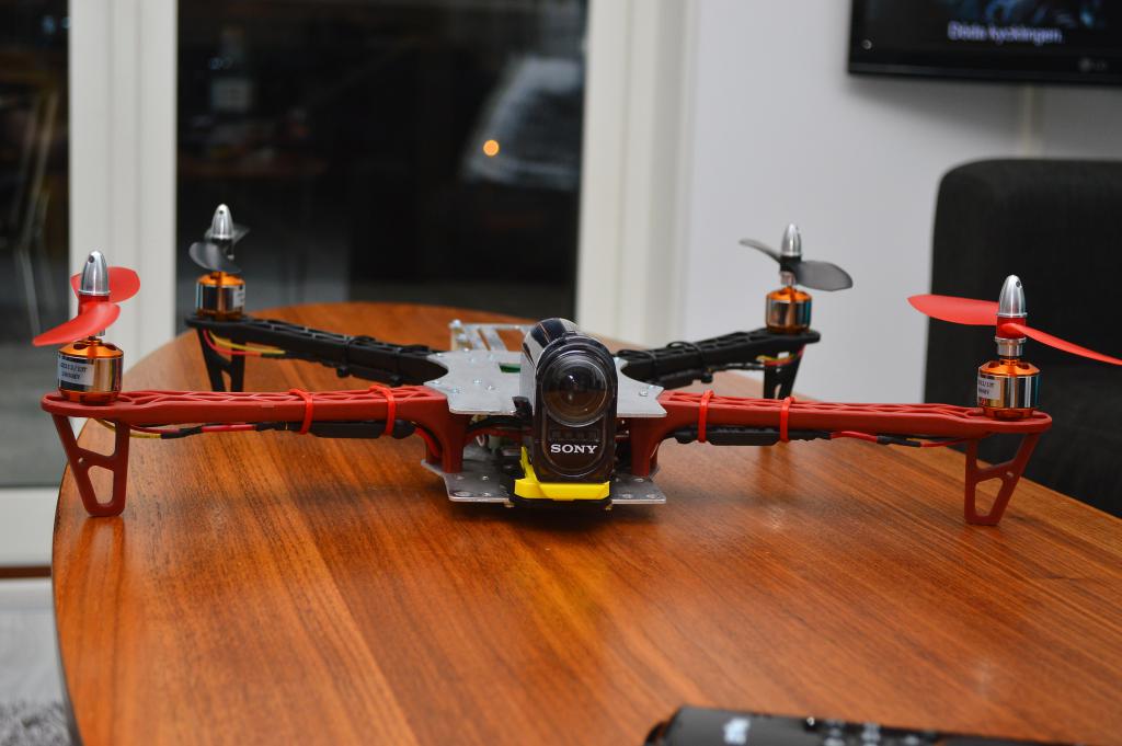

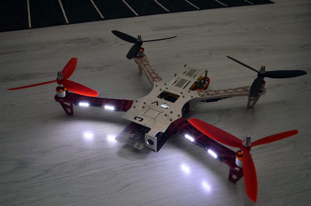

            Ny version, nu laserskuren ur 1.5mm aluminium.
            Redo för fpv utrustningen.
