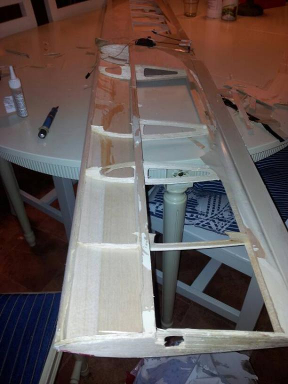

    Hej ni kunniga. Kan jag lägga i skarvbitar där spryglarna är knäckta?

    Bara laga. Enklast är kanske om du kan fixa en sprygelmall som du skär ut ett gäng nya spryglar med. Det går lika bra att limma de nya bredvid mot det som är kvar av de gamla.

      Jo det började jag med. Och det är väl det bästa och starkaste sättet.

        De ny utskurna spryglarna som du har gjort. Kanske blir starkare om du har fiberriktning åt andra hållet.

          Då jag inte har tillräckligt stora balsaflak kan jag inte lägga fiberriktningen åt andra hållet tyvärr.
          Dom jag har mäter 185*100 mm

            Vi har ju mängder av balsa i lokalen.
            Och det är inga problem att sakrva flaken om man behöver det.

                  Fiberriktningen på spryglar ska vara längs med den inte tvärs! Man gör alldrig spryglar tvärs ett flak.... titta på dom som sitter där. där är riktningen rätt....
                    Helt rätt.
                    Lita på Guzzten, det är rätt metod annars kommer din vinge att bli riktigt dålig. Enda gången som du du ska använda balsa på "tvären" är när du gör s.k förstärkningswebbar.
