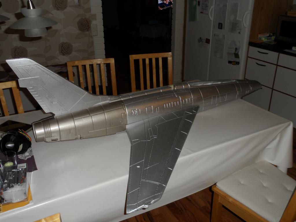

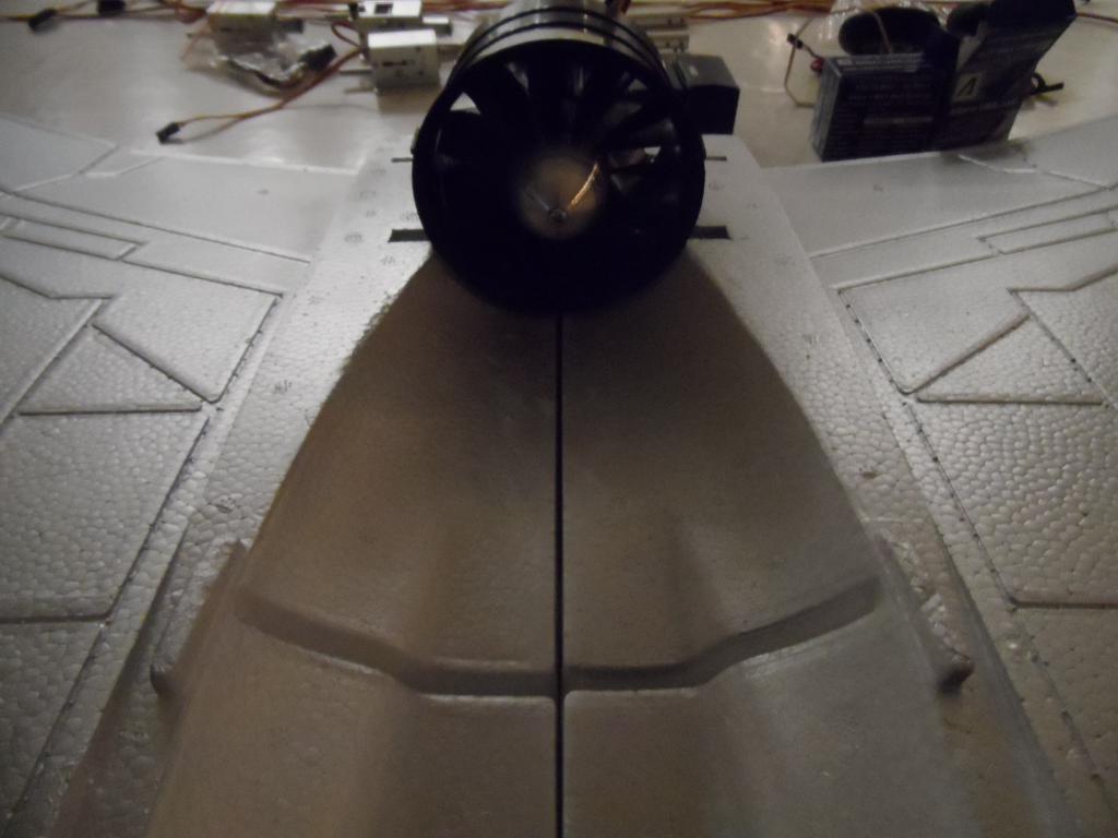

    Här kommer några bilder på ett kommande projekt. Ett EPO-flygplan från Hong-Kong. Dessutom bilder på en del av delarna som hittills är införskaffade.
    Flygplanet är en F 100 från 60-talet med den mycket karaktäristiska nosen med det ovala insuget. Modellen är gjord för en 90 mm fläkt och det följer en med satsen.
Namn: SAM_0046.jpg
Storlek: 56,5 KB

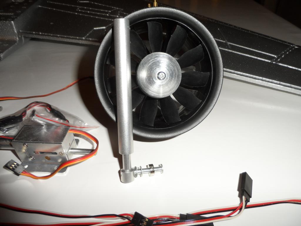

    Fläkten tillsammans med de medföljande landningsställen är av budget-karaktär.
Namn: SAM_0050.jpg
Storlek: 77,9 KB
ID: 522728 Klicka på bilden för större version
Namn: SAM_0051.jpg
Storlek: 64,9 KB
    Fläkten som jag inte kunde motstå efter att ha granskat utbudet på nätet har 11 blad, en 8s motor som enl uppgift från inköpsstället skall dra 105 A. Fläkten kommer att kräva mer luft än vad intaget i nosen medger och i flygkroppen finns ett extra luftintag strax bakom noshjulet.
Namn: SAM_0048.jpg
Storlek: 59,1 KB
ID: 522730 Klicka på bilden för större version
Namn: SAM_0049.jpg
Storlek: 93,9 KB

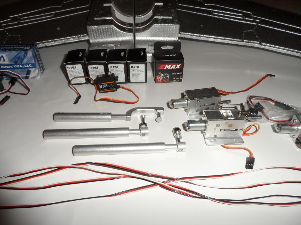

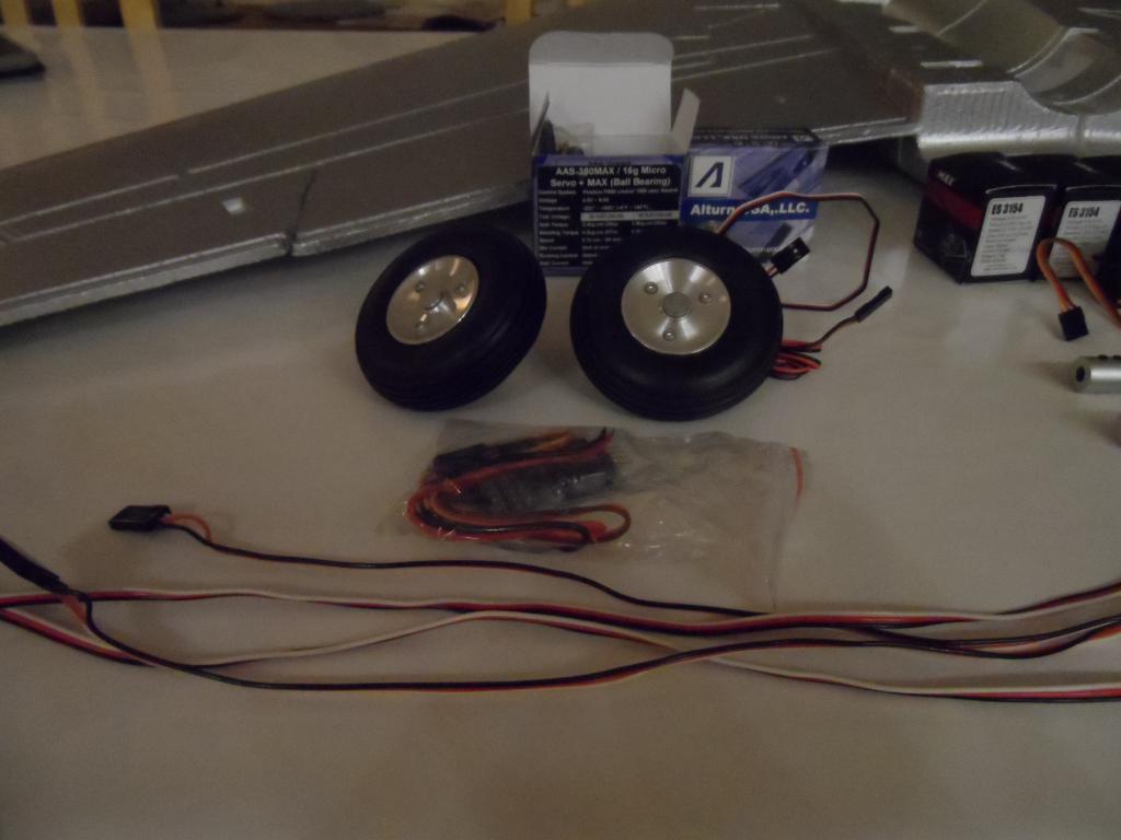

    Jag har även införskaffat infällbara landningsställ. De som var med satsen var fasta. Samtidigt kunde jag inte motstå hjul med bromsar... Ställen kommer att behöva kortas något för att gå in på längden men de ser bättre (stabilare) ut än originalen. På bilden finns även ett gäng servon från rcflight.se och de är något större än de som föreskrivs i byggbeskrivningen men fläkten är också kraftigare.
Namn: SAM_0054.jpg
Storlek: 68,0 KB
    Sista bilden visar de stora delarna ihoplagda så man får en uppfattning om storleken på modellen och den känns stor... Skall bli kul att börja bygga.

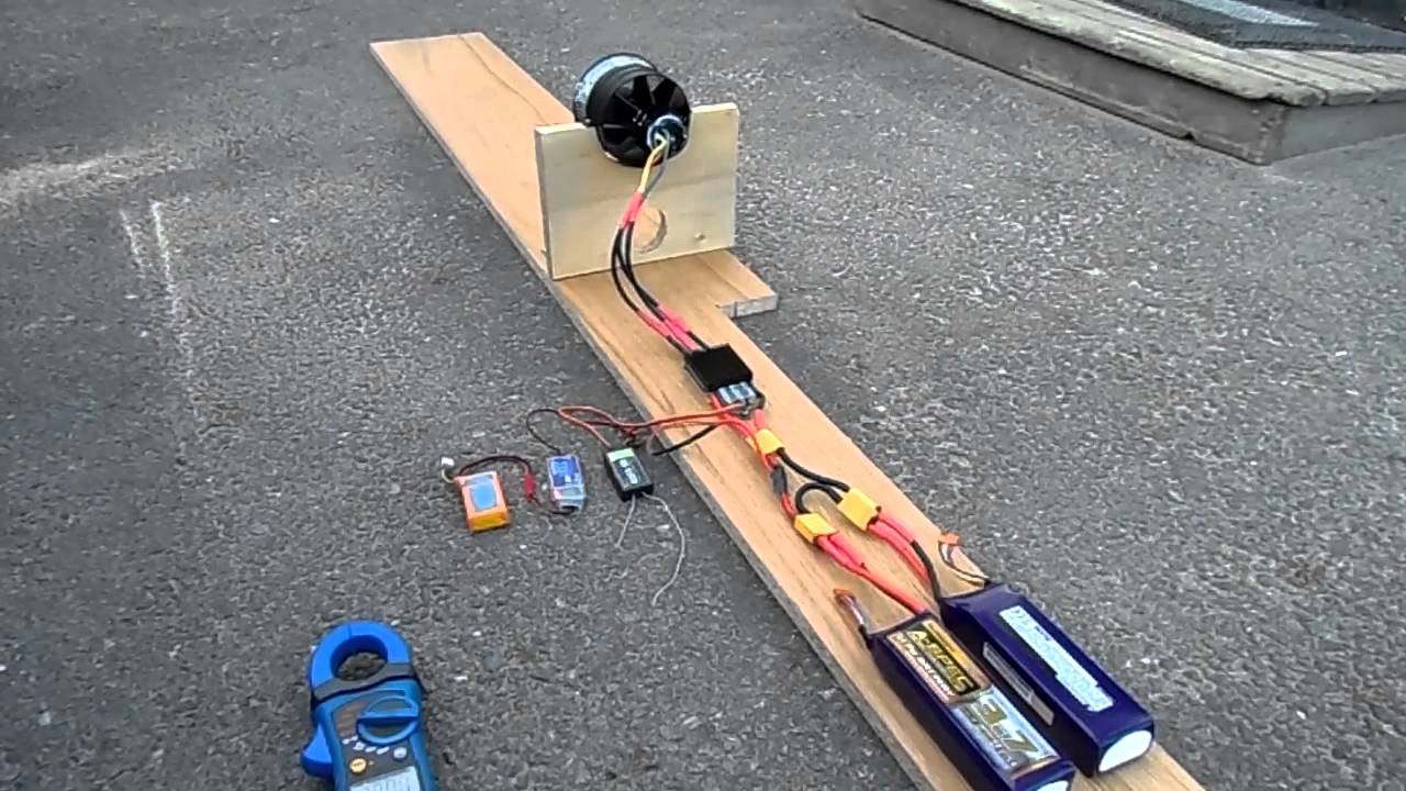

      Nu är "drivlinan" provkörd.
      92 ampere lyckades jag läsa av. (efter filmningen) Den kinesiska annonsen utlovade 105 ampere.
      Fortsättning följer.
        Bra drag i den...!
          Om fläkten stallar vid statiskt tryck vilket lätt sker så får du inte heller full belastning på ESC.
