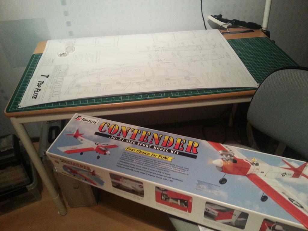

    Nu har kartongen öppnats och första ritningen på plats på bordet.
    Ska bli spännande att bygga med stickor och strån. Det var länge sedan man gjorde det.

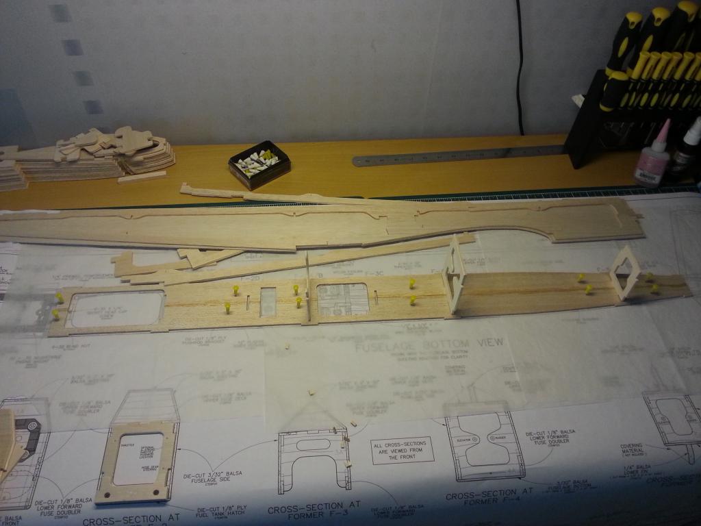

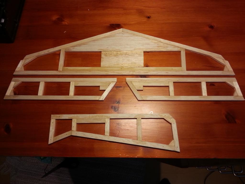

    En liten bit på vägen nu. Stabben, höjdrodren och sidorodret gjorda. Kroppen påbörjad.
      Har ju själv aldrig byggt från S&S men det ser jävligt bra ut :applouse:

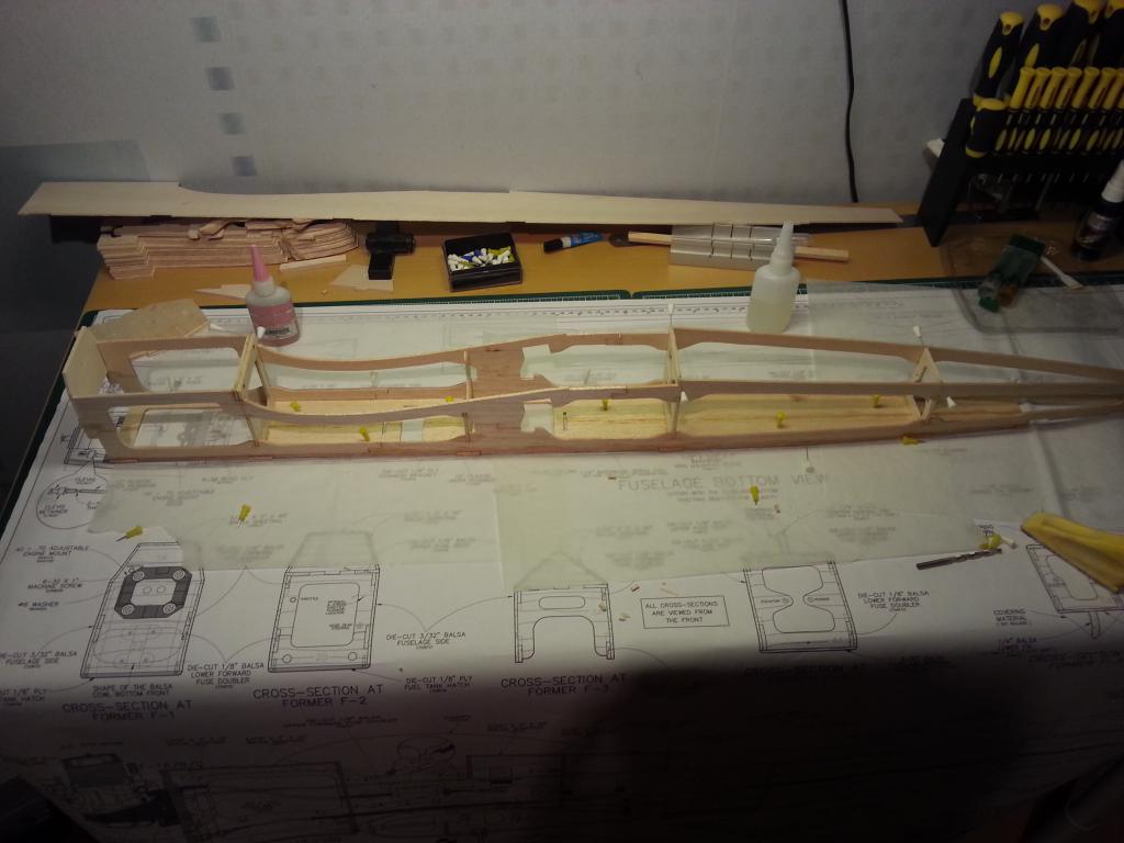

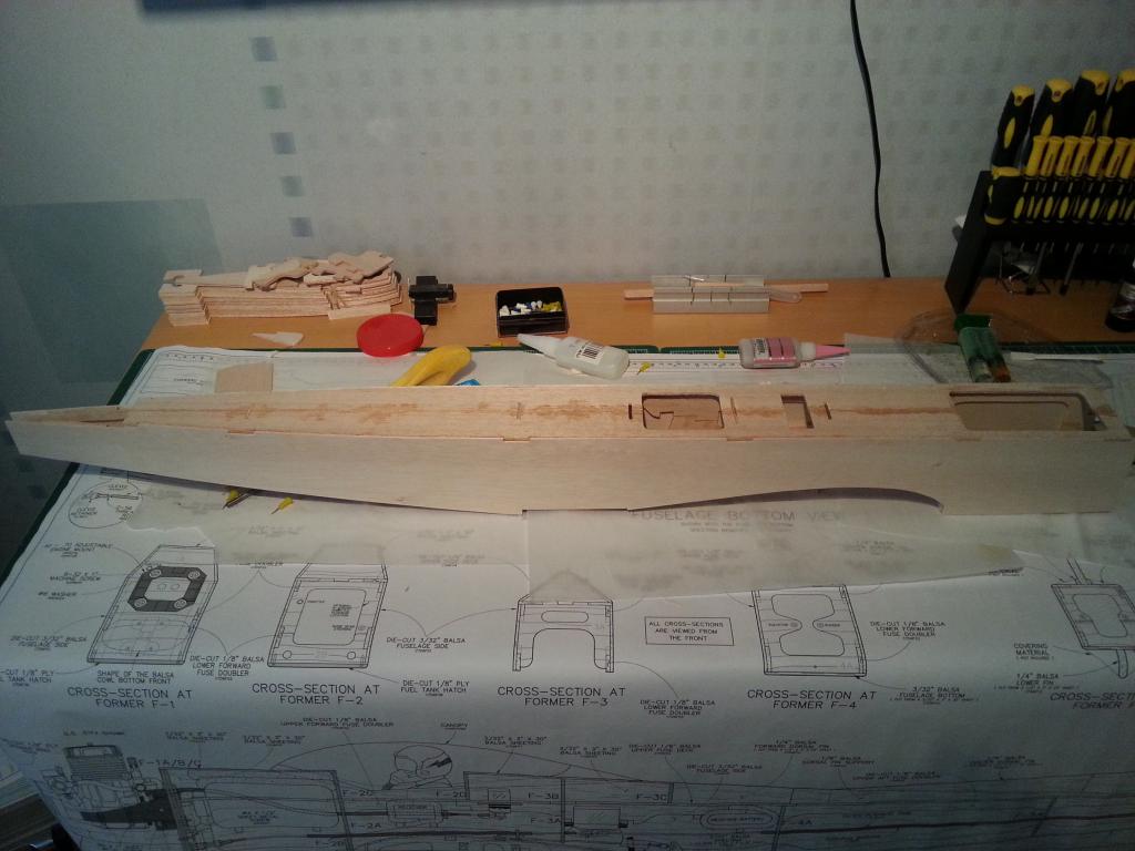

                  Nu börjar kroppen växa fram så smått
