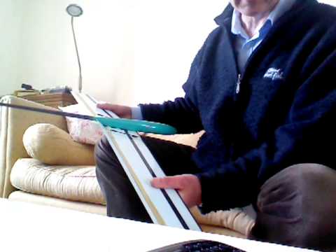

            Är inte balsaytorna glasade redan, min Versus ser likadan ut men där skall man inte dela. Man skär en vinkel i slitsen så att rodret kan få ett utslag, sen böjer man några ggr så att det mjuknar.
            Se filmen där han nämner just detta.

              Jo Vinghalvorna är glasade och skevarna är ledade med glasfiberväv däremellan såg jag imorse när jag plockade fram dem. Men roder och höjdroder är inte mer än balsabitar i nuläget. Men uppenbarligen fungerar det och jag tror inte det saknas epoxy just i leden. På vingarna är ju dessutom glasningen obruten ut på skevroderna. Det är väl inget man ska tokbryta ner till 90 grader men till 40-45° känns ofarligt.
              Det får bli så på akterroderna också. Jag tackar för bidragen till att putta mig framåt i bygget...
              Edit: Har sett filmen innan köpte och mycket riktigt säger han att akterroderna ska slitsas och gymnastiseras. Märkligt, för mitt roder/höjdroder är definitivt inte glasade, bara råa balsabitar. Jaja, det ordnar sig=)
