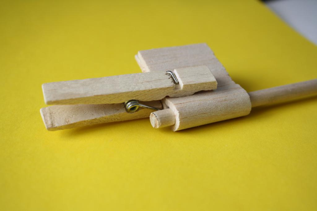

Jag tänkte bygga en Cub, ja vad annars säger ni nog! Nåväl efter som jag också är lite lat av naturen så blev det en Sig-byggsats som jag nu ämnar konvertera till en L-4-bastard. Nu så här halvvägs in i bygget så återstår det lite plankning på bland annat vingsadeln och innerdelen på vinghalvorna. 3/16 balsan som ska vara till detta ändamål är dock så mjuk att jag med lätthet kan böja den runt en 6 mm pinne, utan att använda vare sig våld eller vatten. Se bild.
Jag lade ett mail till Sig-fabriken och fick senare till svar att se, det hade dom aldrig varit med om! Dom valde sin balsa med omsorg och därför trodde dom inte riktigt på att det var deras balsa som jag fotograferat. Så nu kan man bara konstatera att det är en förbannad tur att MBS RC Models finns. För bättre balsa än deras får man leta efter. Det blev en rejäl packe balsa i bagaget hem från Skillingaryd i helgen. Nu är bygget räddat för denna gången.
