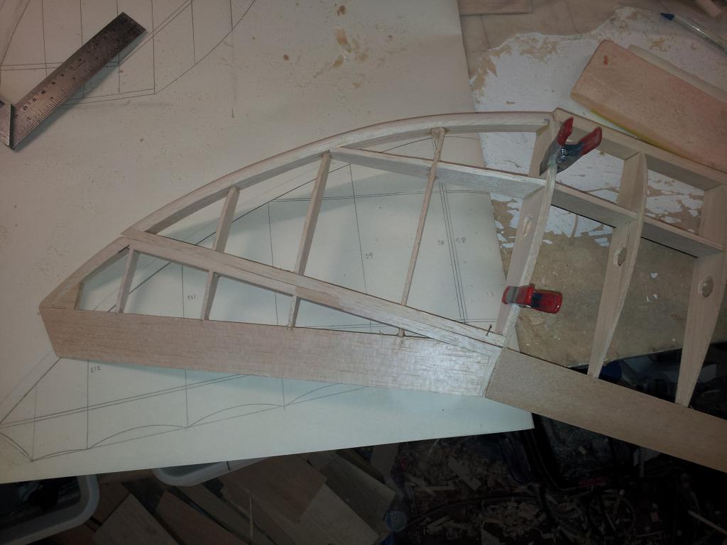

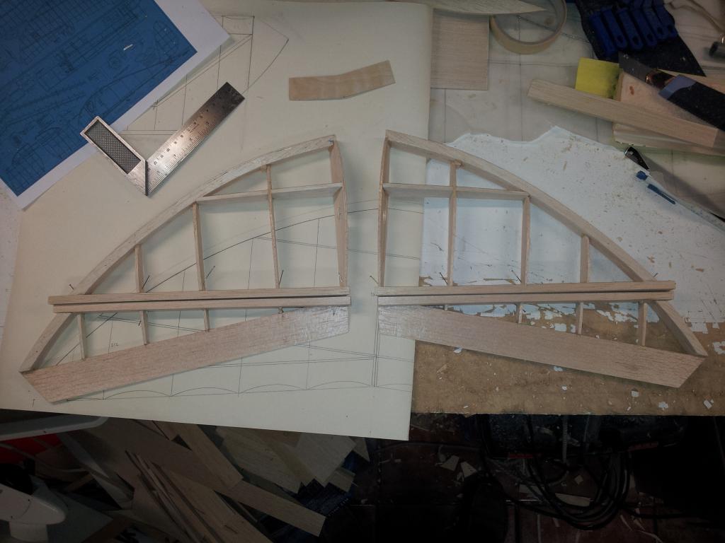

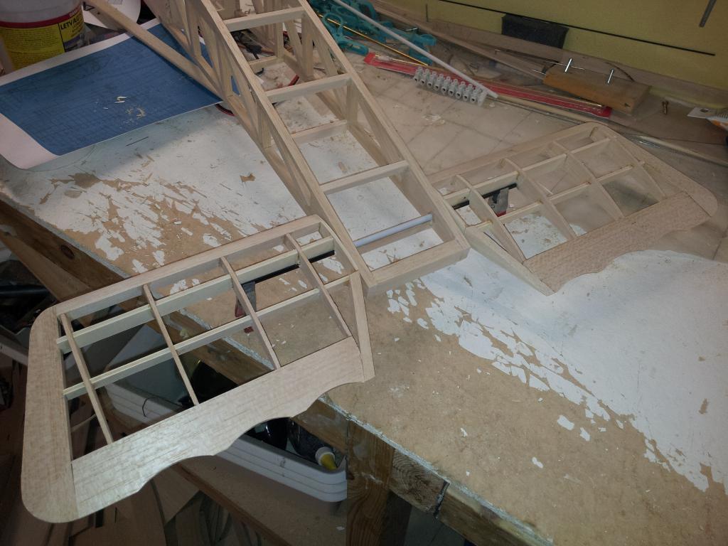

    Dagens pilleri: ett par vingspetsar med skevroder, grovt tillyxade...
Namn: 20150221_213235.jpg
Storlek: 75,0 KB
      Hyfsat finputsat...
      Möed balsadamm bli'e, allså.
Namn: 20150222_204022.jpg
Storlek: 70,9 KB
      Spryglarna ser lite sneda ut :banghead:
      Ska genast rättas till!!
        Snyggt slipat... vad blir det för gångjärn?
          Troligen traditionella plastgångjärn...

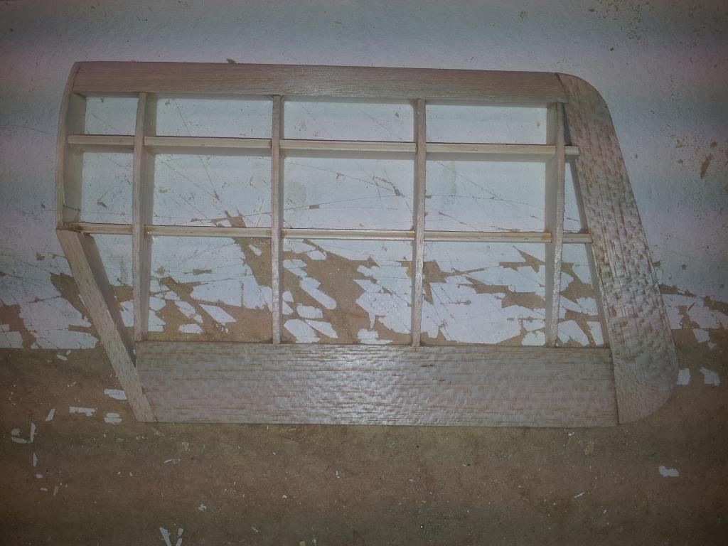

            En stabb-halva nästan klar...
Namn: 20150224_214528.jpg
Storlek: 89,2 KB
              Stabilatorn inpassad!!
              Länksystem återstår...

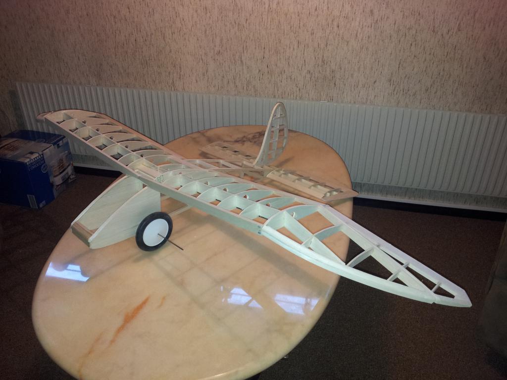

Namn: 20150228_171539.jpg
Storlek: 87,2 KB
ID: 504346 Klicka på bilden för större version
Namn: 20150228_171659.jpg
Storlek: 82,6 KB

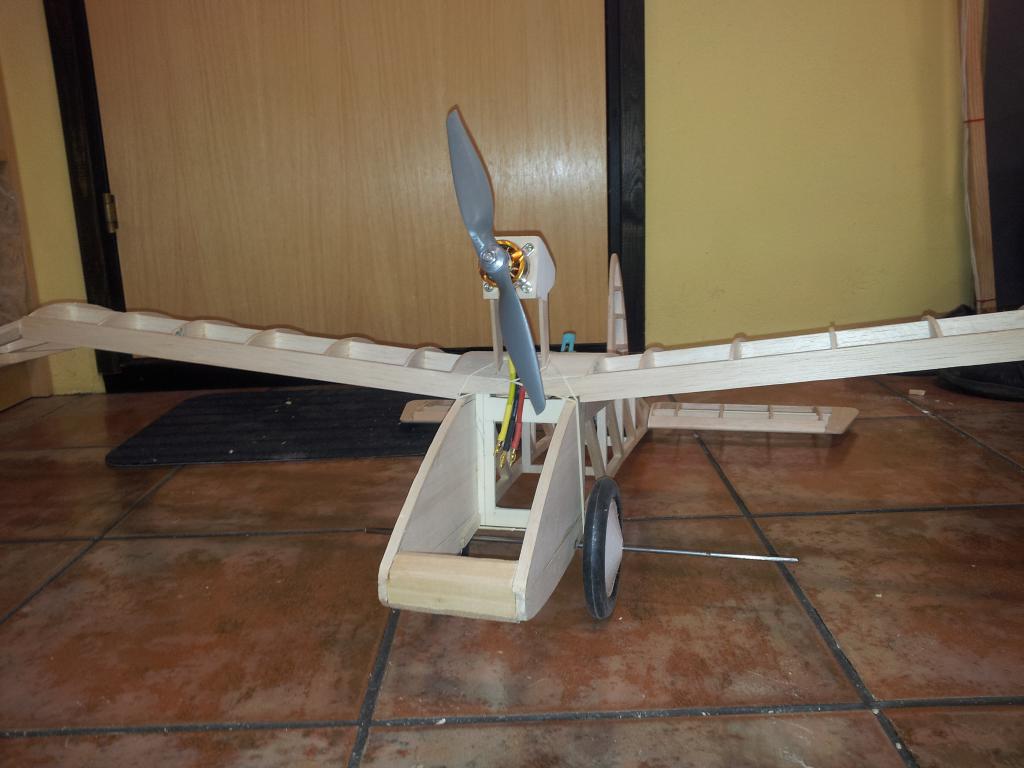

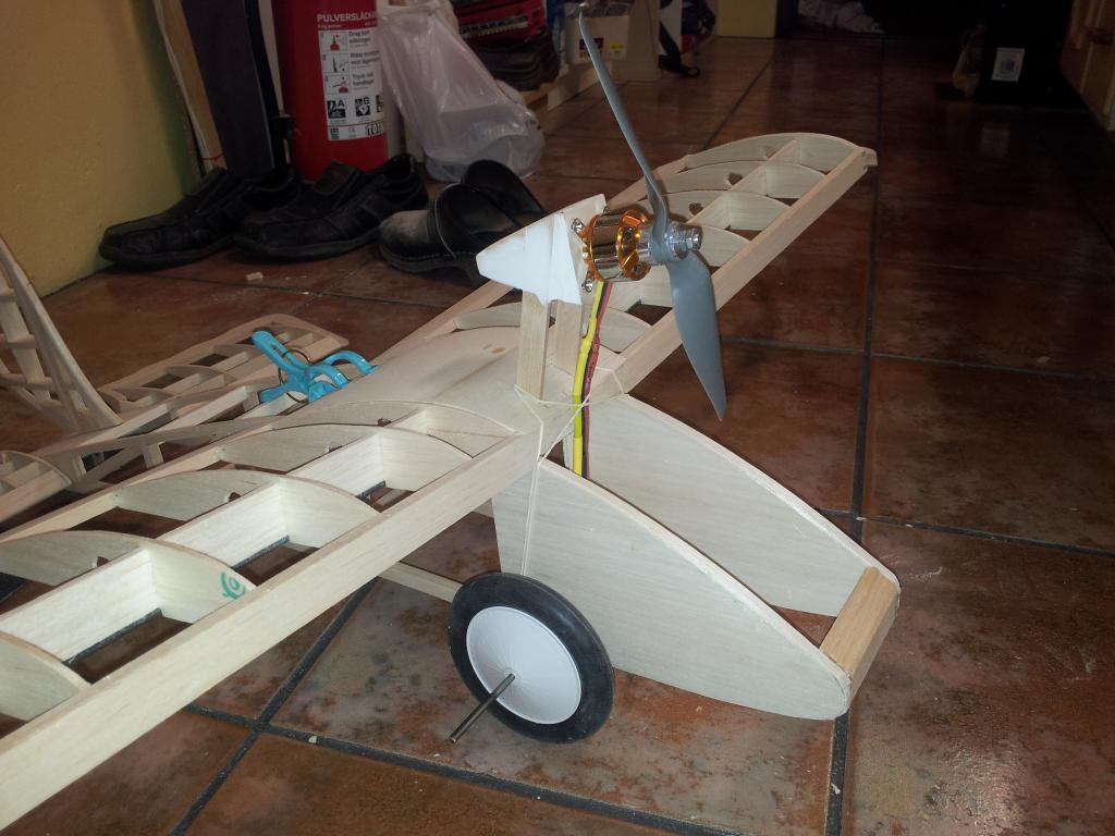

                      I'll figure out some kind of pod for the motor.
                      The propeller will probably 'hang out' in front of the cockpit...
                        Provar in en motor-pod.
                        Lite uppåtriktning ska nog kompensera för den höga motorplaceringen, som i så fall skulle 'dra ner' kärran vid motorpådrag.
                        Så resonerar jag...
Namn: 20150305_203801.jpg
Storlek: 88,7 KB
ID: 504429 Klicka på bilden för större version
Namn: 20150305_203818.jpg
Storlek: 73,2 KB
                        Btw, är det nån som säljer LÄTTA stora antikhjul som dom på bilden?
                        Ca 110-120 mm diameter.
                        Dom som sitter där nu är så jäkla tunga!
