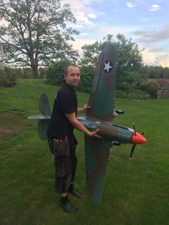

              Tack för alla svar. det lutade åt pur limmet. sen förstärkte jag kroppen med kolfiberstavar som jag köpte på skånehobby.Klicka på bilden för större version
